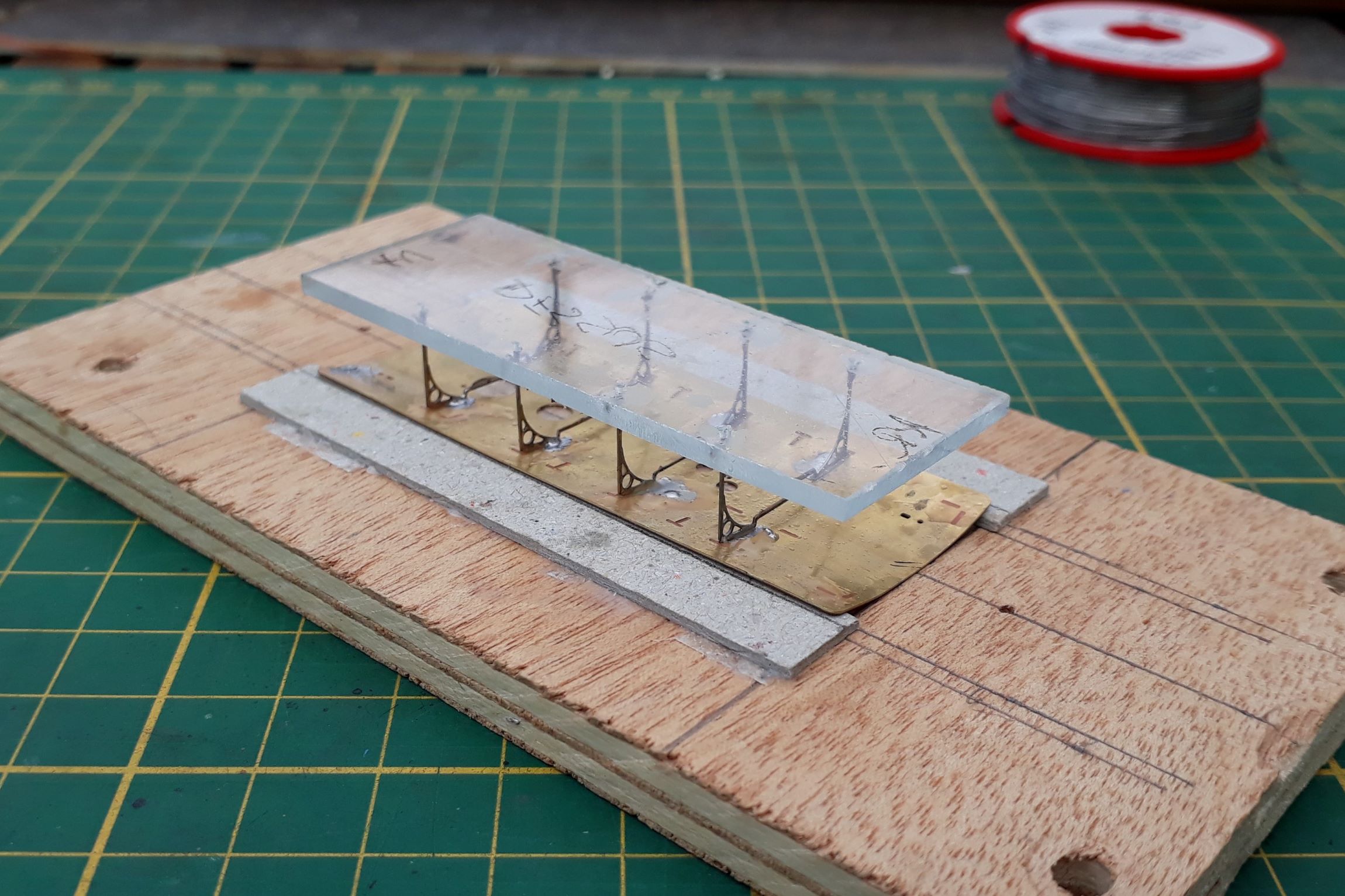

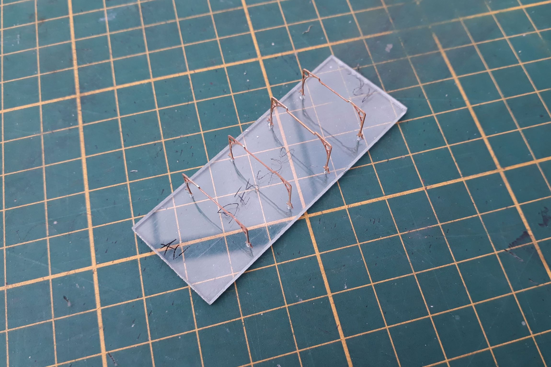

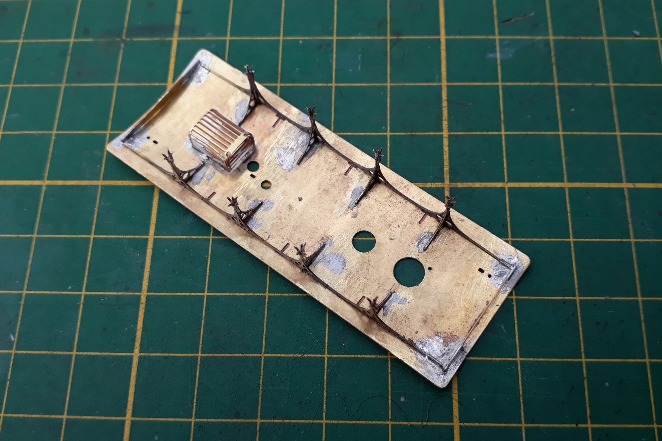

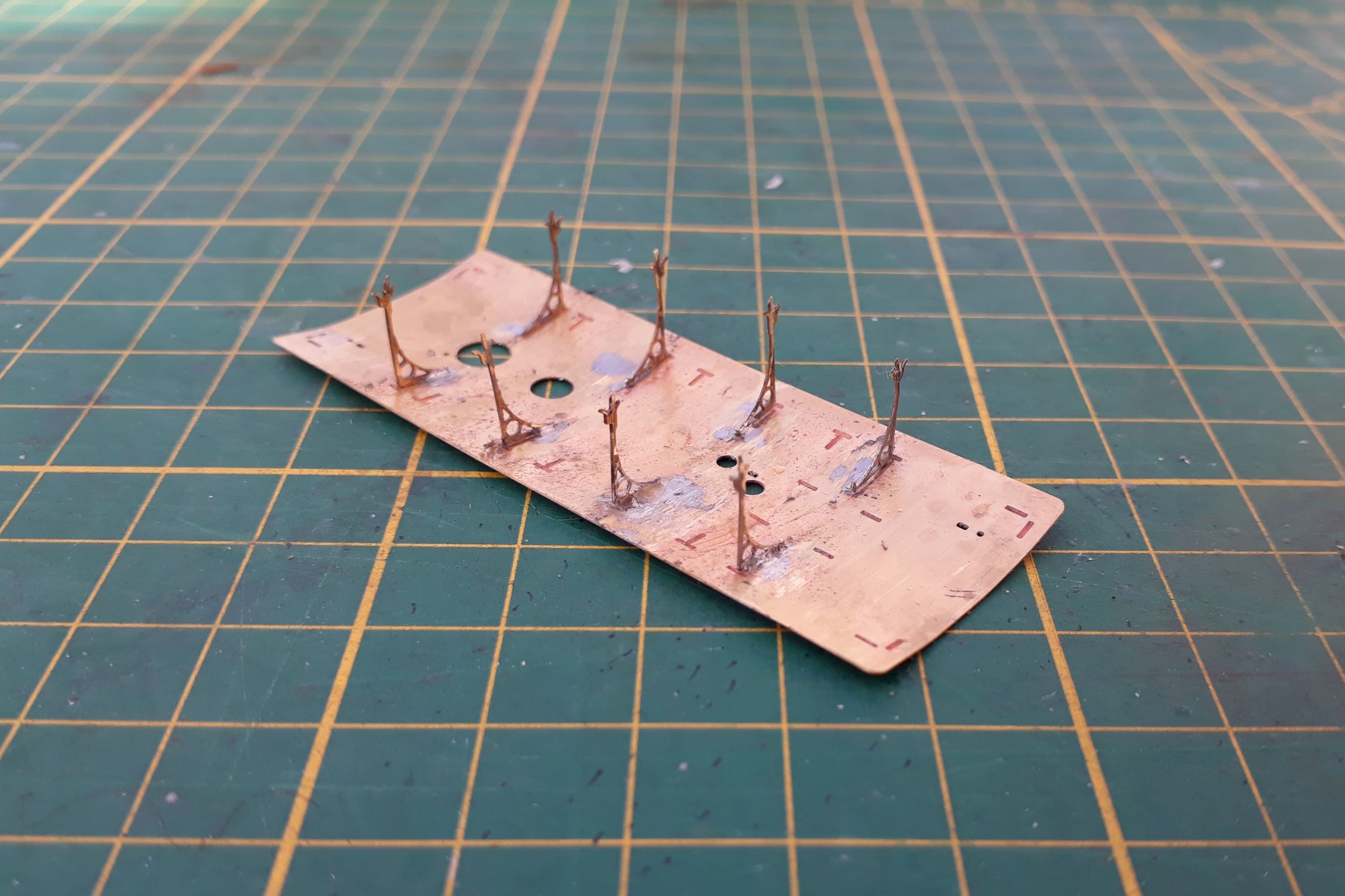

On passe au 3è sous-ensemble, la toiture, avec toute une dentelle de colonnettes ! Franchement je n’en mène pas large, c’est ce qui fait toute la particularité de cette machine, si le montage est foireux on ne verra que ça !
Je suis scrupuleusement la notice, et je me fais un gabarit en plexiglas pour voir à travers, puis des cales en tout genre.
Je soude tout à la soudure liquide pour éviter d’empâter la dentelle de laiton.
Ensuite brossage et ultrasons pour nettoyer. Le résultat n’est pas parfait mais la vue d’ensemble est acceptable. La toiture sera collée sur la caisse après peinture.

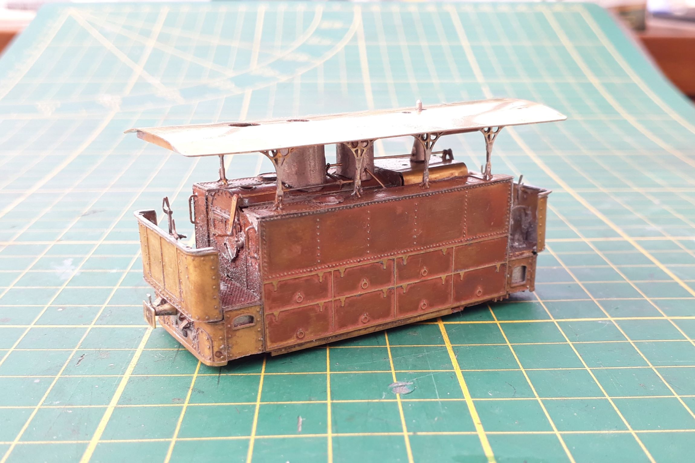

Je fais un assemblage à blanc de la toiture sur la caisse.
J’avais choisi une version avec des abris d’extrémités mais l’allure générale de cette machine me plait mieux sans, alors exit les abris ! Ma machine ne sera pas une réplique exacte d’un modèle ayant existé mais il y eu tellement de versions qu’elle est plausible.

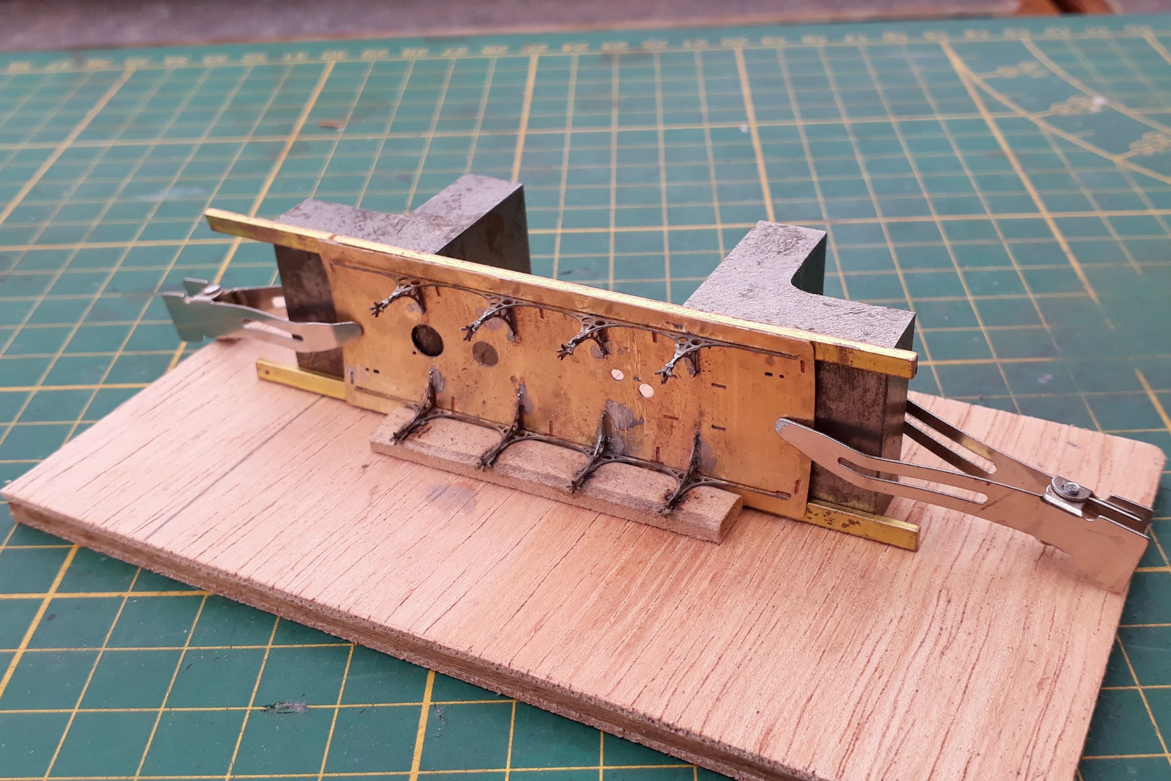

Reste à fixer diverses petites pièces et on sera bon pour la peinture. Par peur de faire des dessoudages malencontreux, j’utilise de la soudure au bismuth qui fond à plus basse température. J’ai aussi fait des collages à la cyano mais je n’aime pas trop, je trouve que ça se décolle au moindre choc. J’ai remplacé les attelages (non fonctionnels) Interfer que je connais pourtant bien pour les avoir souvent utilisés : ma vue a baissé et je n’arrive plus à les assembler ; j’ai acheté des attelages Weinert qui vont bien.
A suivre…
