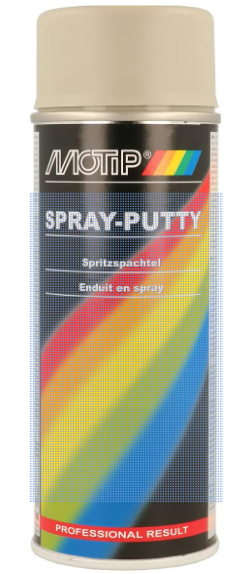

Après ça, une bonne couche de vernis mat, pour mater le rouge, et même le vert à causes des stries :C1. Comme c'est un peu trop mat, j'essaie de lustrer prudemment le vert, en priant le Grand Modéliste que les stries ne ressortent pas. Vade retro, Strianas ! :twisted: :twisted:

Bon, les stries, ça, on n'y peut rien sinon court-circuiter définitivement le fournisseur.
Et si tu lustres, il y a de fortes chances pour que ce soit ce qui est en relief qui va être "décapé" en premier :C2 :C1 .

Messagepar Beyer-Garrat » 14 03 2024 à 14:27
Pour les stries ceci améliore grandement le rendu sans surcharge #B6
https://www.amazon.fr/gp/product/B00DQCNG6Y?ref=ppx_pt2_dt_b_prod_image
