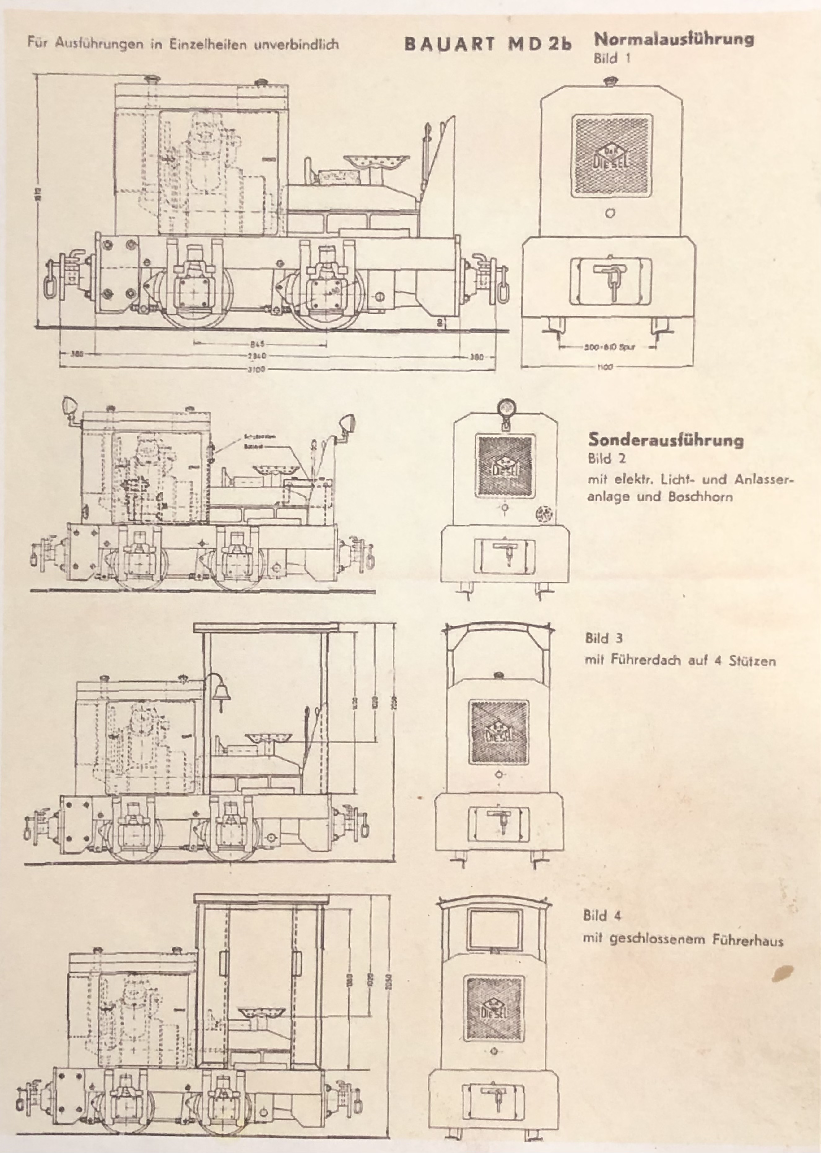

J'ai fait quelques modifs sur la base de la doc ci dessous Ajout des phares (support tube laiton et phare en impression 3D) et la cloche idem pour les matériaux

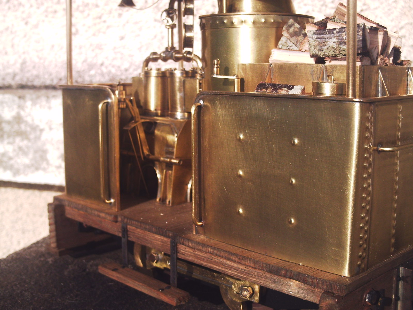

Bien sûr qu'il en existe encore et c'est très agréable a travailler et un superbe rendu. En voici un exemple à l'échelle 7/8n2.

WOW E2 on peut avoir plus de photos?

.[/quote]WOW E2 on peut avoir plus de photos?[/quote]
Je vais créer un post pour ne pas pourrir celui là
