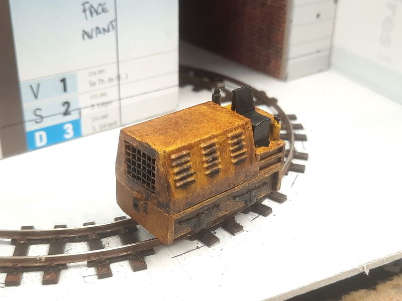

Je modélise également en 3D ( Autocad ) et imprime en résine avec une Anicubic Photon Mono X, slicer Chitubox
Dernièrement je me suis amusé à créer un locotracteur de mine (inspiration libre) échelle HOe monté sur un châssis Tomytec TR TM02

Messagepar Brico HOe » 14 04 2023 à 17:36
NicoLorazur a écrit:Belles réalisations 3D et cela ressort très propre d'impression
Ferroviairement
NicoLorazur
E2 tout ce que j'adore: un mini locotracteur sur base Tomytec TM-TR02 sur un début de micro réseau on dirait bien :rod_coeur
A quand une présentation plus détaillée sans un post dédié ? #B5

Messagepar nopxor » 14 04 2023 à 20:57
Superbe ! Avec une belle patine en plus. #B6
Plus qu'à faire les wagonnets :D
Et bienvenue sur le forum :F5

Messagepar NicoLorazur » 15 04 2023 à 07:39
Brico HOe a écrit:Et tout ce que j'adore: un mini locotracteur sur base Tomytec TM-TR02 sur un début de micro réseau on dirait bien :rod_coeur
Bien vu ! Le micro réseau en est à ses débuts de construction, dans un minitel. C'est avec plaisir que je vous montrerais un peu plus tard sa construction

Messagepar Brico HOe » 17 04 2023 à 09:13
NicoLorazur a écrit:Bonjour,
Ferroviairement
NicoLorazur
J'attend de voir ça avec impatience #B6
Très bon choix du châssis: c'est un de ceux que j'utilise le plus: il a l'avantage d'être plus court en empattement que le Kato , bon fonctionnement et prix correct
