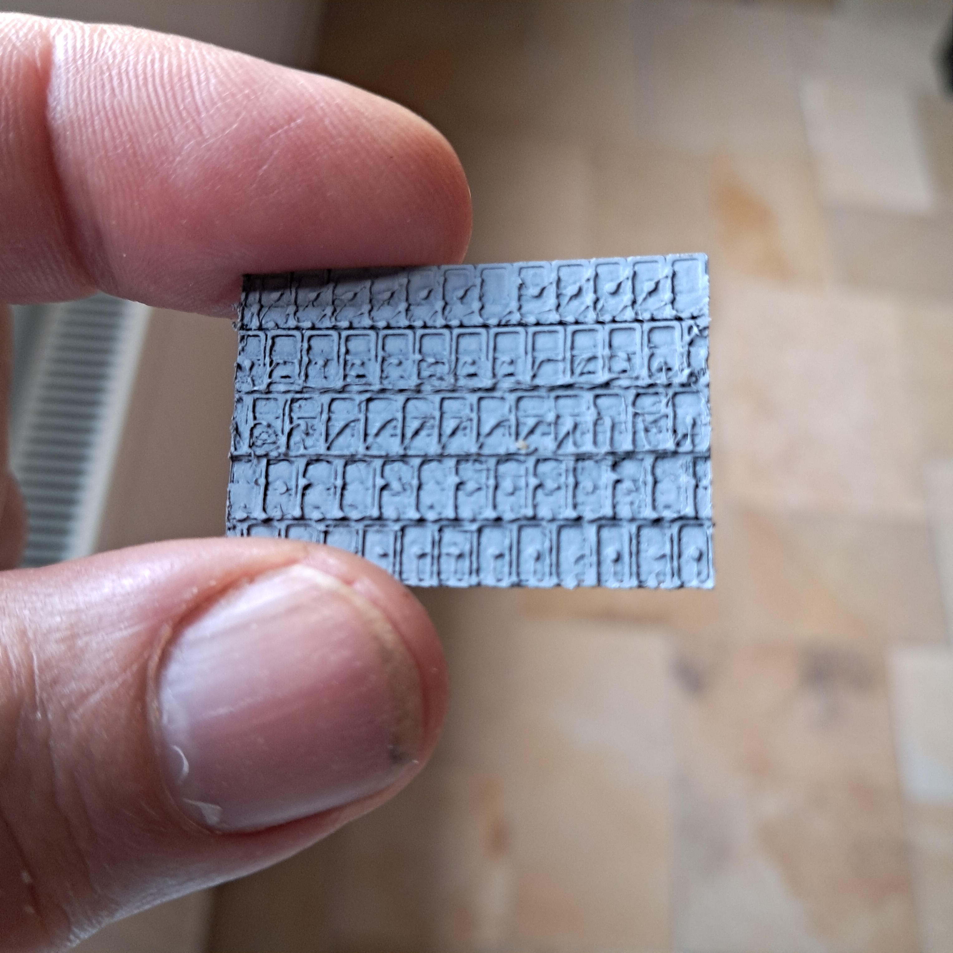

Dans la foulée j'ai poursuivi les essais avec les tuiles (premier jet un petit peu de nettoyage encore)
Un coup de bombe terracotta sur le toit une peinture brique sur la halte ,je crois que l'on peut valider le proto et l'impression a fil pour les bâtiments :B3 #B6
Tout ceci demandant a être patiné et détaillé bien entendu :maitre:

Les tuiles "losangées" décalées d'un rang sur l'autre, c'est plus réaliste et conforme à la réalité #B6 : les "feuillures" en parties inférieure/supérieure des vraies tuiles ne permettent que ce type de pose sinon ça joint pas bien et c'est bancal.
C'est pas pour rien que ça s'appelle "tuiles à emboîtement".

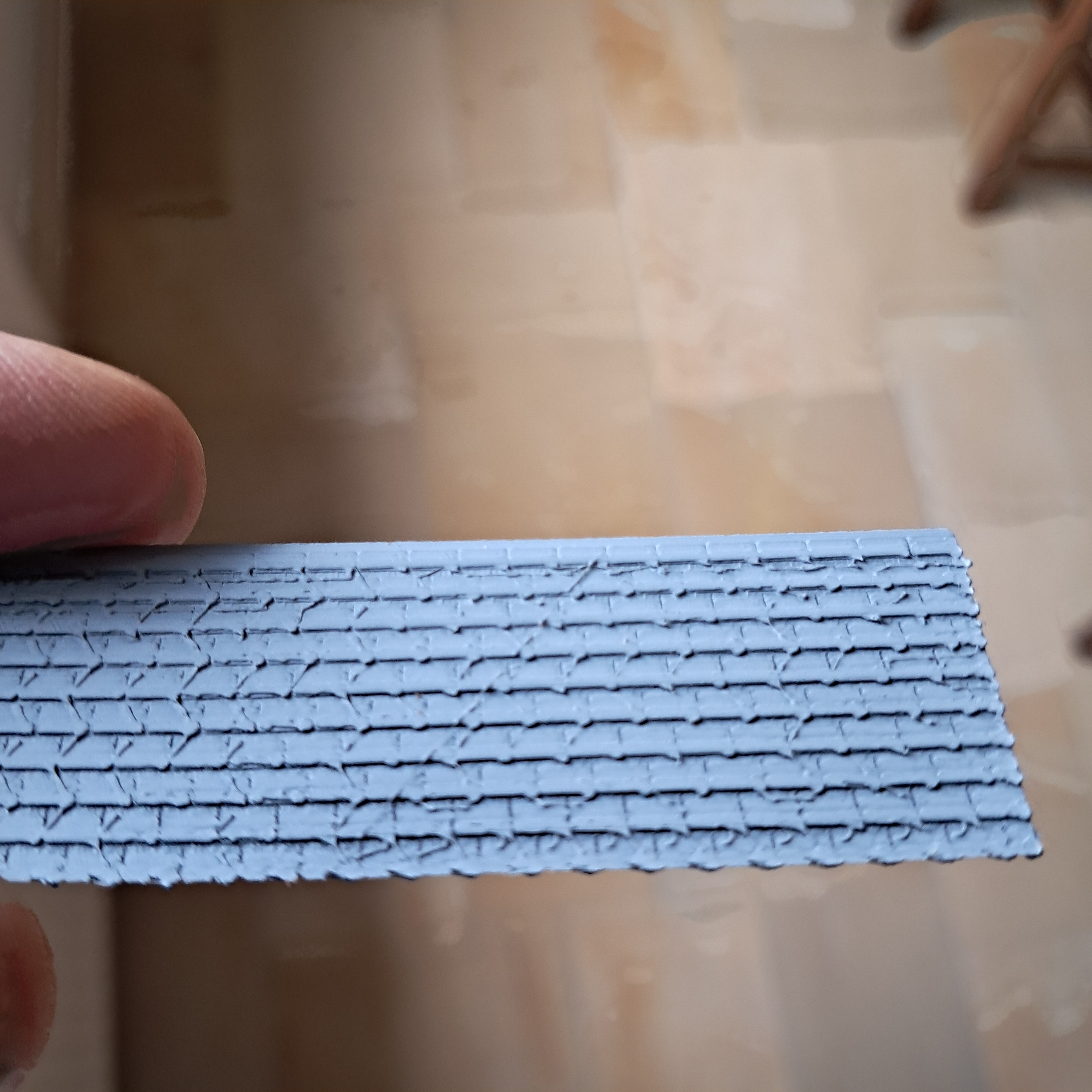

Et encore Patrick les tuiles ont été dessinées par un macaque :mdr2: (moi en l'occurence pour le toit de la halte) j'en ai dessiné une assemblé un rang incliné le rang par rapport au précédent et lissé le dessous pour le rigidifier
Tout ce qu'il ne faut pas faire mais j'ai fait avec mes moyens et connaissances
Effectivement il est prévu par Storm puisque c'est lui qui conçoit et choisira les objets vendus de respecté la reproduction en intégrant les consoles et débords

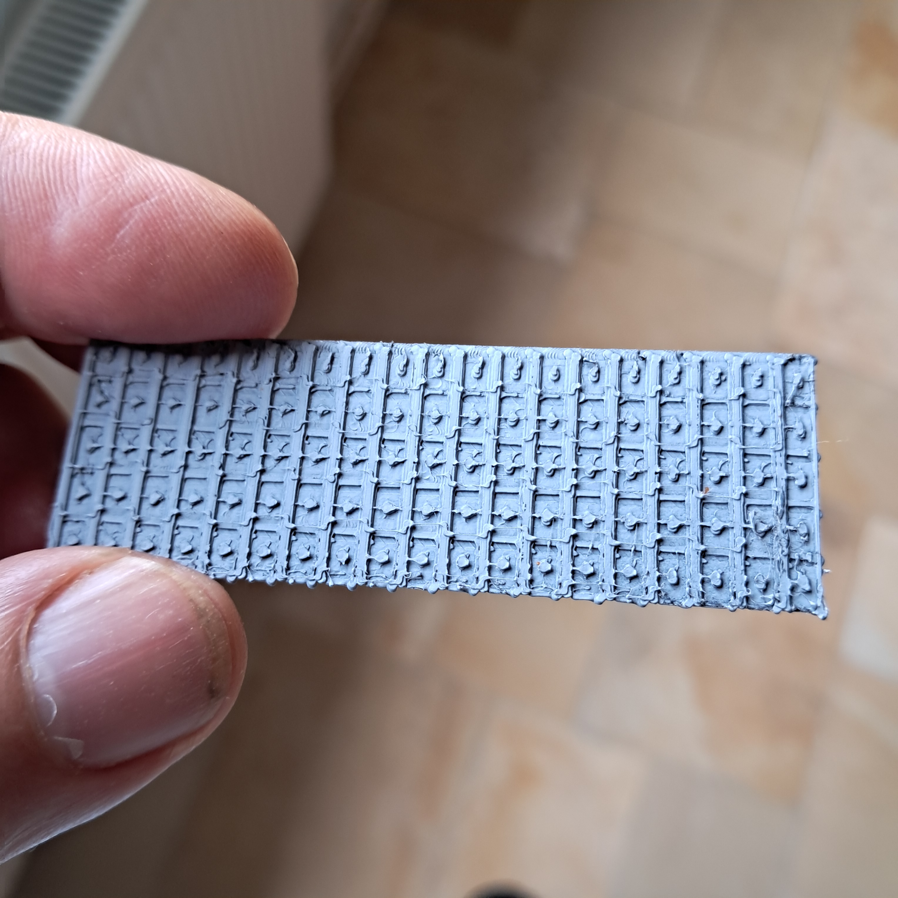

Ici c'est juste les protos de pré-série non encore finalisés ,Je viens d'en terminé une a ma sauce C7
Ces nouvelles possibilités et facilités d'impression permettent par exemple de donner un choix de toitures par exemple a la commande (tuiles, ou ardoises)
Ici deux exemples créer par Storm et imprimé sur ma bécane .

J'ai modifié les toitures pour le lavoir et la halte en alternant les rangs Bah oui, je t'écoute… parfois :E1 :prrrt: Les consoles sont prévues oui mais pas encore dessinées :maitre:

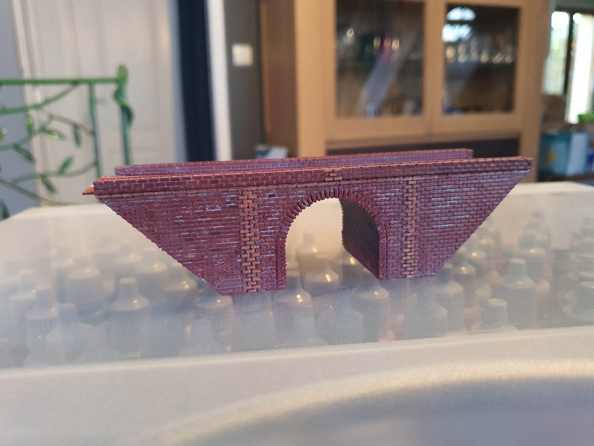

Ca doit pouvoir se vendre... :rod_siflet
Bon, je ne suis pas un pro de la barbouille non plus :oups2:

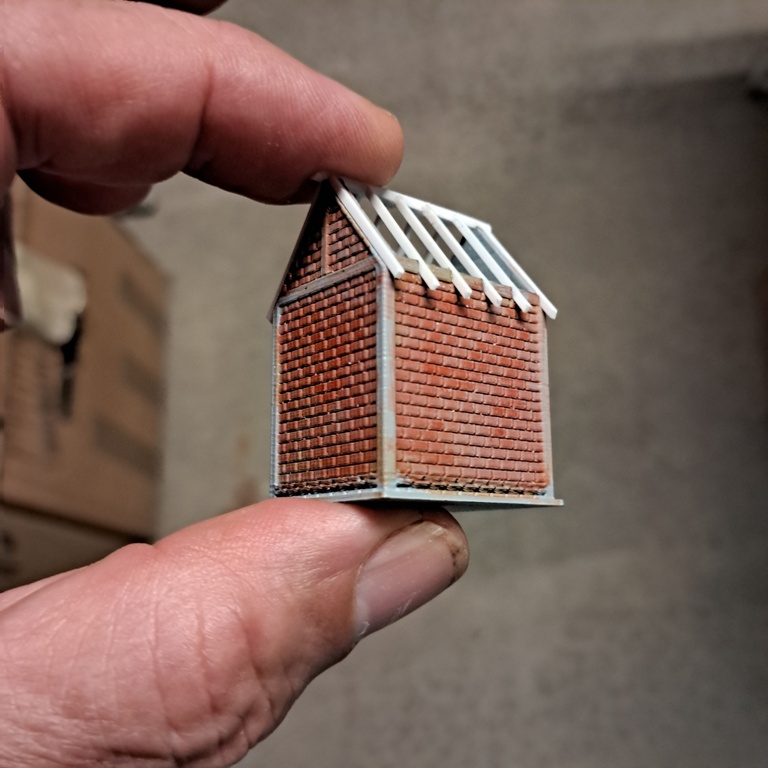

Messagepar Beyer-Garrat » 08 09 2022 à 18:00
C'est curieux le rendu couleur donne une teinte prune :F9 tu as utilisé quelle marque et couleur .

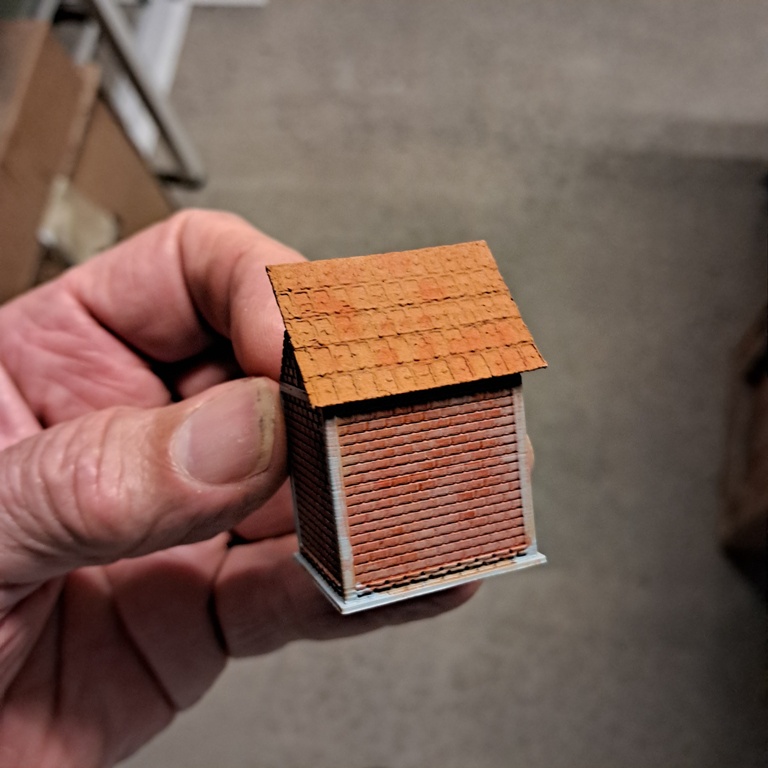

Je me suis amusé a faire les chevrons en éléments Slatter's en attendant le modèle définitif :B3 j'ai appliqué un lavis brun sur les briques et un lait (blanc très dilué) sur les joints= avec une brosse
Pour un premier jet le résultat est très correct pour de l'impression a fil #B6

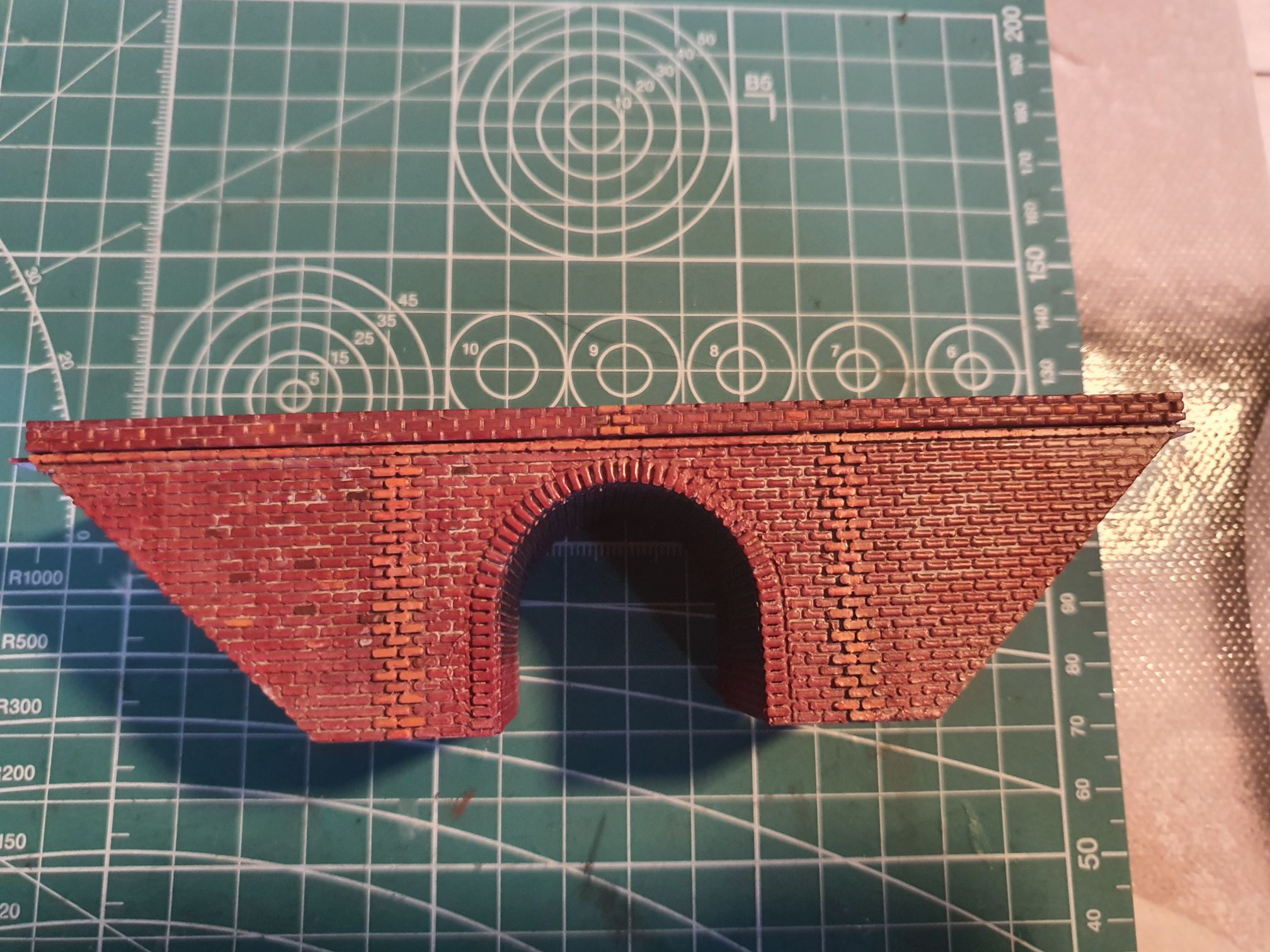

Prince August en mélange. C'est vrai que la photo rend "prune" mais ça l'est moins même si je reste plus sombre, on verra avec un éclairage plus neutre :B3 Sinon, teinte de base, reprise de quelques brique (+sombre ou +clair), lavis gris très clair, dry brush pour supprimer le clair sur les briques et enfin micro touche de lavis pour renforcer certains joints :maitre: Ouf, fini… :rod_mdr2 Je passe au lavoir :B3 Ne pas oublier que je suis dans un environnement humide donc plus ça doit être plus sombre que ta halte :maitre:

Mieux? Peut-être le flash qui s'est déclencher aussi :C6
