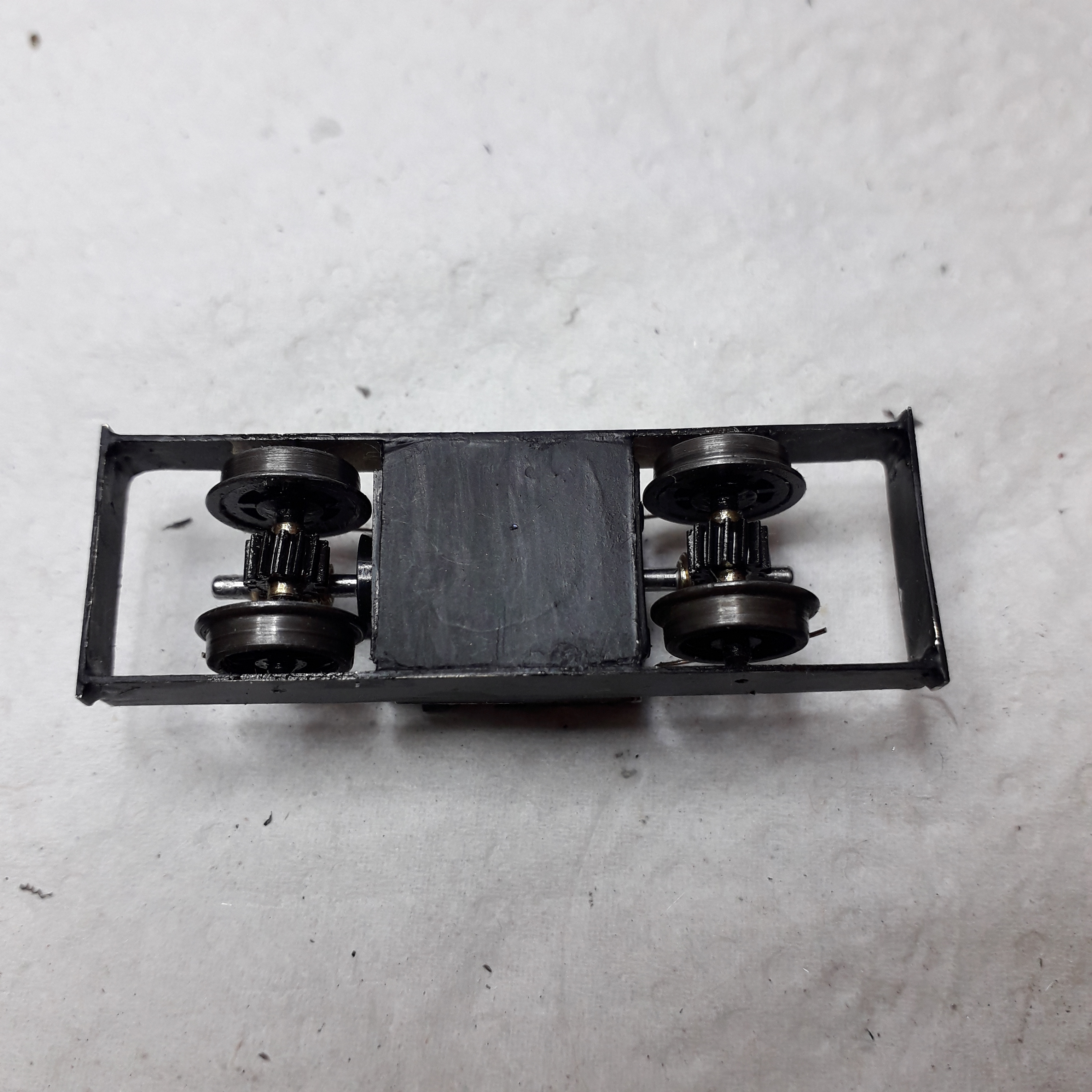

Messagepar Beyer-Garrat » 15 06 2022 à 11:13
Le moteur bien positionné comment le fixer. J'ai taillé de la carte plastique pour la positionner légèrement en force sous le moteur entre les longerons
Le but étant de positionner le moteur et ses vis sans fin avec un très léger jeu au niveau des pignons (1/10).Ce jeu s'apprècie sans outillage particulier
avec le doigt au niveau des essieux (leger jeu avant arrière).Prenez votre temps le fond n'étant pas collé (réglage en hauteur parallélisme avec le bas des longerons .
Ensuite retirer délicatement le moteur et coller a la cyano le fond en cp si vous souhaitez un collage puissant et immédiat n'hésitez pas a utiliser un activateur cyano en bombe #B6
Vue de la partie inférieur du chassis moteur peint (j'ai paumé la photo non peint ! :H2 )
Je reviendrais plus longuement sur la version avec moteur coreless par la suite :maitre:
a suivre....

Messagepar Beyer-Garrat » 15 06 2022 à 11:34
Ici tu règle ton jeu en jouant sur la hauteur moteur et tu vérifies directement sur l'essieu
Bloqué : moteur trop bas, libre (non éngrené ): moteur trop haut. C'est tout bête #B5
