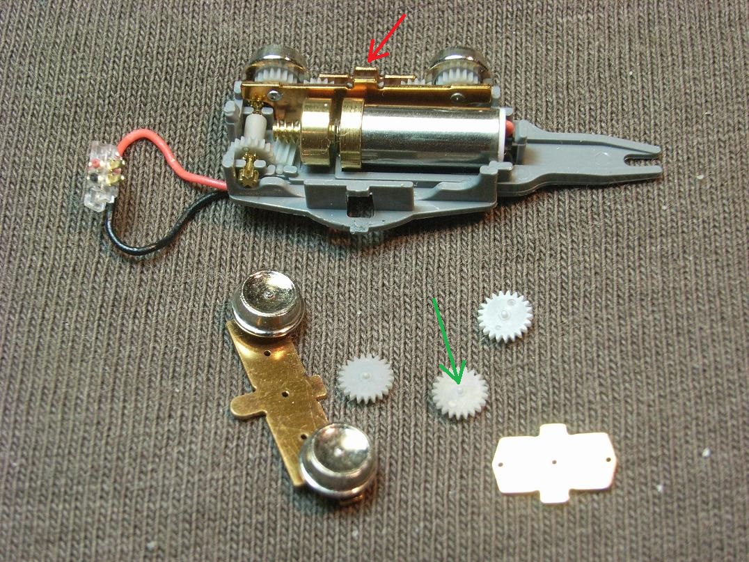

Par une courroie? Comment est le portrait à l'intérieur?
Messages: 23945
Re: Hisse et ho en H0e
Messagepar :-) gerhard » 29 11 2020 à 14:38
très très microscopique et très très serré:
https://www.rmweb.co.uk/community/uploa ... 216667.jpg
:-) gerhard
Messages: 302
Messagepar Storm » 29 11 2020 à 15:32
Ok #B6

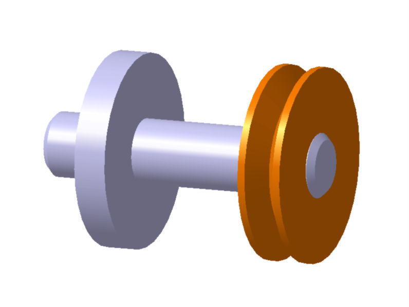

Prenons la roue dentée située entre les 2 essieux sur un coté (flèche rouge):
On doit pouvoir remplacer son axe (flèche verte) par un axe en laiton déporté en reperçant. Bref, un truc comme ça:
J'ai fait un truc vite fait pour montrer "l'idée". Dans la poulie, tu passe une courroie qui entraine ta roue. Par contre, je ne sais pas si la réduction sera suffisante :F9 et au final, c'est sûrement plus simple à imaginer et expliquer qu'à faire :maitre:
Messages: 23945
Messagepar :-) gerhard » 29 11 2020 à 15:56
:F9 oui... très délicat, la roue dentée n‘a que quelques 1/10 de mm d‘épaisseur => y faire tenir un axe... mais il est vrai que les options sont trés limitées. je pensais plutôt à une roue dentée supplémentaire en prise sur une des présentes, mais ça doit être ultraprécis. j‘attends donc un moment de grand courage ;-)
