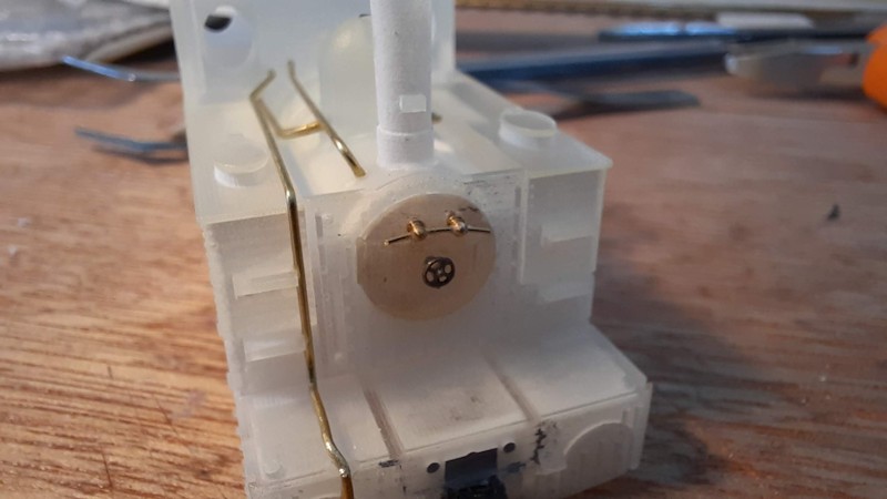

Excuse moi Pierre Yves mais ce sont pas des stries d'impression visibles sur la face avant ?

Messagepar Pierre-Yves » 03 01 2021 à 19:46
Je suppose qu’il y en a, oui. Difficile de voir réellement quel est l’état de surface de la chose, la matière translucide n’aide vraiment pas la visibilité. :D3
Je pense qu’on verra bien mieux après une couche d’apprêt. On verra à ce moment là si ma décision de ne pas poncer était bonne, acceptable ou tout à fait idiote. D9

Messagepar YVES » 03 01 2021 à 23:20
Il y a un truc tout simple, un simple trait de crayon gras.
Re: Matériel roulant, je me lance...
Messagepar Beyer-Garrat » 04 01 2021 à 00:31
ou l'ongle tout simplement
si les stries sont a l'extérieur c'est du foutage de gueule de la part de l'imprimeur au prix ou c'est vendu ! :H2

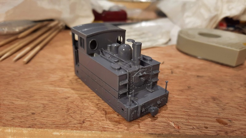

Messagepar Pierre-Yves » 18 01 2021 à 20:57
Salut les copains,
suite des aventures de mes gros doigts au pays des petits trains.
J'ai reçu ma commande de bidouilles et de peintures amf87. J'ai donc pu procéder à l'ajout des derniers machins et zigouigouis sur la caisse. Vous constaterez que, trompé par l'invisibilité des avant trous et pas aidé par une méconnaissance crasse du sujet et un examen pas assez attentif des photos de Paul T, je me suis lamentablement croûté sur le positionnement de la main courante à l'avant. Je vais laisser comme ça, pas envie de tout charcuter au risque de casser des trucs.
On est ensuite passé à la phase qui me terrorisait, à savoir la barbouille. Une couche d'apprêt (le motip kivabien), deux couches de la teinte de base (gris ouest amf87). Et là, miracle (intervention divine, bon produits, coup de main qui commence à venir ?), je réussis à faire un truc tout à fait potable, sans coulure ni pâté. :ipb-251
Sauf que... je me rends compte à ce moment là que la peinture est brillante... comme un couillon, je ne me suis jamais imaginé que de la peinture destinée à du matériel roulant puisse l'être... Ca m'apprendra à ne pas bien lire les sites en faisant ma commande...
Bon, sur le réseau ça ne brille pas trop, mais quand même.A votre avis Ô mes maîtres, existe-t-il un moyen de "mater" mon résultat ? Une couche de vernis mat pourrait-elle résoudre le problème ? :D3
Faut maintenant que je m'attaque au masquage pour pouvoir peindre en noir les parties kivonbien. Je tremble comme une feuille à l'idée de cet exercice et de toutes les possibilités de merder qui s'y attachent... D9
S'agissant des stries, il y en a. En toute franchise, s'agissant de la première impression 3D qui passe entre mes gros doigts, je ne sais pas apprécier sa qualité. Ce que je vois en revanche, c'est que en vue "normale" lorsque je joue avec mon réseau (en gros la vue de la seconde image de ce post, c'est au plus près quand je joue), je ne les vois pas. :rod_siflet . En macro, voire en photo de tout près, ou juste sous mon nez, d'accord ça se voit. Mais pour l'instant, le résultat me convient très bien. On en reparle dans deux ou trois ans, quand j'aurai quelques modèles supplémentaires dans les pattes. ;) Sinon, je suis preneur d'une caisse strieless auprès d'un imprimeur quelconque pour voir a différence. Mais où et quel modèle ?

Messagepar Storm » 18 01 2021 à 21:36
Les machines n’étaient pas "mates" (et sûrement plus entretenues que certains engins VN actuels). La toiture peut être rendue mate suite aux dépôt de suie mais les flancs peuvent être brillants ou satinés. :maitre:

Messagepar YVES » 18 01 2021 à 21:49
Tu peux passer un vernis mat.
En fait, j'attendrai d'avoir peint la chaudière en noir avant de vernir, cela protégera ta peinture des agressions.

Messagepar Pierre-Yves » 18 01 2021 à 22:30
OK, merci pour ces retours. :B3 Suis vraiment une buse, j’ai une bombe de gris brillant et une de noir mat. Faut que j’arrête ma cure de kilekon 500, c’est bon, suis au taquet. :ipb-251 J’espère qu’une couche de vernis mat permettra de fondre un peu tout ça...

Messagepar pelican » 19 01 2021 à 10:08
Peut être du vernis satin ?? faire un essai sur un truc en plastoc de récup avant de barbouiller la bécane ;)

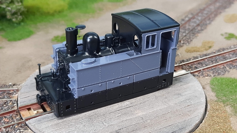

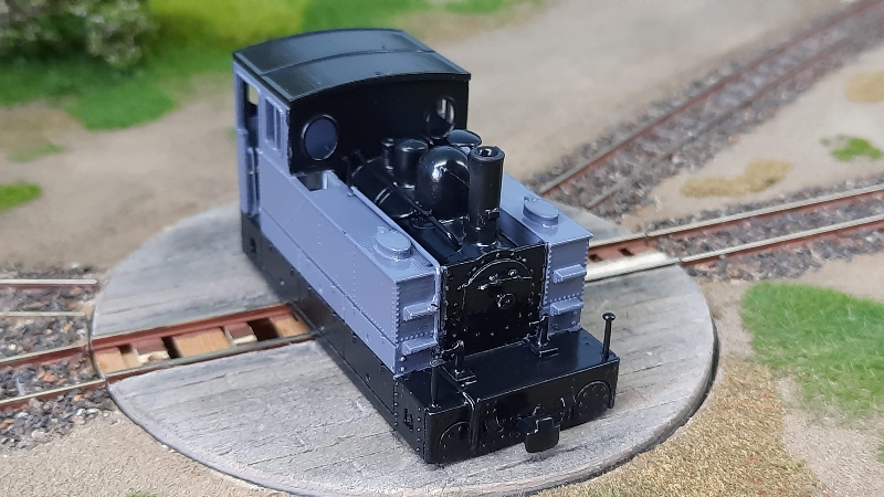

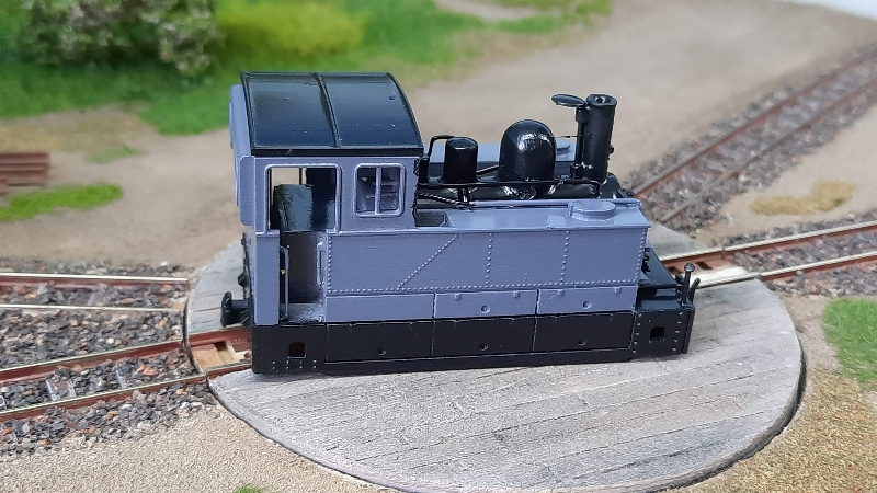

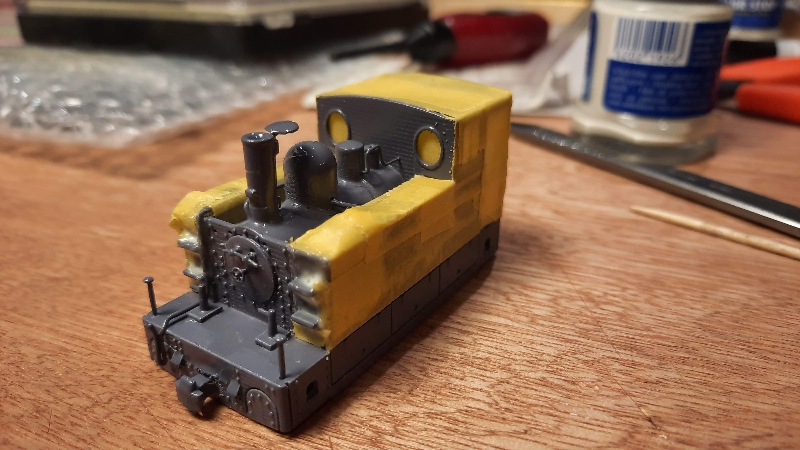

Messagepar Pierre-Yves » 24 01 2021 à 18:26
Merci ! :oups2:
On en est arrivé à la phase où tout peut arriver... H4
Préparation du masquage en redoutant la catastrophe à venir. Scotch de masquage Tamiya et stop color Revell.
On respire un grand coup et on y va avec la bombe de noir. Deux couches fines, on laisse sécher deux heures et on démasque...
Résultat quasiment miraculeux quand on sait ce que je suis capable de faire. :ipb-251 :ipb-251
Quelques petites imperfections (jointure entre la face avant et les flancs de l’abri, plancher dudit abri). Rattrapées avec un cure dent trempé dans un pschhit de peinture grise.
Le résultat n’est évidemment pas à la hauteur de ce que font certains artistes, mais à 50 cms ça fait tout à fait illusion et ça me va très bien pour une première.
Juste un truc qui m’embête, il y a un pwal (d’origine inconnue) qui s’est glissé dans la peinture du toit de l’abri. Je pense bêtement le décaper et le repeindre (l’abri, pas le pwal, hein ?). Mais avec quel produit est-ce que je pourrais bien faire ça sans tout flinguer ?

Messagepar pelican » 24 01 2021 à 18:40
Bravo E2 E2
Gratte le pwal, et une touche de noir + rouille ;)

Messagepar YVES » 25 01 2021 à 20:39
Résultat très chouette. Osras-tu un dôme vapeur en cuivre ?
Pour le poil, chat ou chien ?...
Décape le toit, ça se rattrape facilement.

Messagepar Patrice Roussiale » 25 01 2021 à 21:16
Joli travail. #B6
Finalement, le gris lui va vraiment bien.
Pour l’intrus sur le toit, même idée que pelican.
Et par dessus, peut-être un léger coup de bombe de noir "sale", en protégeant le reste avec un bout de Sopalin tenu à la main, sans masquage.
Ou, plus facile, de la terre à décor brun foncé tamponnée avec un pinceau assez raide.
Mais les finitions, c'est loin d'être ma spécialité... :?
Place aux spécialistes. :maitre:
