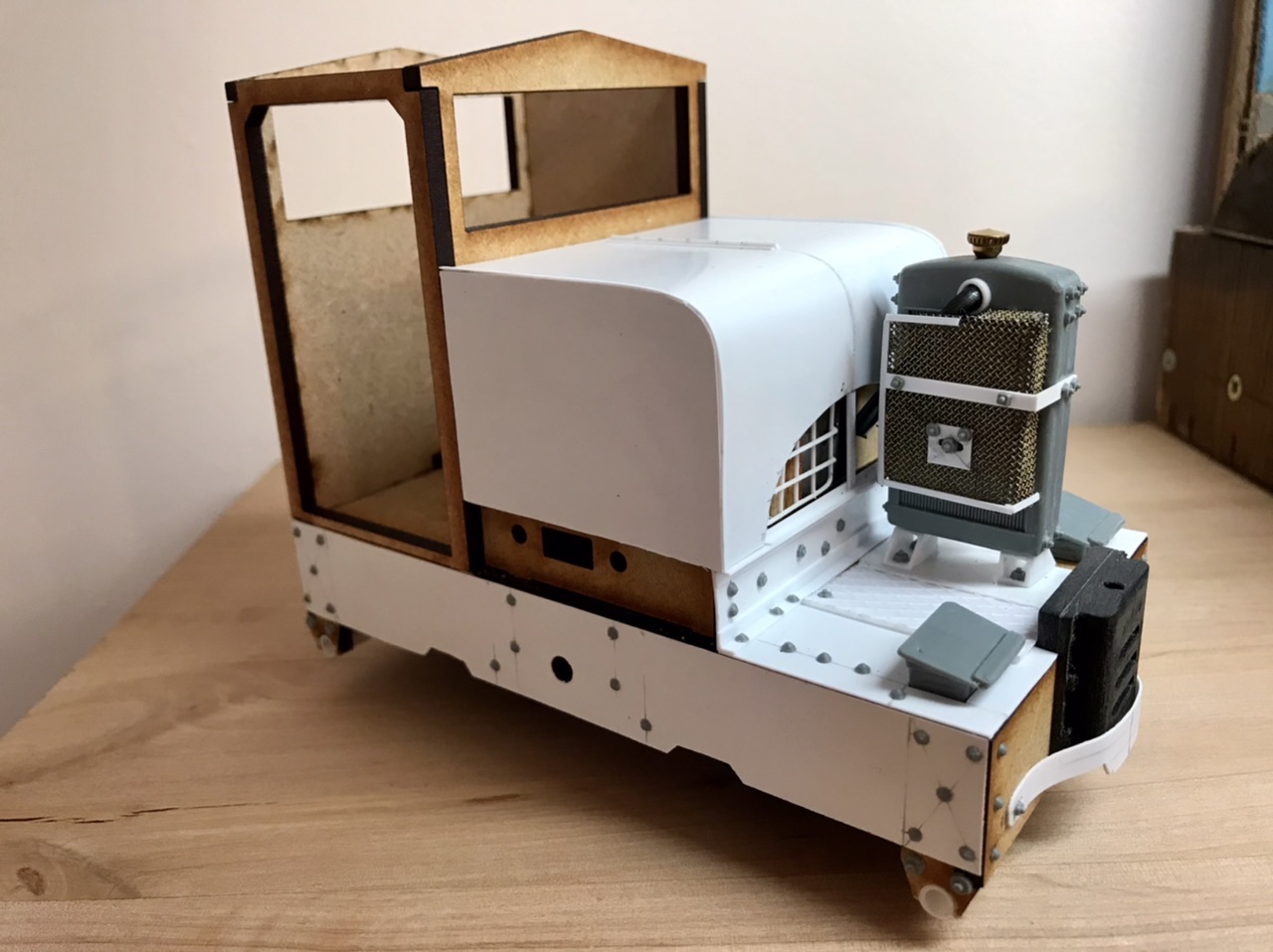

J’ai entamé le travail sur le capot moteur. À nouveau j’ai opté pour la technique de recouvrement des pièces en MDF avec de la feuille de plastique de 0,13mm et de 0,4mm. La mise en forme a été très facile pour la partie du dessus du capot avec de l’Evergreen de 0,4mm qui se cambre parfaitement. Le tout est collé à la cyano gel qui est bien pratique car la prise n’est pas trop rapide. Les côtés du capot ont été découpés en 0,13 aux ciseaux de couturière.
Un petit avant / après des côtés.
Pour compléter, j’ai représenté par gravure la découpe d’ouverture du capot à l’aide d’un cutter Olfa. C’est ensuite la charnière d’ouverture qui a été confectionnée avec du plat et du rond Evergreen incisé.
Certains modèles de ces locotracteurs ont une grille de protection côté moteur. J’ai voulu tester si il était aisé de la faire avec du rond plastique...
Le radiateur est en cours de mise en place....

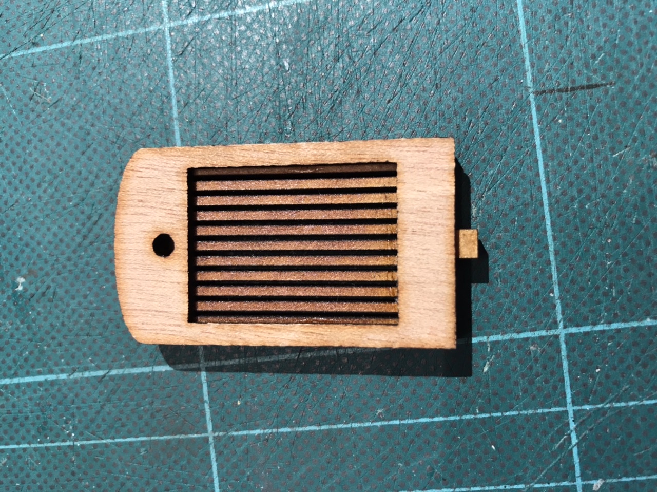

Le week-end a été mis à profit pour m’occuper du radiateur.
Voici celui de départ fourni dans le kit. Un modèle découpé en bois découpé au laser...

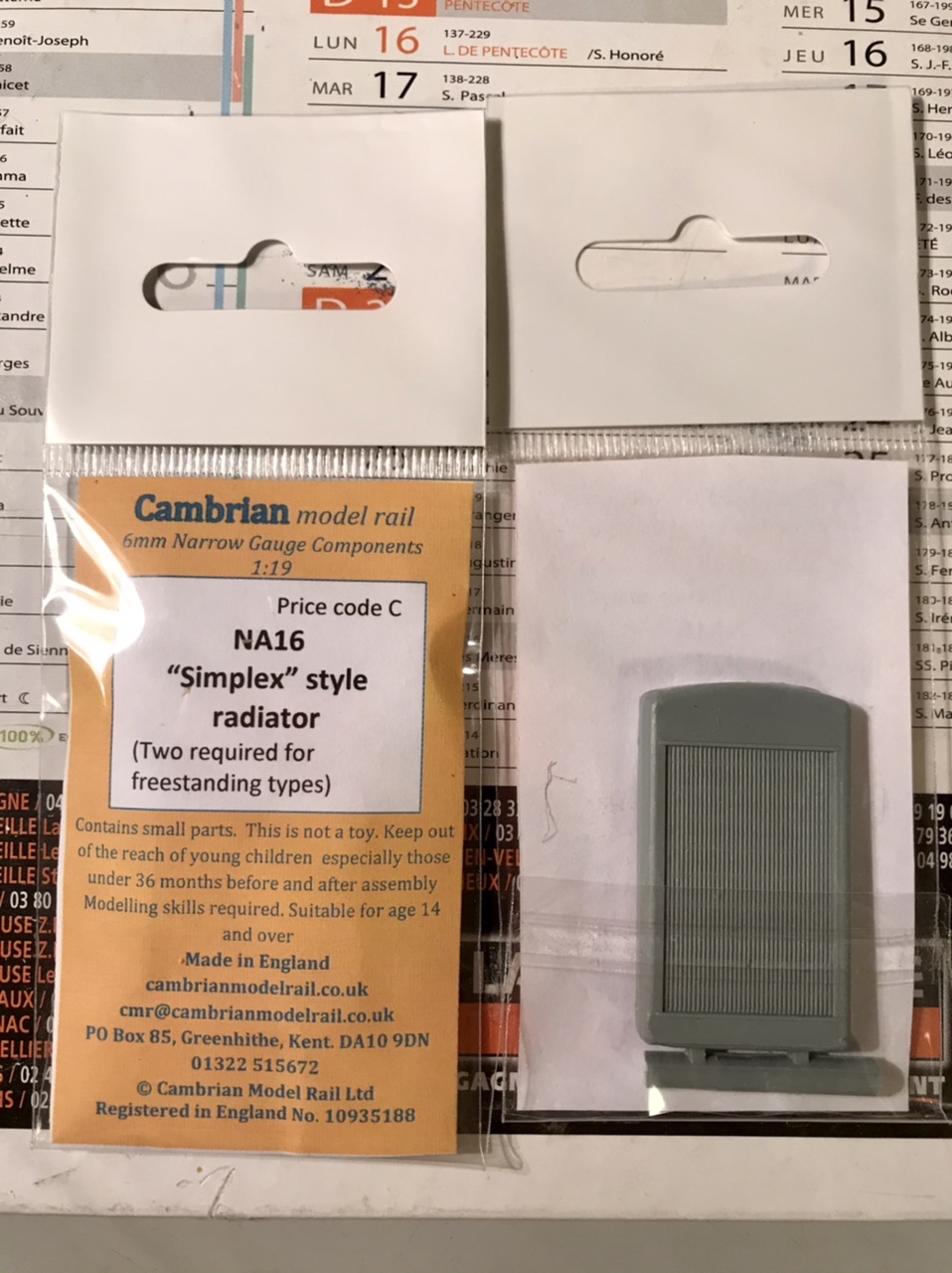

Et là celui que j’ai décidé d’installer, un peu plus proche de ce que je recherche. C’est un Cambrian Models. Pour faire un radiateur il faut se procurer les deux mêmes références et les coller ensemble.

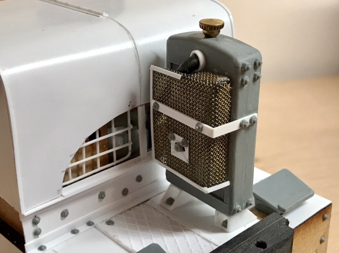

Je n’ai réutilisé que le bouchon de radiateur fourni dans le kit afin de détailler le modèle Cambrian. Puis à l’aide de photos trouvées sur le net ou envoyé par des amis du Leighton Buzzard Light Railway j’ai poussé un peu plus mon détaillage en ajoutant la grille de protection du ventilateur, quelques boulons d’assemblage et de fixations...
Je n’ai pas mis l’hélice du ventilateur car franchement les mailles de la grille sont tellement serrées qu’on ne voit rien de ce qu’il y a derrière...
La partie avant est presque terminée. Il me reste quelques rivets et la rambarde bien spécifique des modèles utilisés à Leighton Buzzard. ;)
