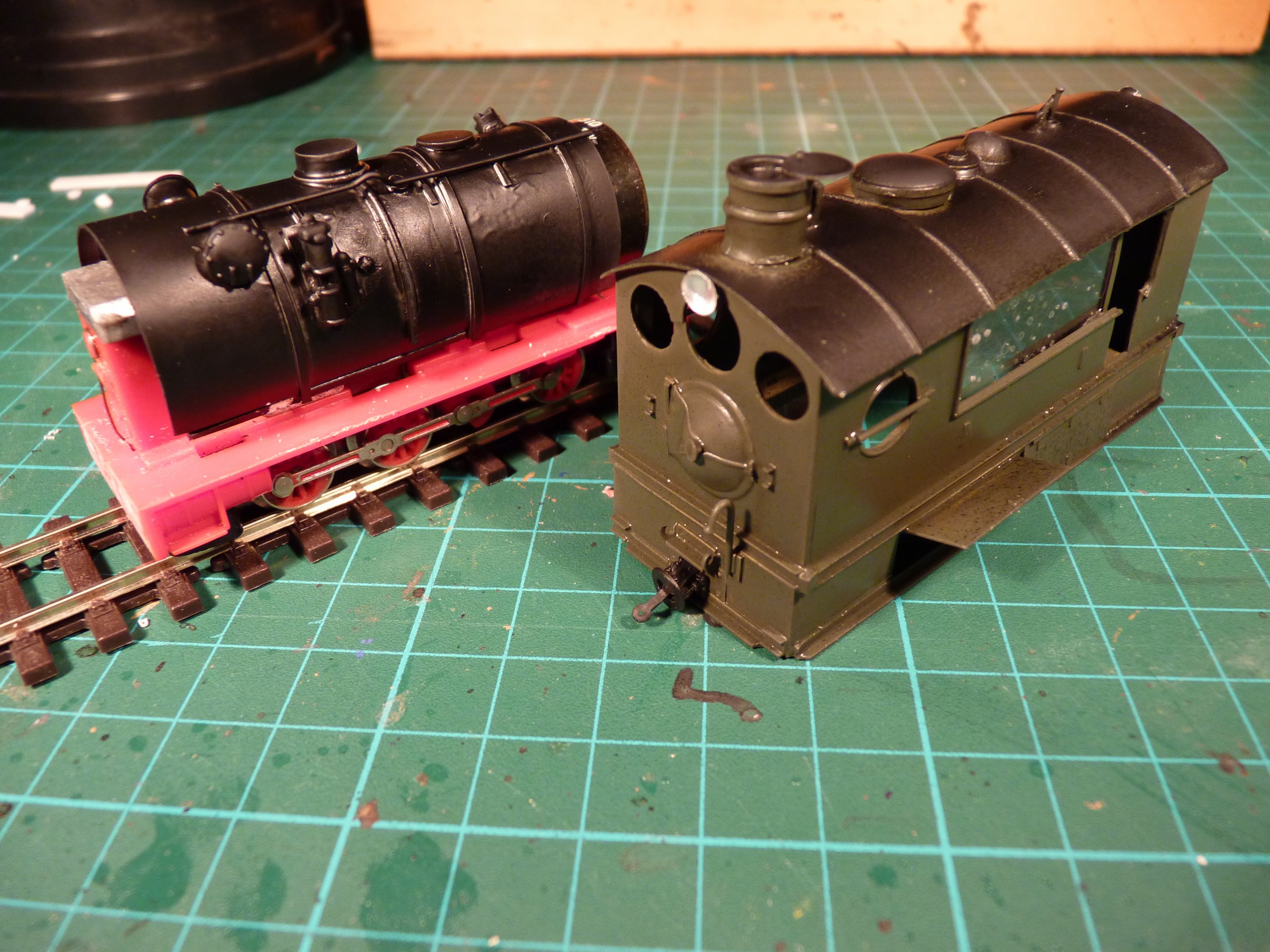

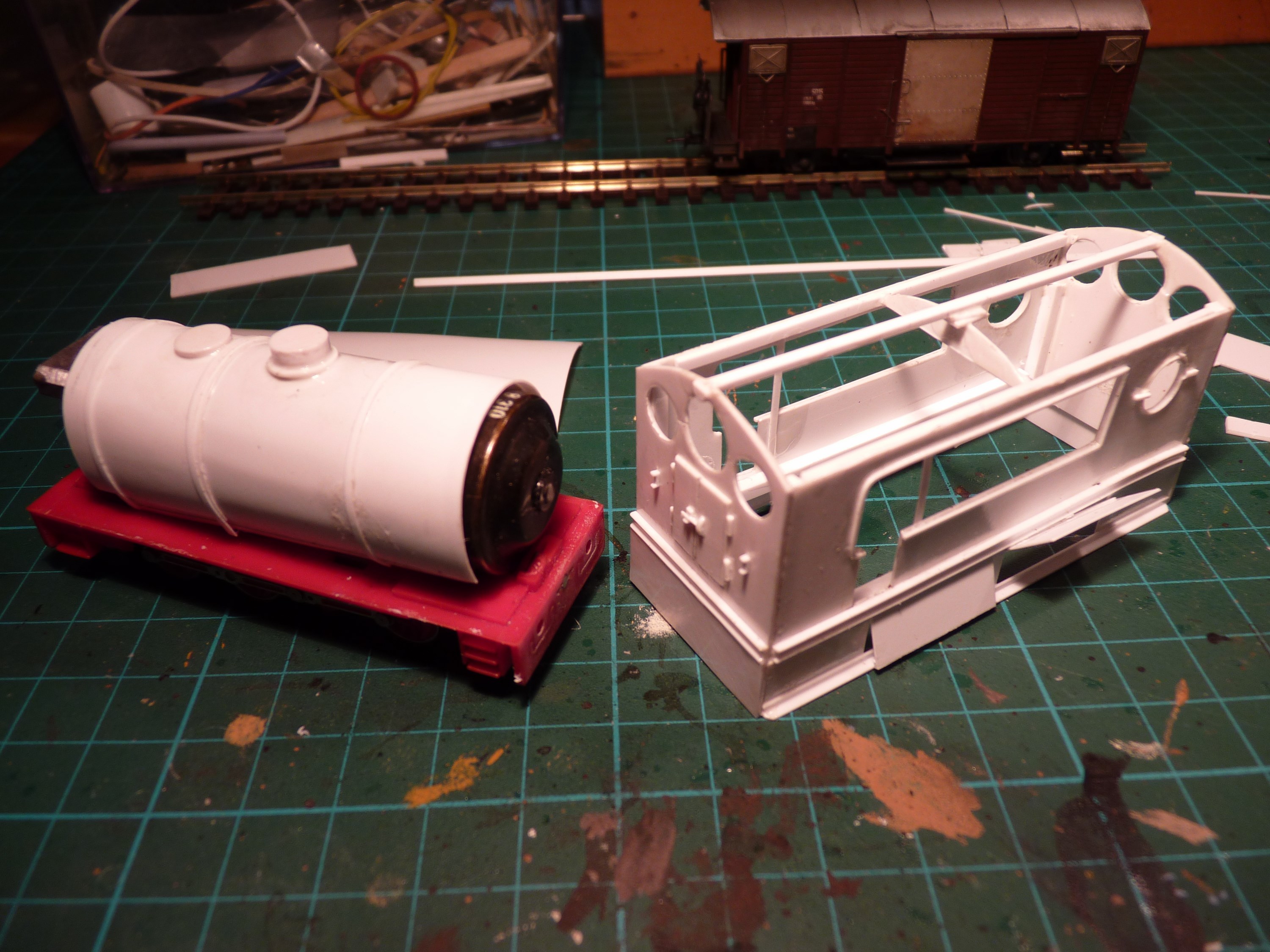

Une petite caisse en scratch ,carte plastique, pour réutiliser le fameux châssis du locotracteur Berliner TT bahn. Évocation d'une "Kastellok" Heinschel.
Très bonne base mécanique , excellent ralenti , adhérence et force de traction....a part son énorme moteur très encombrant il tient la comparaison avec des production récentes .
Depuis sa réalisation il circule en exposition sur le module FDEM "Caves TITGOUTT" fiabilité exemplaire...".east german quality"
Evidement question esthétique!!!! exemple à ne pas suivre .... :rod_siflet

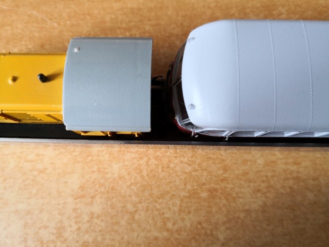

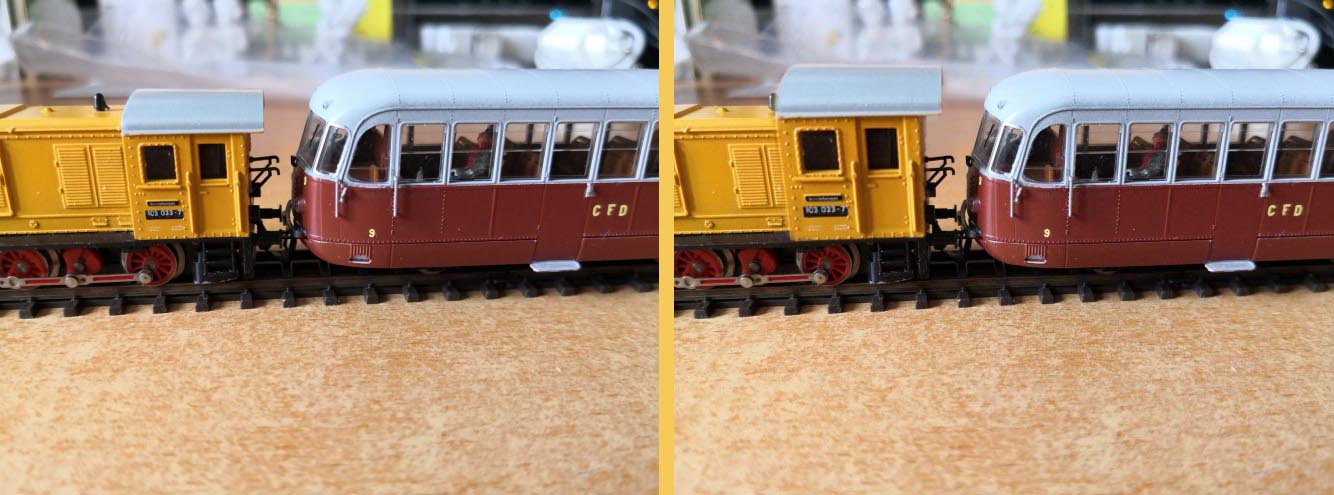

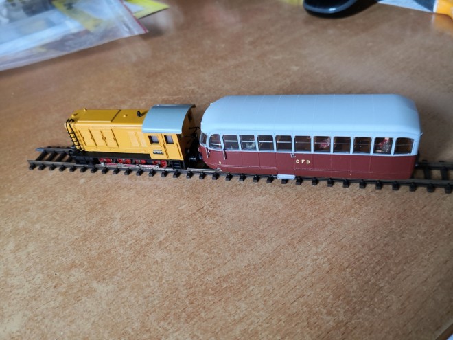

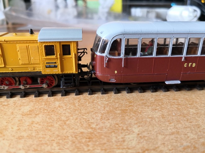

Bon j'ai fait aussi le test..
C'est pas trop choquant avec ce locotracteur.
Et ce CFD freestyle N°9 sur base Oskar.
J'ai acheté un ovale de rail Bemo neuf sur un site Allemand...
En coupon, sans semelle ballast comme chez tillig.
Je regrette un peu mon achat vu le jeu qui existe quand on ensemble les éléments pour faire l'ovale...
Mais bon avec un rail courbé R376, c'est quand même bien pour la place.

Pense quand même au crâne de tes mécaniciens! Mets un personnage HO sur la plateforme et demande-toi s'il serait ravi d'entrer dans l'engin. ;)

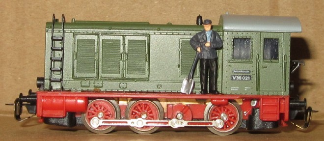

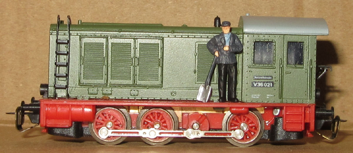

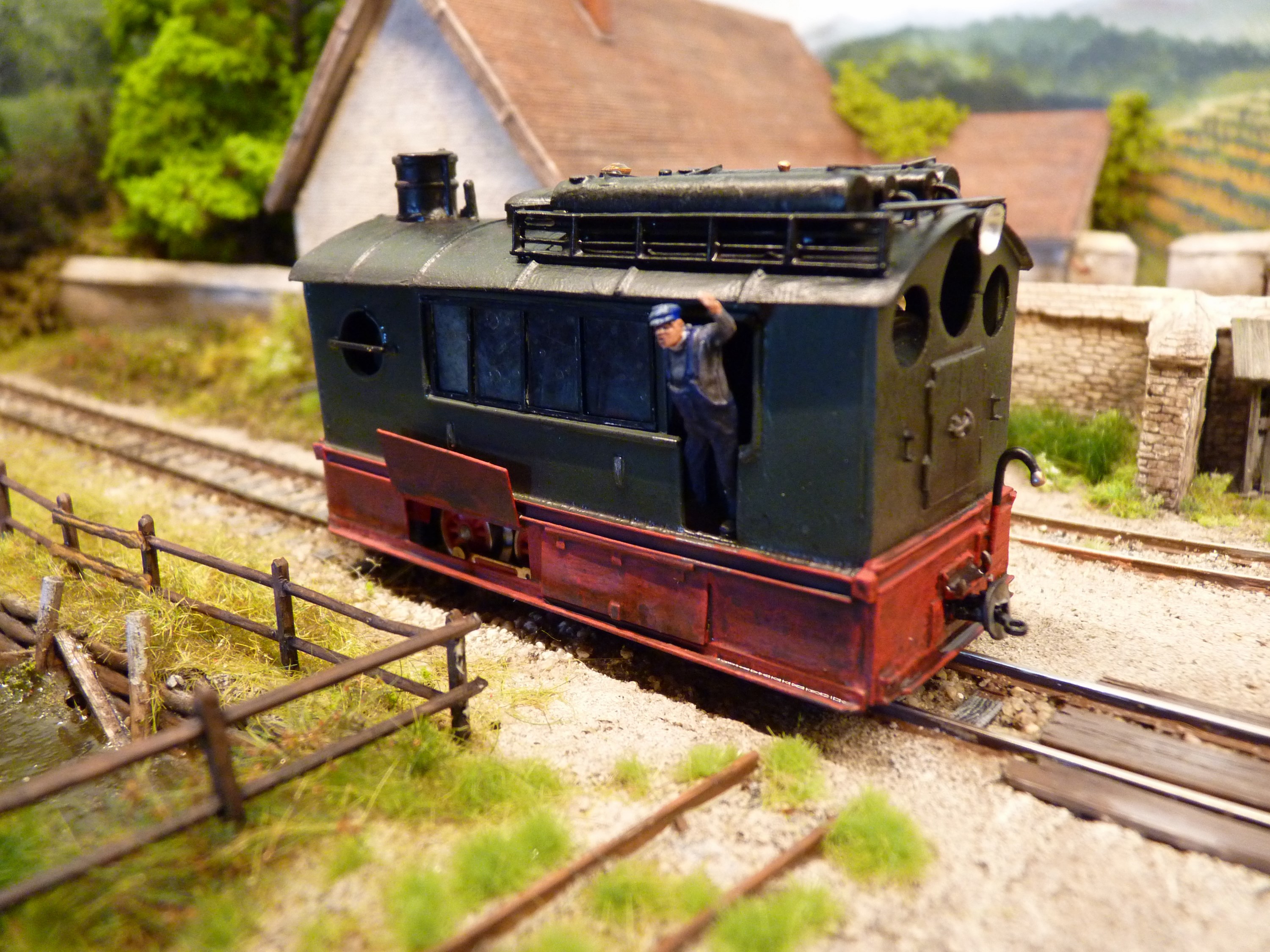

J'ai demandé à Msieur Preiser de prendre la pose :
Tiens, il faudra que je recale l'essieu central...

Ça pourrait aller pour une machine industrielle prévue pour passer sous un pont un peu bas. On dirait qu'elle a été récupérée par un réseau désargenté ou touristique. C'est fréquent en voie de 60, plus rare en voie métrique.
Sinon, pas besoin d'avoir un personnage Preiser. Un bonhomme d'1m 80 fait 2cm à l'échelle HO. Tu dessines une silhouette de cette taille dans du bristol et tu la découpes, et tu as ta jauge!
