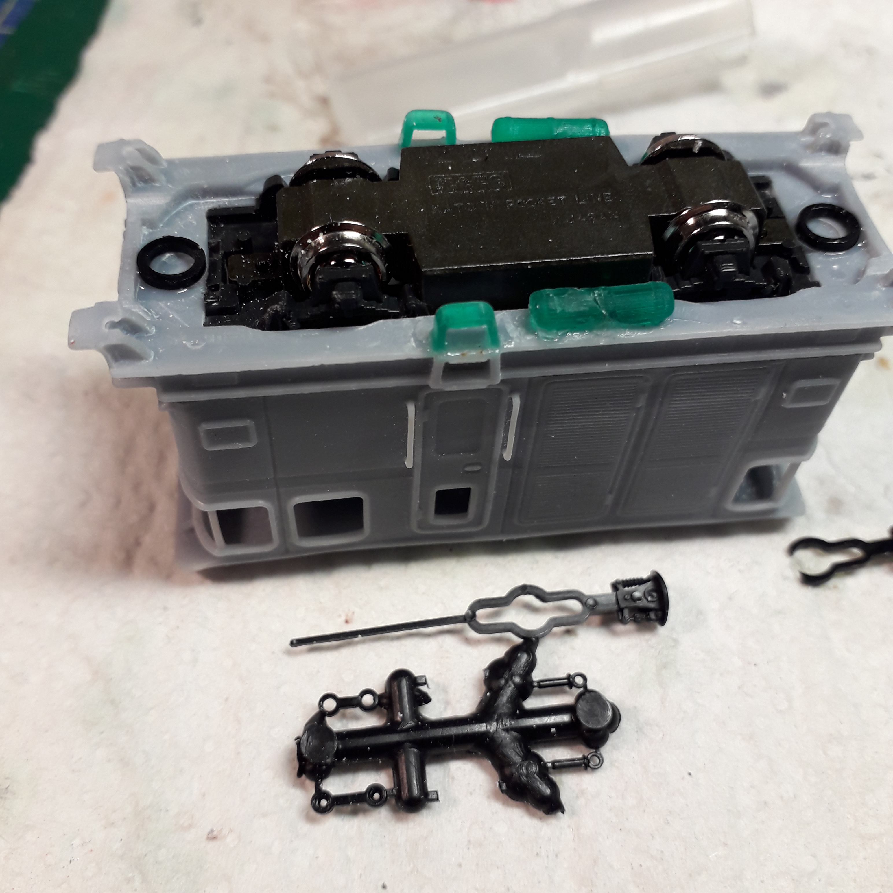

Test insertion moteur (on voit bien la greffe d'organe) :H1 et attelages a tulipe normalement si je ne me suis pas planté en hauteur le tenon de verrouillage devrait engager la boucle.

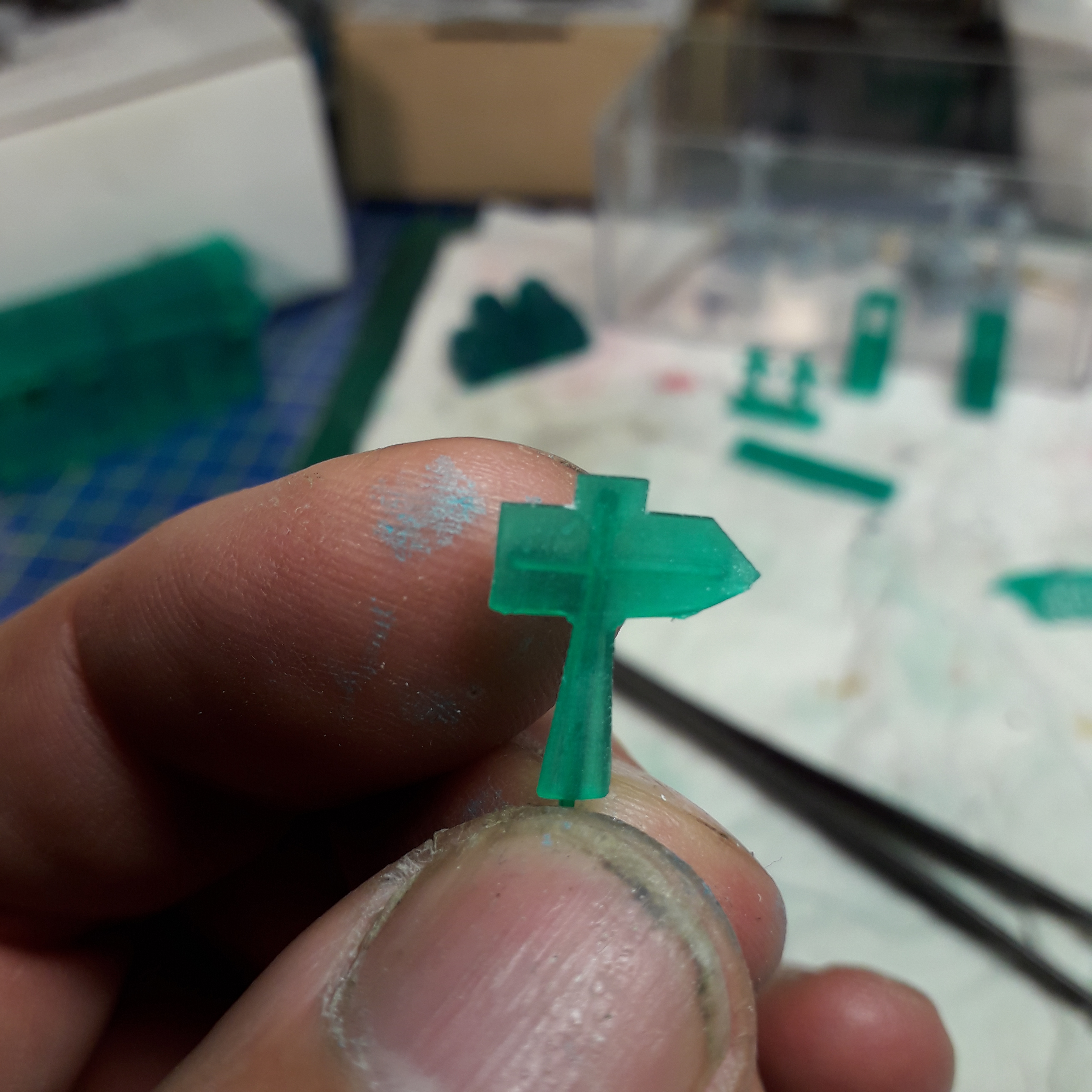

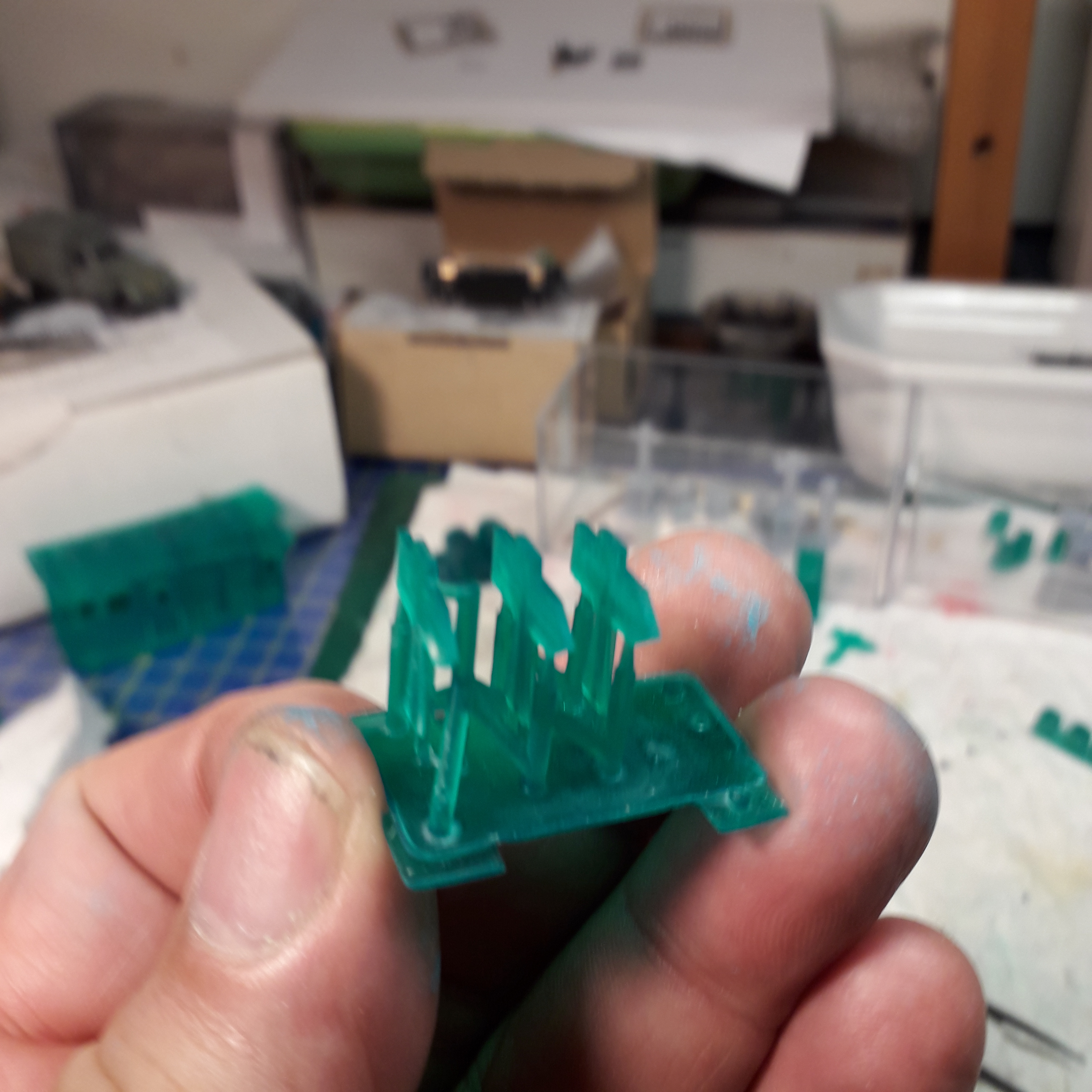

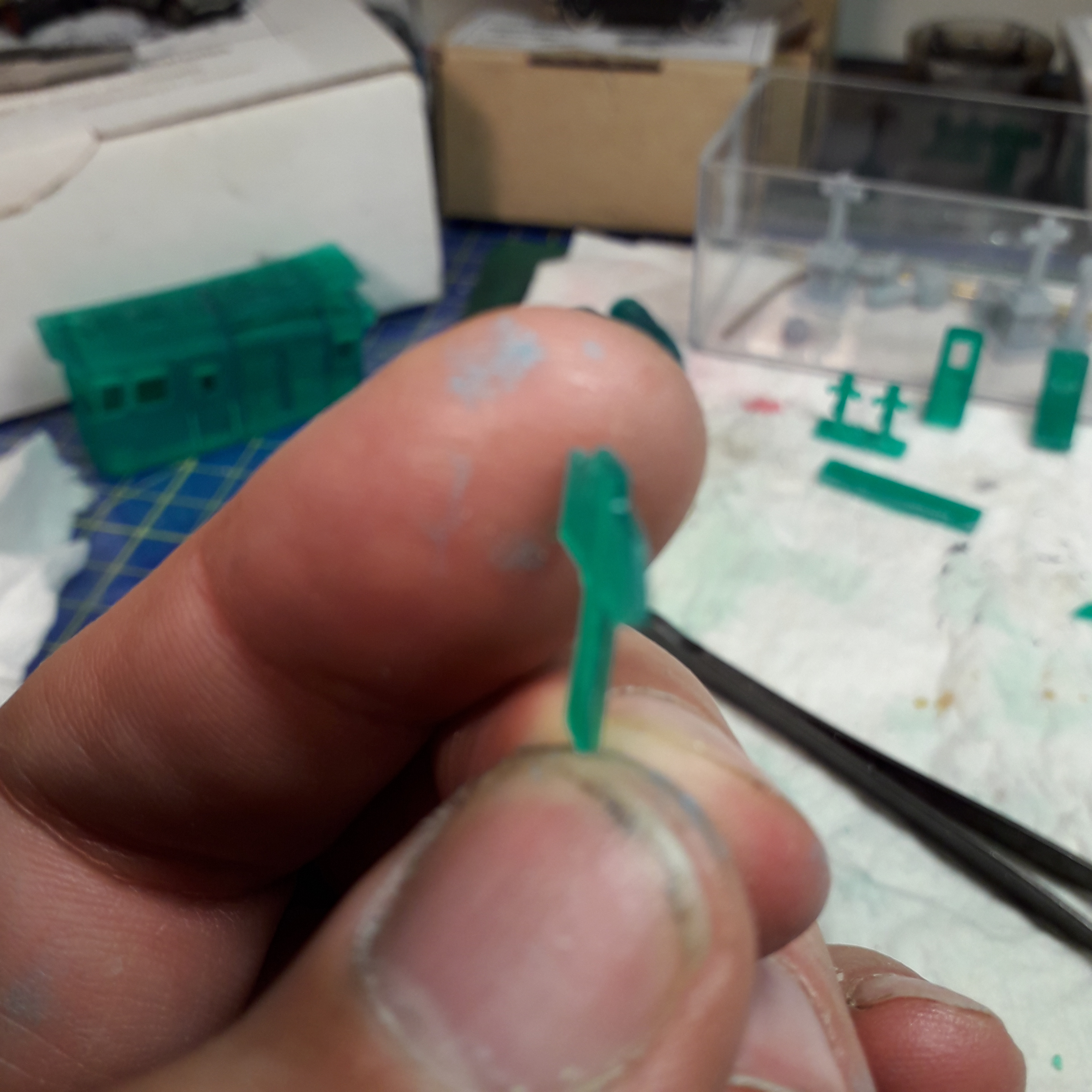

A l'attention du Lapinou :
Voila les panneaux de direction imprimé en 3D selon tes croquis et relevés donc strictement a l'échelle 1/87 (l'épaisseur du panneau est a l'échelle)
Plusieurs réflexions :
Bon sang ce que c'est petit ! lorsque l'on voit tout ce que l'on nous a vendus pour du 1/87 depuis des années ! :H2
La feuillure de la vitre de la pompe a essence (en arrière plan) et la saignée du poteau du mur Michelin on peut oublier :H1 D9
L'impression 3D m'épatate de plus en plus :F9

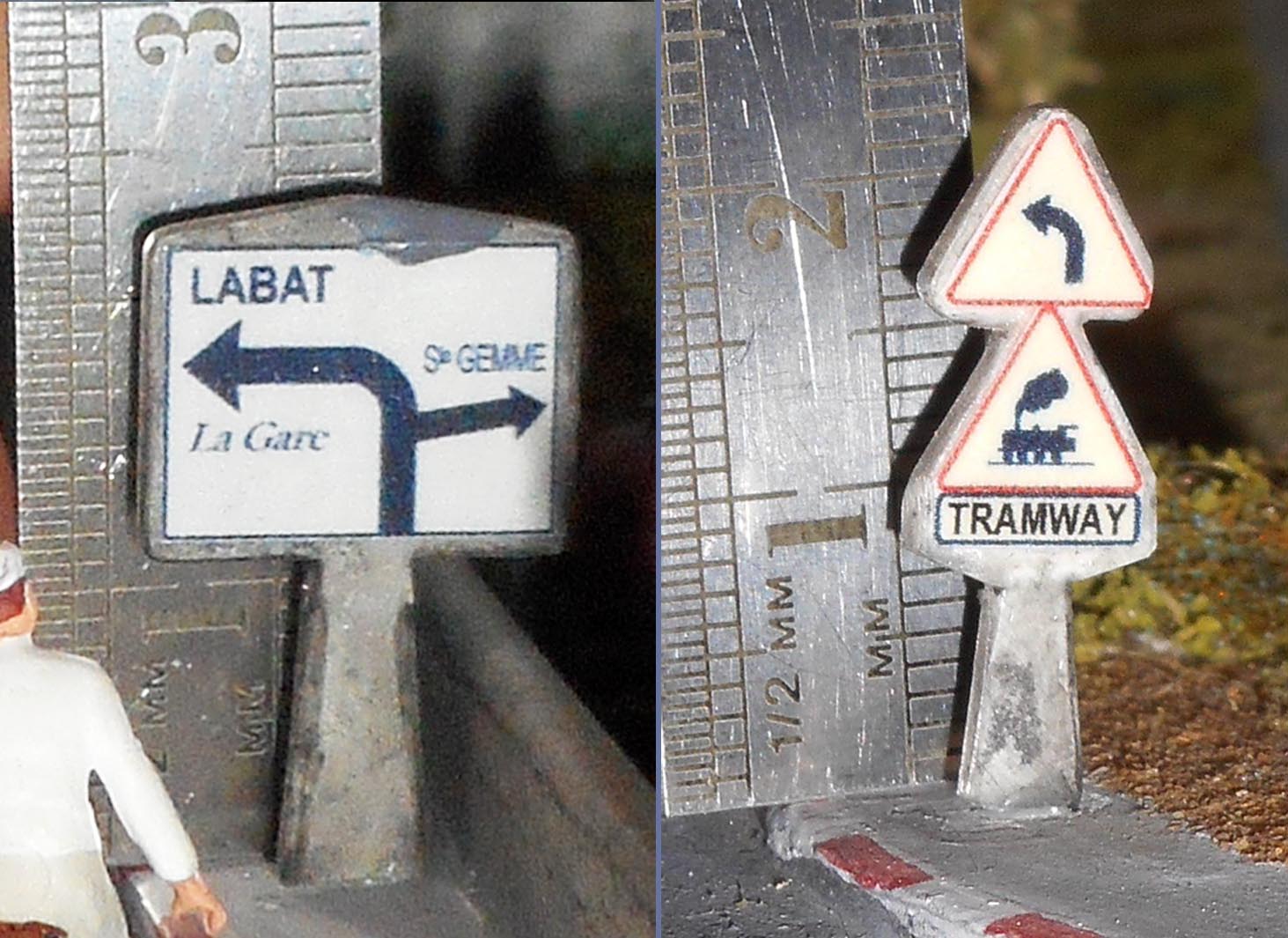

Voilà les miens, en carton imbibé de cyano, faits il y a bien des années en copiant ceux qui se trouvaient près de Bièvres :
Vers 1985, personne ne sortait ces choses, donc FLV (Faites Le Vous-même...).

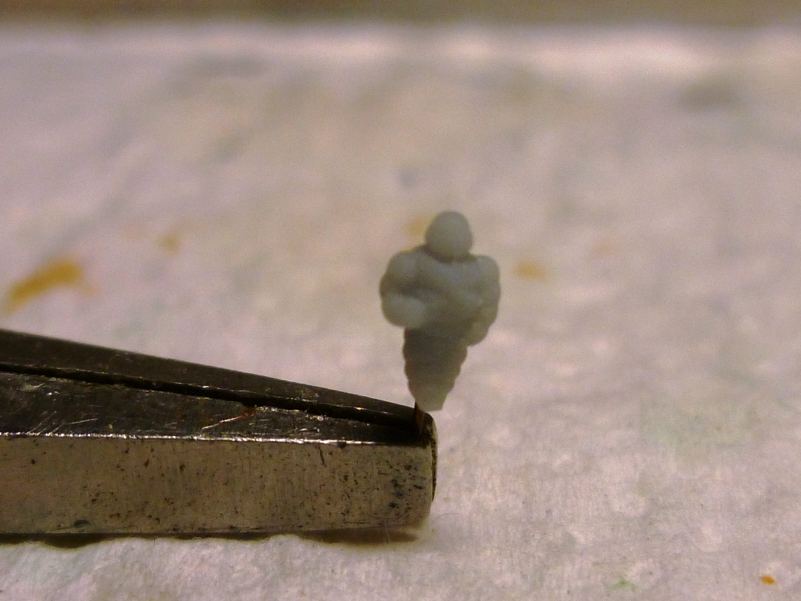

Messagepar Beyer-Garrat » 22 04 2020 à 19:09

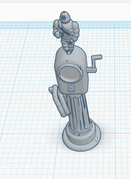

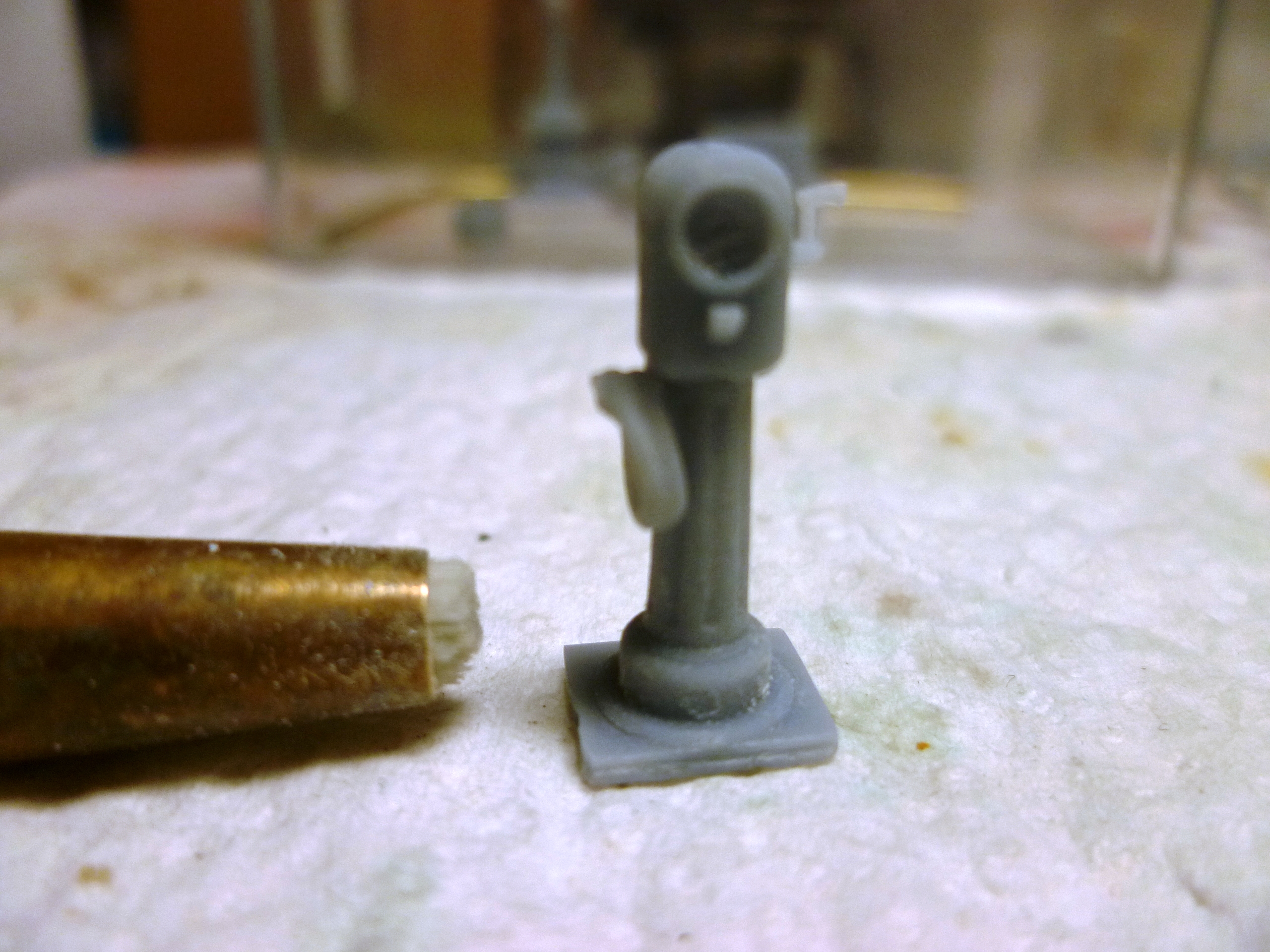

Voila le bounoume Michelin sur le gonfleur dont nous avions discuté sur le fil Pièces et Réalisation 3D http://www.passion-metrique.net/forums/viewtopic.php?f=11&t=11962&start=105
Gonfleur Michelin.jpg (266.09 Kio) Vu 5198 fois
Ultra agrandit il est parfaitement reconnaissable

Messagepar Beyer-Garrat » 28 04 2020 à 19:22
Cest un fichier que j'ai réduit (un des avantages de la 3D)
A cette échelle, (le bibendum doit faire 3mm de haut) la production est très aléatoire en raison de la petite
taille quoique sa forme toute en rondeur est facilité par le procédé SLA. :B3
Pour en revenir au gonfleur lui même le fait que le fichier 3D présente quelques défauts, comme nous en avions
discuté avec Storm n'a aucune importance au 1/87 comme je le pensais le tuyau qui semblait juste esquissé
est même particulièrement bien ressorti à l'impression probablement due au mode de traitement des fichiers stl
par la photon

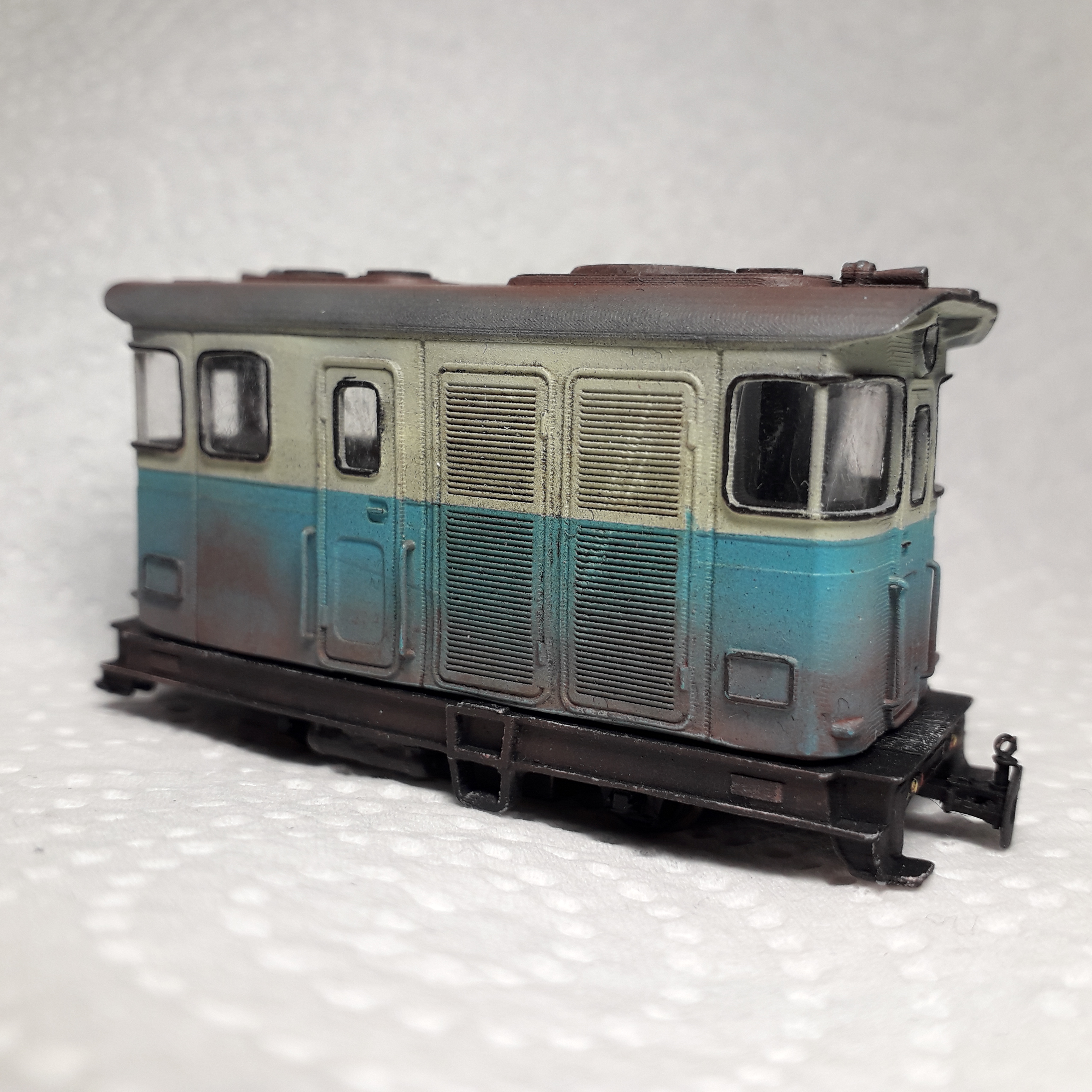

Messagepar Beyer-Garrat » 29 04 2020 à 11:28
C'est vrai que depuis la réorganisation du site Thingiverse je n'ai pas retrouvé un certains nombre de fichiers :F9

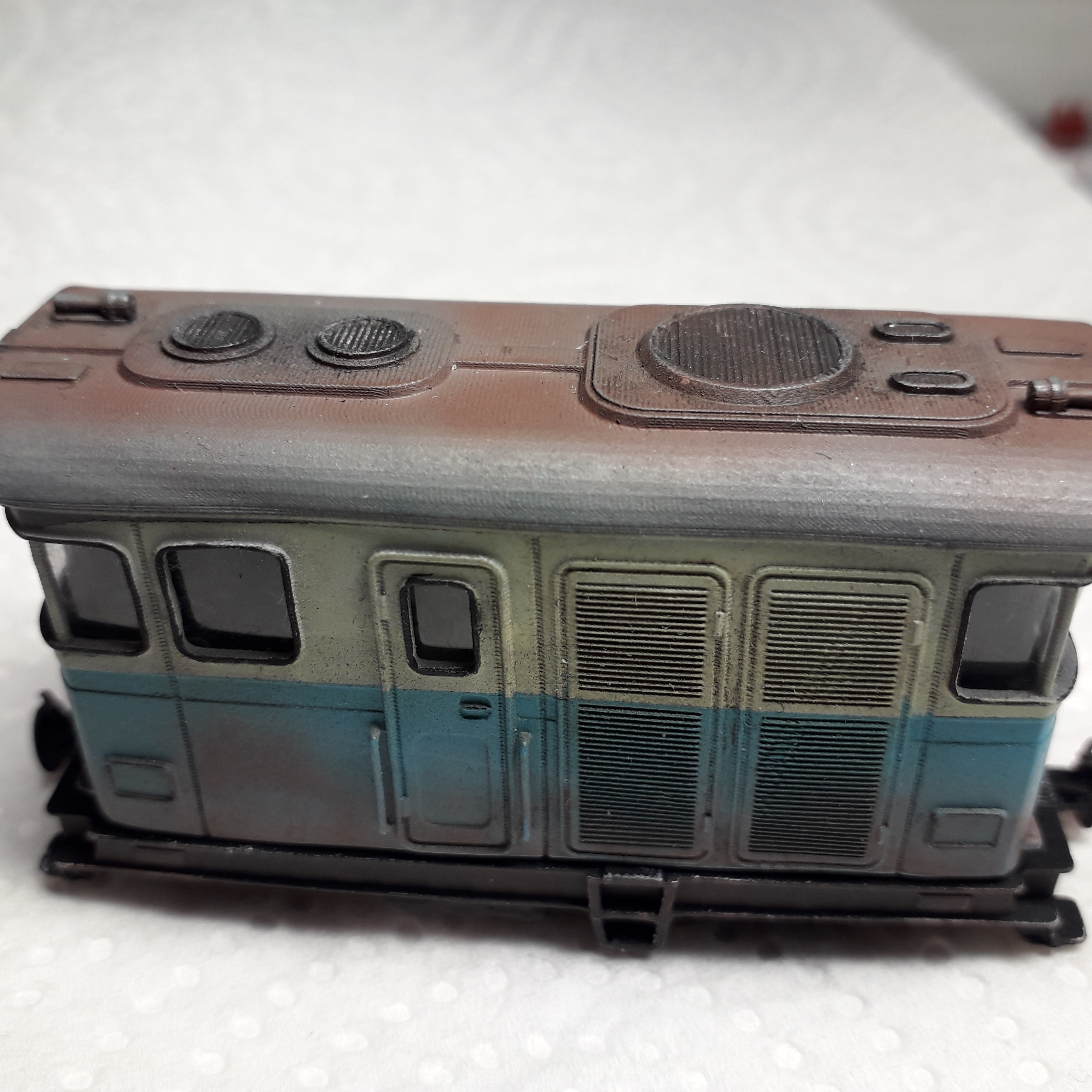

Le petit diesel Hoe m'a occupé presque la semaine à peindre (mais pas que) le collage des vitres dans les feuillures a été particulièrement sport surtout les vitres d'angles que j'ai taillé
d'une seule pièce pour éviter de voir la jointure :C1 encore deux ou trois retouches a faire avant photos :maitre:

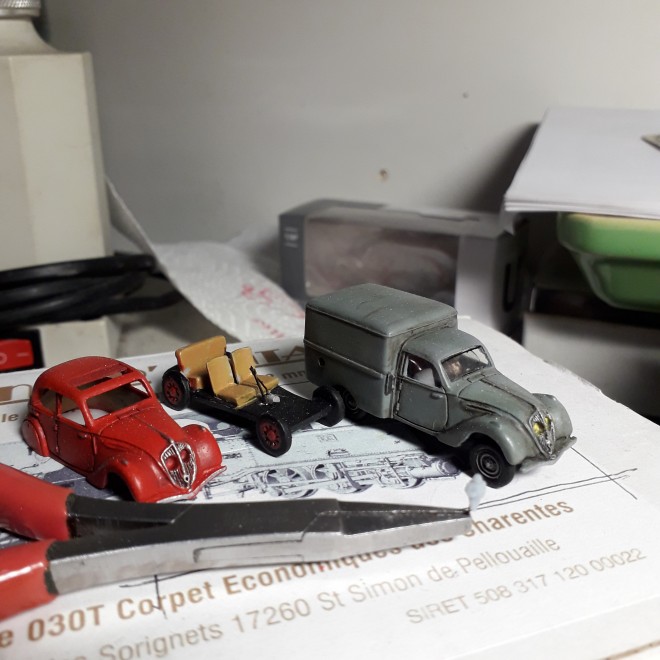

Messagepar Beyer-Garrat » 29 04 2020 à 11:53
Messages: 24346
Re: FAITES LE VOUS-MÊME ! IMPRESSIONS (3D)
Messagepar Storm » 29 04 2020 à 19:14
C'est Tebee... Sympa la série de voitures #B6 Peut-être essayer le fourgon quand j'aurais remis la machine en route :maitre:
Messages: 23959
Messagepar Beyer-Garrat » 29 04 2020 à 19:26
Pas tous :B3 Il y a même des aménagements intérieurs pour des voitures Lilliput
Voila le petit engin est terminé :
Le fonctionnement est impeccable avec le châssis Kato :maitre:
