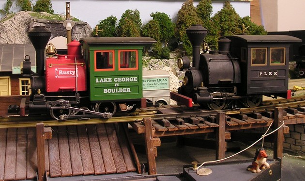

Messagepar pelican » 23 09 2020 à 08:37
Pour mon Billard, j'ai utilisé le châssis de la petite vapeur des coffrets de base et j'ai triché en descendant l'encadrement du bogie moteur en dessous des axes des roues

Messagepar 1217juju » 23 09 2020 à 09:11
Super idée, merci pour le tuyau !
J'ai une petite loco comme celle-ci, je vais prendre les mesures et regarder pour commander un truck moteur.
Par contre je ne peux pas démonter la loco vapeur, c'est la préférée de ma fille :^)

Messagepar pelican » 23 09 2020 à 09:17
On en trouve régulièrement sur eBay à ± 50 €
J'en ai encore 2 en bon état ;)

Messagepar 1217juju » 25 09 2020 à 07:39
Jolies machines !
Etant en Suisse, je vais regarder sur eBay ou Ricardo (c'est comme eBay mais Suisse).
Je vais aussi faire un tour du côté de mon magasin favori à Lausanne :o).
Pour le moment j'ai pu coller les roues sur les axes avec de la colle cyano, mais pour du moyen ou long terme c'est peut-être pas top.
Le système utilisant le châssis moteur loco LGB est plus fiable en exploitation,

Messagepar pelican » 25 09 2020 à 08:37
Note que j'ai du remplacer les essieux : les premiers avaient des engrenages fatigués (loco d'occase)
Ca roulait, mais il y avait de temps en temps un patinage ... j''ai trouvé chez Champex Linden des pièces de rechange ;)
