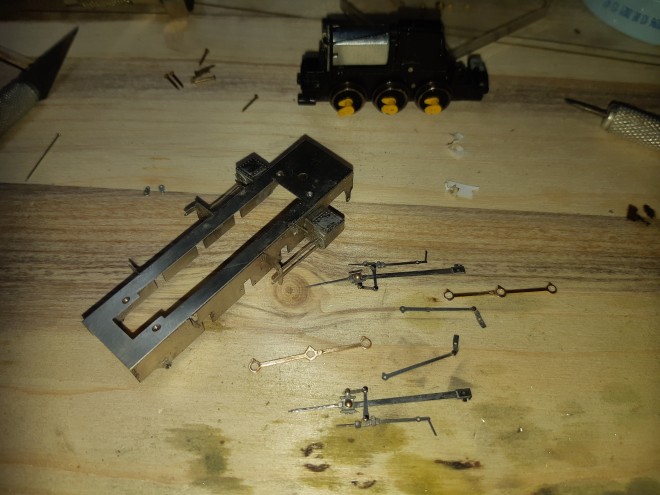

Messagepar Storm » 31 01 2020 à 00:54
J'avance doucement, ça se monte pas mal mais j'ai pas monté ce genre de kit depuis un bout de temps :oups2:
Comme tu avais préféré mettre des rivet plastique Bernard, les aiguilles fournies dans le kit se soudent très bien. J'ai fait le premier pivot avec les clous TdA pour assurer mais leur diamètre est trop gros pour le reste donc essai de soudure et aucun soucis.
J'ai décapé la bielle coupleuse pour la noircir. Il va falloir peindre avant montage de l'embiellage complet... j'aime pas trop ça :?
Sinon, plutôt agréable à monter, sans surprises #B6
