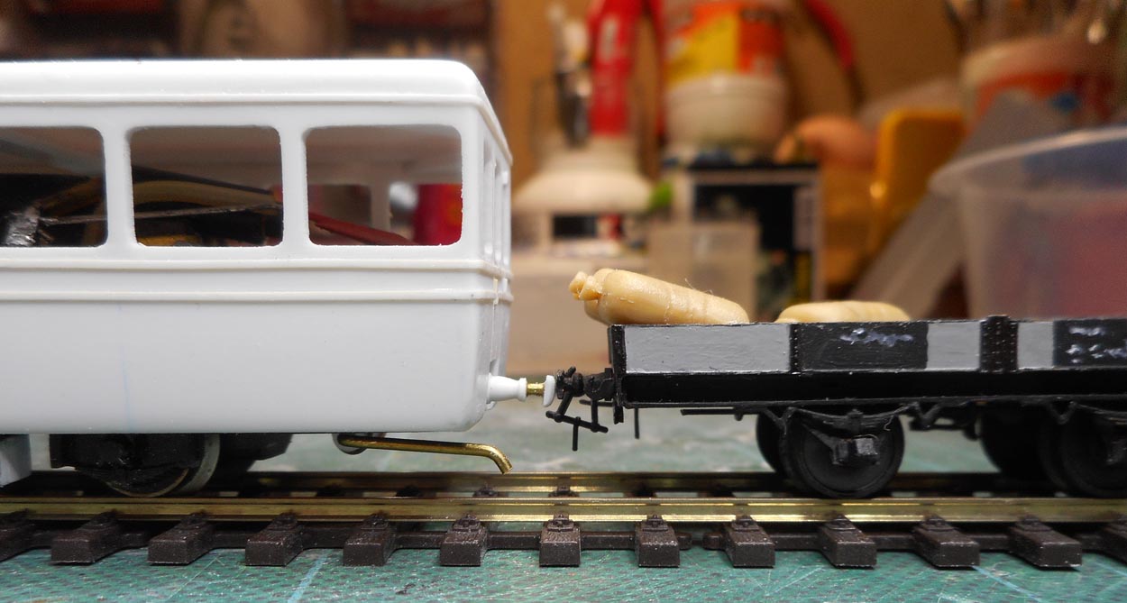

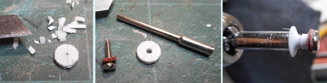

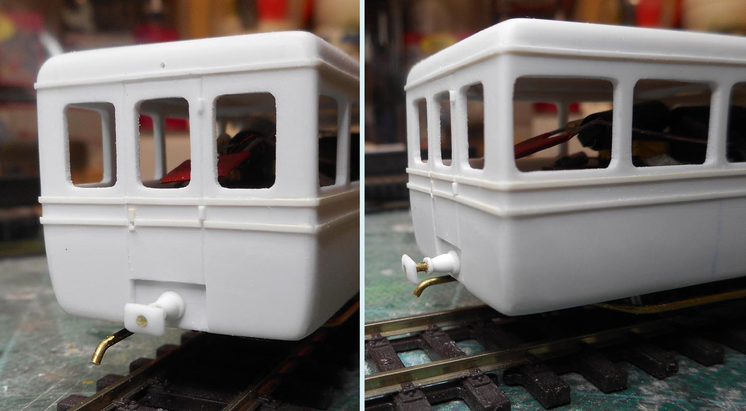

Tiens, puisque je suis là et que j'ai la bouche ouverte :C6 , voilà la suite du tamponnement arrière.

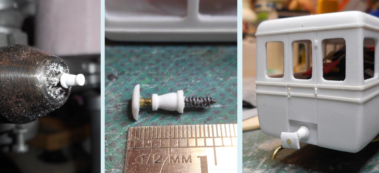

Le boisseau du tampon est tiré d'un tube de plastique du commerce, retravaillé au "tour" (la perceuse sensitive mise à l'horizontale et un appui de fortune sur un bouquin pour les outils). Je ne garantis par l'exactitude des cotes, c'est tout "à l’œil". Et si ça plaît à l’œil #B6 ... :
Pour tourner du laiton de la même façon, il m'aurait fallu sortir l'artillerie lourde... que je n'ai pas :rod_siflet .
Le tube étant creux par l'intérieur d'origine #B2 , j'ai adapté au plus serré le perçage à une vis prélevée dans mes accries, dont j'ai supprimé la tête et que j'ai vissé à force en tournant "à l'envers", évidemment.
De l'autre côté, une tige de laiton, et un plateau en plastique. Le tout est collé à la cyano par infiltration : ça devrait tenir. D'autant que cet ensemble servira à fixer la caisse sur le châssis, à la manière de ce que m'a appris Roger Mougel :
La hauteur correspond bien à un tampon Comellas/Mougel :
Et moi, ça me va :prrrt: !

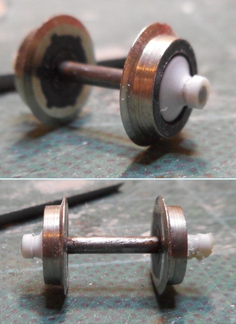

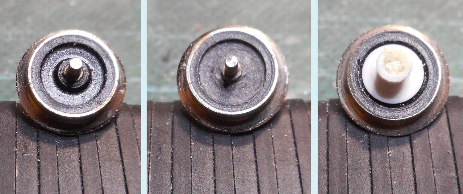

Voici une autre mise-en-bouche : les flasques de roues avant, dont la forme est particulière comme tout le monde le sait (et tant pis pour les autres).
Un bout de plastique grossièrement (rhôô) mis en forme, un bout de tube collé dans l'axe et un coup de tour.
Et voilà :
Le problème, c'est d'en faire 2 pareils, parce qu'on les voit bien avec l'autorail de face.
Pour le profil, du coup, je me suis fait un petit gabarit en carton. Et même que si je l'avais fait en laiton épais, ça m'aurait servi pour tourner les pièces.
Mais laiton épais, j'ai pas...
D'un autre côté, préparation des roues, dont il faut enlever les surépaisseurs centrales qui vont gêner la mise en place des flasques :
J'ai fait ça à l'aide d'une autre gouge plus étroite, fabriquée comme dit précédemment ("Outillages RONDY", pour ceux qui connaissent :rod_siflet . L'acier se travaille très bien :H1 !).
Pas de passage au tour parce que, tel que je me connais, j'aurais fondu le plastique et ça aurait tourné carré.
Et pour le moment, le châssis roule toujours :ipb-251 !
J'ai bouché le trou central à l'aide de cyano + poudre fine (...de la bonne), mis en forme.
Voilà la fin du montage, seul un côté est terminé :
Oh la vache (meuh) ! La taille des boudins D9 !!!
La suite plus tard...

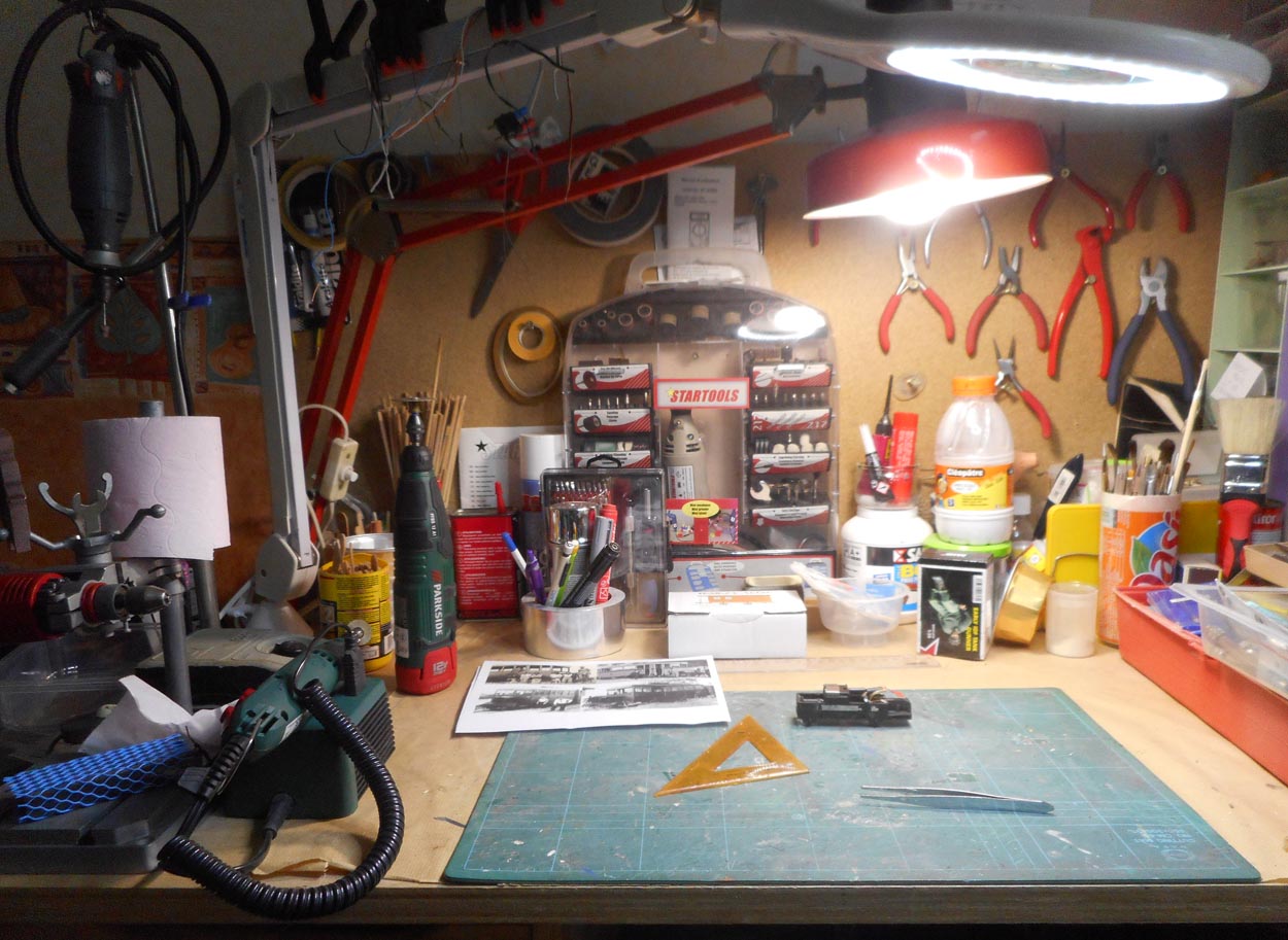

Bon, comme certains sont étonnés de mon matériel, voilà ce que j'utilise.
D'abord l'atelier, au plateau pas assez grand, juste avant de commencer le De Dion dont on voit le châssis à peine découpé qui bouge encore.
Éclairage "mixte" jaune et blanc :
...pour une fois que c'était propre et rangé :rod_siflet ...

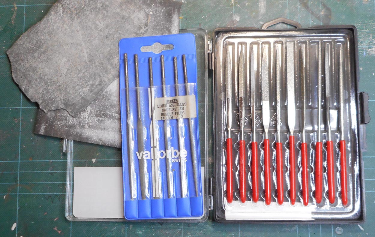

Le petit outillage de limage/ponçage.
Papier de verre 240 D9 , 400 et 600 + limes rudes au carbure et limes douces, achetées bien cher mais que j'ai depuis la nuit des temps, p'tête même avant :
Le prix s'oublie, la qualité reste #B2 .

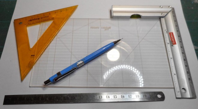

Pour les tracés (outre ma planche à dessin de bureau mais bon, on peut s'en passer), j'utilise un porte-mine calibré de 0,7 à mine bleue polyester : ça écrit très bien sur le plastique mat et on ne s'en met pas plein les mains comme le graphite. Évite aussi de se servir d'une pointe à tracer, catastrophique lorsqu'on s'est gouré !!!
Bien sûr, équerre(s), réglet, bref le courant :
Je recommande fortement l'outil de Maquette Création réf. pm1, pas facile à trouver dans le catalogue (https://eshop.microrama.eu/fr/recherche ... arch&s=pm1), qui permet de tirer des parallèles et des perpendiculaires impeccables :

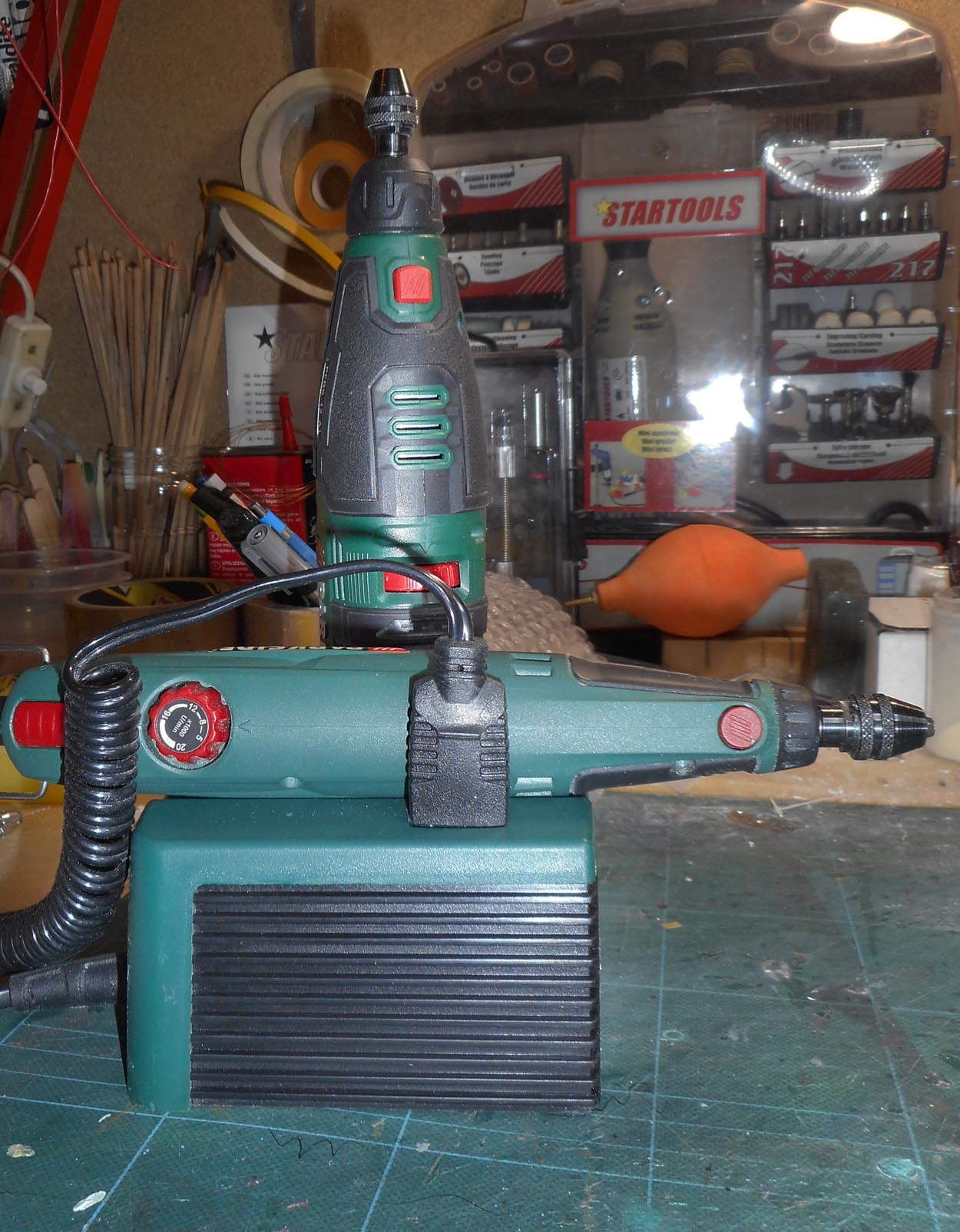

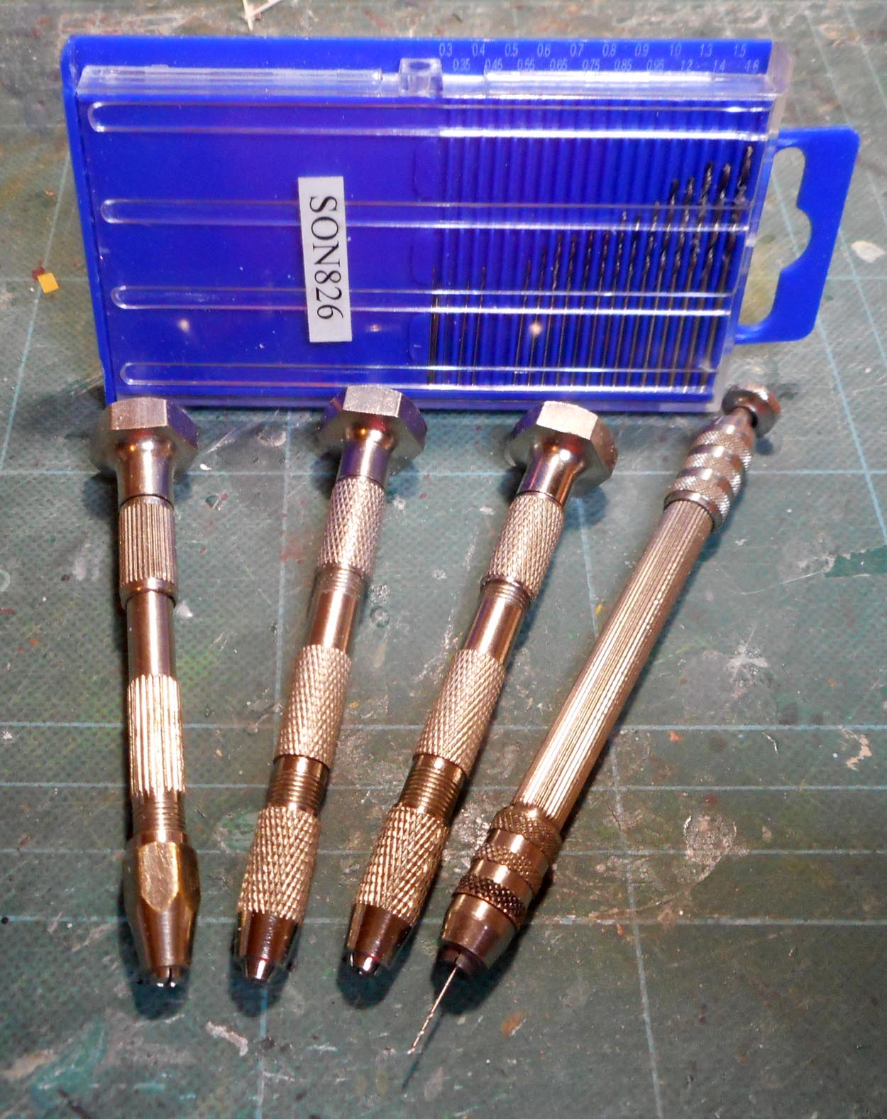

Pour faire des trous, une perceuse qui tourne lentement (le plastique...) et des porte-forets :
Bon, j'ai 2 perceuses, car celle de derrière est sur accus, ce qui est plus pratique que d'avoir des fils partout et de courir après une prise de courant et une rallonge électrique.
Et puis comme ça, je peux avoir 2 outils différents en service en même temps.
Je les ai équipées de mandrins à vis de cher chez Dremel, tout à fait compatibles avec le matériel LIDL #B6 :rod_siflet !!
Côté prix : 2 mandrins = 1 perceuse !
Pour les porte-forets, j'ai gardé les "mandrins" d'origine et j'ai acheté 4 porte-forets correspondant aux 4 Ø de serrage. Ça évite le jonglage permanent :C1 .
Je n'ai pas hésité à m'acheter des forets de compétition. Là encore, le prix s'oublie :rod_siflet ...

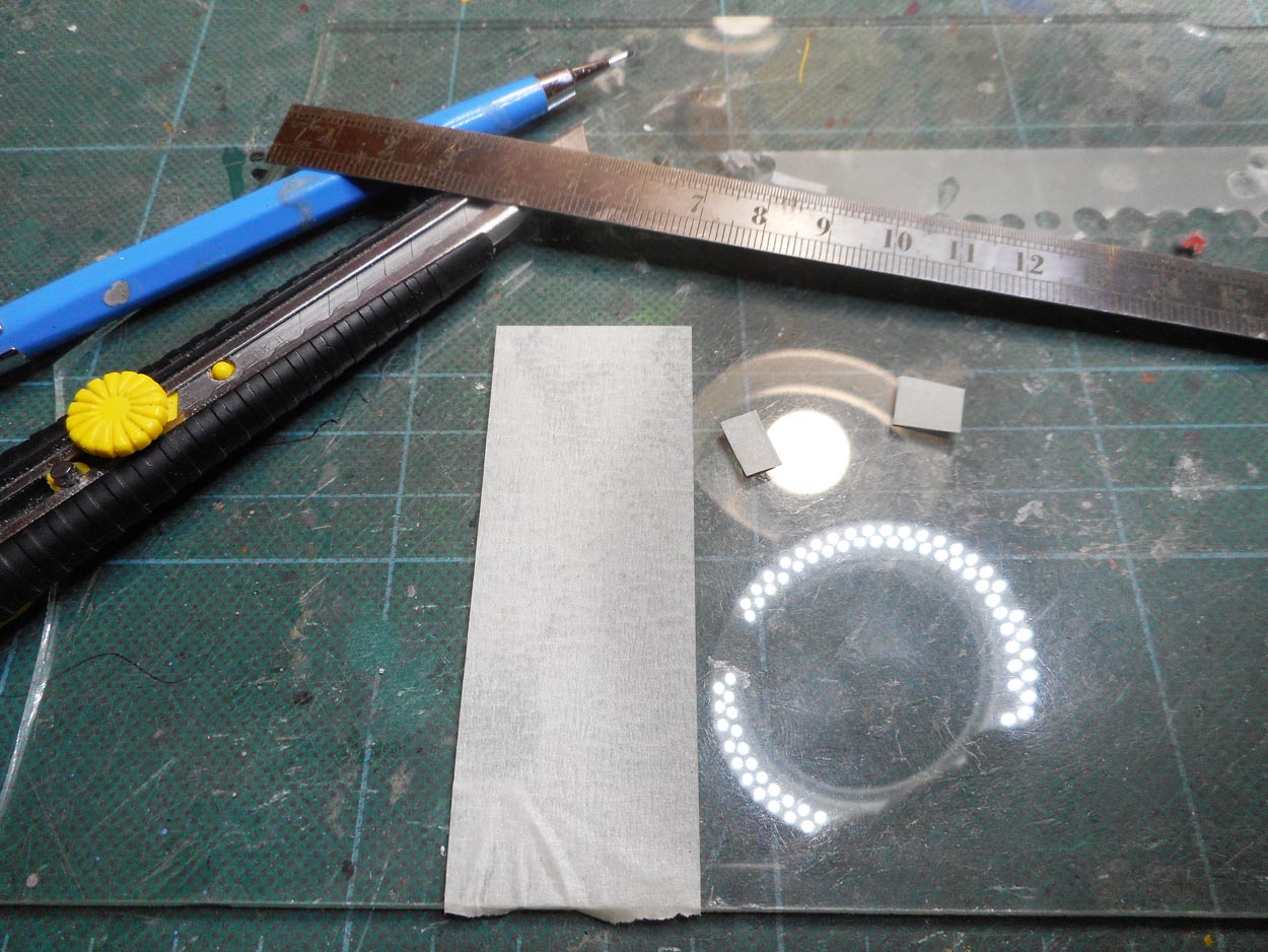

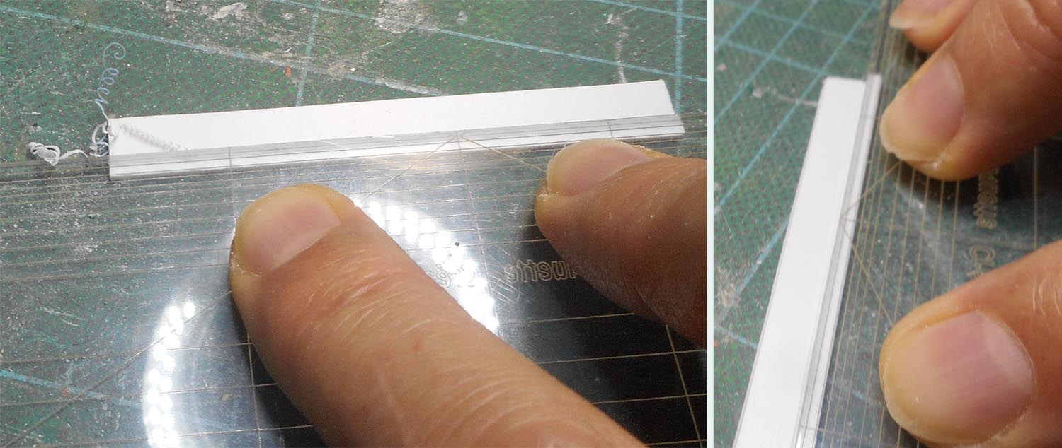

Pour le ponçage en tant que marbre, autant que pour la découpe d'éléments auto-collants qui doivent le rester (ici, les rideaux du De Dion), je me sers d'un morceau de vitre récupéré chez Leroyrama :
Ça fait un peu la peau des lames, c'est pourquoi j'utilise des bistouris à lame sécable (en français "cutter"), plus souvent la lame étroite que la lame large.

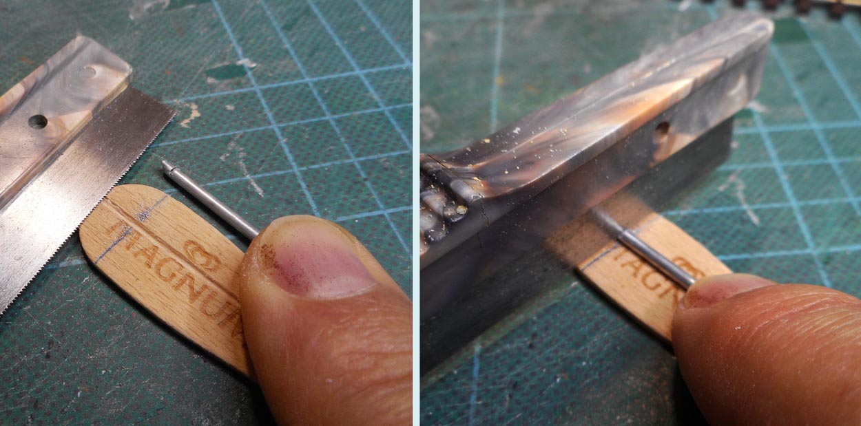

Une rainure dans un bâton de glace bien large, un trait perpendiculaire, et voilà une boîte à onglet spéciale objets ronds qui va les empêcher de tourner pendant qu'on scie :C1 :C1 (Roco, dans mon cas). Vous remarquerez que, pour une fois, c'est pas du plastique #B2 :
C'est fou ce qu'on peut faire avec des bâtonnets de glace, une fois avoir englouti dégusté celle-ci !!!

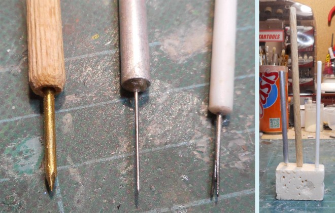

Quand tout est prêt, quelques outils faits maison pour appliquer la colle, 2 pointes plus ou moins fines et la fameuse aiguille à 2 têtes que Domi cherche toujours désespérément dans le commerce :prrrt: :
C'est pô beau de se moquer #B9 #B8 .
:rod_mdr2
L'aiguille fine me sert aussi de pointeau avant les perçages, ce qui ne peut se faire que dans les matériaux tendres, évidemment.

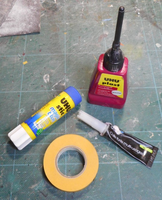

La colle, y'a celle qui colle, et celle qui ne colle pas mais adhère... pour les positionnements provisoires. j'ai déjà parlé de la cyano sur le plastique :
La colle en tube permet de fixer temporairement des gabarits en papier sur le plastique.
..et les rouleaux d’adhésifs divers et variés.

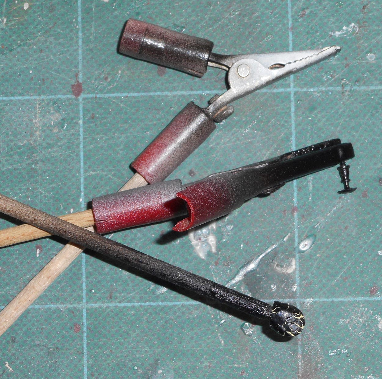

Quant à la peinture, parmi tout ce que vous utilisez, je me sers beaucoup de pinces croco enfilées sur des bâtons de brochette (ah oui, très pratique ça aussi). Ou de la "Patafix", comme tout le monde. Là, c'est après usage, avec un beau tampon arrière :
Parfois, j'enfile les objets à peindre sur un petit fil métallique qui me permet de les tenir dans une pince ou enfoncés sur un bouchon, et ensuite facilite leur fixation.
Comme là, en bas (et plus haut l'utilisation des bâtons taillés en biseau) :

Mais il y a intérêt à "éteindre" la puissance du collage en passant le doigt dessus. Sinon on risque la casse lorsqu'on veut récupérer l'objet après peinture.
Et sur la tranche d'un... bâtonnet de glace, on peut peindre de petits objets fins.
