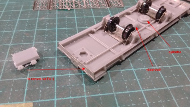

en court de coller les traverses, et malgré 3 lectures de la notice papier et sur ton site, pas compris de quel coté se monte la traverse avec le renvoi de commande du frein a main :F9
Edit: heuuuu c'est à la 4eme lecture que j'ai trouvé, pourtant marqué en gros H4 H4 :" ATTENTION, la traverse équipée du frein (je pense le renvoi ?) se positionne du coté du réservoir !" ....
Dominique :F5
augerd
Messages: 2290
Re: HOe - voitures Calvados de BCF
Messagepar bcf_trains-et-bateaux » 28 10 2017 à 16:06
Ne colle pas les paliers, ils doivent tenir tout seul et rester démontables ocazou. ;)
Le frein à main est côté "réservoir". Ya un truc qu'à sauté dans la notice ? :crazy

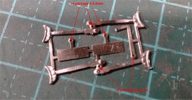

Messagepar augerd » 28 10 2017 à 17:04
putaing, j'en ai chier avec les freins H4
attention, pas de ton fait, mais de moi, car j'ai eu du mal à absorbé le surplus de soudure, n'ayant plus que de la tresse de ... 3mm :C1
maintenant, c'est nickel: brossage a la fibre, passage à l'ultrason dans l'essence F, et p'tite clope tranquillou :mrgreen:
bon, y'a plus qu'a monter sous le chassis !

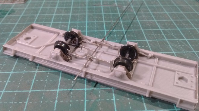

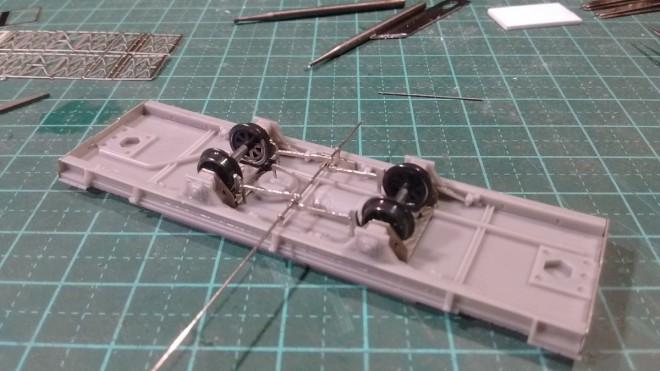

Messagepar augerd » 28 10 2017 à 17:51
hop, pré montage du système de freinage ...
comme tu l'a écris dans la notice :"ATTENTION, lorsque l'on regarde la voiture de profil, réservoir sous le châssis à droite, la forme des timoneries de frein est celle d'un S et non d'un Z !!"
donc, c'est bon l'a ???
Dominique
augerd
Messages: 2290
Messagepar bcf_trains-et-bateaux » 28 10 2017 à 17:53
Faudrait la retourner pour être sur ! :mrgreen:
J'aurais du ajouter : "en mettant la bagnole sur ses roues" :rod_mdr2
Bateaux des Côtes de France
Boutique en ligne.
contact@bcf-modeles.fr
Messages: 852

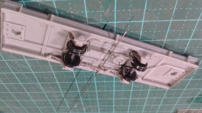

Messagepar augerd » 28 10 2017 à 18:00
ca va etre simple avec tout en vrac pas collé dessous :E1
et avec la photo à 180° ça te vas :rod_mdr2 :rod_mdr2
hé bah non, c'est pas bon :rod_siflet
augerd
Messages: 2290
Messagepar augerd » 28 10 2017 à 18:12
et zou, tout inversé, ca donne ça ;)
donc l'a c'est bon :mrgreen:

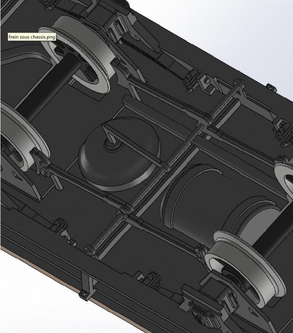

Messagepar augerd » 28 10 2017 à 18:21
en fait, dans la notice, tu devrait plutot écrire cela: "ATTENTION, lorsque l'on regarde la voiture de dessous, réservoir sous le châssis à droite, la forme des timoneries de frein est celle d'un Z et non d'un S (vue ci-dessous) !!"
ça me parait plus clair, comme sur le dessin, et évite de s'emm***** à retourner le châssis :rod_mdr2
