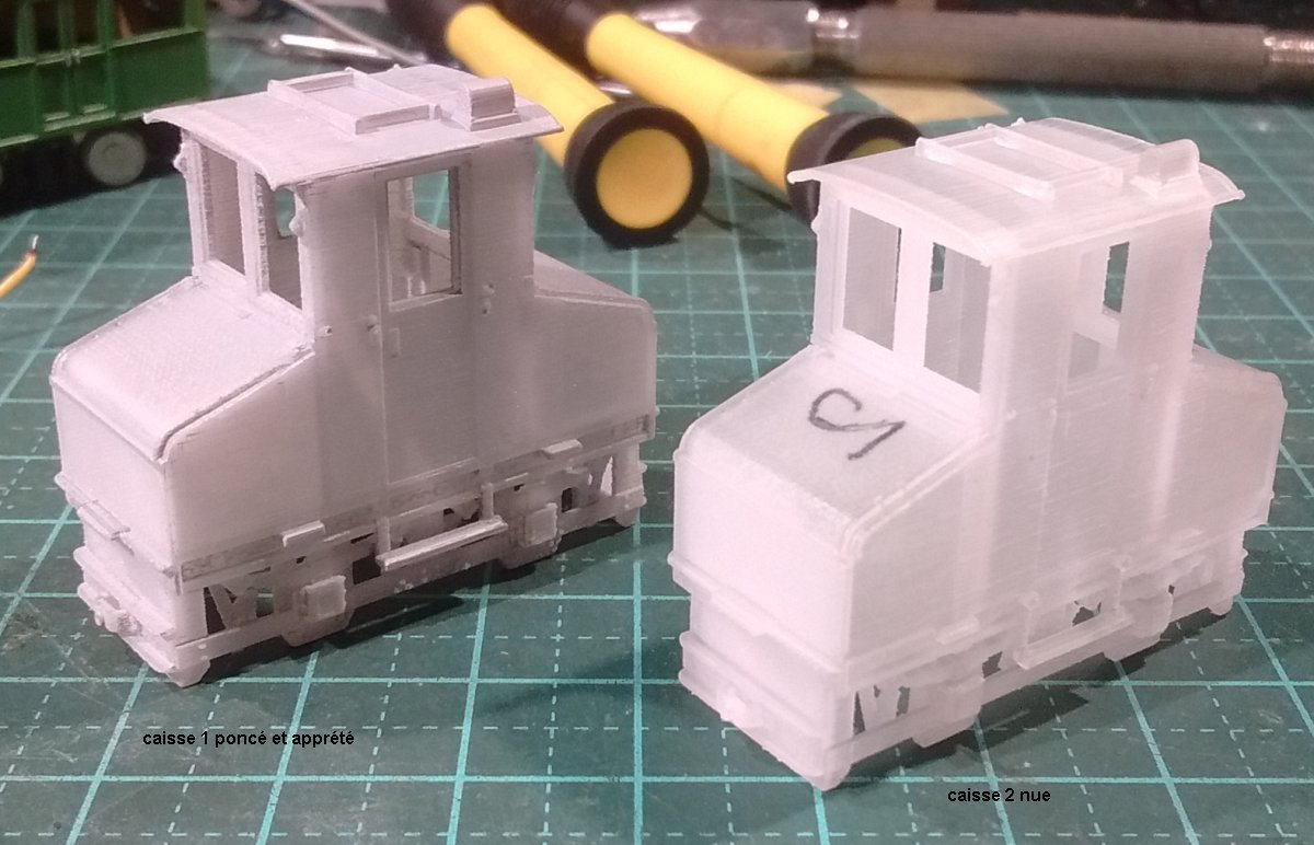

donc, apres qlq explications sur le niveau de qualité déplorable de la derniere impression, ils m'ont réimprimé la caisse gratos et je l'ai reçu y'a 2 jours

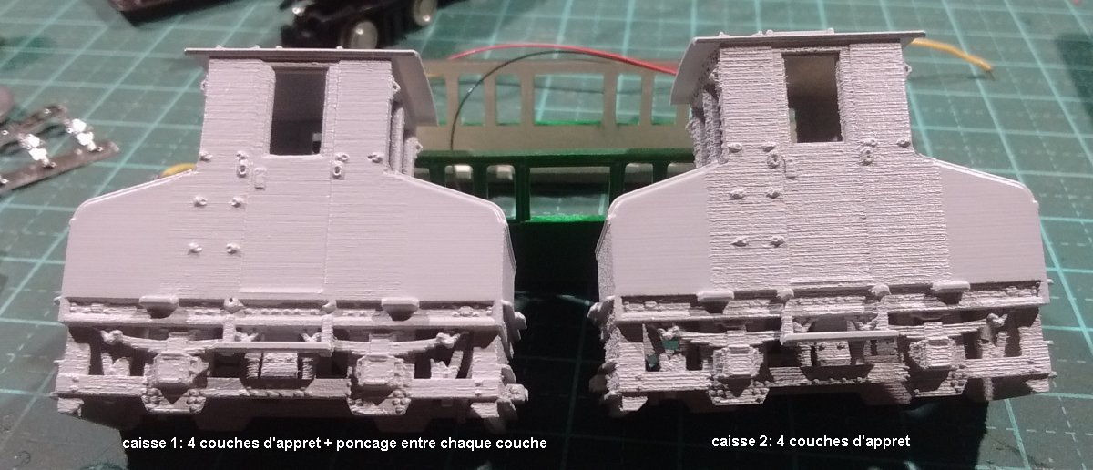

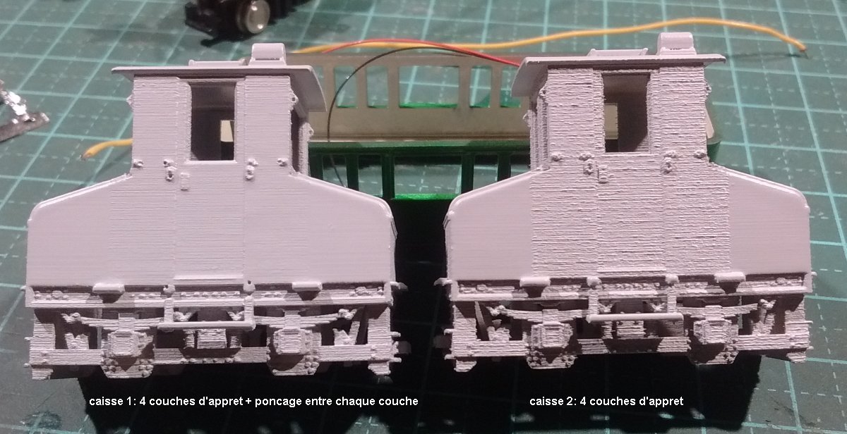

1 - comparaison avec la première, poncé et re apprêté 3 fois ...
bon on voit rien sur la 2, classique avec cette matière ...
2 - 2 jours après: re ponçage et 4eme couche d’apprêt sur la caisse 1, et simplement 4 couches d’apprêt SANS ponçage sur la caisse 2 :rod_siflet
pour moi, le résultat est sans appel: Shapeways bosse comme des bourrins, et même si c'est gratuit la 2eme fois, cela ne les vaut pas :C1

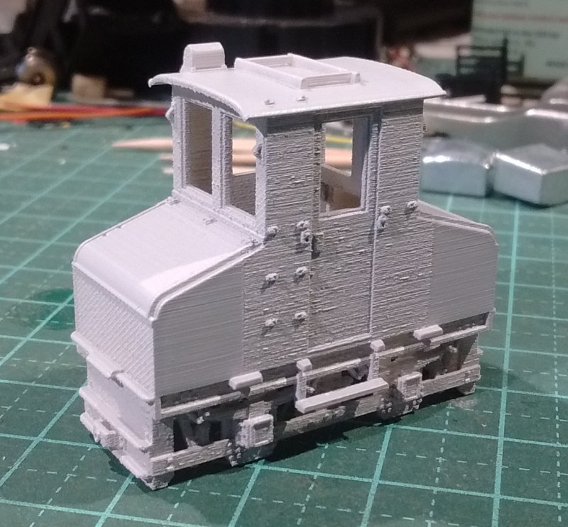

Si vous regardez bien, c'est aussi un problème de dessin.
Il fallait faire le toit séparé.
Je m'explique:
La toiture est débordante. Et pour pouvoir l'imprimer il faut la soutenir.
Le soutient est fait avec de la cire, qui disparaitra une fois le modèle imprimé.
Le problème est que cette cire dégrade l'état de surface.
Si on regarde les capots, un petit ponçage et c'est bon.

Eric binamé a écrit:Si vous regardez bien, c'est aussi un problème de dessin.
Je m'explique:
En effet, c'est une erreur de conception. La cire est peut-être imprimée alors que les flancs ne sont pas encore assez refroidis.
Avec la suggestion d'Eric, on peut supprimer le problème au prix d'un seul et unique collage.

Messagepar augerd » 28 09 2017 à 13:32
Hello,
j'avais pensé a la même chose, le surplomb du toit, et c'est pour ça que j’essaie de contacter le concepteur pour lui proposer de séparer toit et caisse ...
c'est ce que j'ai fait sur ma Sprague en N: toit et caisse indépendant, et accessoirement, c'est plus simple pour aménager la caisse: vitrages, peinture, éclairage, etc.
l'a en plus le châssis en retrait a aussi beaucoup de stries, et l’idéal pour ne plus en avoir, serait d'imprimer les 2 cotés, les 2 faces et le toit séparément a plat (genre maquette plastique) mais le concepteur n'a peut être pas envie de s'emm***** :rod_siflet
bon, pour cette caisse, je vais me la refaire en CP ou peut être en impression à plat, mais plus tard :maitre:
Dominique :F5
PS: je m'étais aperçu de ça lors de la réception du châssis pour le locotracteur EB 101 http://www.passion-metrique.net/forums/viewtopic.php?f=11&t=9984&p=400505&hilit=101#p400505 qui avait ses stries, mais moins accentué car le surplomb était moins important... par contre, n'ayant aucun détail a cet endroit, un coup d'appret et de ponçage et zou ;)

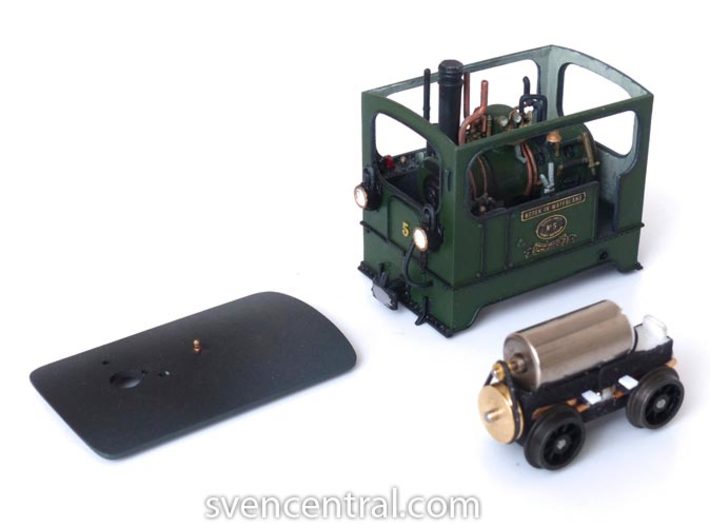

Le tramway de Sven imprimé en FUD est quasi nickel.
Serait-ce dû à la conception du fichier ? ou au "service" Shapeways ?
le toit est imprimé à part
