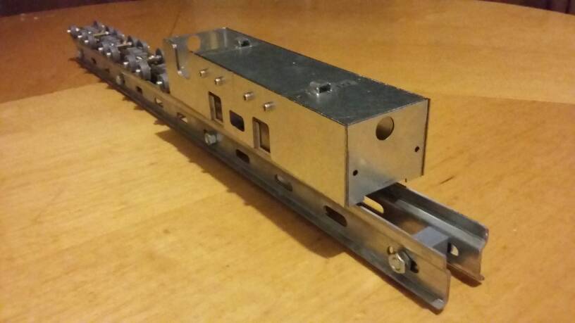

Tu brases de la tole d'acier? :D3 :F9
Messages: 23973
Re: Construction Locotracteur Vetra provenance HBL (1983) 1/
Messagepar pernowel » 01 06 2017 à 18:17
Oui à l'étain 190/220°.....pourquoi, c'est mal?
En même temps, c'est de l'acier galvanisé :prrrt:

Messagepar Storm » 01 06 2017 à 18:23
Je ne juge pas, je m'interroge :maitre: Je sais que ça tient sur certains aciers (surtout quand on ne veut pas sur des petites vis H4 ) mais je ne pensais pas que pour un châssis ce serait suffisant :?
Messages: 23973
Messagepar pernowel » 01 06 2017 à 18:39
Ca tient bien, d'autant qu'il y a une couche de galva sur l'acier (zinc).
C'est du solide.

Messagepar pernowel » 02 06 2017 à 21:22
Construction des berceaux moteur
pernowel
Messages: 73
Enregistré le: 30 04 2017 à 19:27
Messagepar pernowel » 02 06 2017 à 21:30
A ce stade : 310grs
Il en reste encore 390 à faire :o
Messagepar pernowel » 02 06 2017 à 22:10
Avec le blindage 471 grs
Les vis à tête seront remplacées par des têtes fraises.
