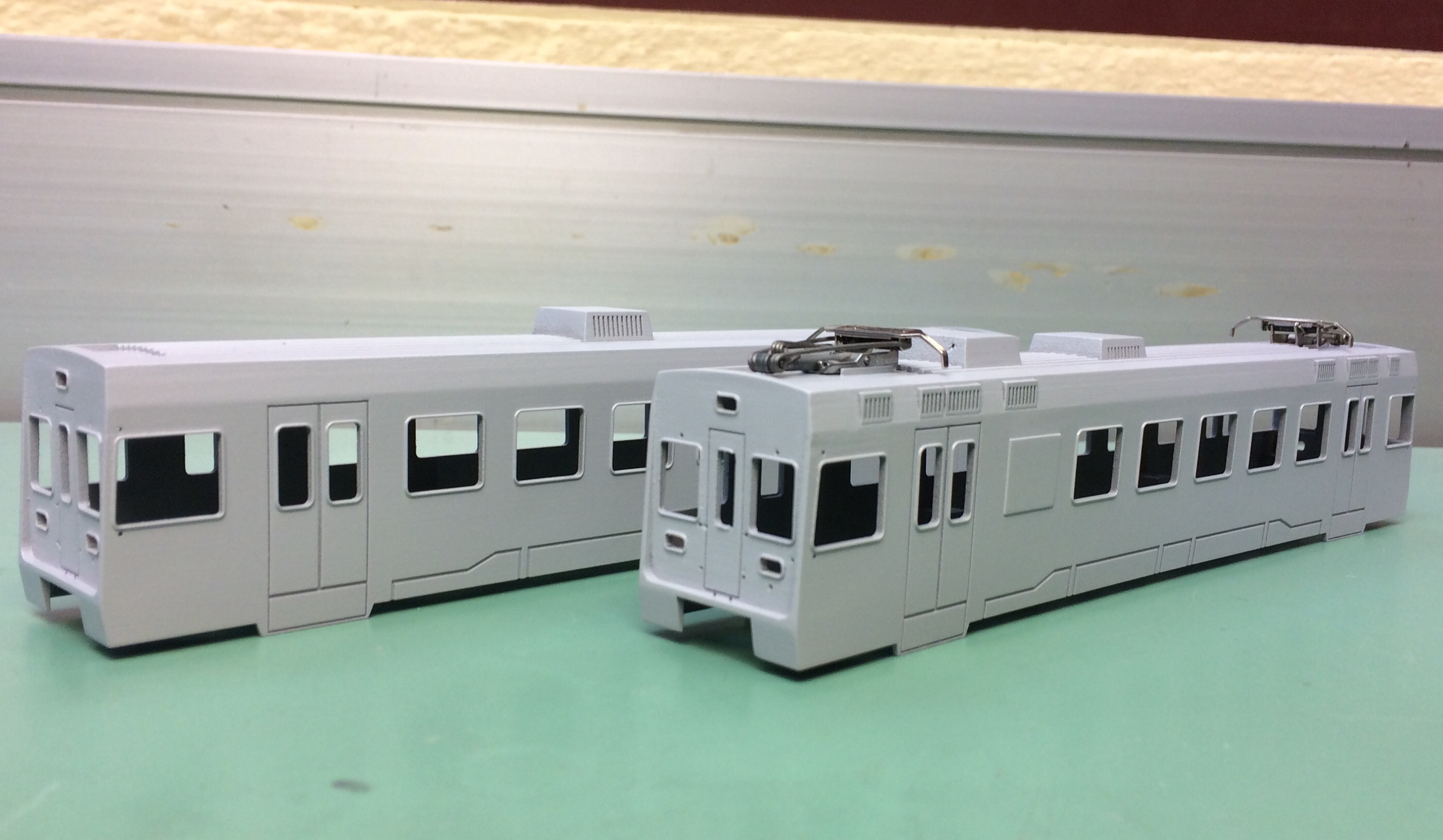

Alors direction l'atelier..
Les caisses ont été nettoyées à l'acétone pour enlever la couche fine de protection, puis légèrement poncées pour ôter toute trace des strates de l'impression.
Les différents trous pour les rambardes, essuies-glaces, rétros, sifflet, etc.. ont été percés puis la couche d'apprêt fin giclée.
Le rendu et le côté "lisse" des caisses est impressionnant !

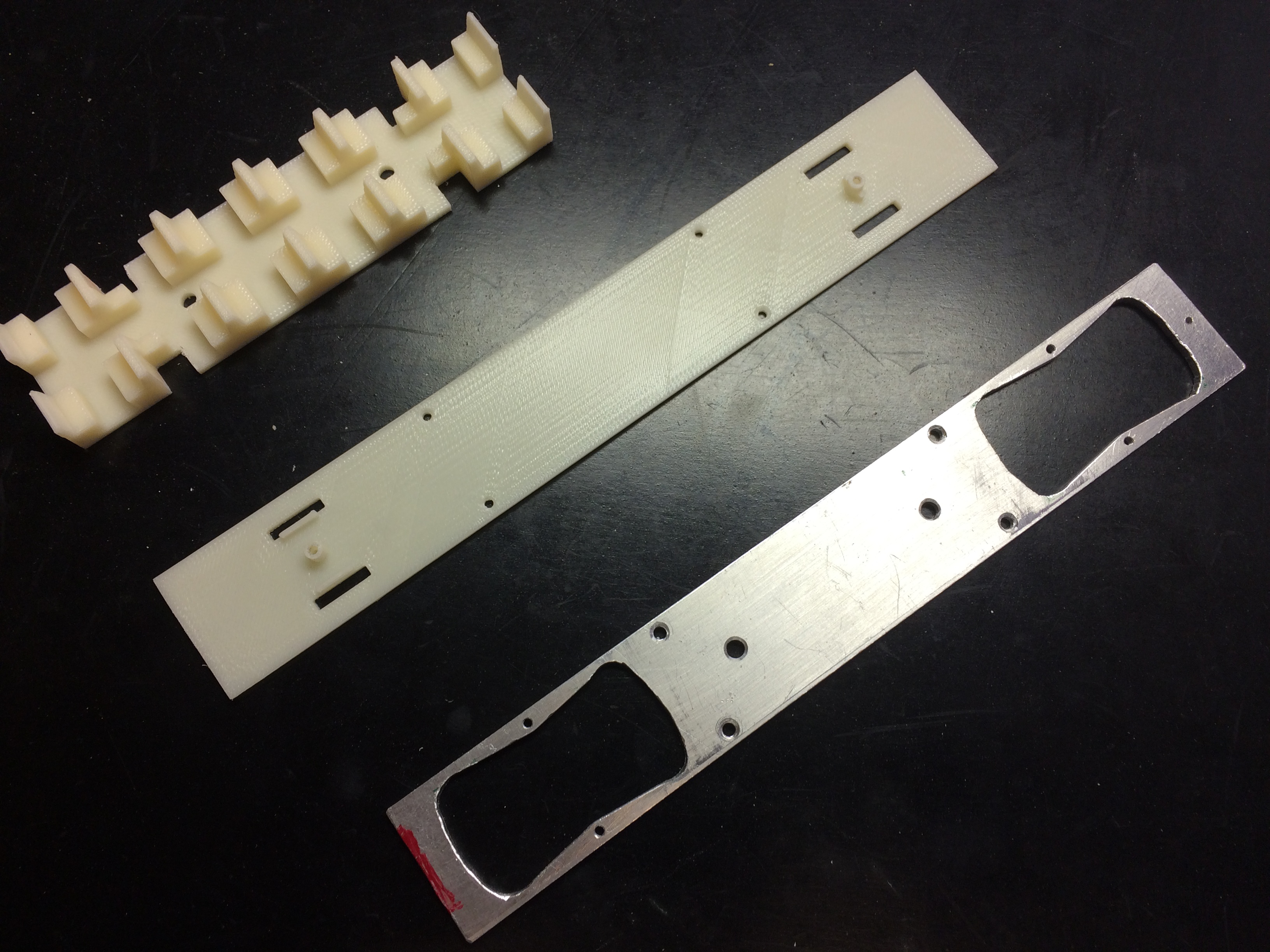

Le châssis de la voiture pilote et les aménagements intérieurs ont été dessinés et vont être imprimés prochainement.
Le châssis en laiton de l'automotrice sera usiné dans une tôle de 2mm.
Prochaine étape: la peinture des caisses en gris pour le toit, orange et rouge pour le reste et gris "inox" pour les portes.

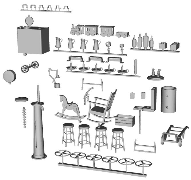

Un exemple de pièces à l'échelle 1/35em prix sans TVA et port
Pièces groupées en une seule impression pour un diorama US photo à la page précédente de ce fil
FUD 50.4€
FED 82.45 €

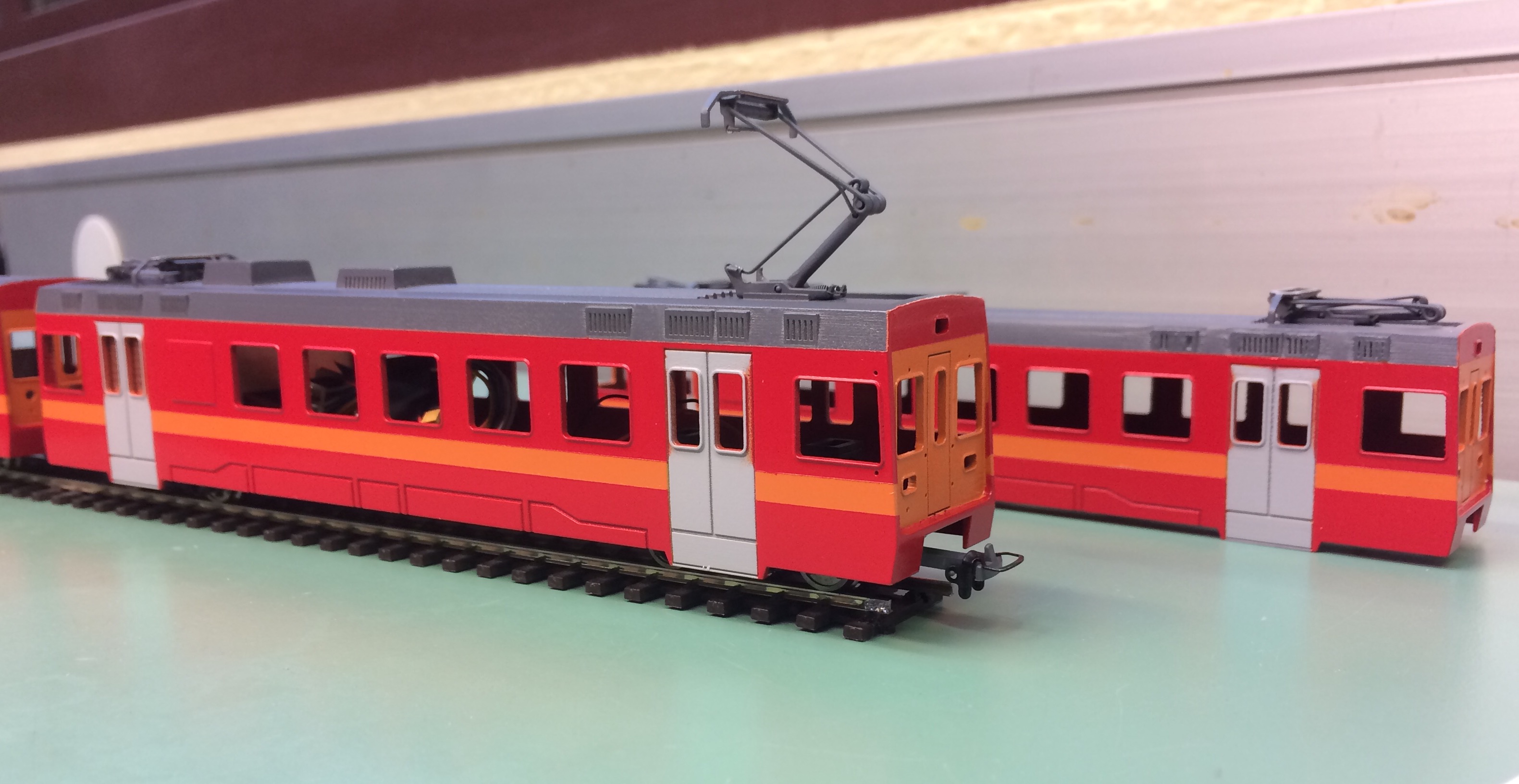

Voila les caisses sont en peinture. Le orange est posé et une partie du rouge aussi.
L'aménagement intérieur à été dessiné et imprimé. Il se positionne parfaitement. Il ne reste plus qu'à peindre les sièges et coller des personnages dessus..
Le châssis de la voiture pilote est aussi réalisé. Presque pas grand chose à modifier si ce n'est la longueur totale à raboter de 1mm à chaque extrémité.
Le châssis de la motrice à été réalisé en laiton, les différents trous et taraudages sont en cours.

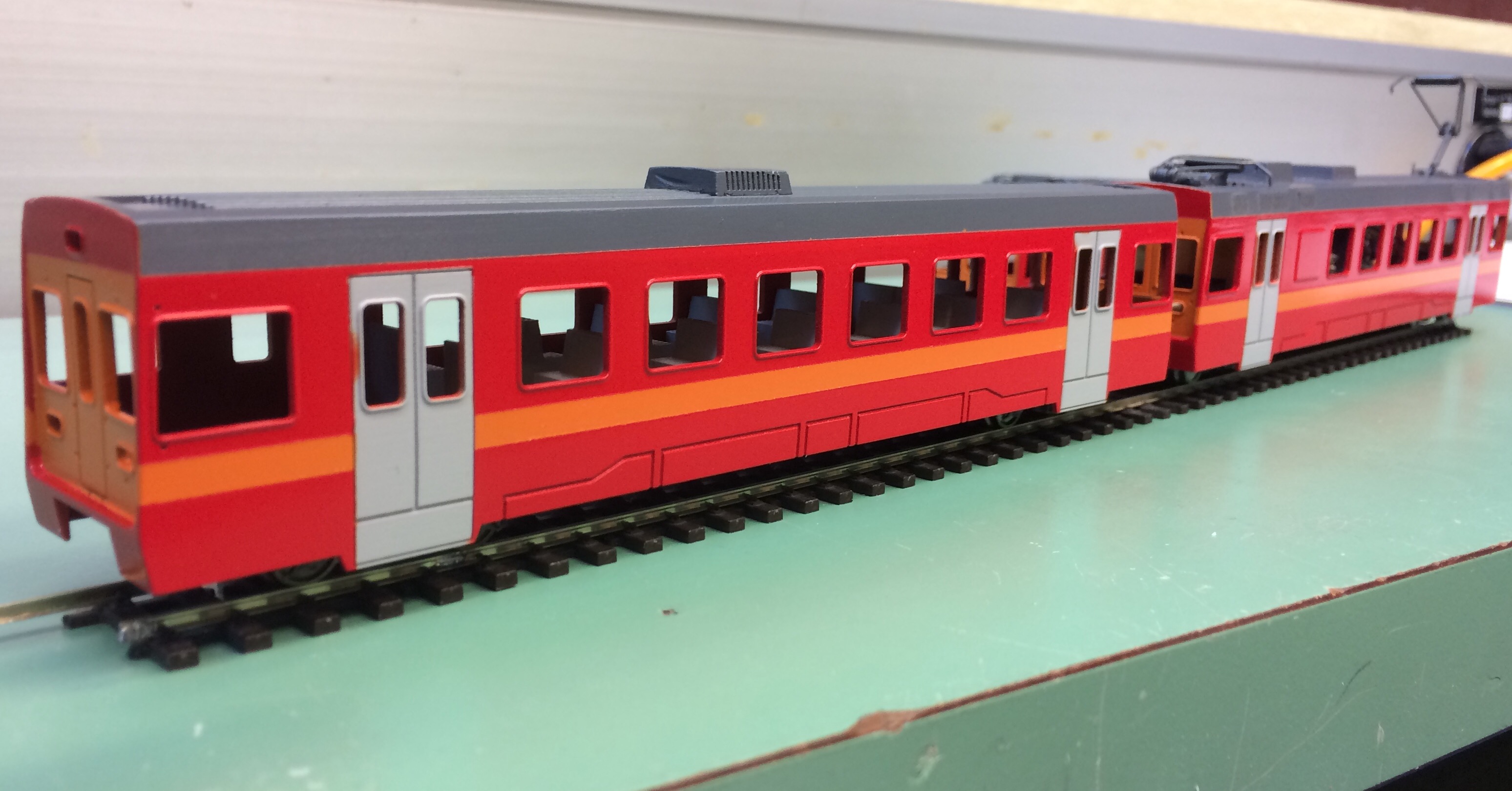

Voila les caisses sont sortie de peinture.
Il reste encore les portes à peindre au spray et puis on pourra passer au retouches et à la peinture des joints de fenêtres en noir.
Le nouveau châssis laiton avec son lest sont montés sous la caisse de l'automotrice.
Je vais procéder aux essais en ligne...

Messagepar 1217juju » 14 06 2017 à 08:59
Et voila la 202 est presque terminée et roule bien.
Encore quelques réglages au niveau des CV d'éclairages... et quelques détails de finition.
