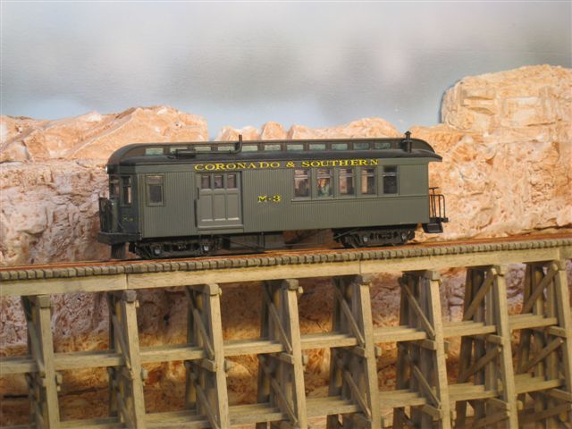

Le railcar M3 (je ne sais plus où j'en ai parlé sur ce forum):

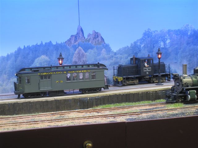

Le M3 et le #8:

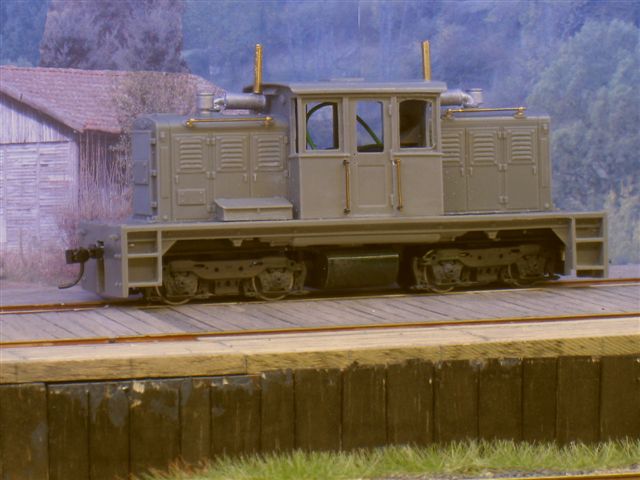

Un nouveau diesel en chantier, kit Backwood sur mécanique Athearn:

Pour le railcar M3:
viewtopic.php?f=6&t=2128

Chouette "cavalerie", Jean-Pierre #B6 . La #8, c'est quoi comme base ou kit?

Galloping Goose a écrit:Chouette "cavalerie", Jean-Pierre #B6 . La #8, c'est quoi comme base ou kit?
Le #8 est le premier modèle de Rich Yoder. Il n'est plus disponible, pas plus que les GE45 et GE25(?) qui ont suivi. Actuellement, il propose le GE50, dont un exemplaire a roulé sur la ligne SP à voie de 3' de l'Owens Valley.
Mon modèle était tout construit et peint en noir brillant (ce qui a facilité la pose des décals). J'ai supprimé les cylindres de frein sous la cabine pour les remplacer par un gros baffle pour le HP du Loksound, ouvert les fenêtres côté droit pour installer le mécanicien, posé des décals, peint les traverses en jaune et passé du vernis mat.
Sur la photo de la page 1, les cylindres de frein étaient encore en place.
