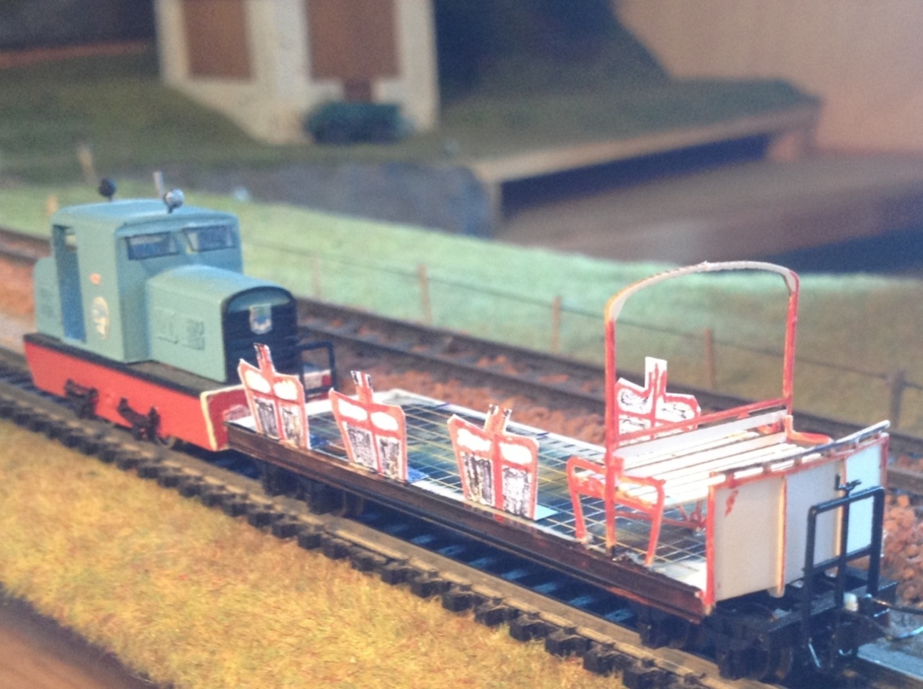

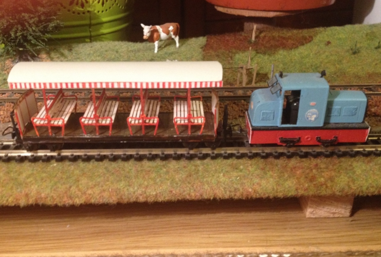

Messagepar rail1435 » 05 11 2017 à 19:56
J'ai reçu les bancs réalisés par Maquette-Création. J'ai donc fait une pause avec les voitures du DFB pour terminer le projet STTST. Le montage nécessite de la patience mais j'y suis arrivé. Heureusement que Kazh-du a fourni un gabarit de perçage, car la mise en place sur les plateformes n'est pas facile. Ensuite, pose du toit en papier fort et des rideaux en papier fin.
Cela fait une première baladeuse achevée. Bleblep pourra ainsi illustrer sa présentation de son travail de bac (travail de "matu" de ce côté du Jura) sur l'érosion côtière et le train de Saint-Trojan.
C'est donc une baladeuse "4 bancs" du train du soleil couchant. Pour une "5 bancs", il faudra allonger de 17 mm la distance entre pivots.

Messagepar Kazh du » 05 11 2017 à 20:44
rail1435 a écrit:Le montage nécessite de la patience mais j'y suis arrivé. Heureusement que Kazh-du a fourni un gabarit de perçage, car la mise en place sur les plateformes n'est pas facile.
Ben c'est quand même bien petit et fin, c'est quand j'ai monté le proto que je me suis dis qu'un gabarit ne serait pas du luxe #B5

Messagepar rail1435 » 05 11 2017 à 23:13
Tutoriel pour une baladeuse STTST
1. Acheter une plateforme DFB : MinitrainS N°5138 et un kit bancs et rambardes Maquette-Création.
2. Démonter les bogies et araser les ranchers.
3. Ajouter des prolongations du châssis à chaque bout 4,5x20 mm, épaisseur 1 mm. Couper des triangles de 6x1 mm aux angles extrêmes pour ne laisser que 8mm perpendiculaires au milieu.
4. Mastiquer les rainures longitudinales des planches. Poncer.
5. Tracer à la pointe des joints de planches transversales, de pas environ 2mm.
6. Couper des profils Evergreen en U de 2,5x1 mm : L=71mm. Les coller de part et d’autre de la plateforme.
7. Monter les ensembles « arceaux et bancs » de Maquette-Création avec de la colle blanche. J’ai mis en peinture avant l’étape 2, et inversé les étapes 3 et 4. Renforcer les ergots à la colle blanche pour éviter que les couches de carton se séparent. Serrer avec une pince et essuyer le surplus. J’ai supprimé les ergots du pied central.
8. Préparer les positionnements des arceaux : 10 – 17 – 17 – 17 – 10 mm. Percer à l’aide du gabarit fourni avec le kit. Ø 1mm pour les arceaux et 0,8 à 1 mm pour les pieds de bancs.
9. Peindre les planches couleur bois sale et les parties métalliques en noir.
10. Coller les bancs dans les trous avec de la colle blanche. Il vaut mieux faire un test à blanc, banc après banc, et redresser le cas échéant les ergots avant le collage en place.
11. Plier les garde-corps d’extrémité pour les ajuster au châssis. Les coller à la colle universelle après peinture.
12. Couper un rectangle de papier 120g 23x76 mm en arrondissant un peu les extrémités. Le coller sur les arceaux avec de la colle blanche. On peut ajouter aux extrémités du toit un rectangle 4x2 mm de carton blanc avec un point rouge au milieu pour représenter la prise et son support.
13. Tracer des hachures rouges sur un papier de 60g ou 80g. Tailler des rectangles de 71x2,5 mm. Les coller sous le toit contre les arceaux.
14. Remettre les bogies. Il faudrait refaire la commande de frein pour qu’elle soit plus longue et que les manivelles dépassent le garde-corps.
Si on veut baladeuse "5 bancs", il faut compléter l'étape 3: couper en deux le châssis après avoir décollé le lest, puis ajouter un élément de 17mm (plus l'épaisseur du trait de scie). A l'étape 6, les U auront L=88 mm. Le toit 12 aura une longueur de 93 mm et les rideaux 13 88mm.
La rame soleil couchant compte: 1 voiture à couloir central et plateformes d'accès aux extrémités, une baladeuse 4 bancs, une baladeuse 5 bancs, une baladeuse 4 bancs et une voiture mixte avec plateforme centrale à portes.

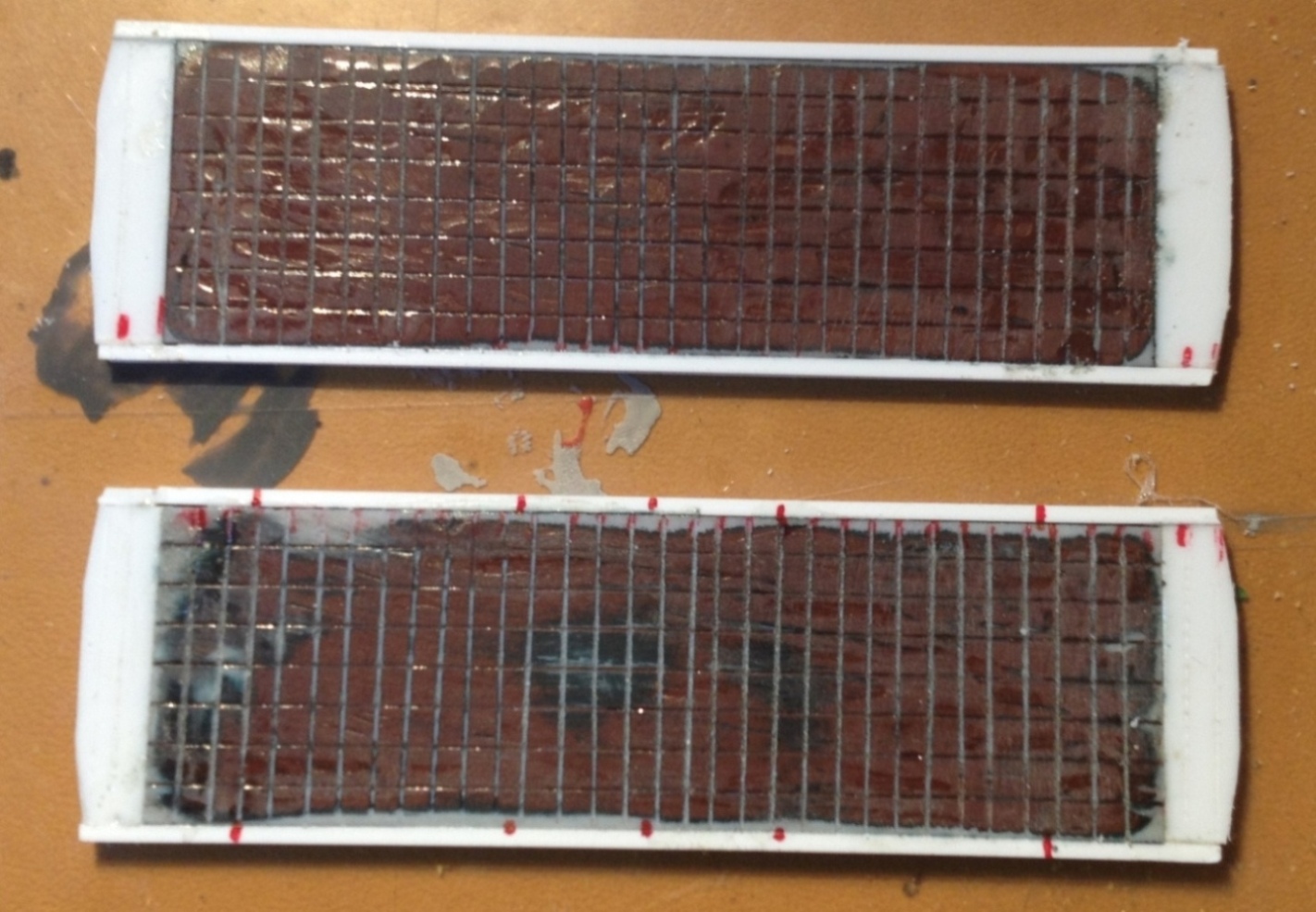

Messagepar rail1435 » 25 12 2017 à 11:17
Je fais une pause avec la construction d'une voiture DFB (Dampfbahn Furka Bergstrecke) pour reprendre la transformation de plateformes DFB (Deutsche Feld-Bahn) en voitures de Saint-Trojan.
Une va servir à la réalisation d'une "baignoire" à porte centrale ("voiture mixte" selon le vocabulaire officiel STTST) et l'autre attendra sagement sa transformation en deuxième baladeuse avec le kit "Maquette-Création" concrétisé par notre ami Kazh-du.

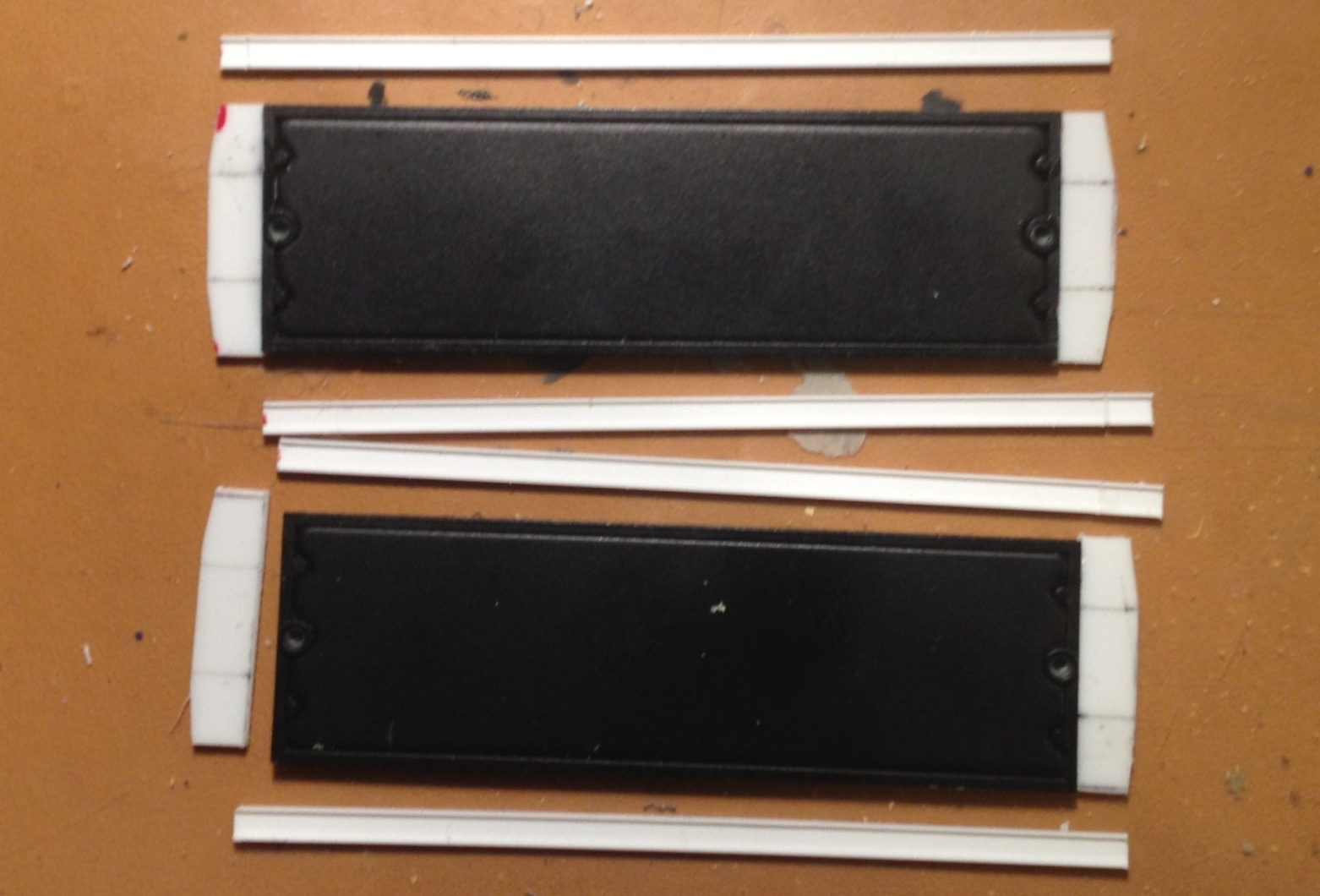

Messagepar rail1435 » 25 12 2017 à 14:44
Voilà voilà, un peu de patience. Le gros travail est derrière, il ne reste qu'à arroser tous les quarts d'heure.
Elles sont déjà à mi-cuisson.
Entre temps, j'ai découpé les "tôles" pour les toitures de baladeuses.
