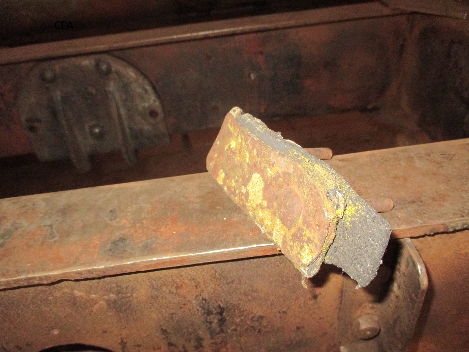

la différence entre le tampon avant et le tampon à lames : le tampon à lames absorbe moins les coups violents la traverse intermédiaire en U peu épaisse 5 ou 8 mm. On voit les déformations sur le 201 et 206.

Pour le pot d'échappement ; sortie collecteur il y a un coude mais avec les vibrations il se fendille de partout car c'est mal étudié au niveau de la fixation on le voit très bien sur le 201 et 206 les 2 coudes sont à refaire à neuf. Idem pour la sortie du pot mauvaise fixation et au bout d'un moment sa part dans tous les sens.

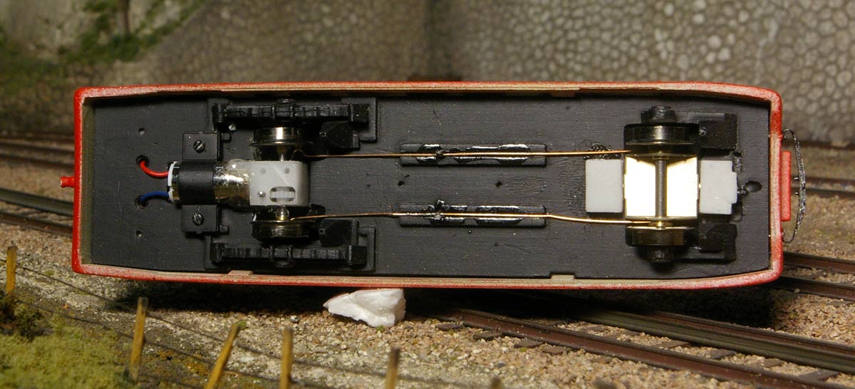

Nous allons commencer par le châssis et la motorisation ,le kit était livré d'origine avec un petit moteur et un ensemble réducteur utilisé a la base sur le car système Faller.
Bien que les ayants utilisés à plusieurs reprises, je ne suis pas fan de ces motorisations les trouvant un peu "juste" en entrainement et très sensibles aux points durs et débris.

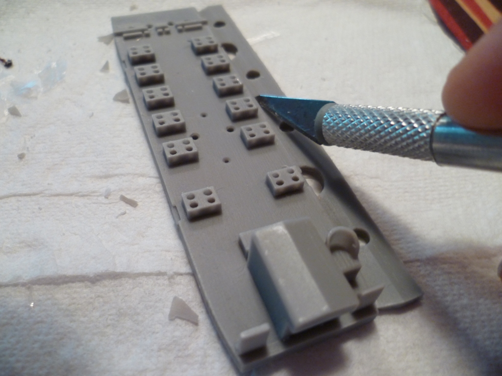

Avant de commencer les modifications intéressons nous au châssis pièce épaisse en résine qui ne nécessite quasiment pas d'ébavurage si ce n'est un marquage avec un X-Acto au droit de la carotte de moulage
pour faciliter la séparation

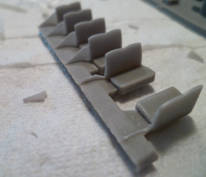

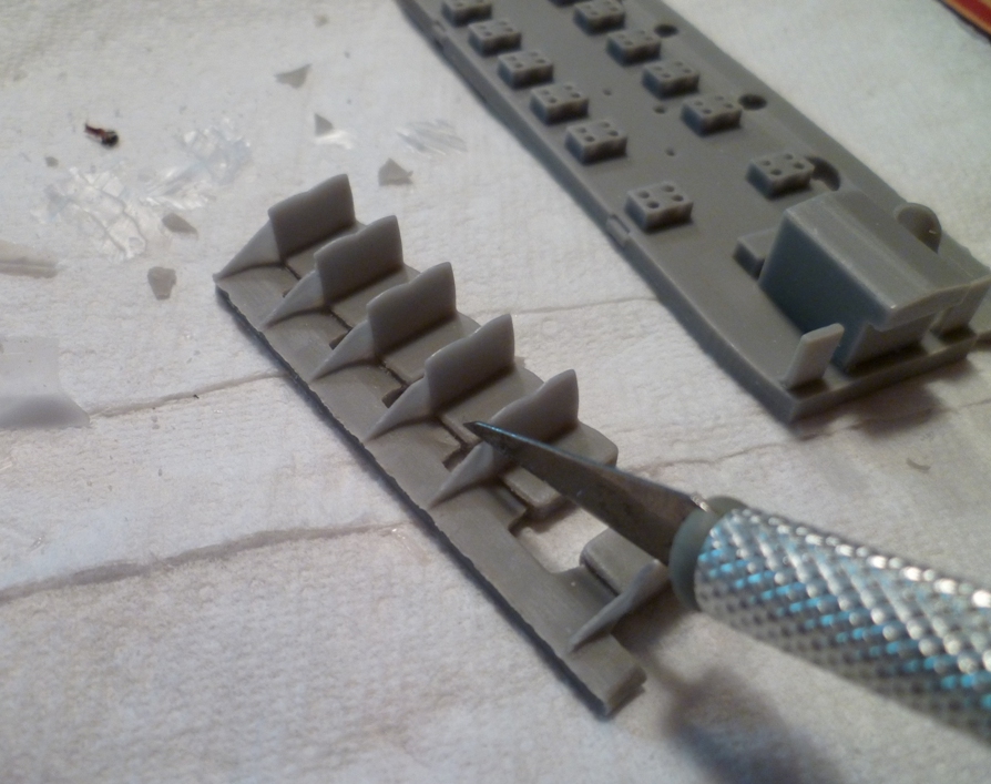

Pour vérifier l'encombrement de la motorisation prévu ,un montage a blanc des sièges ( favorisé par les 4 pions de centrage visible ) était nécessaire , j'ai ébavuré les sièges ainsi que les congés de coulage des dossiers
sans difficultés notoires

Il n'y a que deux prises de courant ,ce sont les mêmes collés dans une rigole l'alim du moteur est repiqué au centre de la rigole par l'intérieur.
C'est invisible et très astucieux de la part de TdA #B6
