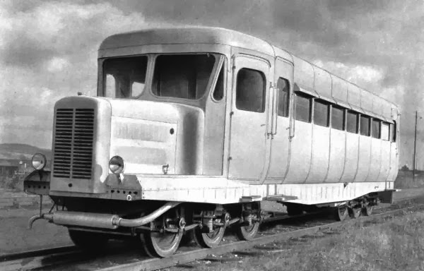

Le type 51 dérive directement du type 13 comme on peu le voir ici sur les voies d’essais Michelin a Sarlièvre au sud de Clermont Ferrand
De nombreuses modifications ont eu lieu sur ces matériels au cours des livraison feux ,portes ,nervures de toit et de châssis ,ligne de perforation sur la traverse avant ,puissance moteur
échappement qui tour a tour change de sens d'emplacement (le trou a l'avant droit du capot moteur existe sur un des modèles probablement un filtre de toiture comme sur la type 11)
Micheline 90 ch Madagascar
Micheline 90 ch Madagascar.jpg (45.7 Kio) Vu 4815 fois
Sachant qu'Atlas a reproduit la version Yunnan il va me falloir avoir recours a l'Uchronie pour justifier certaines modifications :F9

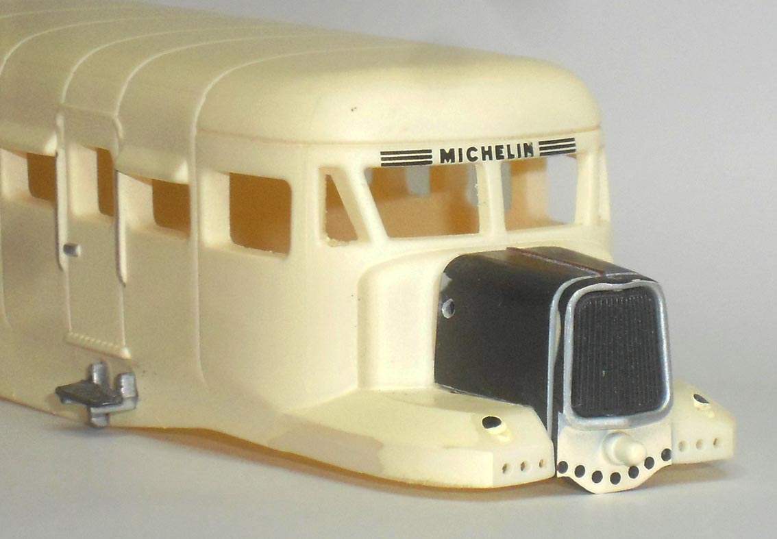

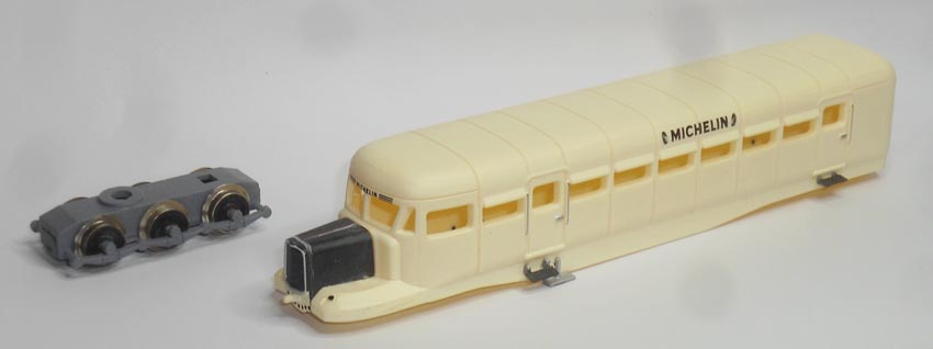

C'est aussi la question que je me suis posée quand j'ai commencé à m'occuper de la bête au printemps dernier.
Pour le moment, j'ai viré les phares en forme d'antennes d'escargot. Et je me suis arrêté à la modification du capot moteur, qui mérite tout de même qu'on lui fasse les ouïes latérales, pas encore réalisées (gravure prévue à l'aide d'un gabarit. j'ai une autre solution en tête, mais j'attends de voir ce que tu feras :rod_siflet ), la charnière médiane sur le dessus, et le fameux trou du filtre à air vu sa taille (ça, c'est fait. Facile :ipb-279 ). Le plastique de cette partie de la miniature est noir, mais ça n'est pas le cas pour tout.
Après, je suis passé à autre chose, le train de Ré pour ne pas le nommer, et ne m'y suis pas encore remis (m'en suis pas encore remis non plus, d'ailleurs... :rod_siflet ).

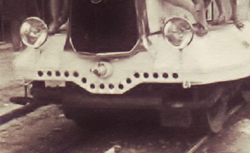

La calandre, correcte, n'a pas eu droit à la reproduction du logo "Panhard sans soupapes", moteur qui équipait cette micheline en 1933. Hé oui, c'était avant que Michelin devienne actionnaire majoritaire chez Citroën ! J'ai fait les (nombreux) petits trous sur la traverse avant, mais ils n'y ont apparemment pas toujours été.
Quand au phare supplémentaire (?) et à ce que je pense être un timbre avertisseur (ding ding ! un peu léger... :D3 ) à la mode des premières Renault 4 CV, je ferai peut-être l'impasse.
Donc pour l'instant, j'ai donné dans le cosmétique... Je souhaiterais ne repeindre que l'avant, à cause des inscriptions. J'ai trouvé une peinture en bombe qui va bien : DUPLICOLOR "light ivory satin mat" RAL 1015. Ça l'air de correspondre, faudra que je fasse un essai sur un bout de plastique noir ce ouiquende pour voir si ça couvre bien.

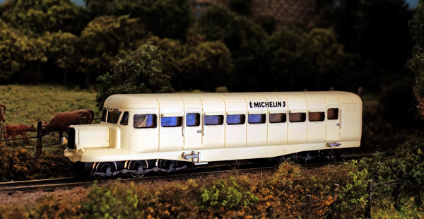

Re: Motorisation Micheline "Coloniale" type 51 Atlas (Hom/H
Messagepar Patrick ze rabbit Deludin » 08 11 2016 à 20:55
Ouh la, la vue de près ne pardonne pas quant à l'épaisseur de la caisse, surtout pour les vitres en goutte d'eau des angles !!! #B7
d'où la remarque de Beyer-Garratt concernant la limite de ce qu'on va faire...

Ce qui choque aussi sur le modèle Atlas, c'est les gros montants des fenêtres. De face, ils défigurent la fine Micheline.

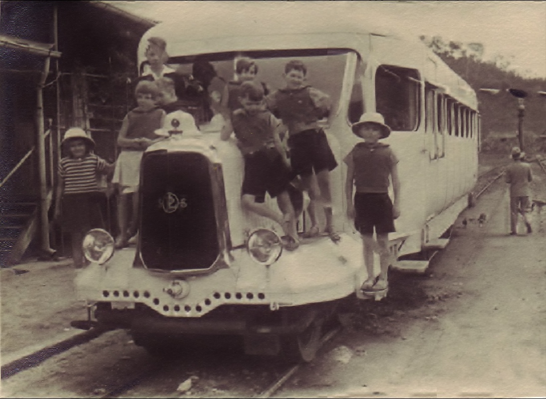

Bon pour redevenir plus positif je vous ai dégotté une jolie vue du modèle Malgache dans les années 1930 #B6

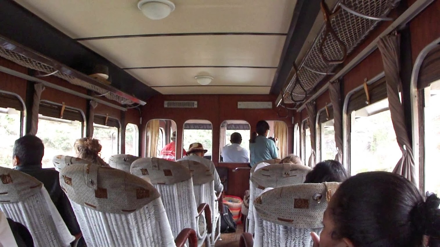

Avec une vue actuelle de l'aménagement intérieur et ses fauteuils en osier

Messagepar Tyrphon » 09 11 2016 à 19:27
Au sujet de ces hènaurmes montants de fenêtres, sur la mienne, je me suis contenté de peindre les tranches en noir.
Sur la photo, ce n'est pas terrible, mais "en vrai", ça améliore l'aspect de la bête.
Après, oln pourrait faire fraiser des vitrages encastrés, mais ce ne serait peut-être pas raisonnable.

Beyer-Garrat a écrit:je vous ai dégotté une jolie vue du modèle Malgache dans les années 1930 #B6
Impec, voilà une belle vue pour remplacer les phares et détailler l'avant #B6 . C'est sûr que je ne vais pas concurrencer TdA, ça n'est pas la philosophie de l'exercice, comme annoncé précédemment.
Le modèle Atlas est bien couleur ivoire satiné -voir clichés précédents-, désolé si ça ne correspond pas à la réalité mais je n'ai pas trouvé de photos couleur d'époque. Donc je n'affirmerai rien. Et de toute façon, j'ai déjà expliqué pourquoi je ne voulais repeindre que l'avant, vu que mes essais de décalques ont toujours foirés et que je ne me prend pas le chou avec les loisirs : y'a le boulot pour ça, 10 à 11 heures par jour, merci C7 .
Les vitrages : je ne sais pas encore. Ou les encastrer un à un (travail de #A8 , déjà que je suis bien atteint...), ou traiter ça au Kristal Clear mais les surfaces sont un peu grandes, ou la méthode Tyrphon dont j'ai vu le résultat satisfaisant à Châtellerault en 2014. Euh, ça a toutes les chances d'être cette solution... :ipb-279

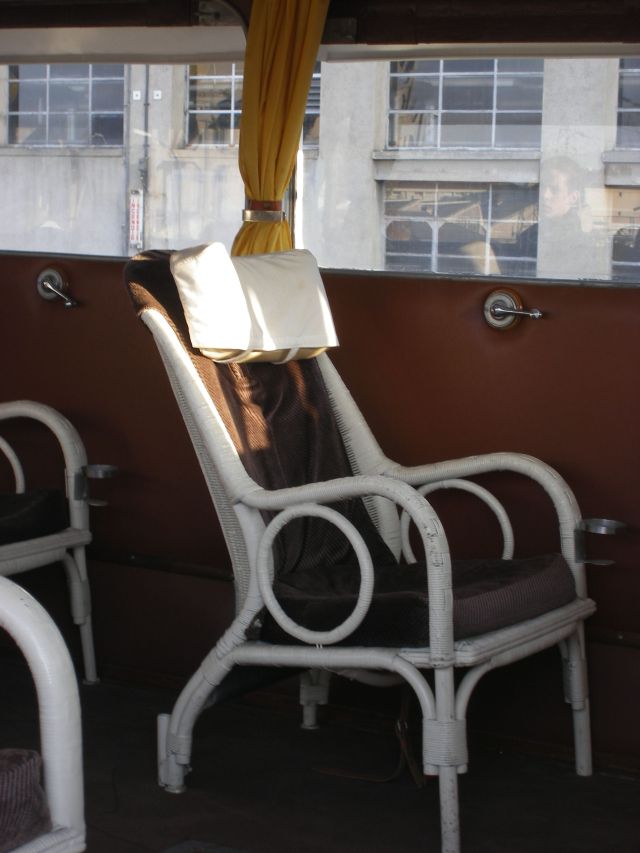

L'aménagement intérieur : je ne sais pas si cette Micheline en particulier avait ce type d'aménagement. j'ai vu une photo (mais où ?) sur laquelle les sièges en rotin ont un dossier arrondi plein et en demi-cercle qui se prolonge jusqu'au sol style "art déco", les formes d'Atlas évoquent bien ce que j'ai en mémoire. De toute façon, ça finira par un coup de peinture sur l'existant : je n'ai pas envie de tresser du fil de cuivre fin pour reproduire les sièges que nous montre B-G :( #A8 :rod_mdr2 .

Messagepar Patrick ze rabbit Deludin » 09 11 2016 à 20:12

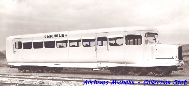

B-G, à ton avis, c'est le pot d'échappement qui est en travers à l'avant ? Original pour un moteur longitudinal...
Messages: 14875
Messagepar Beyer-Garrat » 09 11 2016 à 20:26
Oui c'est bien le pot d’échappement il est plus ou moins haut ou dans l'autre sens selon les versions #B6

Concernant les sièges ils semblent avoir toujours été en osier même sur les photos d'époque visible dans le tome 1 d'Autorail de France. :maitre:
