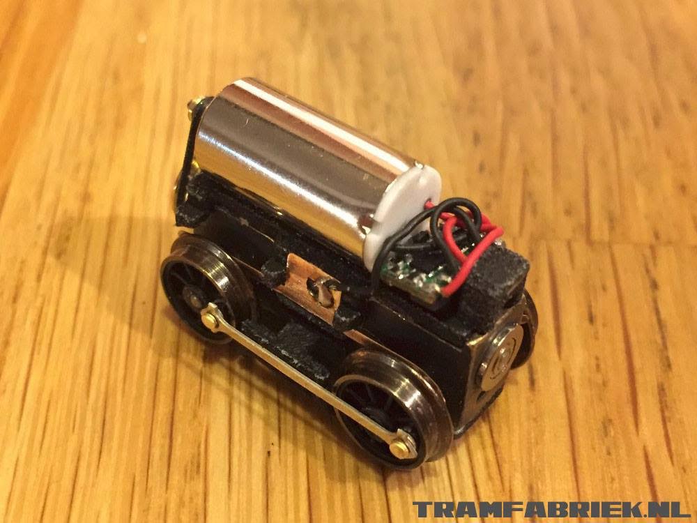

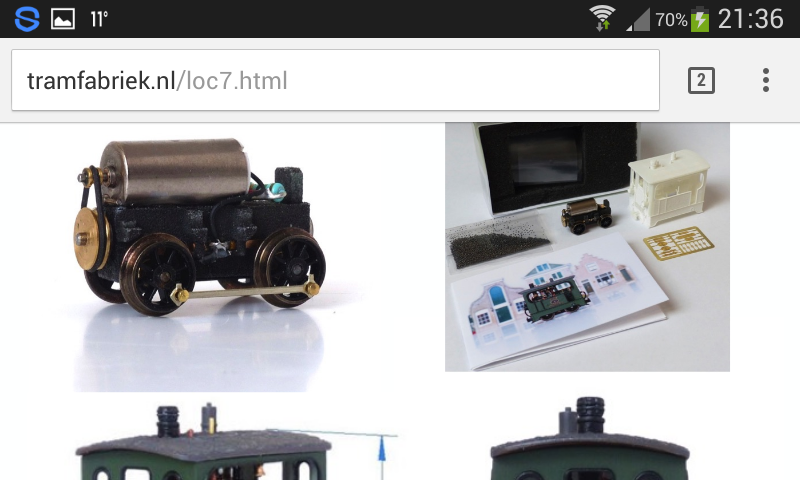

Messagepar ptitrain » 13 10 2016 à 21:42
Storm a écrit:Sympa cette motorisation.... Ça me rappelle un truc mais quoi :F9 :E1 Bon, y'a pas 36 solutions non plus quand on réfléchit un peu pour motoriser ce genre de puce #B5
Photo gros plan de la motorisation, saisie écran du site de Sven

Messagepar Storm » 13 10 2016 à 22:11
Je connais C7
Par contre, c'est visiblement un moteur 6V, il y a eu des soucis avec ce type de montage électrique et un décodeur #B9 Je ne suis pas assez calé pour refaire la démo mais il faudrait de mémoire intercaler un pont de diode ou un truc dans le genre pour éviter de cramer le moteur... Faudrait retrouver le fil de l'ami Dany où il a eu des mésaventures de ce genre avec un tracteur :B3 #B5 :maitre:
Messages: 23939

Re: Tramway vapeur
Messagepar Beyer-Garrat » 13 10 2016 à 23:22
Exact ce genre de moteur supporte assez mal un décodeur en l'état, si tu es en analogique pas de soucis .

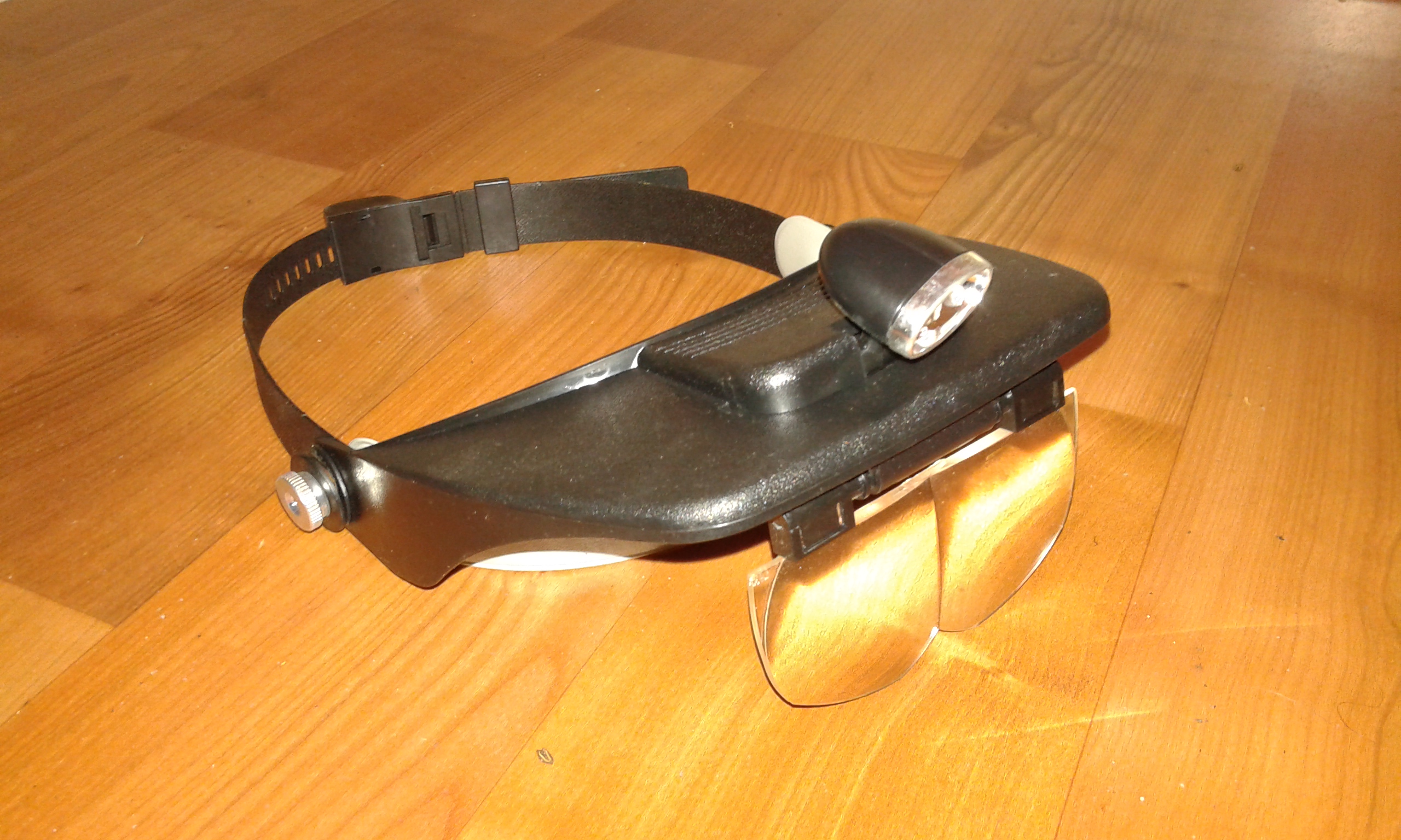

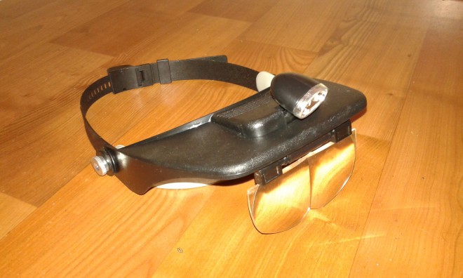

Messagepar Wiesen1969 » 14 10 2016 à 08:02
Désolé pour la qualité des photos ... apn basique .. :?
De mémoire, le moteur serait un 10V, d'où la présence d'une résistance en analogique. Avec décodeur, Sven m'a indiqué le CV5(je pense) = 225 soit limiter la vitesse maxi. Mais selon un bon copain qui s'y connait bien mieux que moi en décodeur, il y a un autre CV pour limiter le voltage maxi au moteur ... à suivre
il y a longtemps que j'ai besoin de ceci .... :mdr2: C7
http://www.cflou.com/lunettes-loupe/302 ... illes.html
