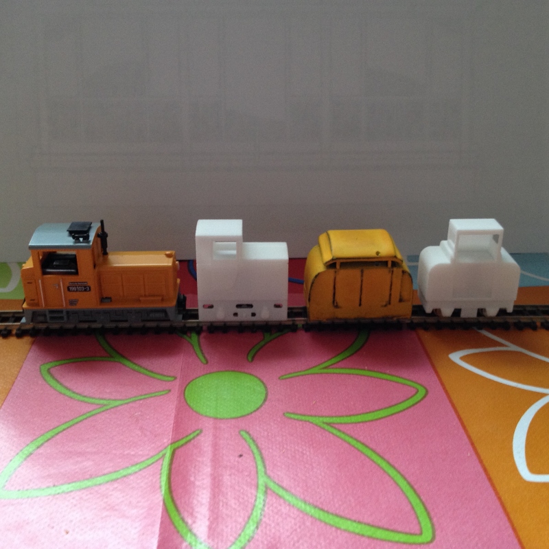

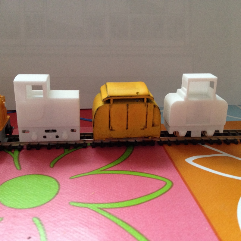

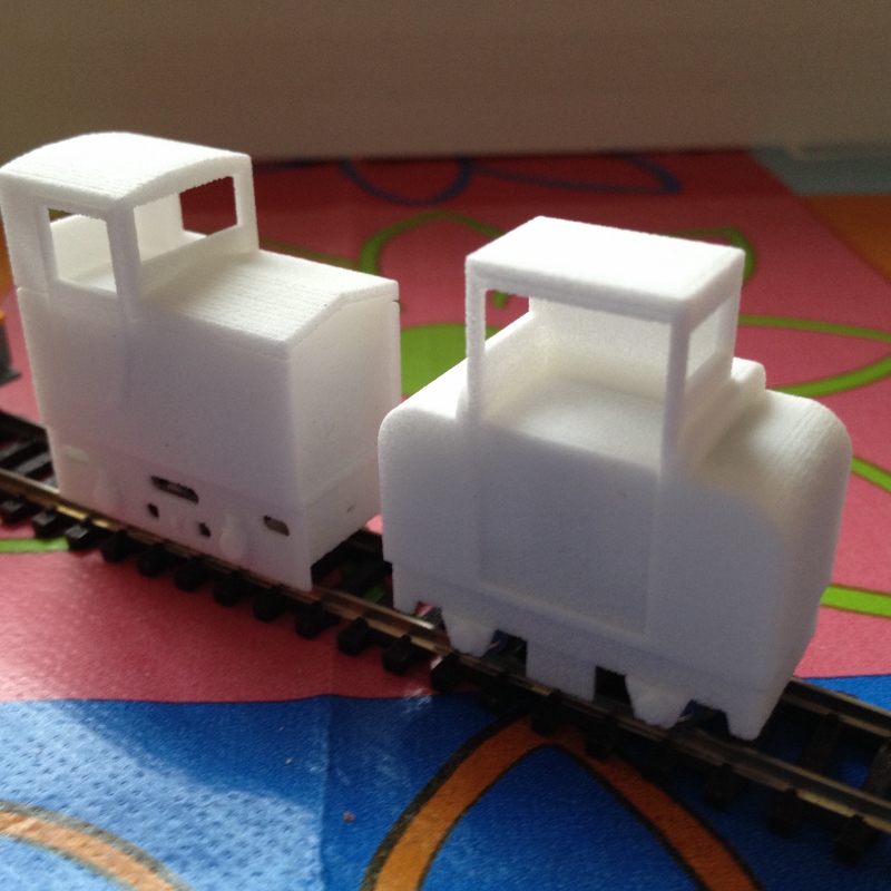

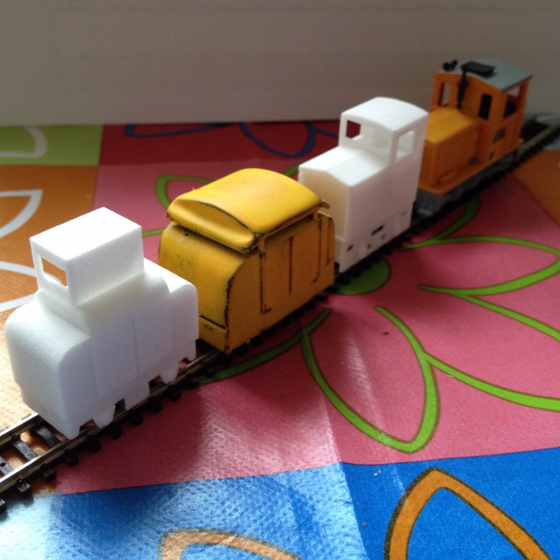

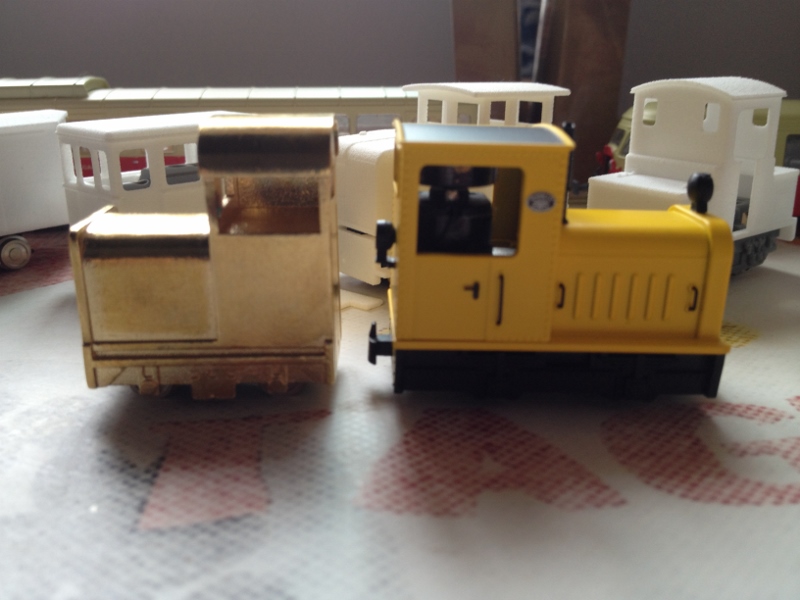

Les ptits nouveaux sont arrivés: un Jung un peu dans le genre de celui de Sixtif (c'est en cherchant plus d'info sur son MS131 que je suis tombé dessus !) et un Malcolm Moore.
Tous 2 sont basés sur le HM01 Tomytec comme le locotracteur des Grandes Gueules. Ils sont donc fait pour être à l’échelle Minitrains soit plutôt 1/76 - 1/72

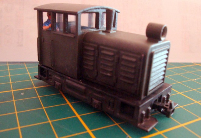

D'abord, la dernière version de celui des Grandes Gueules:
Les modèles réels qui ont servi d'inspiration:
http://servimg.com/view/16174071/17
http://home.pacific.net.au/~railnewsv/720104Tu-23A-LuneRiverTas-MalcolmMoore2-RSmith-ss.jpg
Et maintenant, les petits nouveaux: a noter que le Jung est prévu pour avoir la cabine fermée sur toute la hauteur par un rideau
To be continued :E1 ....

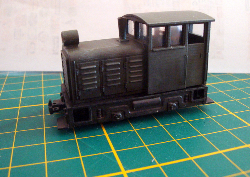

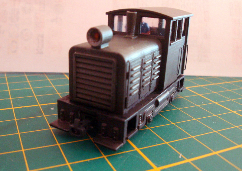

Tiens, pour alimenter ce fil, et vu que je viens de le terminer voici le dernier engin que j'ai réalisé pour mon petit réseau forestier. J'ai un stock de châssis en N, et en fouillant sur Shapeway j'ai trouvé cette caisse (pas trop chère...) pour monter sur ce châssis Bachmann. C'est un châssis de locotracteur Plymouth, mais pour du Bachmann, il tourne plutôt bien. La caisse s’adapte parfaitement, et seule petite entorse, le châssis de base est à 3 essieux et cette caisse est à deux essieux. Mais comme on voit très peu les roues, au final, ça ne choque pas du tout...j'ai rajouté des vitrages, des mains montoirs, un éclairage fonctionnel, il manque encore quelques bricoles pour le terminer.
Bernard.
