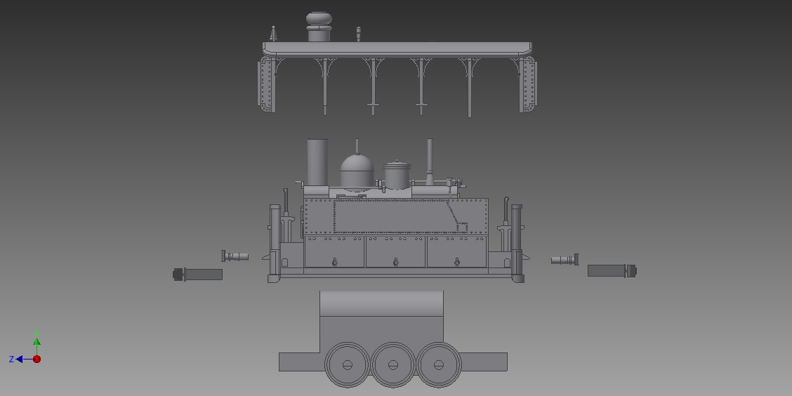

Perso, ce qui m'intéressait c'est de voir ce qui a été envoyé en impression et ce qui est arrivé :maitre: Après que Shapeway ait des machines de plus en plus performantes, c'est normal et c'est le cas de tous les imprimeurs... Le problème, c'est la façon de concevoir :rod_siflet Alors Éric, ta caisse, impression directe ou assemblage? Il arrive quoi chez toi avant peinture? Après, le résultat final semble très propre, beau travail de modélisation #B6

Storm a écrit:Perso, ce qui m'intéressait c'est de voir ce qui a été envoyé en impression et ce qui est arrivé :maitre: Après que Shapeway ait des machines de plus en plus performantes, c'est normal et c'est le cas de tous les imprimeurs... Le problème, c'est la façon de concevoir :rod_siflet Alors Éric, ta caisse, impression directe ou assemblage? Il arrive quoi chez toi avant peinture? Après, le résultat final semble très propre, beau travail de modélisation #B6
C'est 3 pièces plus un châssis en laiton fraisé. C'est pour moi le grand plus de la 3D. Pas d'assemblages compliqués, pas de mastic pour camoufler les joints.
1 : caisse a eau, chaudière, dôme, face jusqu'au niveau des fenêtres.
2 : Toit, fer forgé latéral, fenêtres, cheminée sur le toit.
3 : Buttoirs.
Je ne dis pas qu'il ne faut pas poncer (fibre de verre dans mon cas) et un bon primer, mais je suis assez content de mes dernières réalisation.
Par contre pas content de mon dernier lot d'impression. A mon avis la machine était soit mal réglée, soit défectueuse. Un litige est ouvert.

Impressionnant qu'ils arrivent à te sortir ça :C4 Perso, j'aurais découpé pour mettre à plat :maitre: tu as essaye de faire chiffrer tes pièces chez un autre imprimeur?

Messagepar Eric binamé » 12 04 2018 à 22:30
Non, j'ai un peu peur de faire des essais. A part Drim 3d qui est trop cher je ne sais pas où m'adresser pour faire mieux.
Les autres imprimeurs que j'ai déjà essayé (quand même 5 autres dont je terrai les noms par charité) de m'ont pas convaincu. Soit qualité pourrie, soit trop cher, soit trouvent toujours des défauts au fichier alors que les autres imprimeurs n'ont pas de soucis pour l'ouvrir.
