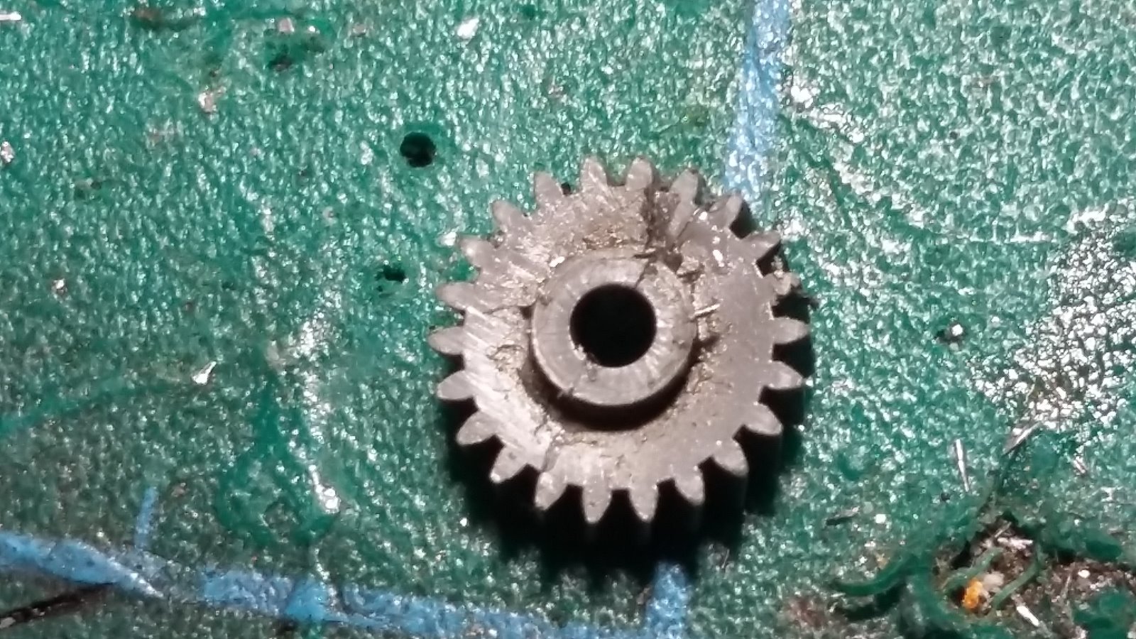

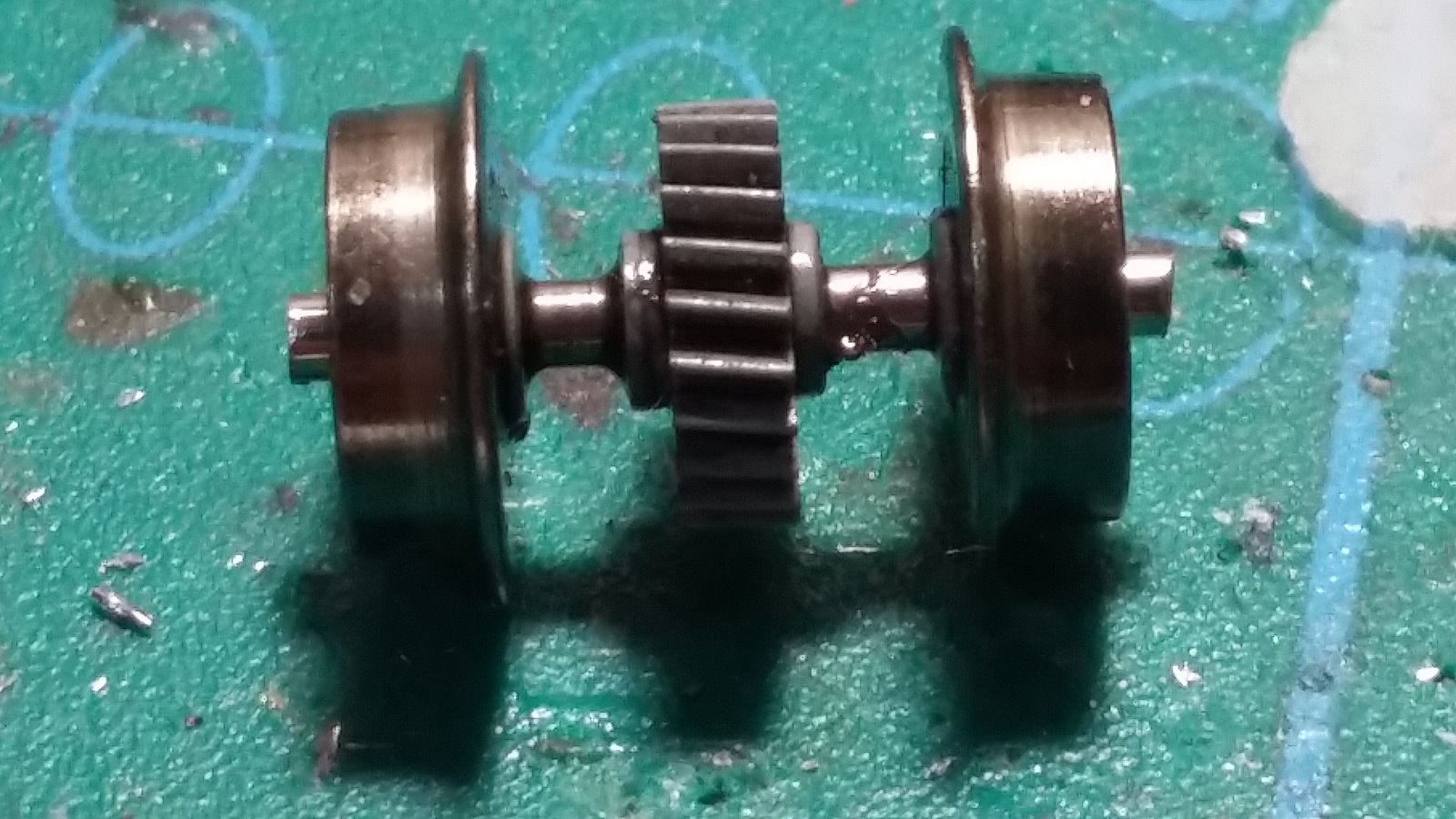

Gros problème avec mon Deceauville X232 motorisé avec un châssis tram Halling: 3 pignons sur les 4 des essieux ont claqués.
Savez-vous où je pourrais m'en procurer? :F9

As-tu les dimensions/caractéristiques de ces pignons ?
N'existe-t'il pas un produit équivalent chez les fournisseurs habituels ?...

Pélican a eu ce souci avec sa Shay. Il a reçu des nouveaux pignons métalliques. Mais est-ce des pièces de chez Kato ou autre ?
Je ne me souviens plus de la boutique vue à Railexpo qui proposait une large gamme d'engrenage et d'impression 3D. Je dois pouvoir la retrouver dans mes brols à la maison.

Je vais prendre les mesures de l'axe, le diamètre et le nombre de dents!
Ce qui m'étonne, c'est qu'ils se sont fendus dans le même temps (15 jours)

Plastique qui vieillit mal hélas ,avec le rachat par Ferro train ca risque d'être compliqué ,
Va sur le site de l'Occtant il y a de tête une réglette pour trouver le module des pignons avec le diamètre interne et externe le nombre de dents (ici 22 dents) denture inclinée.
Tu devais trouver ton bonheur Bernard avec ces éléments . #B6

Pour le moment, j'ai fait choux blanc sur la toile avec les caractéristiques suivantes:
Diamètre ext: 7 mm
Diamètre int 1,5 mm
22 dents inclinées
Pas 1 mm
Micro modele
