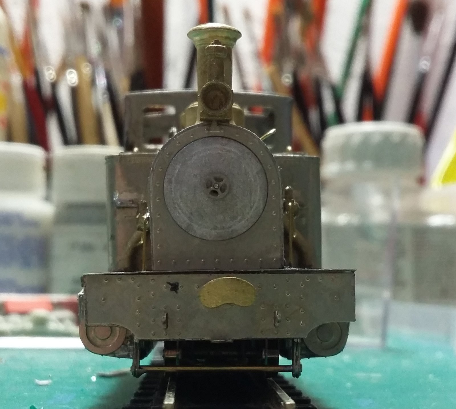

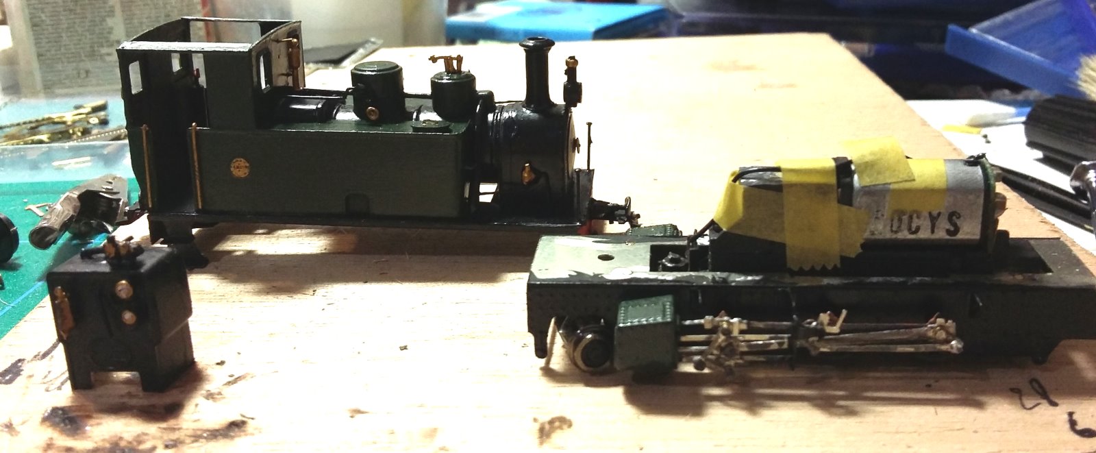

Ce n'est pas la première machine que j'équipe comme cela. Et pour le moment, cela tient! et c'est interchangeable...
Dernière ligne droite avant la peinture

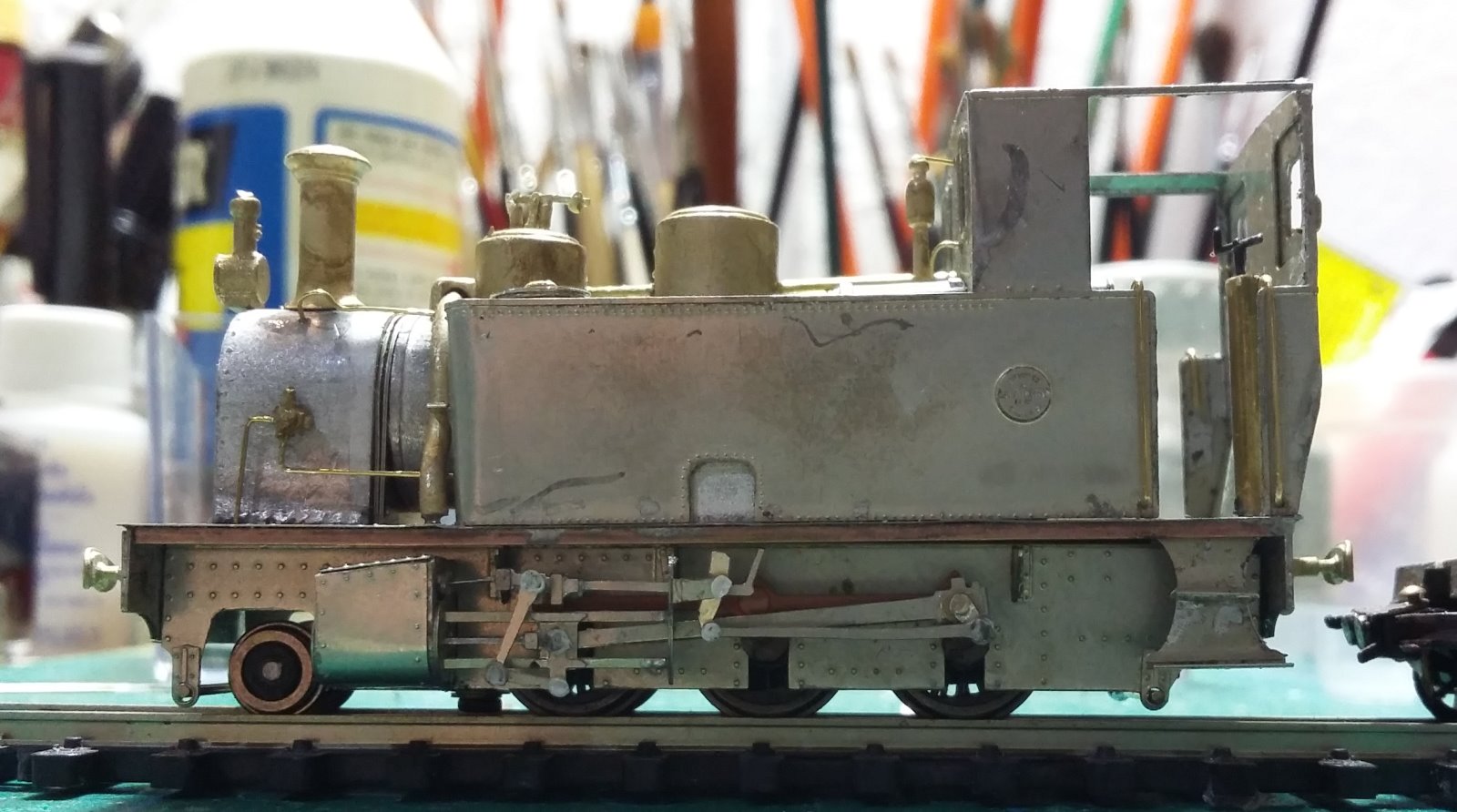

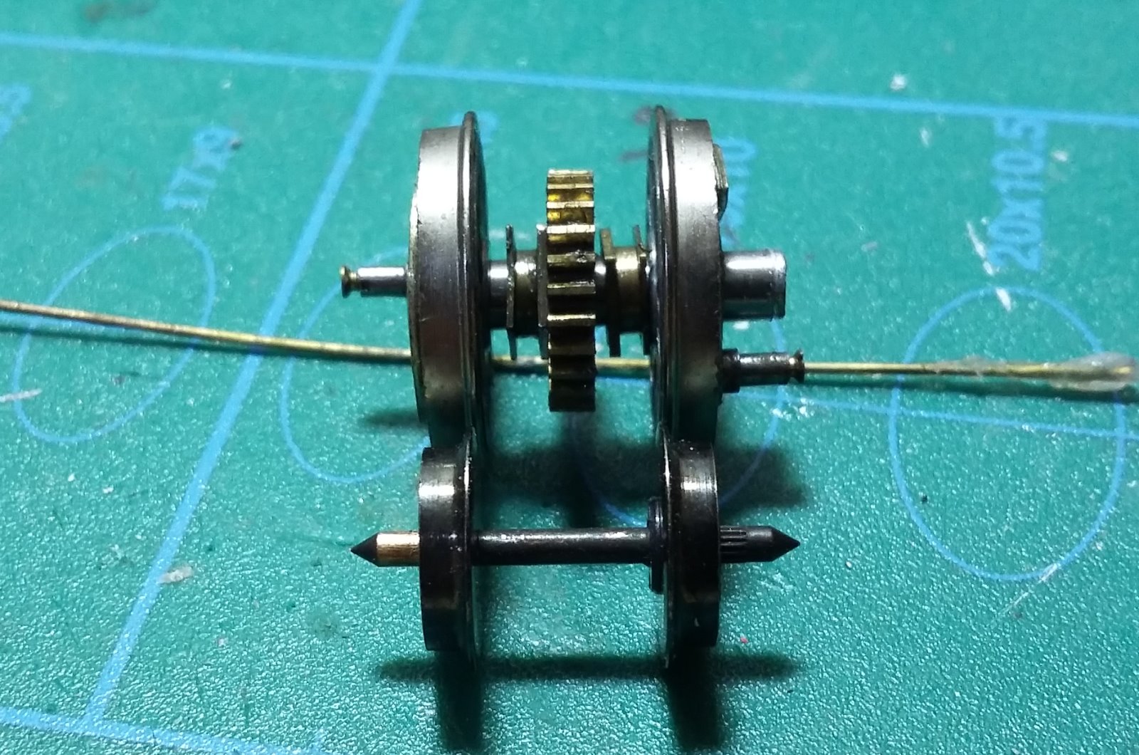

Messagepar bernardhenri » 17 03 2019 à 00:14

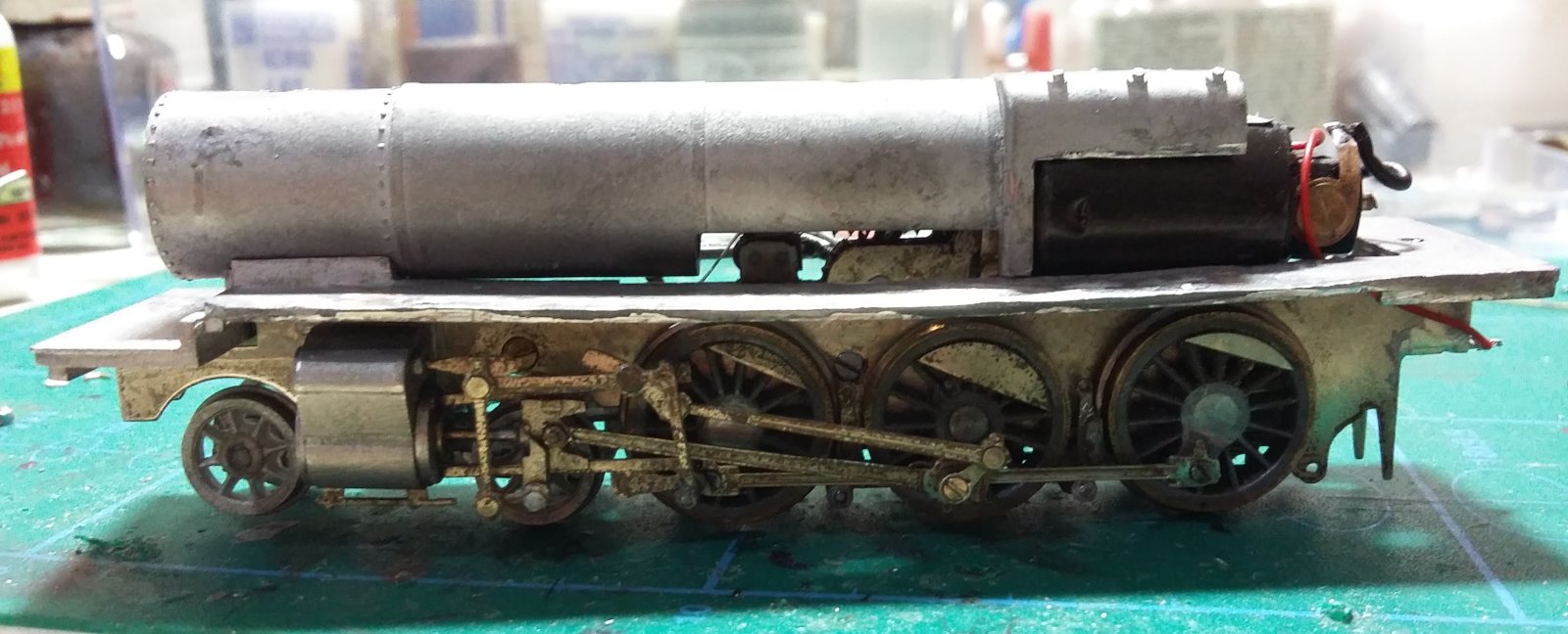

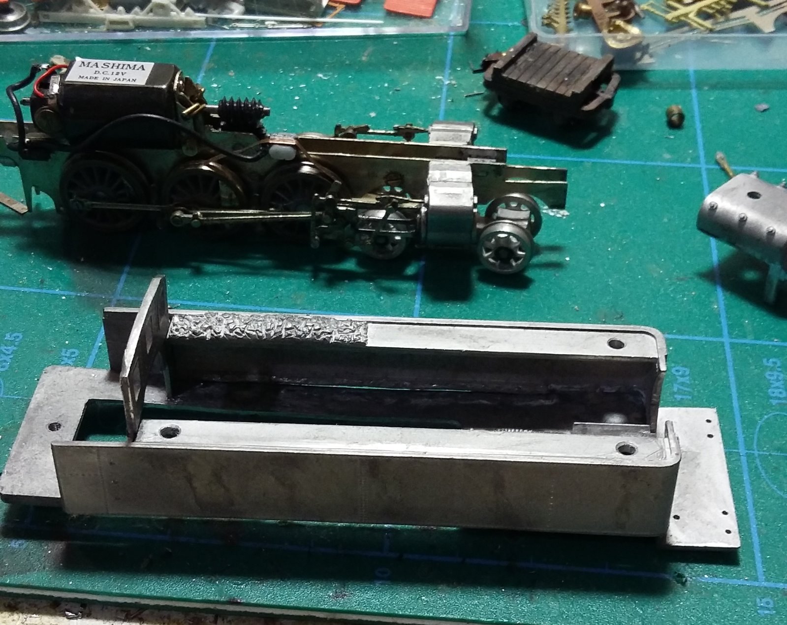

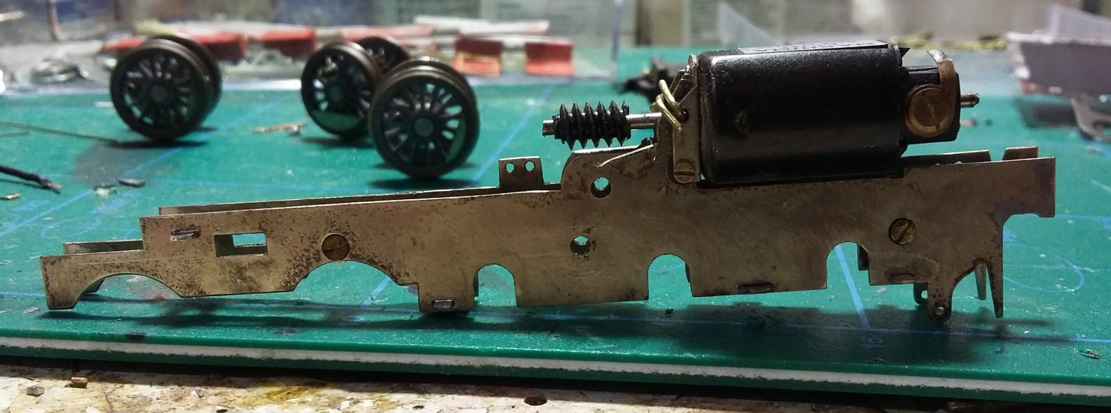

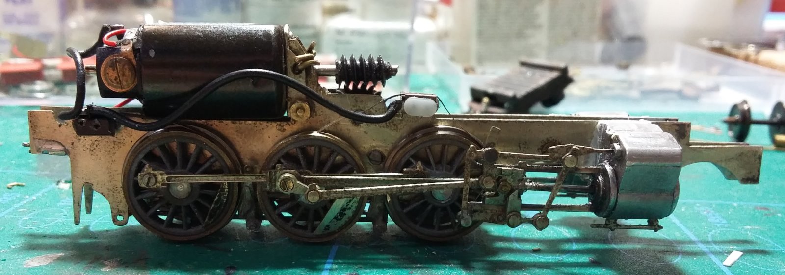

En attendant que la Meuse sorte de l'atelier peinture, je me suis attaqué à une 230RB achetée d'occasion, à moitié montée... J'ai réussi à démonter la caisse sans trop de dégâts ainsi que le châssis et la motorisation. Les embiellages, par contre, sont bien montés.

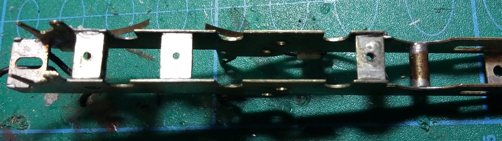

Re: Le matériel roulant de Port de Carhaix

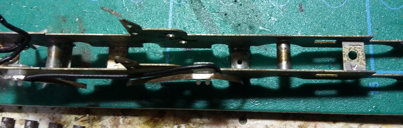

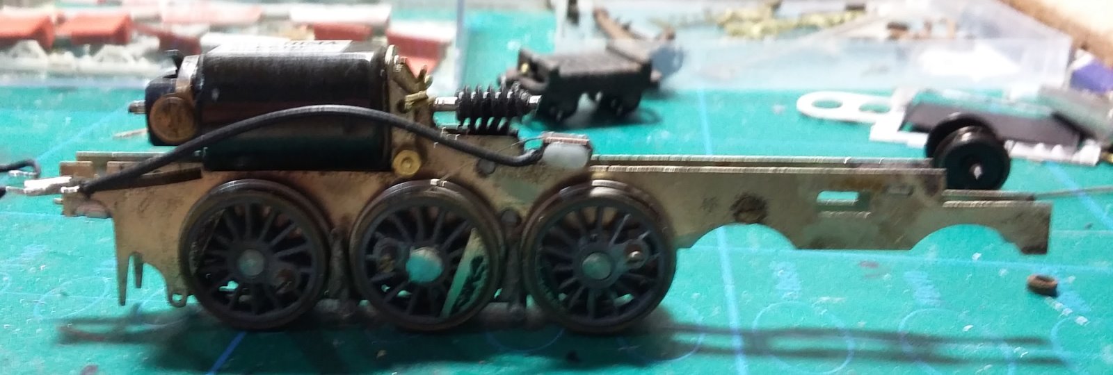

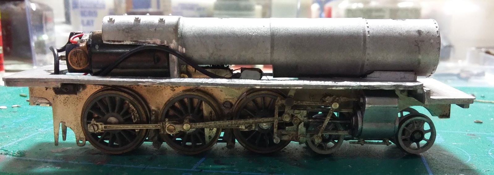

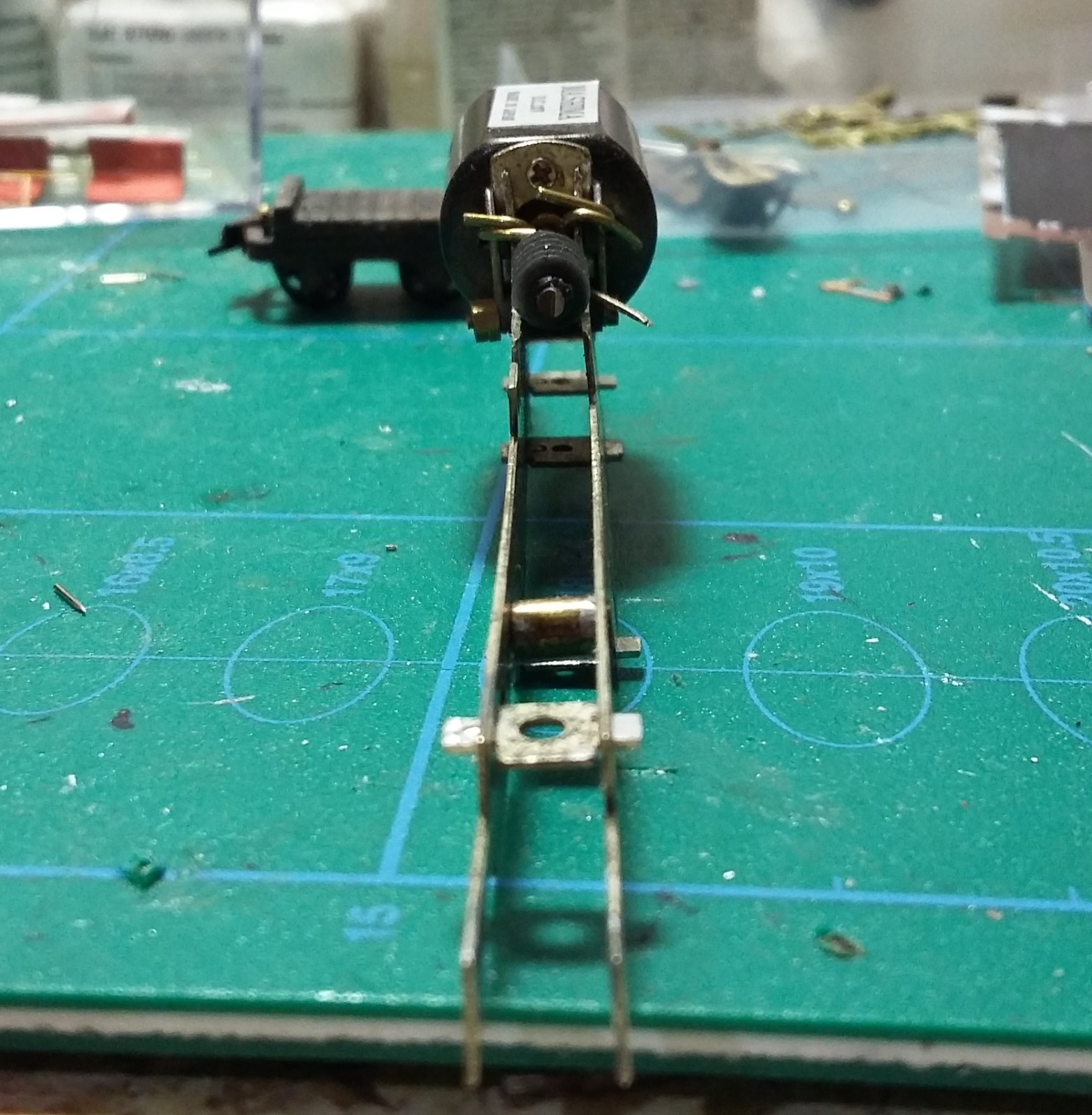

Messagepar bernardhenri » 17 03 2019 à 00:18

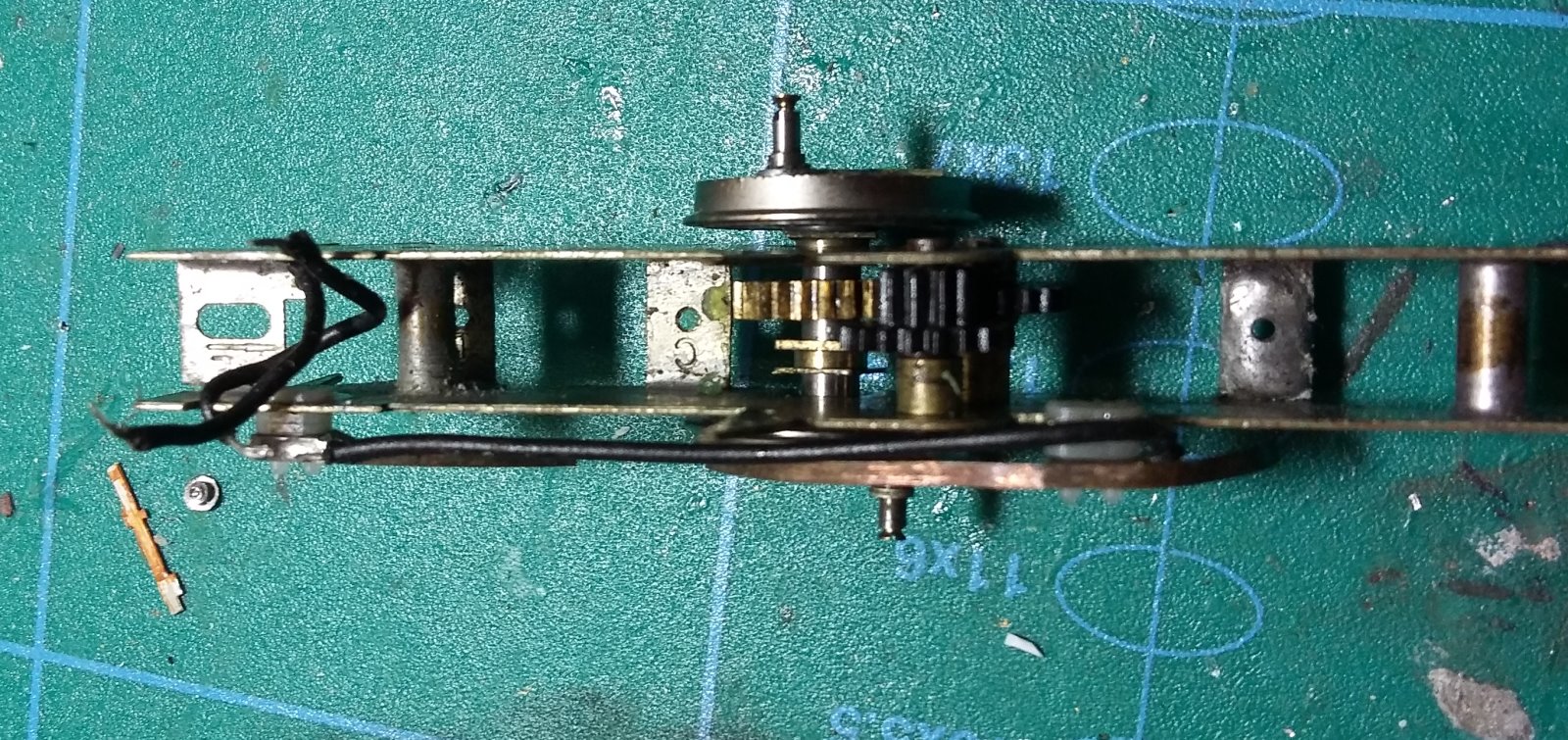

Passage du châssis en 9mm, positionnement du moteur à plat et dégagement des parois pour donner de l'aisance à la vis sans fin

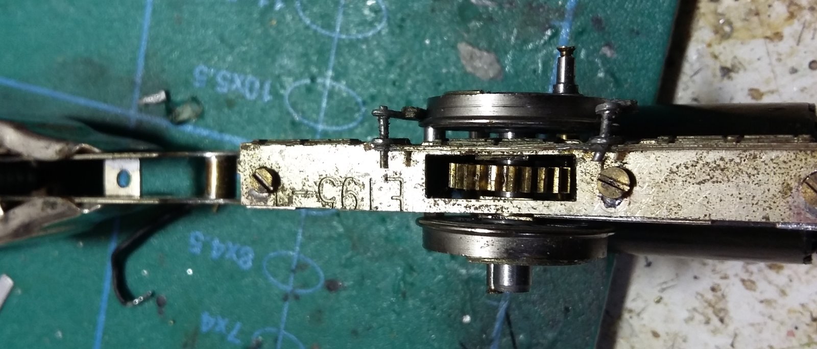

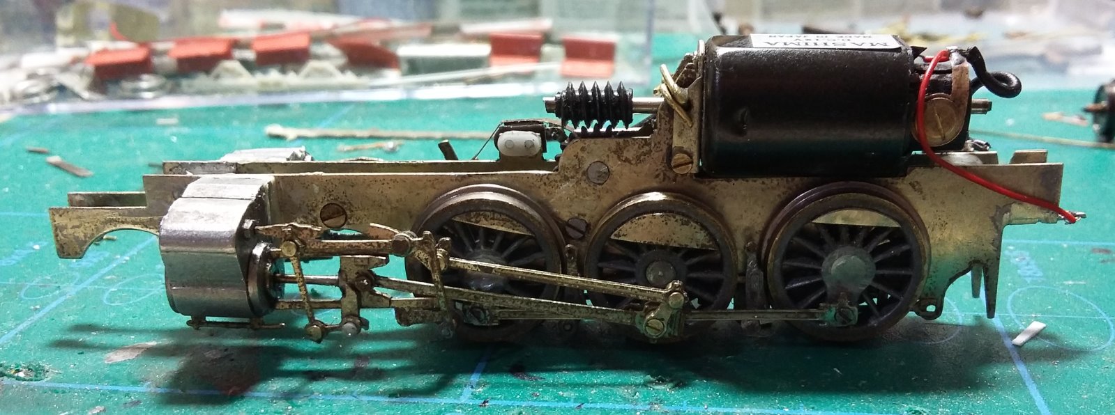

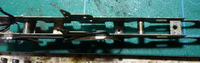

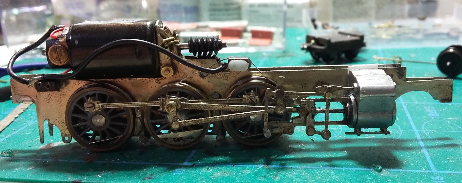

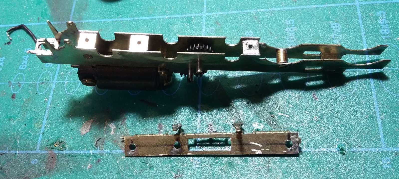

Messagepar bernardhenri » 17 03 2019 à 00:24

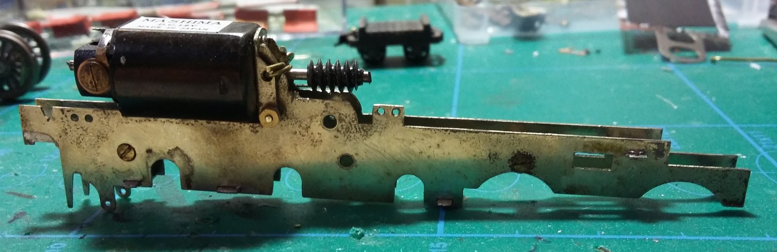

Soudage des entretoise, section des axes de roues, repérage des roues isolées, ajustage du carter

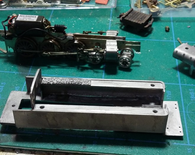

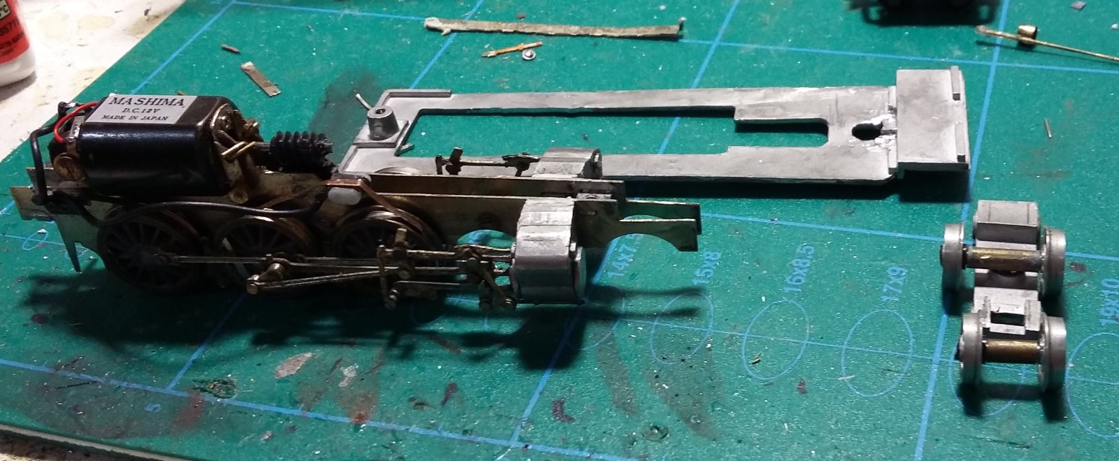

Messagepar bernardhenri » 17 03 2019 à 00:27

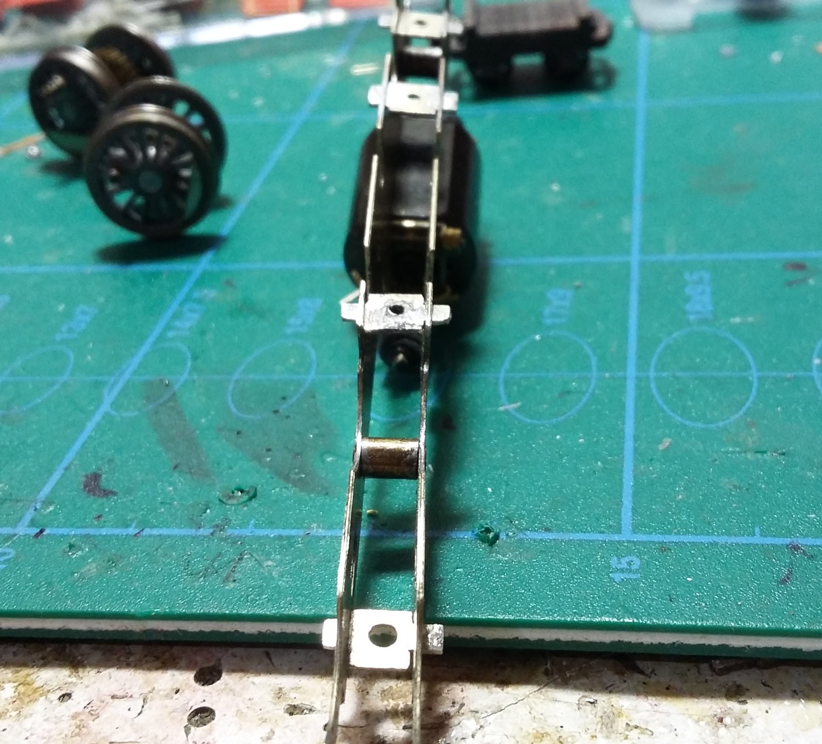

Abrasion des boudins de l'essieu médian pour l'inscription dans les courbes et cela donne ça!

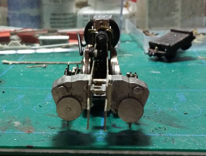

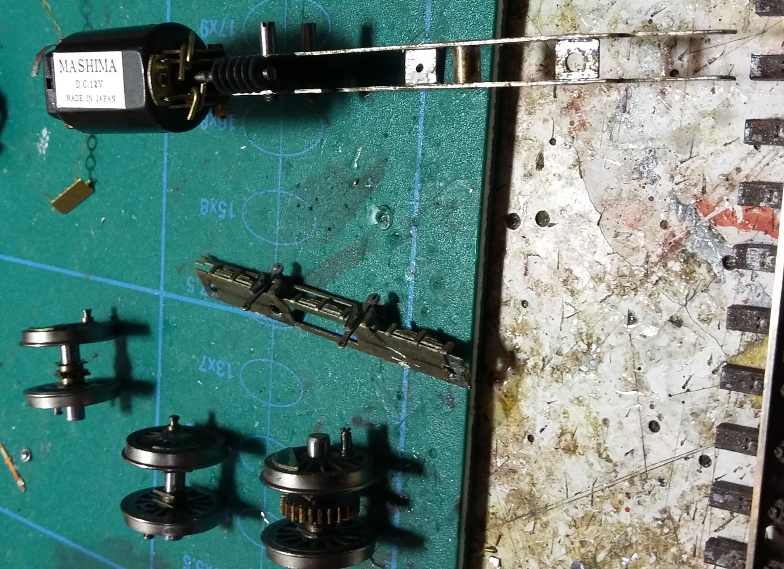

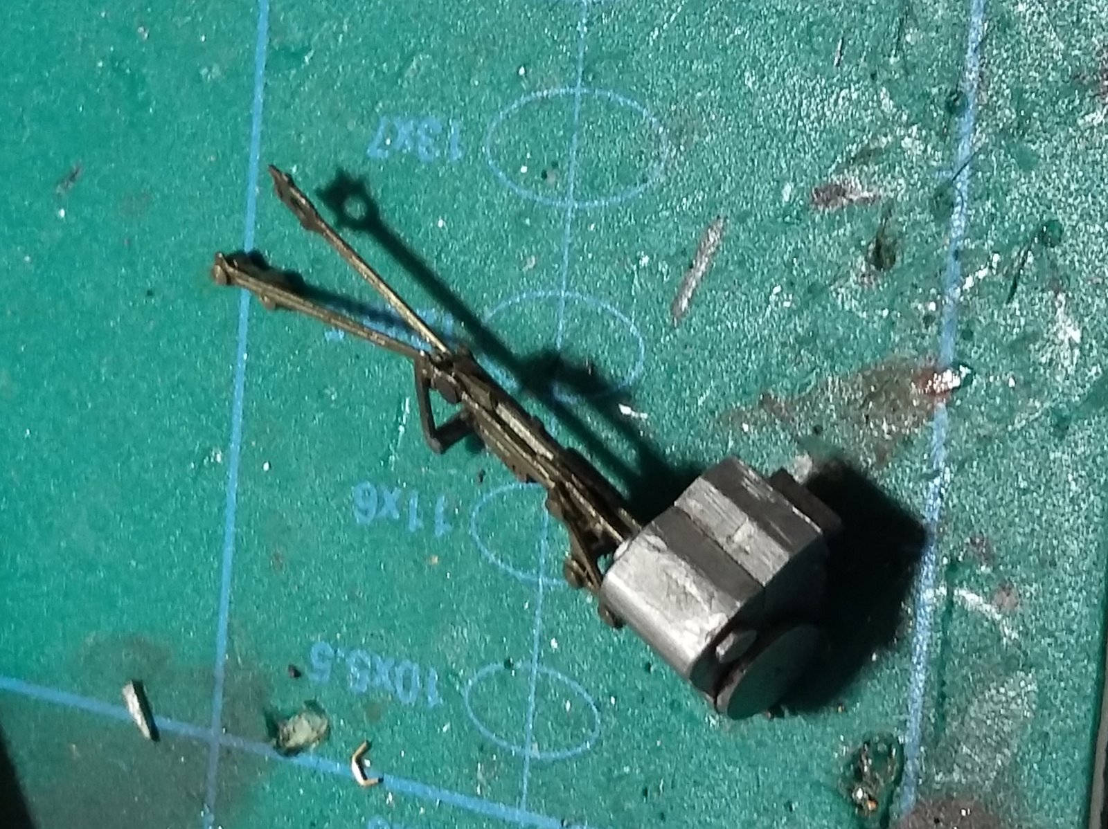

Messagepar bernardhenri » 17 03 2019 à 00:33

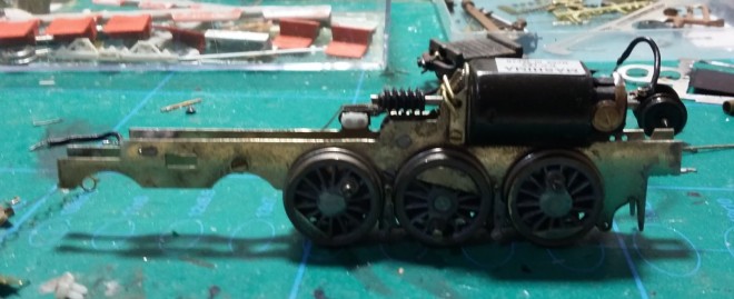

Diminution de la largeur des cylindres et montage, ajustage des embiellages
et rodage...
Messagepar YVES » 17 03 2019 à 09:25
Donc, j'ai bien suivi, tu as rippé les essieux pour les passer de 12mm à 9 mm d'écartement, puis tu as rétréci le châssis en jouant sur la largeur des entretoises.
Messagepar bernardhenri » 17 03 2019 à 10:40
Cela n'est pas le plus difficile.
La difficulté réside, en fait, dans la motorisation et la cascade de pignons. Pour cette machine, j'ai pu diminuer les épaulements des pignons et le moteur a pu se loger à plat au dessus du châssis.
Pour ma 1ère 230, le moteur était énorme et les pignons étaient conséquents: c'est pour cela que j'avais opté pour un châssis N de loco allemande démotorisé. L'expérience aidant, je suis plus hardi dans mes transformations! ;)

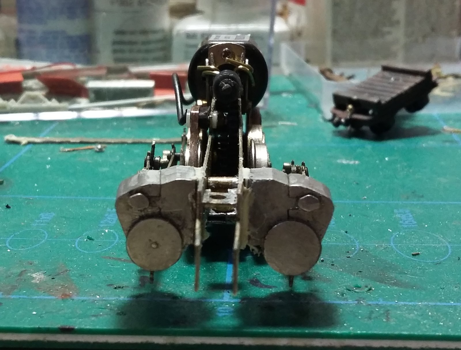

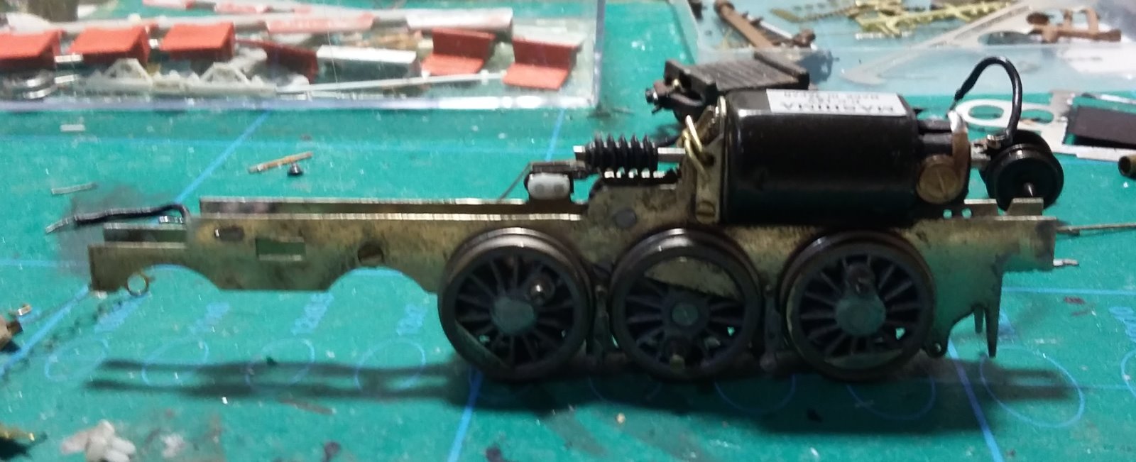

Messagepar bernardhenri » 18 03 2019 à 00:00

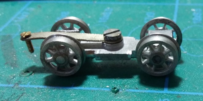

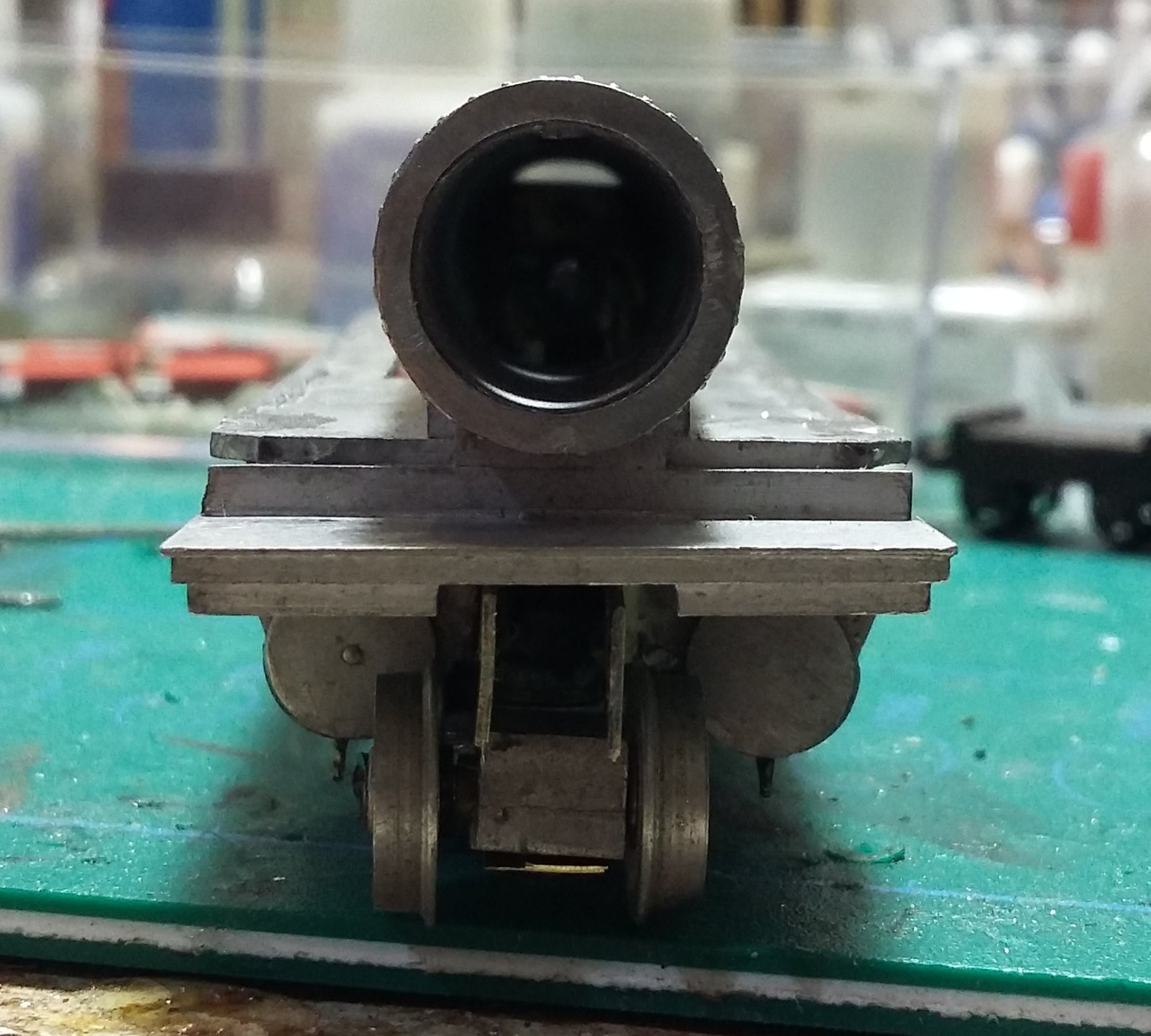

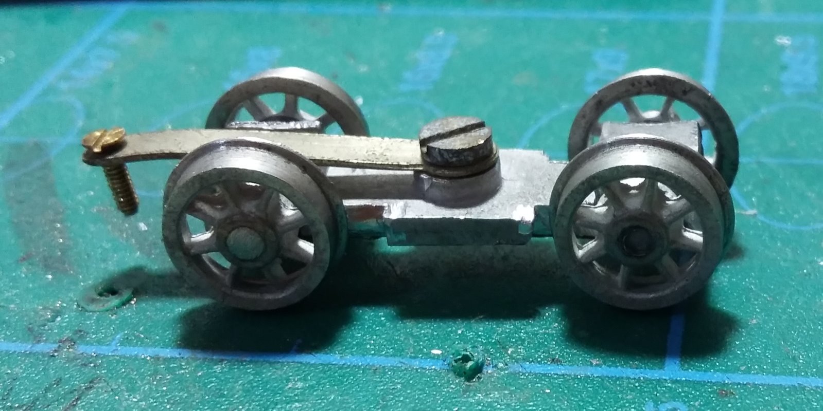

Au tour du bissel
J'ai du le démonter pour respecter les isolations des roues :C1

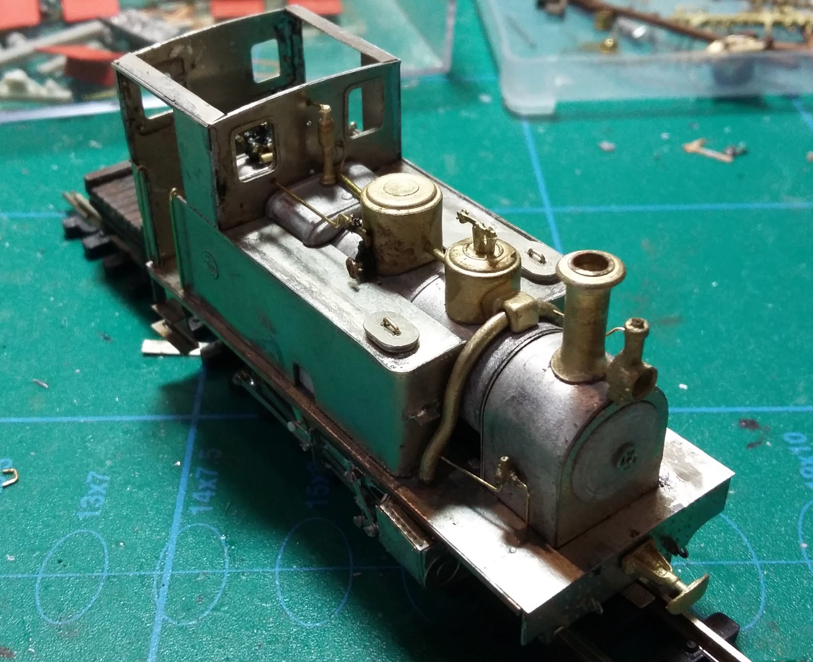

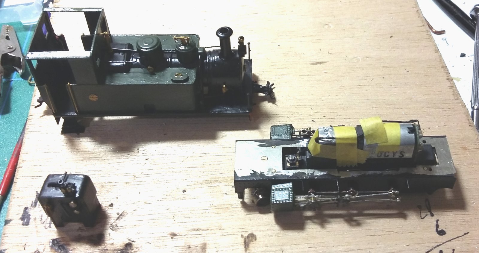

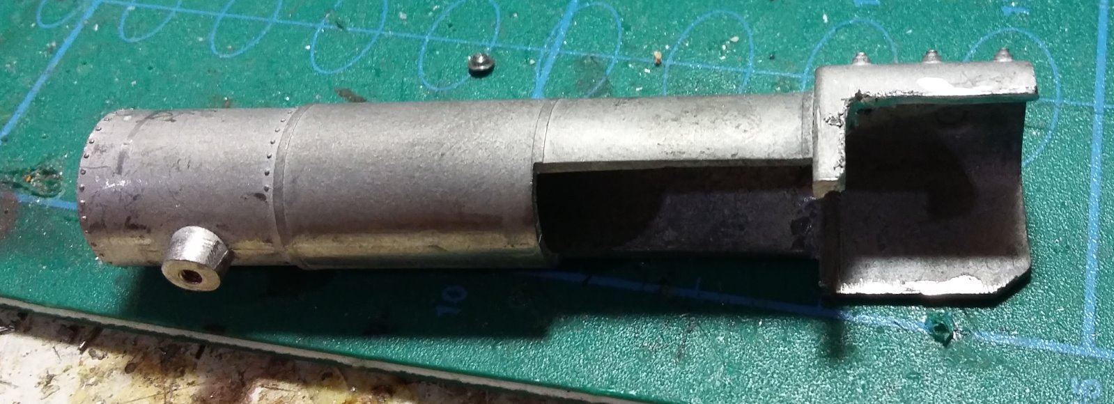

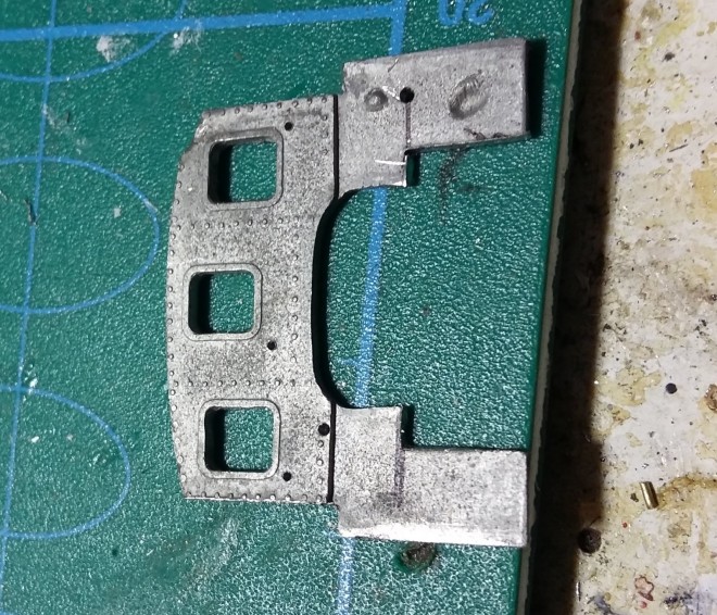

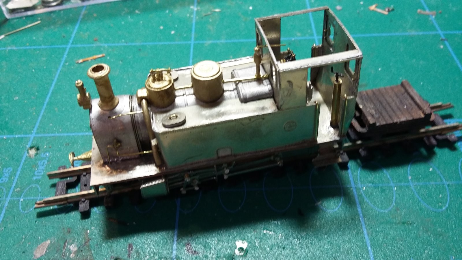

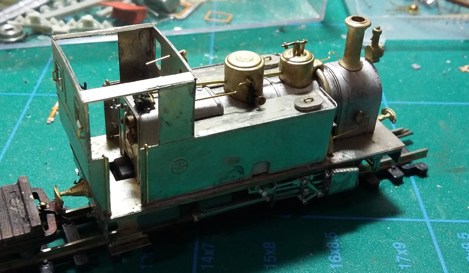

Messagepar bernardhenri » 18 03 2019 à 00:05
Découpe de la chaudière pour le passage du moteur
Idem pour la paroi avant de la cabine
Reprise des caisses à eau qui ont été un peu malmenées lors du démontage

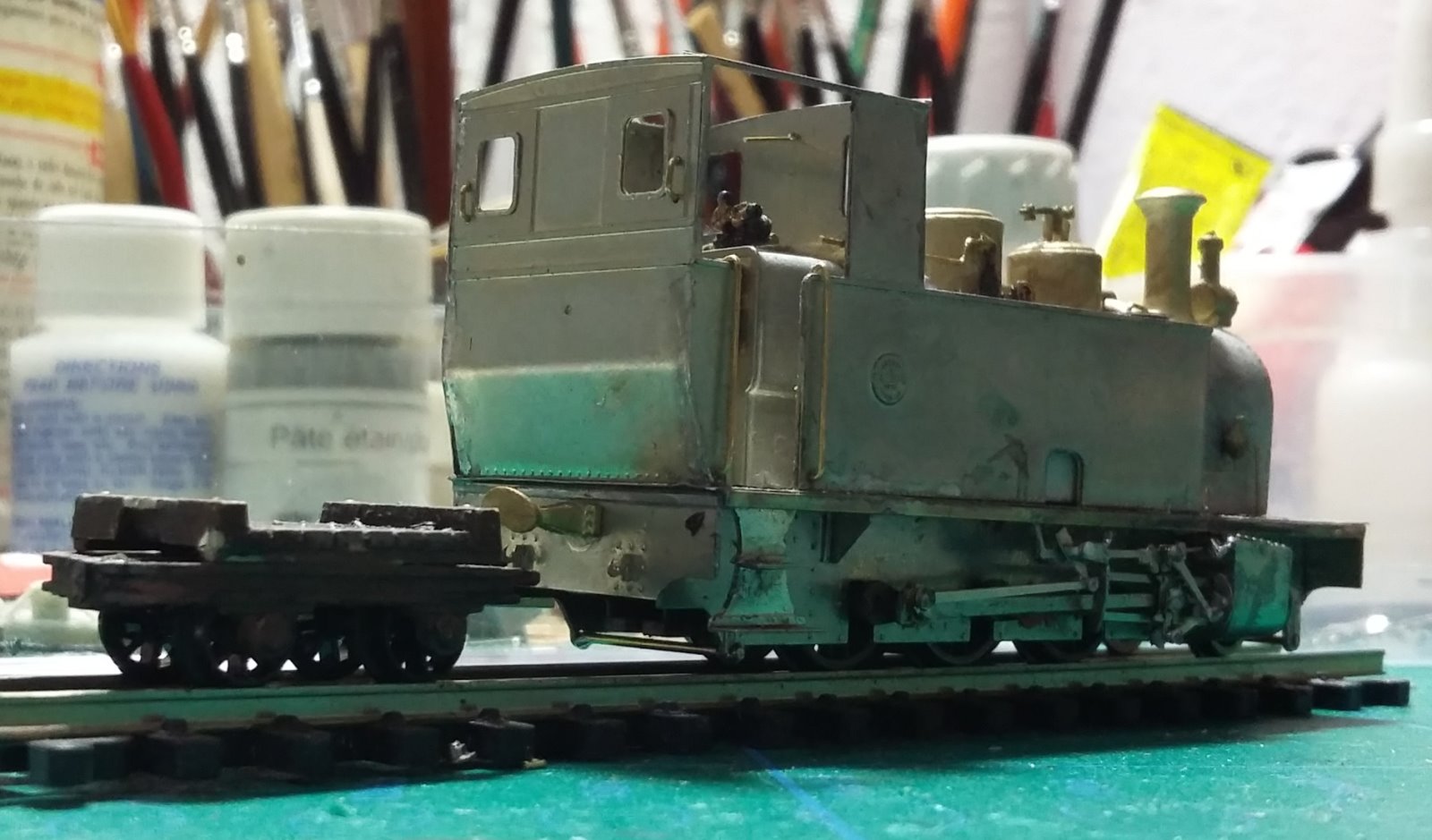

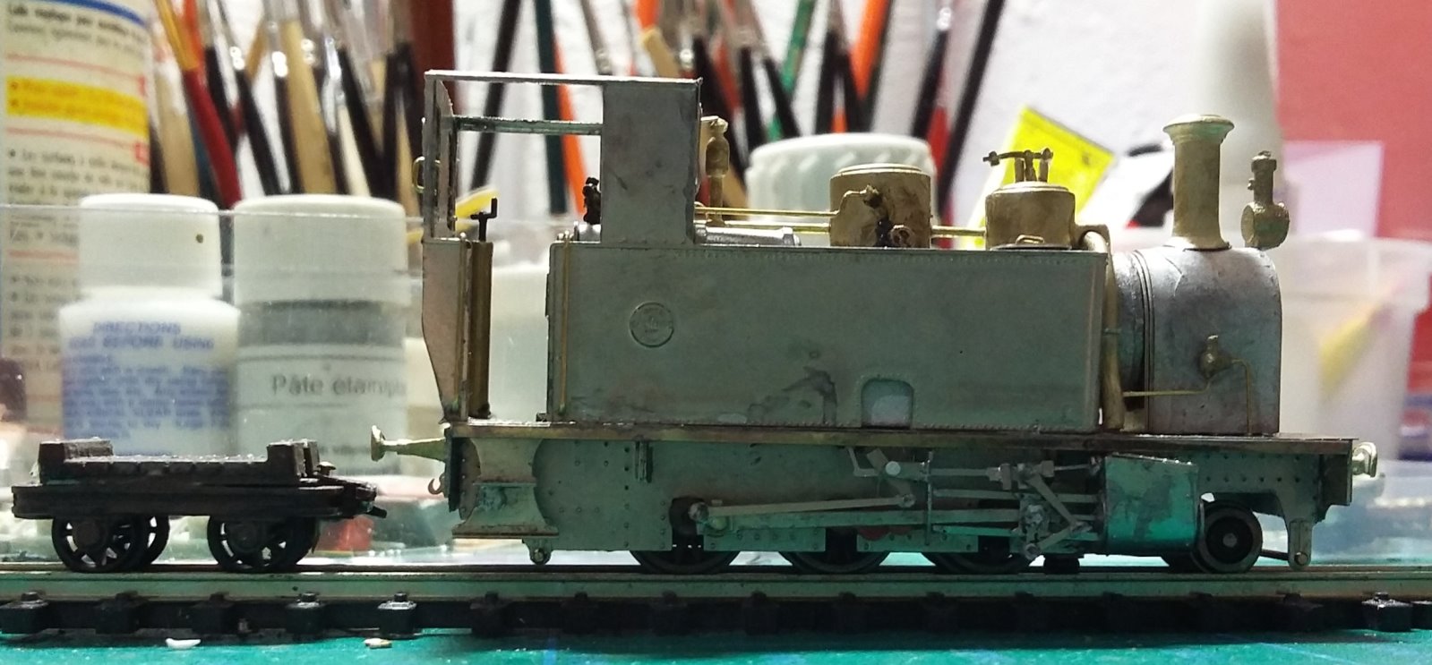

Messagepar bernardhenri » 18 03 2019 à 00:07
Pendant ce temps, la Meuse prend des couleurs et sèche!
