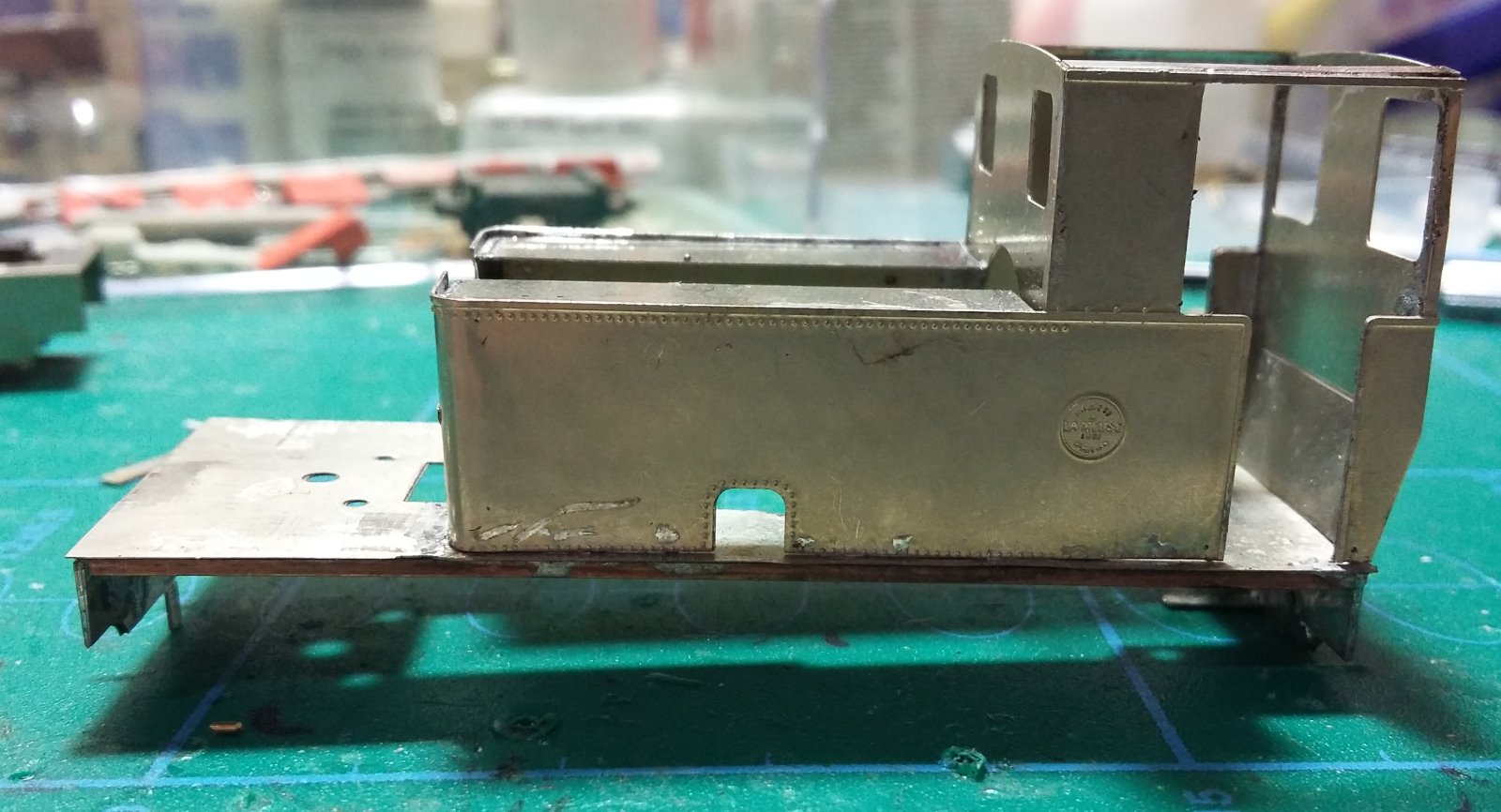

La Meuse commence à s'ébrouer!
Port de Carhaix
Bernard WALTER
bernardhenri

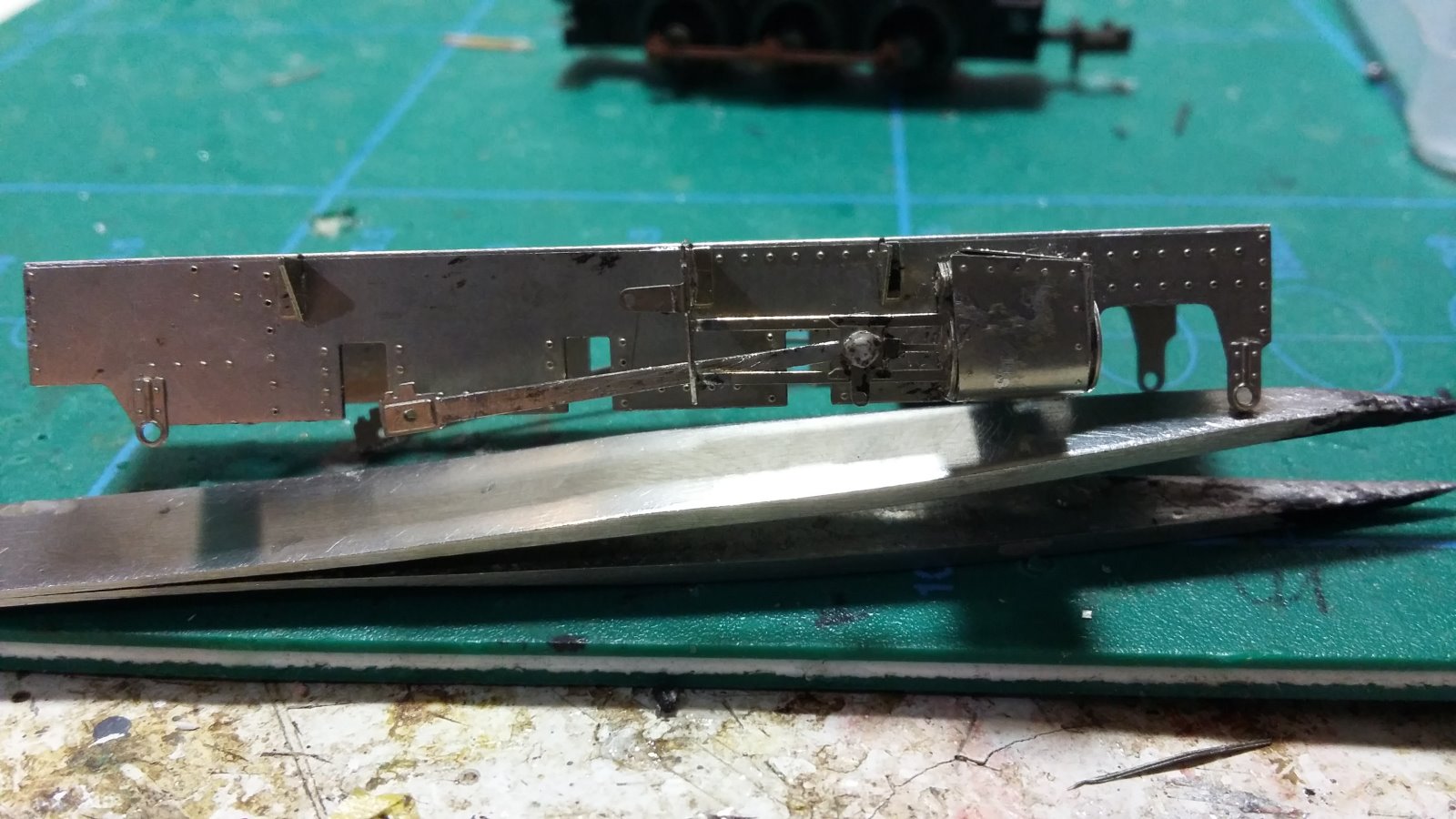

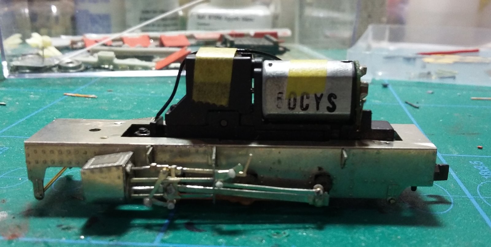

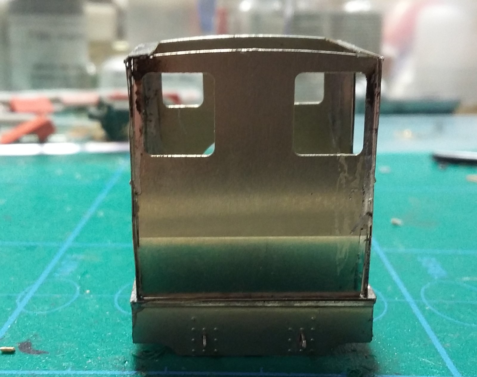

Messagepar bernardhenri » 08 03 2019 à 00:47

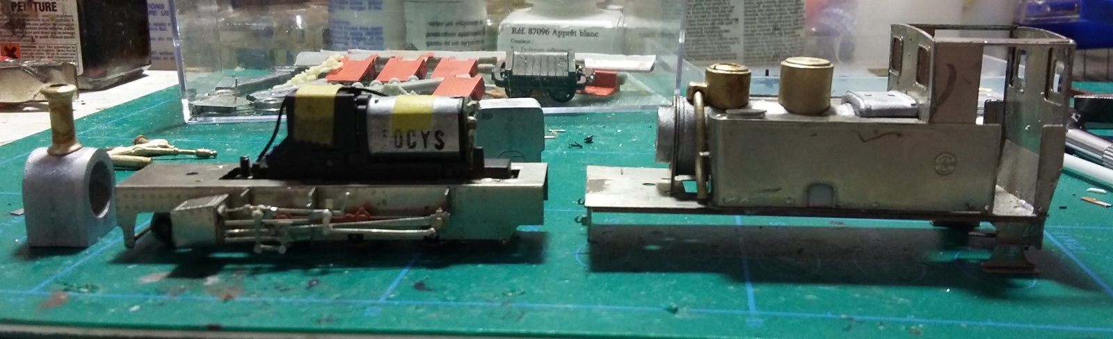

Et je continue...
et elle court...
Port de Carhaix
Bernard WALTER
bernardhenri
The Great Small

Re: Le matériel roulant de Port de Carhaix
Messagepar Pierre-Yves » 08 03 2019 à 09:10
Hébé...
Quand je m'imagine la taille de l'engin et mes gros doigts dessus pour bricoler, je me dis que bien que ça me fasse très envie, ce genre de montage n'est pas encore pour moi... Chapeau l'artiste ! :maitre:

Messagepar bernardhenri » 08 03 2019 à 13:03
Pierre-Yves, il faut essayer, réfléchir et prendre son temps... Et surtout écouter les conseils avisés des copains! #B5 :F5

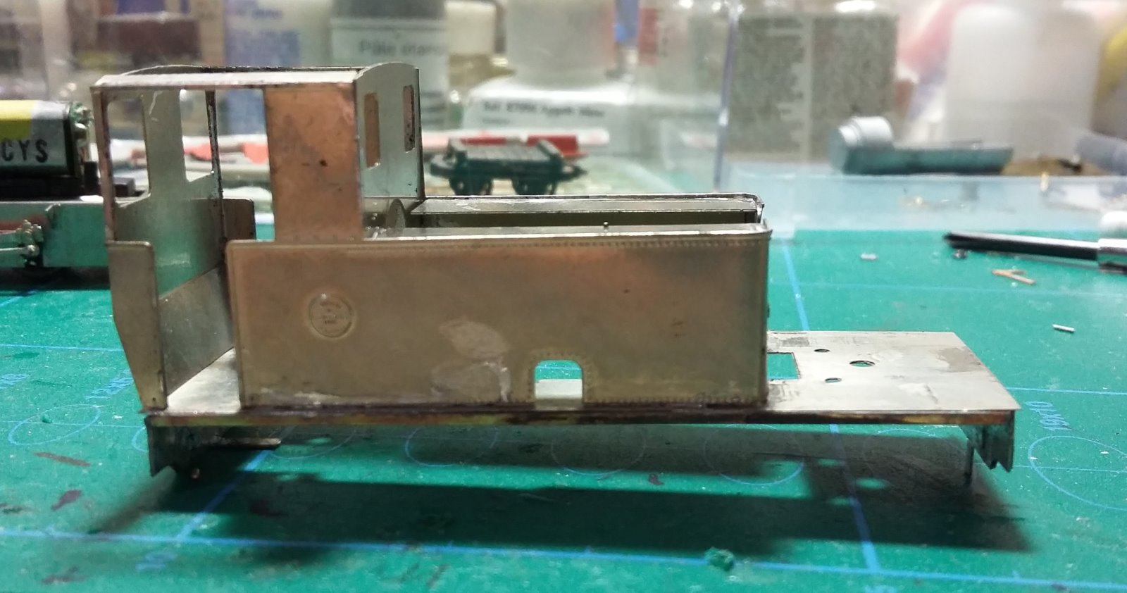

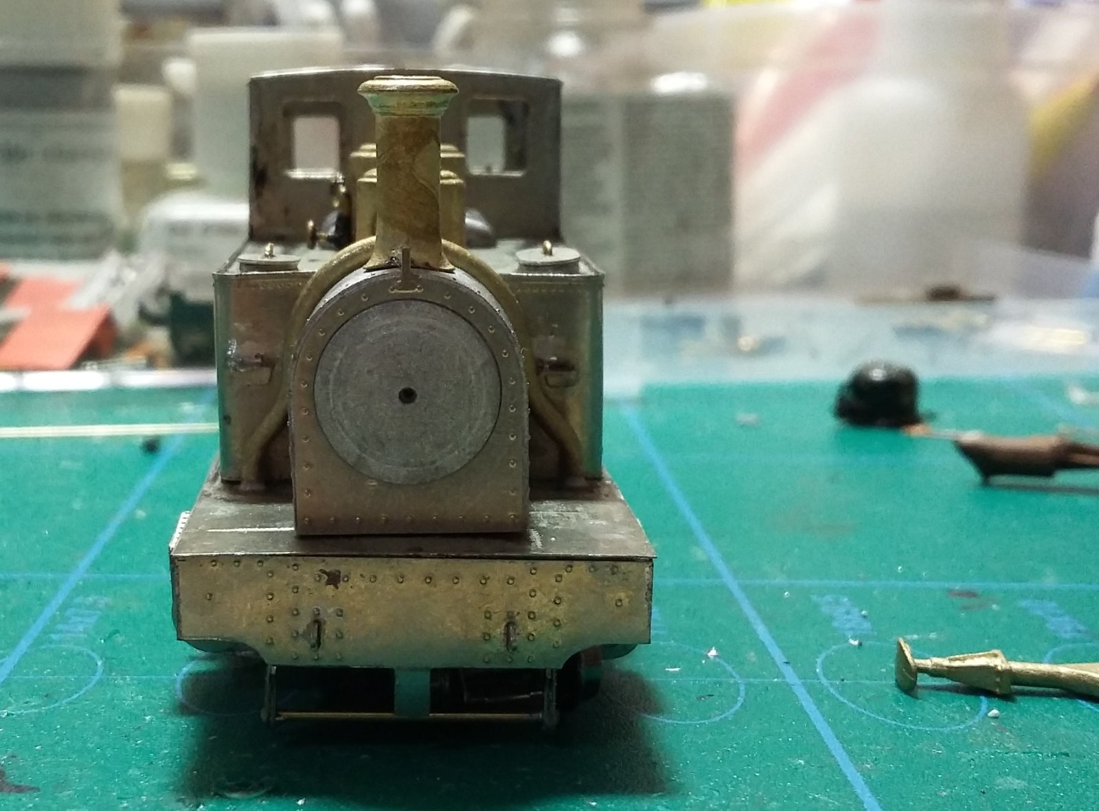

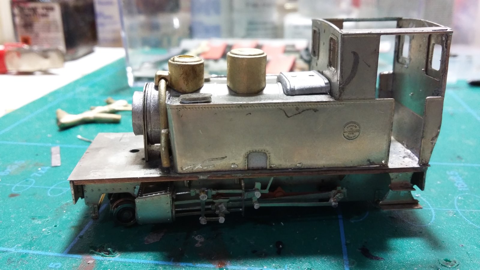

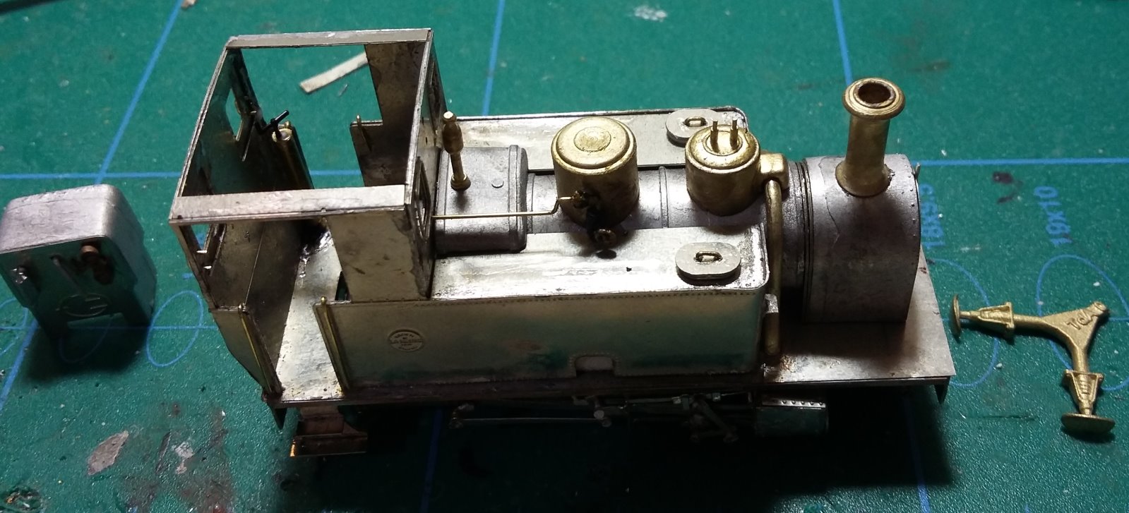

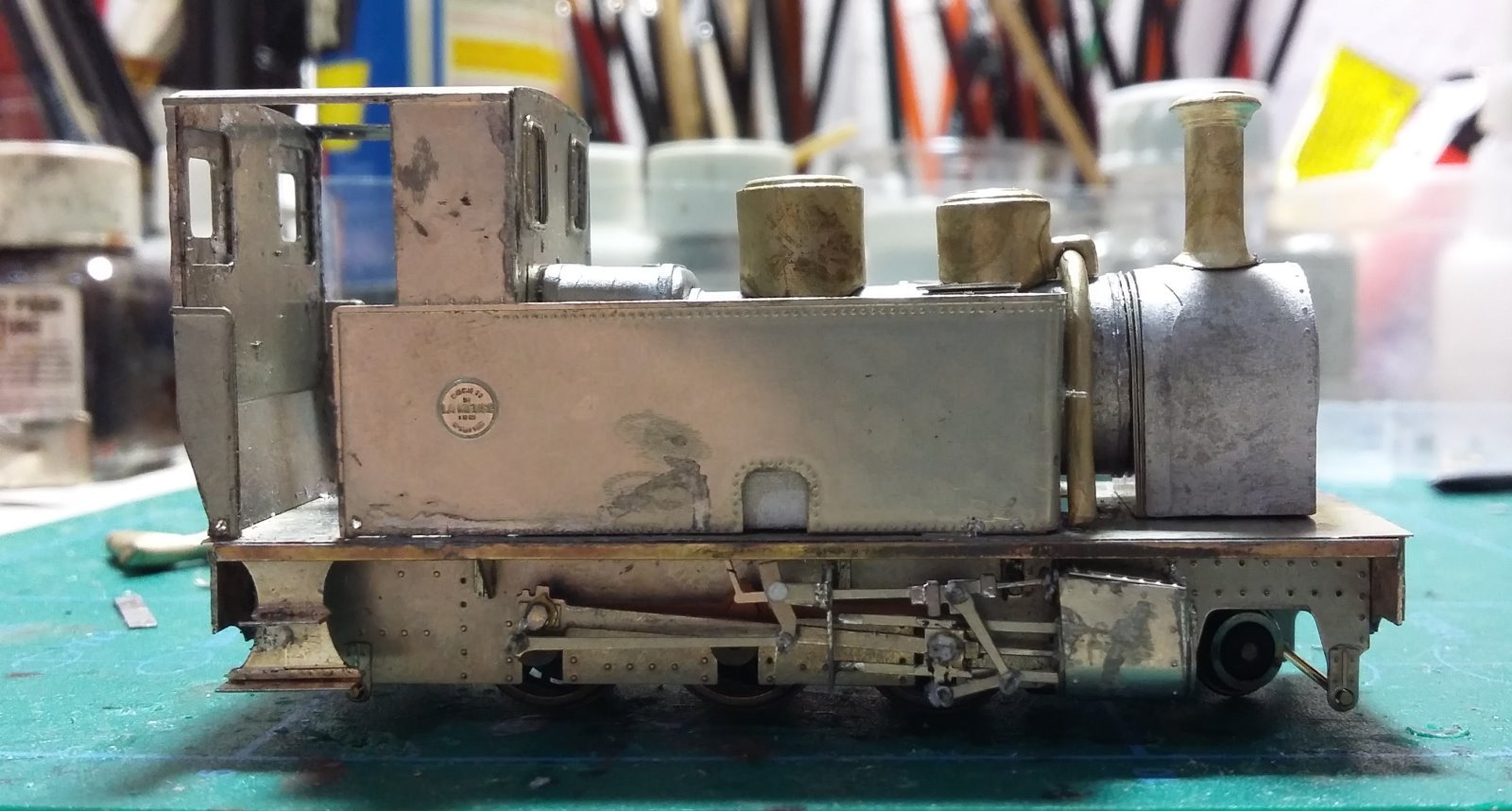

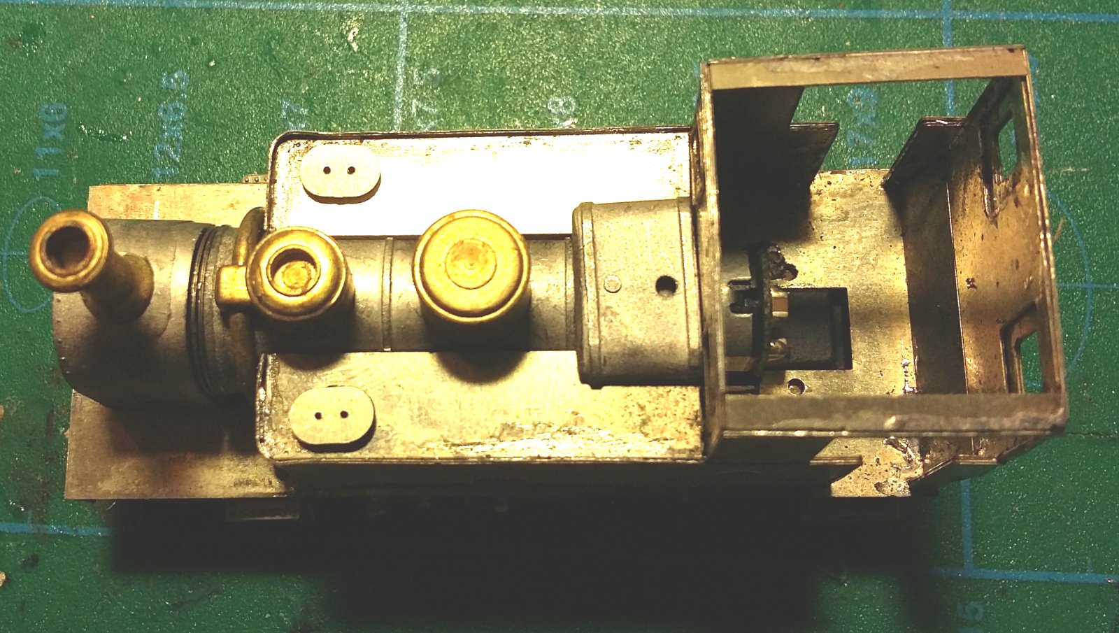

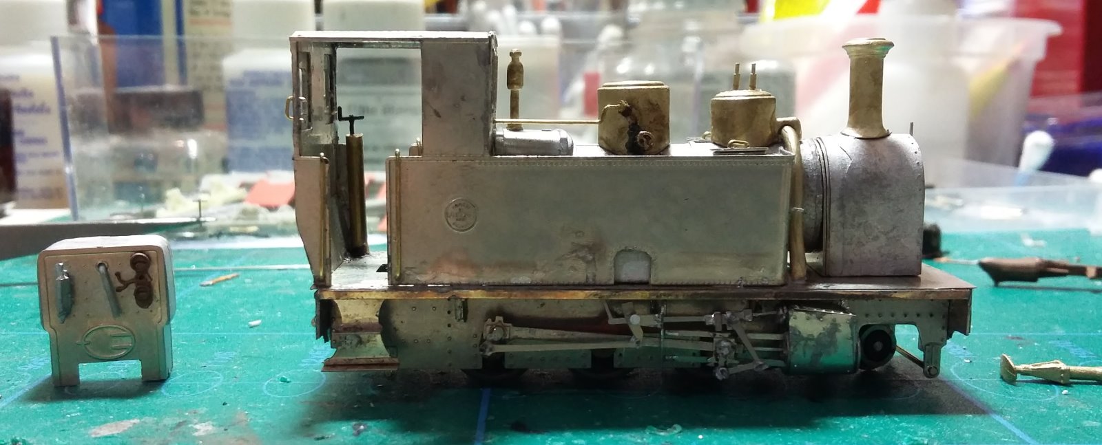

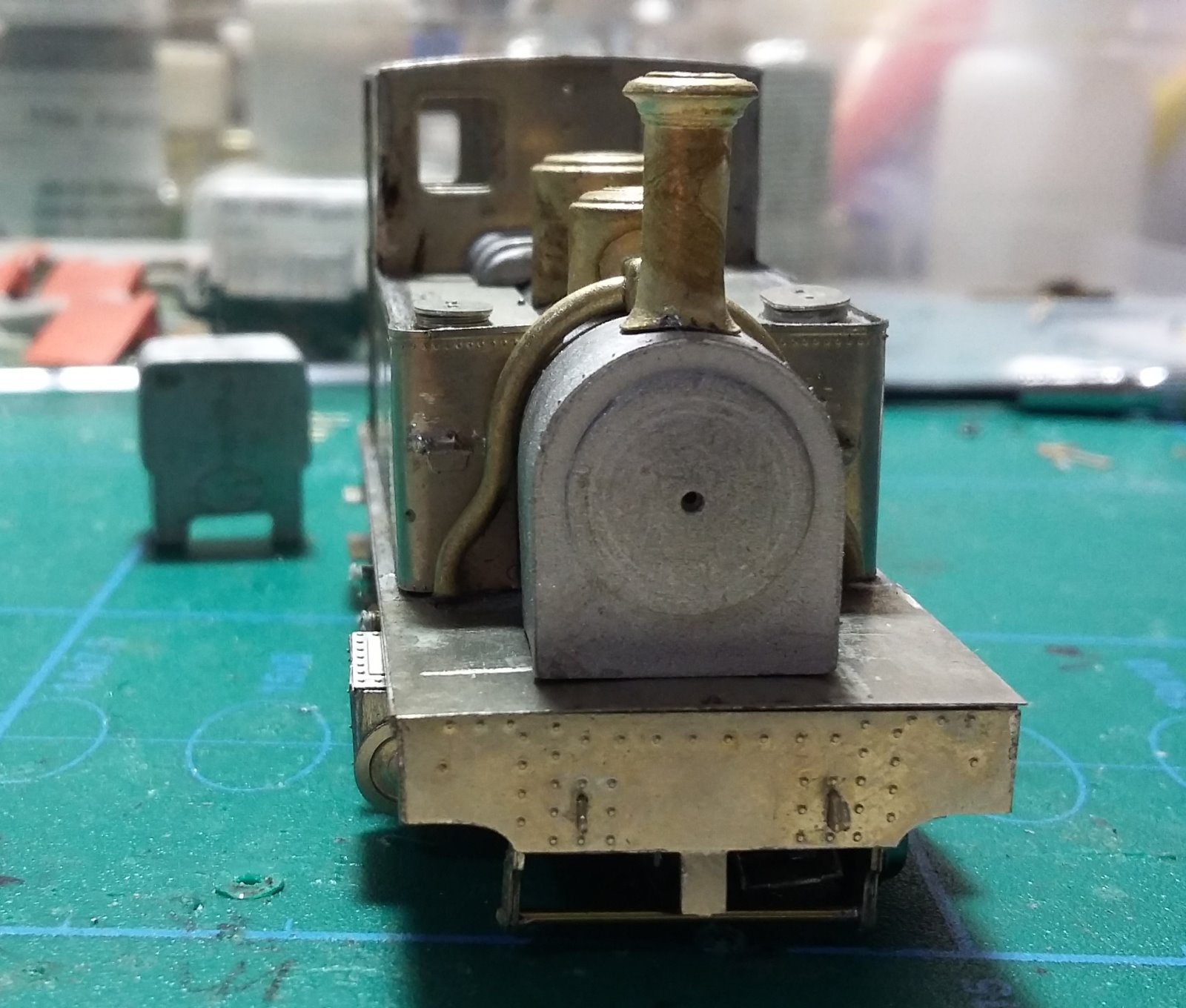

Messagepar bernardhenri » 09 03 2019 à 15:44

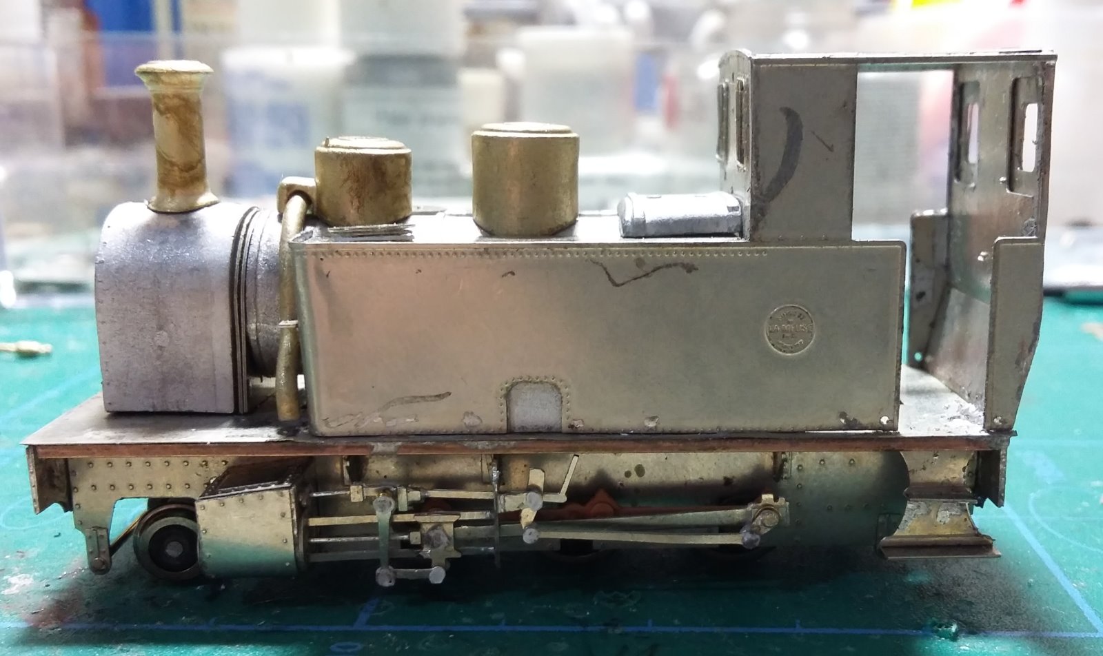

Quelques étapes plus tard...(il y a encore pas mal d'ajustements à faire)...
Port de Carhaix
Bernard WALTER
bernardhenri
The Great Small
Messages: 4440

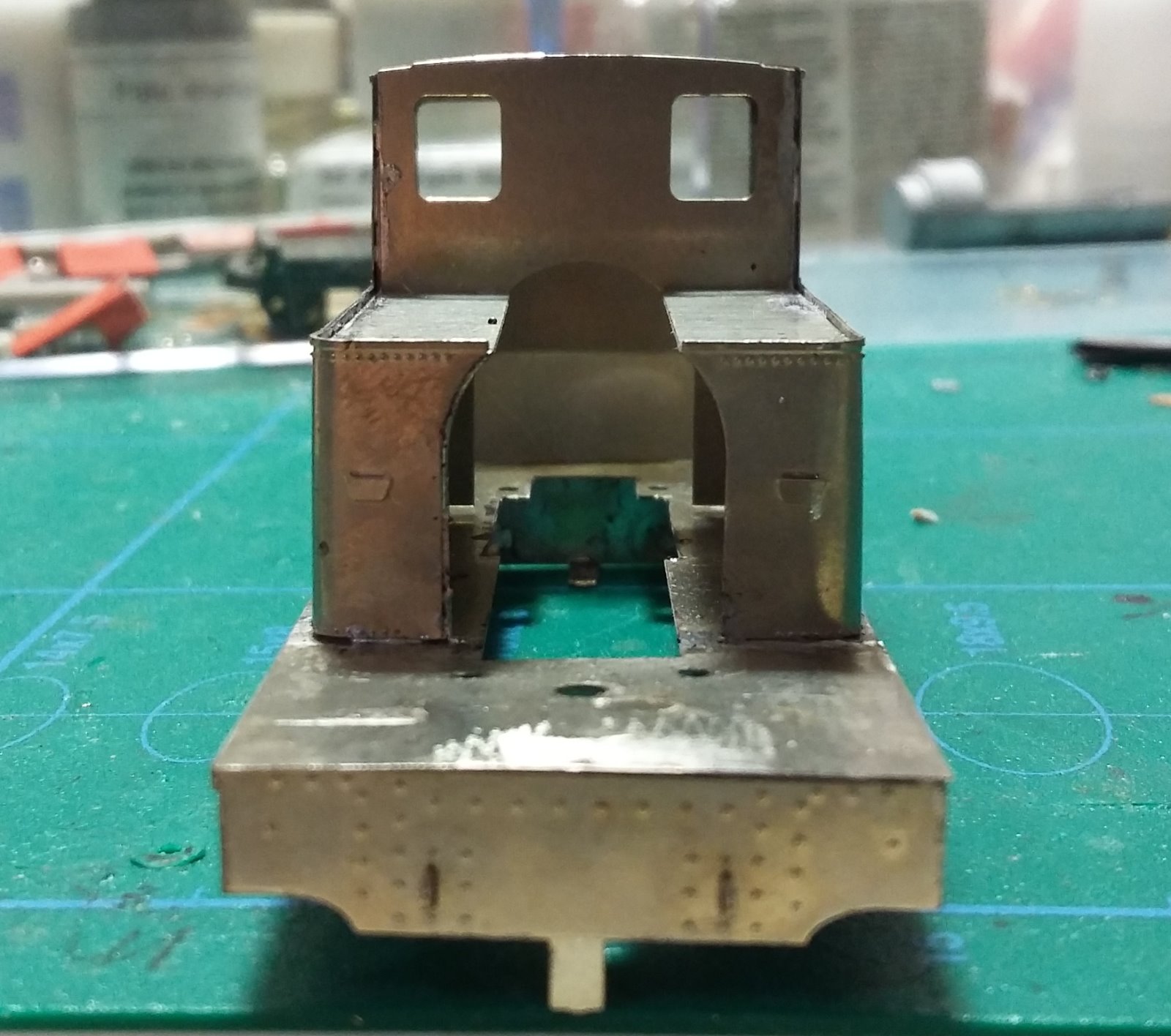

Messagepar bernardhenri » 09 03 2019 à 15:54

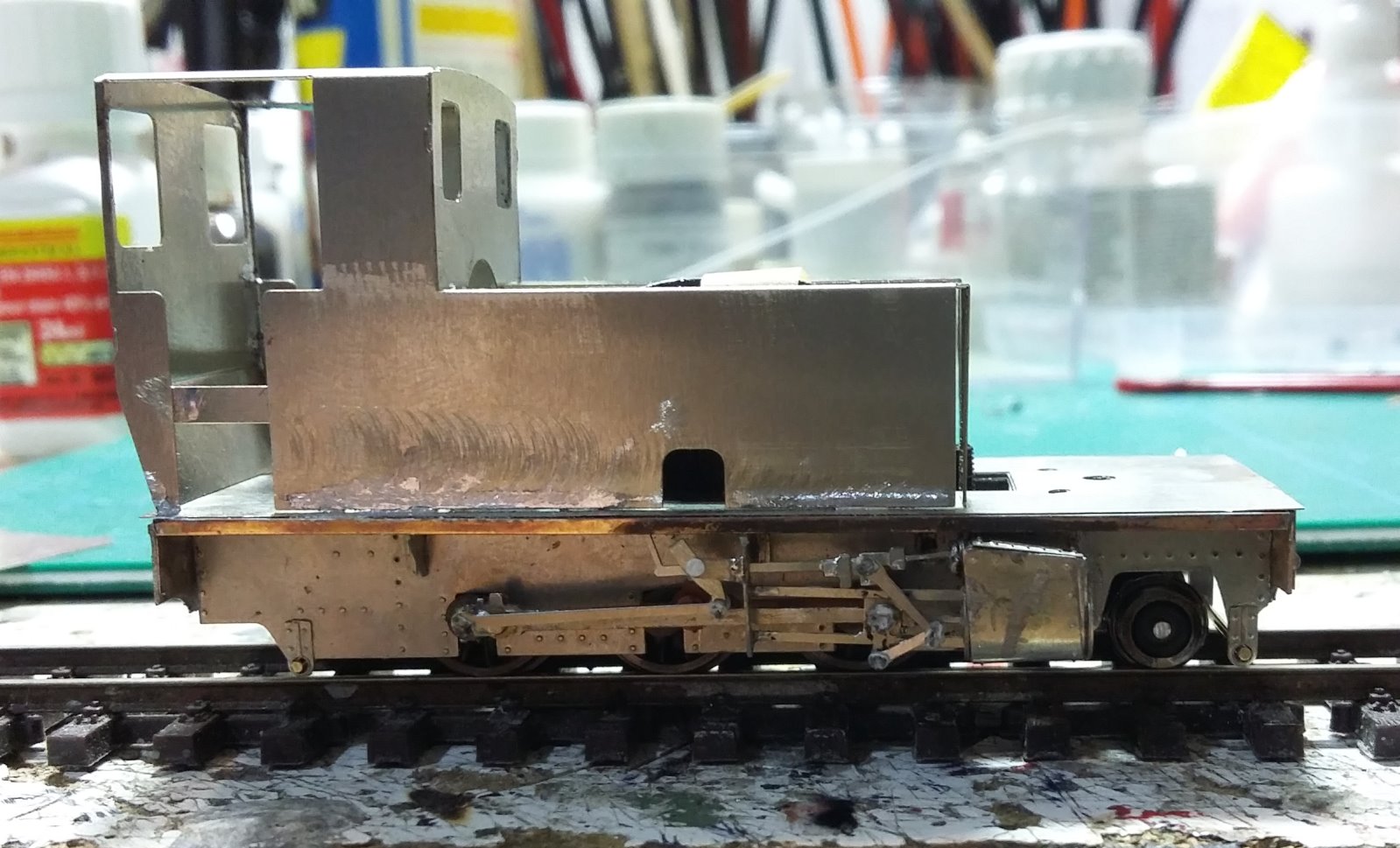

Quelles solutions pour les tamponnements et les attelages? (j'ai bien quelques idées...)
Port de Carhaix
Bernard WALTER
bernardhenri
The Great Small

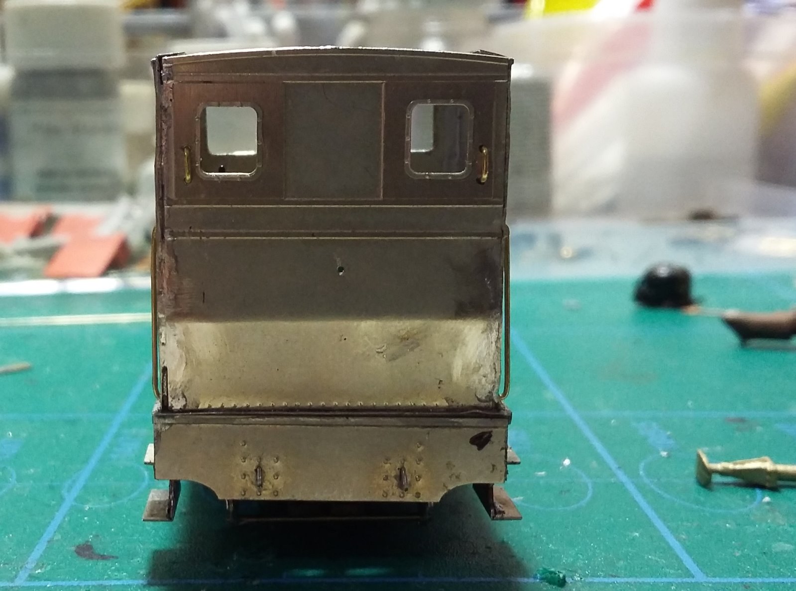

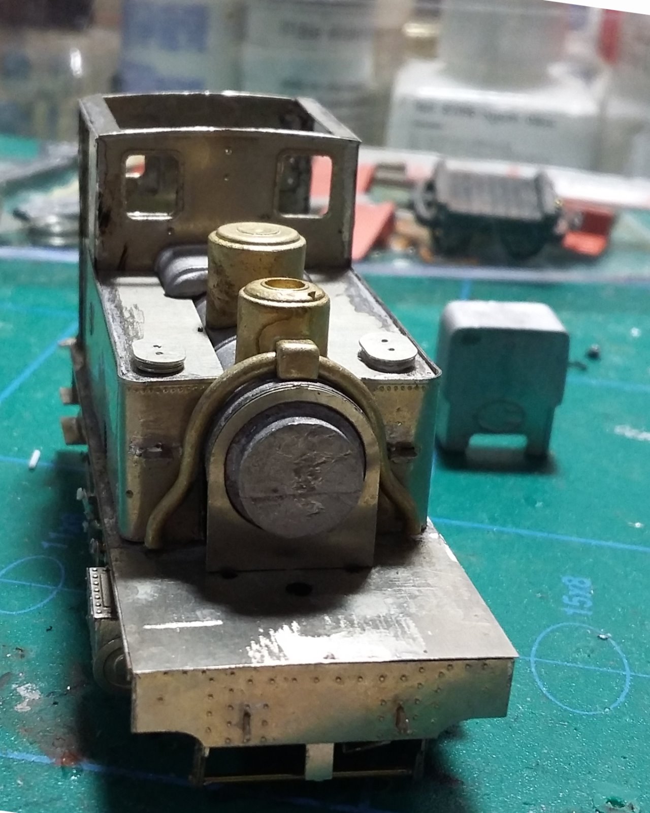

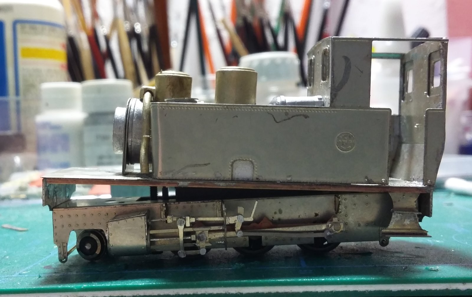

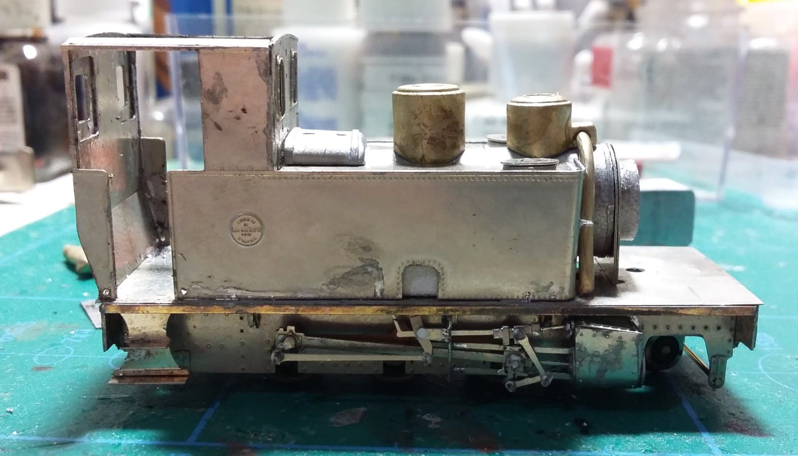

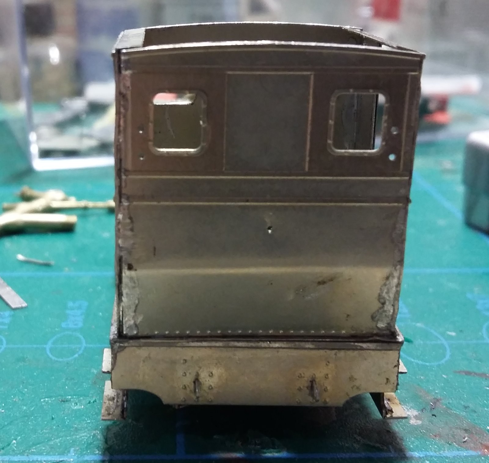

Messagepar bernardhenri » 10 03 2019 à 01:09
J'arrive bientôt à la fin...
Port de Carhaix
Bernard WALTER
bernardhenri
The Great Small
Messages: 4440
Messagepar YVES » 10 03 2019 à 09:19
- Bernard Henri, quelles sont tes impressions de monteur sur ce kit de 030T Meuse et sa mécanique ?
- Pour le tamponnement et l'attelage, certaines Meuse, comme celle de l'AMPT, utilisaient un attelage tulipe. Mais dans ton cas, pour des raisons pratiques, il vaudrait mieux un attelage et un tamponnement unifié (RB/TdA).
- Document retrouvé au fond du disque dur.
PS - Si un lecteur a d'autres images du catalogue "LA MEUSE", un MP, SVP :maitre: :maitre: :maitre: .

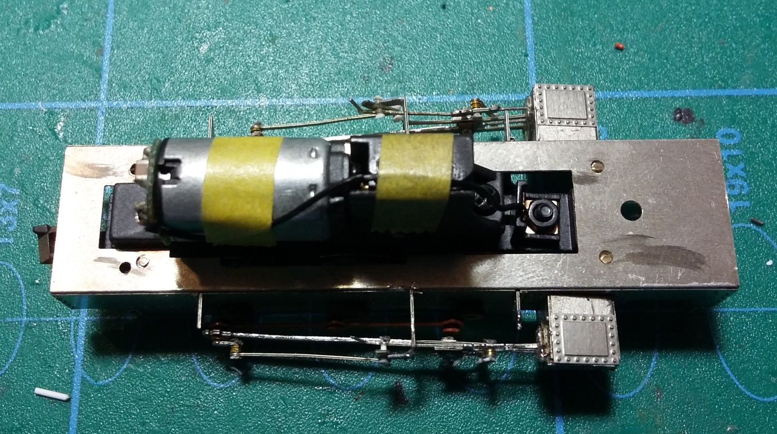

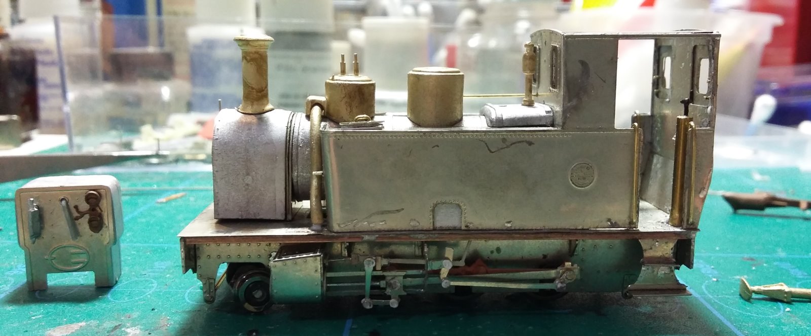

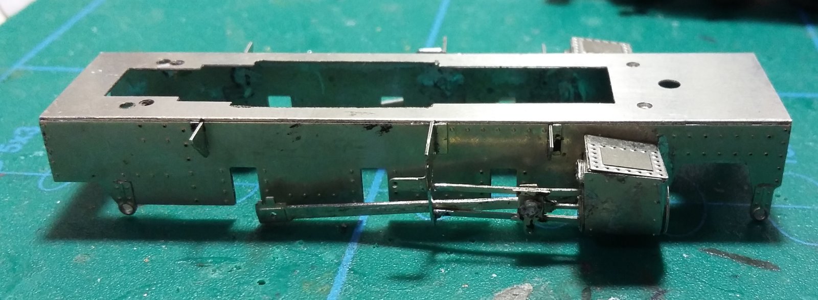

Messagepar bernardhenri » 10 03 2019 à 12:31
Le montage de ce kit est relativement facile. Les pièces ont une découpe précise. Moi, qui ne suis pas un forcené du fer à souder, je l'ai monté à 80% par soudures. Les rivets des embiellages ont été faits avec des ronds evergreen et non pas avec les épingles de couturière fournies dans le kit.
Je me suis aperçu en fin de montage, que la plateforme portant la superstructure, manque de rigidité malgré les 2 longerons cornières (cf dernières photos). Je vais voir si je peux parfaire cela.
Les attelages seront des TdA magnétiques. Je recherchais une solution d'ancrage sur un modèle déjà construit... Les photos des kits que j'ai, montrent un simple croc.
En fin de compte, la difficulté première a été de trouver le bon châssis Graham!...
Messagepar Storm » 11 03 2019 à 00:20
Du profilé rond EVG :C4 :D3 Là, je te trouve optimiste tout de même #B9
