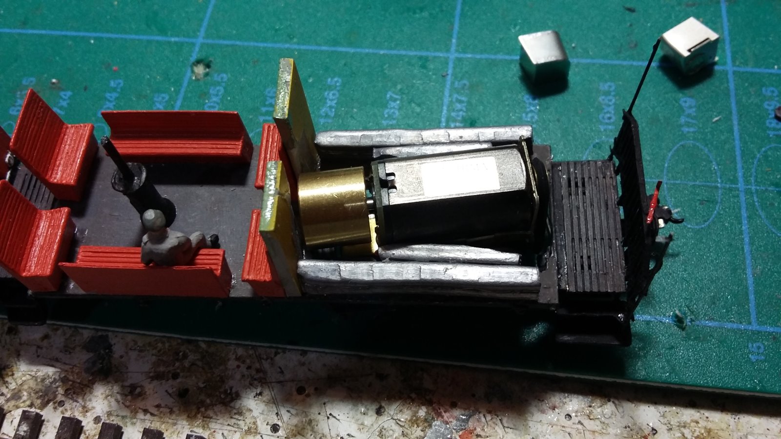

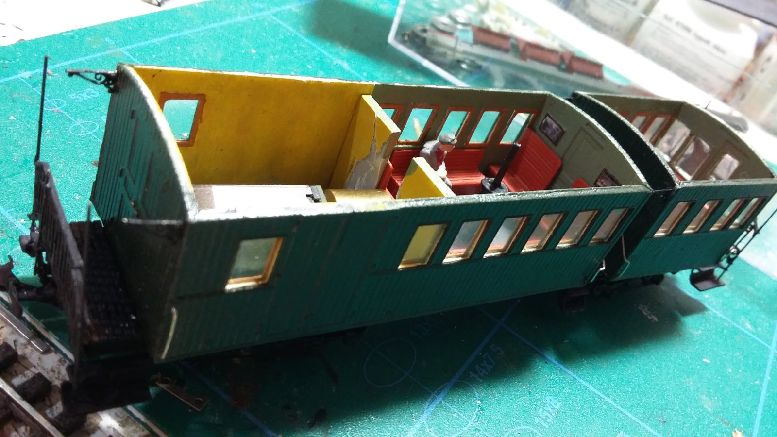

Ouha!! D9 Le volant d'inertie, c'est au chausse pieds, tu l'as légèrement réduit, ou ça tombait juste?? E2
JJB
Messages: 2175
Re: Le matériel roulant de Port de Carhaix
Messagepar bernardhenri » 28 02 2019 à 12:25
Je n'ai pas réduit le volant. J'ai commencé par affiner la porte de la cloison et fini par l'enlever pour avoir plus d'espace! Ne restent que les deux cloisons.
Le chef de train doit farfouiller dans le compartiment fourgon et n'a pas refermé la porte! :mdr2: #B5

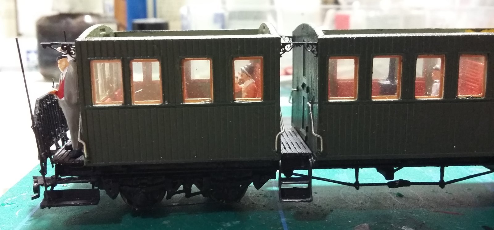

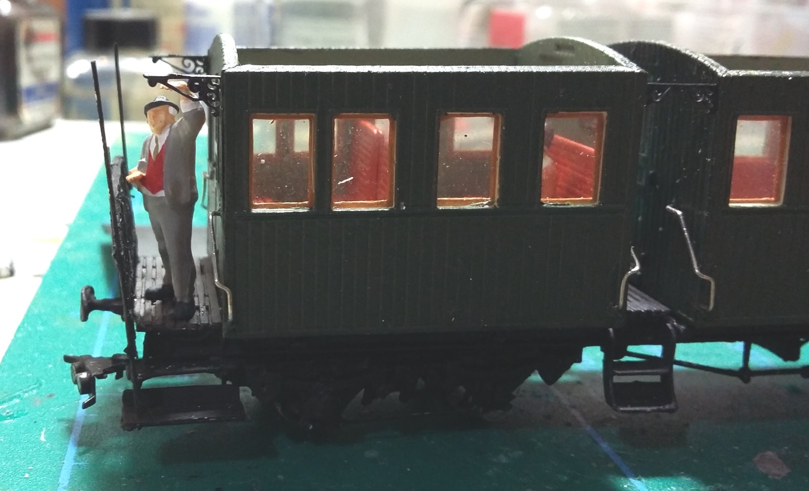

Dernières finitions: Lestage, ajustement du toit, retouche de peintures, vernis, décalques et vernis puis mise en service!

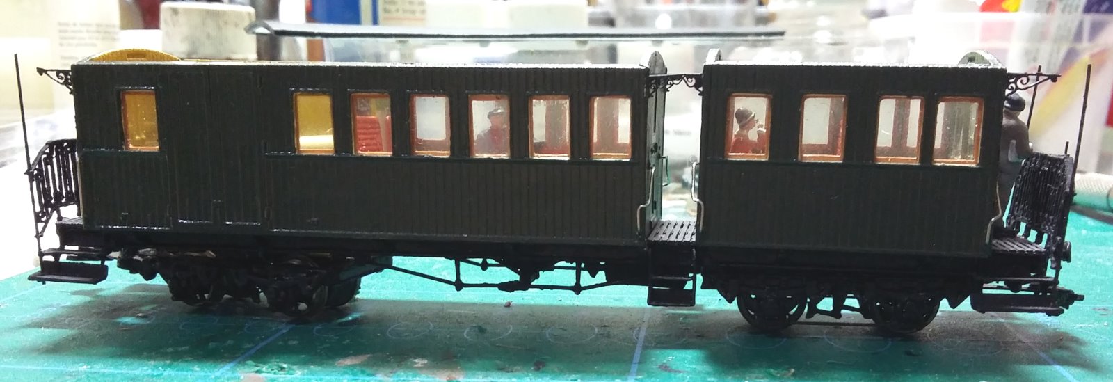

Seule
En convoi
Peut mieux faire! :shock:

On dirait qu'elle roule plus régulièrement avec le wagon et la moco que toute seule.
Quelle magnifique occasion de revoir ce réseau !
Messagepar bernardhenri » 02 03 2019 à 17:50

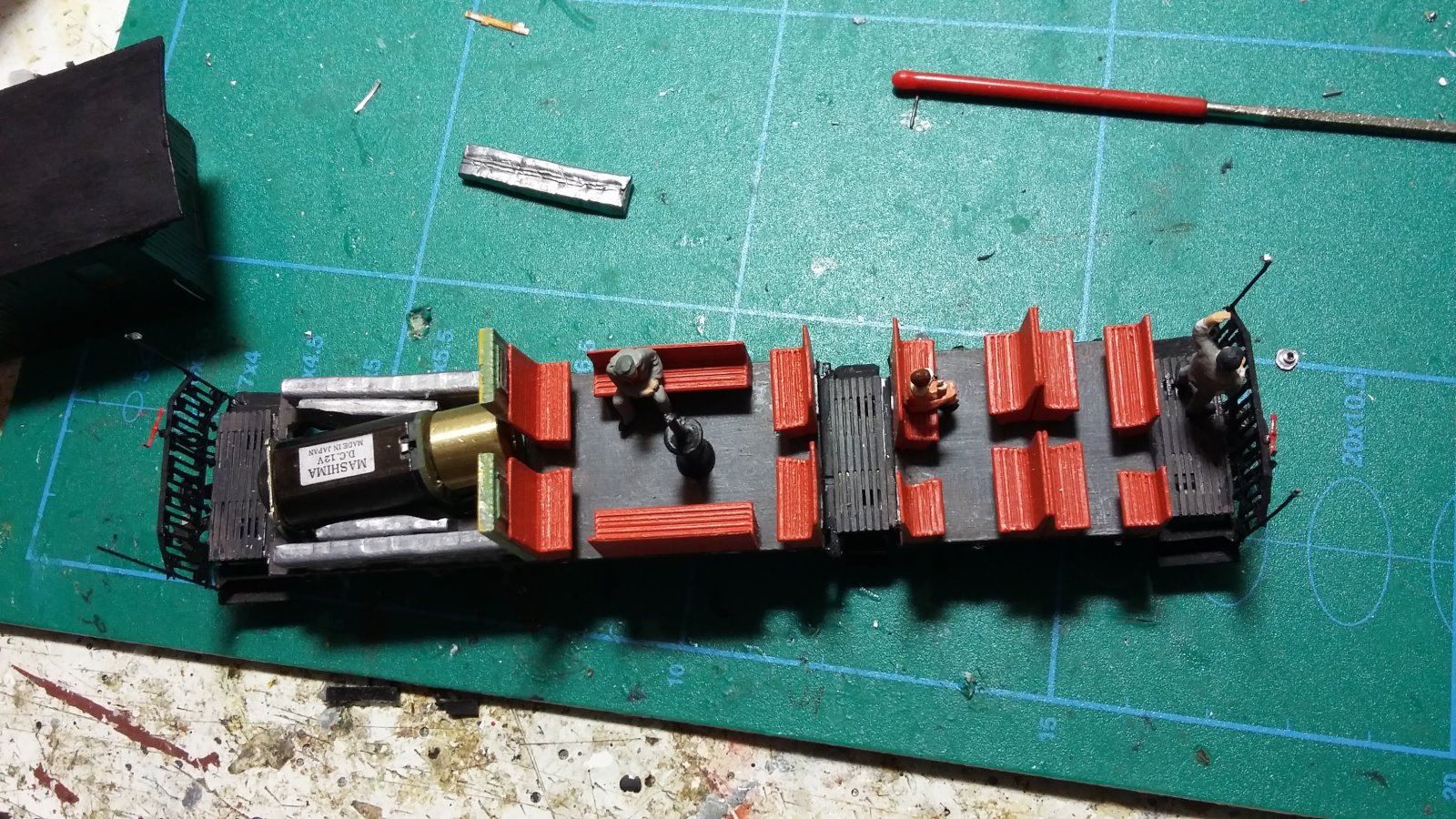

En fait la rame est composée d'une 120RB MJ motorisée (en 9mm), d'un couvert TdA motorisé et de cette voiture TdA motorisée. 3 moteurs pour 3 unités! Qui dit mieux? #A8 :rod_siflet #B5

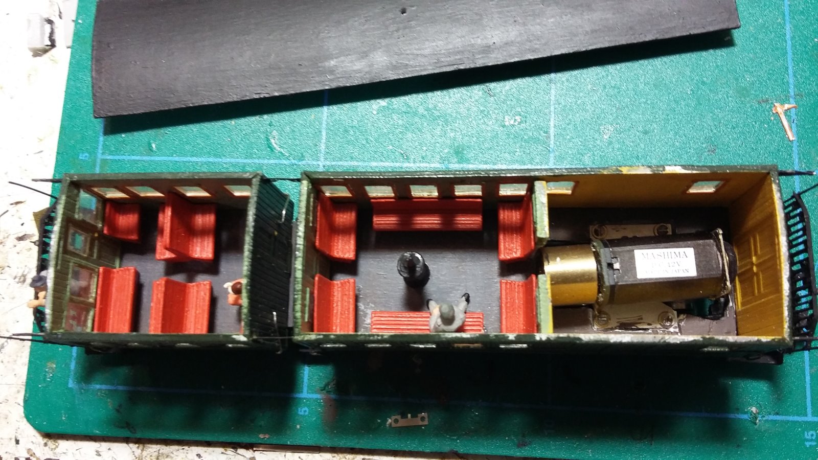

Ne pas oublier que les BullAnt demandent pas mal de rodage et surtout du lest pour fonctionner correctement :maitre:
Messages: 23945
Messagepar bernardhenri » 02 03 2019 à 21:57
Sauf que dans le compartiment fourgon, je n'ai pas la place de mettre beaucoup de lest sans gêner la rotation du moteur! (à la différence des couverts).

Ce n’est pas une critique Bernard bien sûr mais plus un rappel :B3 Ce n’est pas l’idéal, je sais mais peut-être un peu de plomb au-dessus du moteur ou sous le châssis entre les deux bogies... :F9 De mémoire il y a un peu de place pour de la feuille de plomb :maitre:
Messages: 23945
Messagepar bernardhenri » 03 03 2019 à 19:27
Donc avec un peu plus de lest...
C'est nettement mieux! :ipb-251
