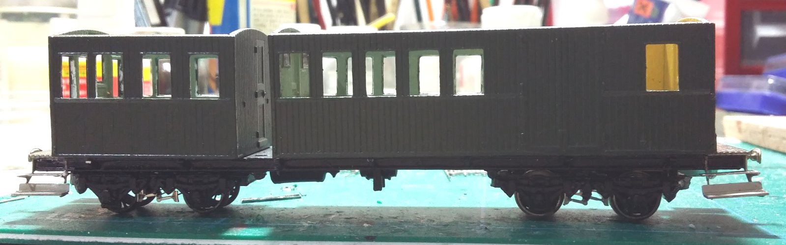

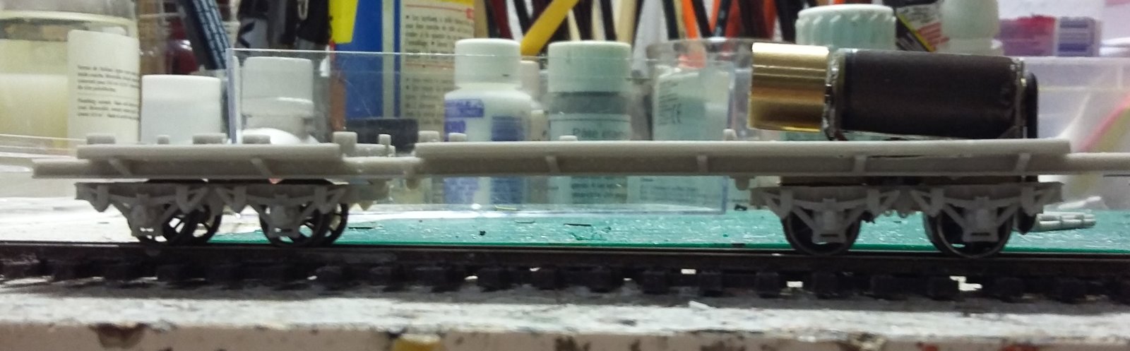

Messagepar bernardhenri » 16 02 2019 à 22:08

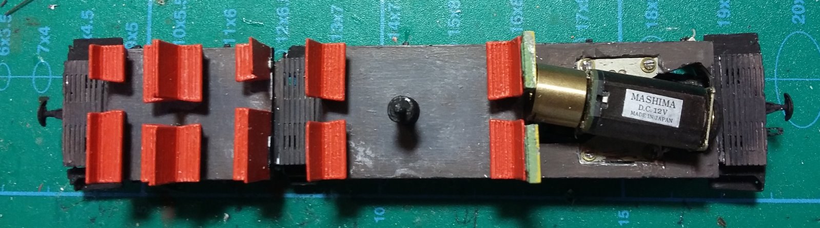

Pour changer un peu et donner un peu de vigueur à la 120 RB, voici, après les couverts pousseurs, une voiture à bogies RB pousseuse!
Port de Carhaix
Bernard WALTER
bernardhenri
The Great Small
Messages: 4440
Re: Le matériel roulant de Port de Carhaix
Messagepar pelican » 17 02 2019 à 10:15
tu pourrais même placer 2 moteurs :ok
Messages: 50567

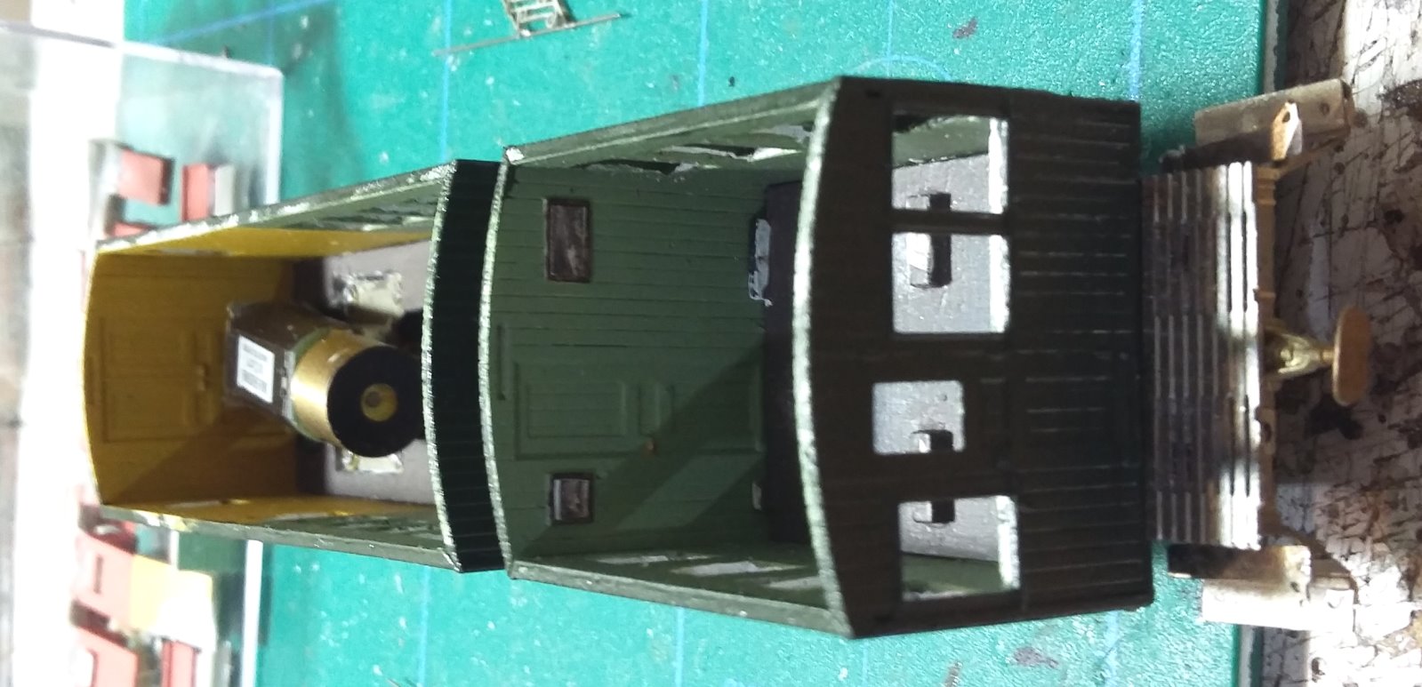

Messagepar bernardhenri » 17 02 2019 à 11:18
J'ai!
Mais c'est une voiture fourgon et le compartiment voyageur de l'autre extrémité n'est pas assez long pour le contenir!

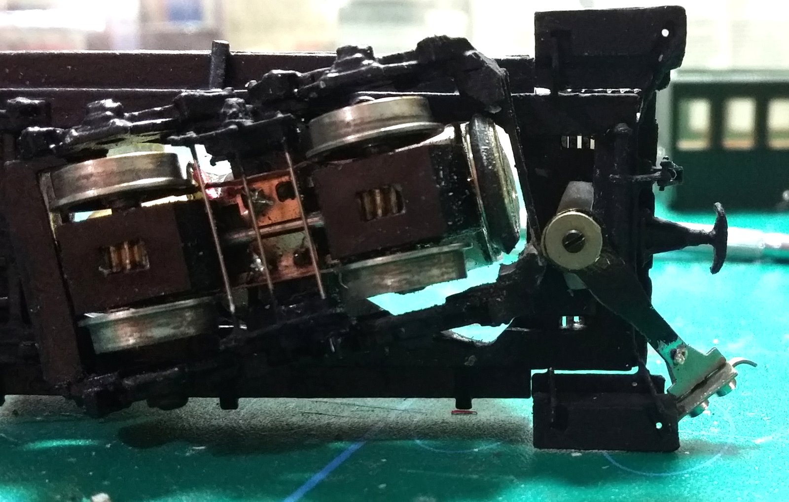

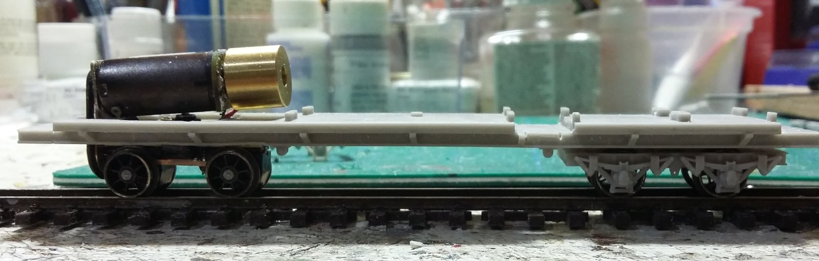

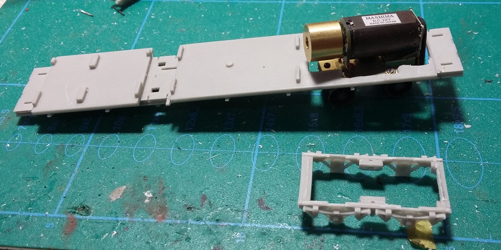

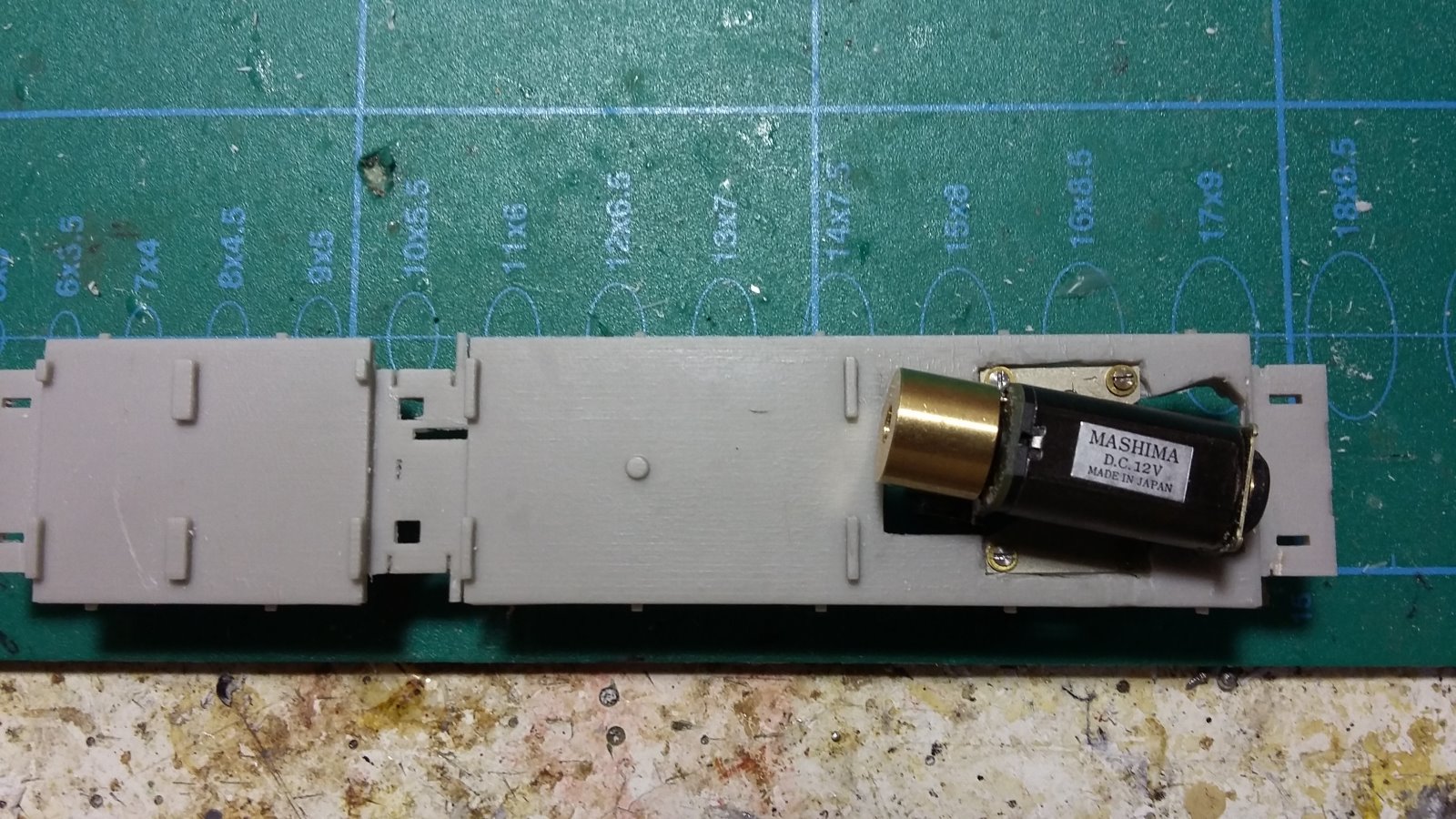

Messagepar YVES » 17 02 2019 à 13:28
C'est quoi ton boggie moteur ? Viendrait-il de Trains d'Antan ?
Messagepar bernardhenri » 17 02 2019 à 14:07
C'est un bullant que j'ai commandé avec l'entraxe correspondant à celui du bogie de la voiture; j'ai seulement changé les roues pour mettre celle du kit TdA

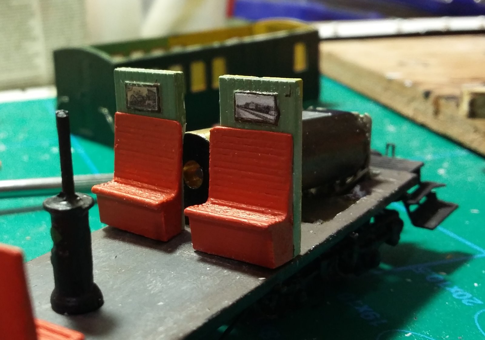

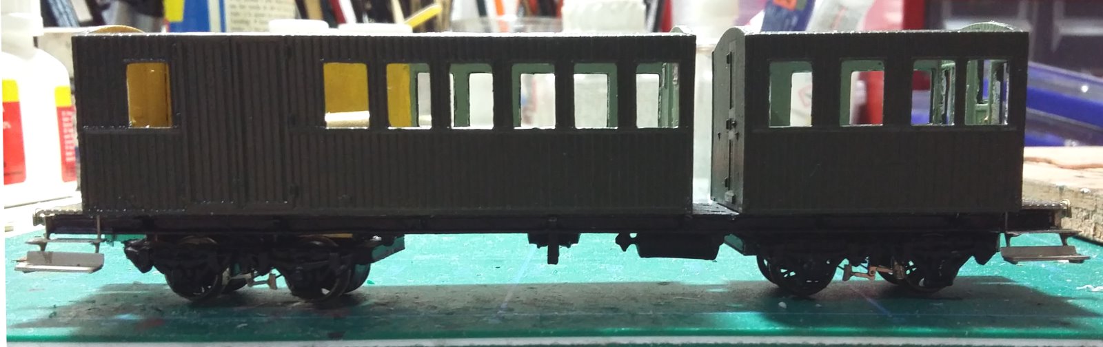

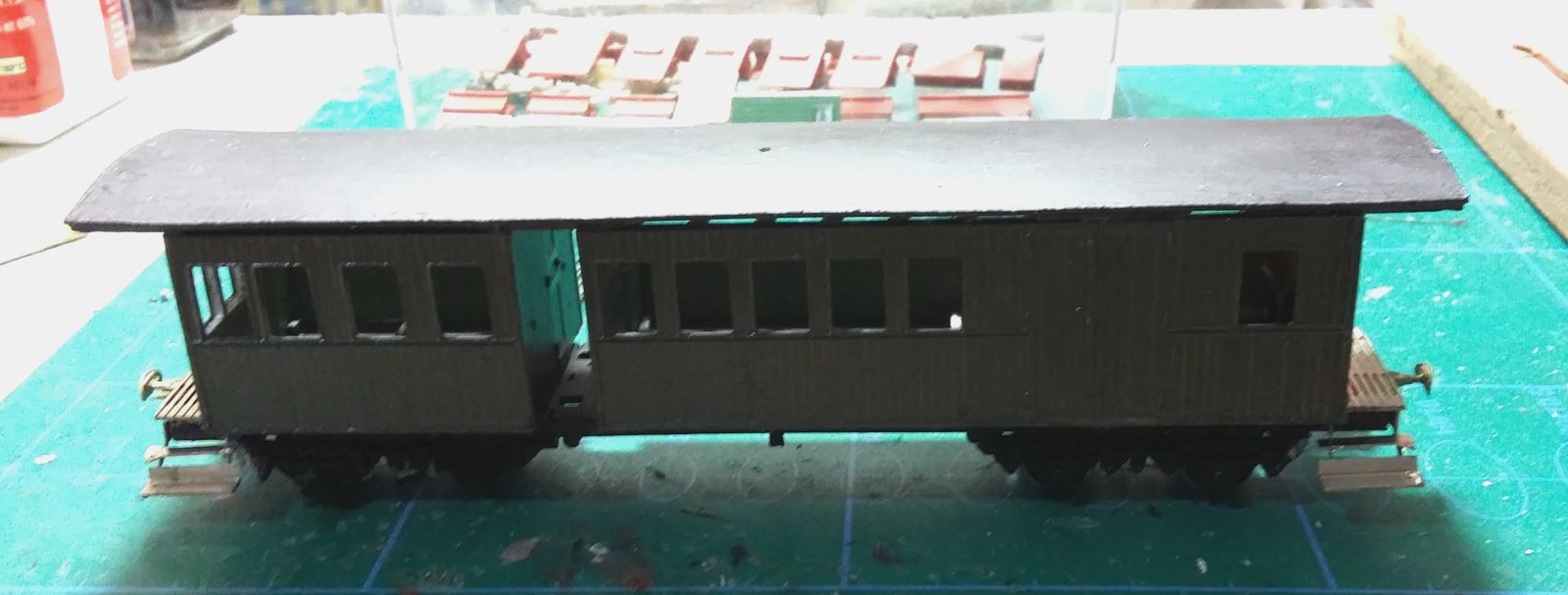

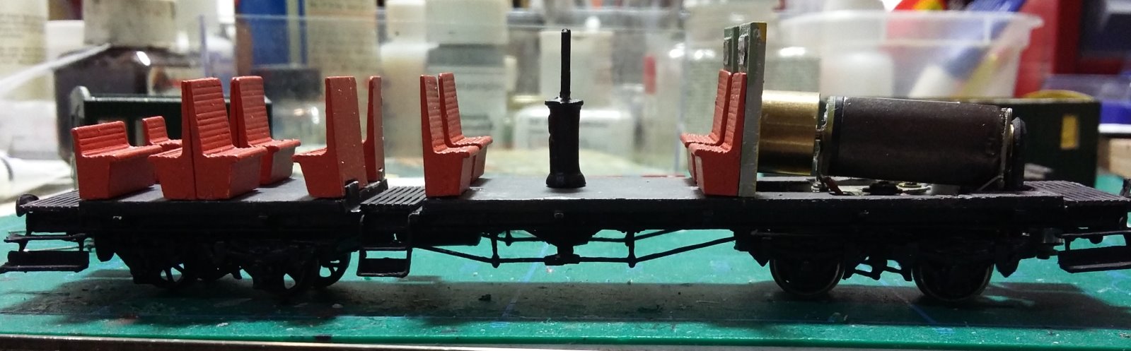

Messagepar bernardhenri » 24 02 2019 à 00:39
Suite de la construction de cette voiture-pousseuse...

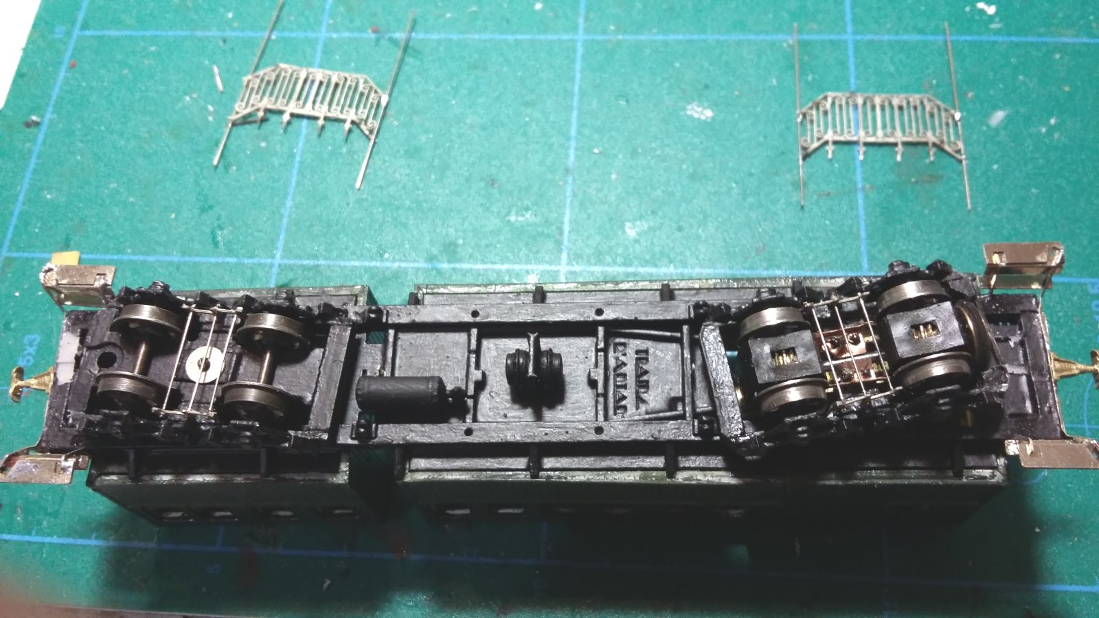

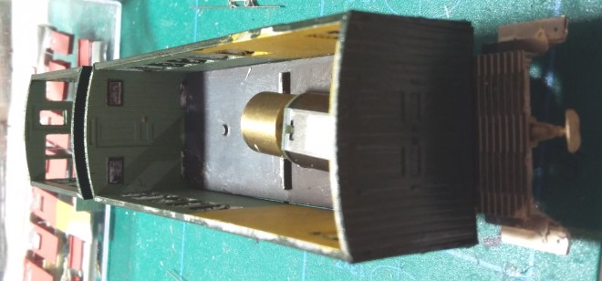

Messagepar YVES » 24 02 2019 à 12:29
J'espère que tu t'es bien amusé avec le travail d'origami des marche-pieds !
Messagepar bernardhenri » 24 02 2019 à 13:02
Avec l'expérience, je fais les pliages de la pièce de tamponnement et des marches inférieures, je la fixe ensuite sur la plateforme du châssis. Ensuite réglage et collage ou soudure des marches.
J'arase légèrement les tenons de guidage du caillebotis et totalement ceux de ce dernier.

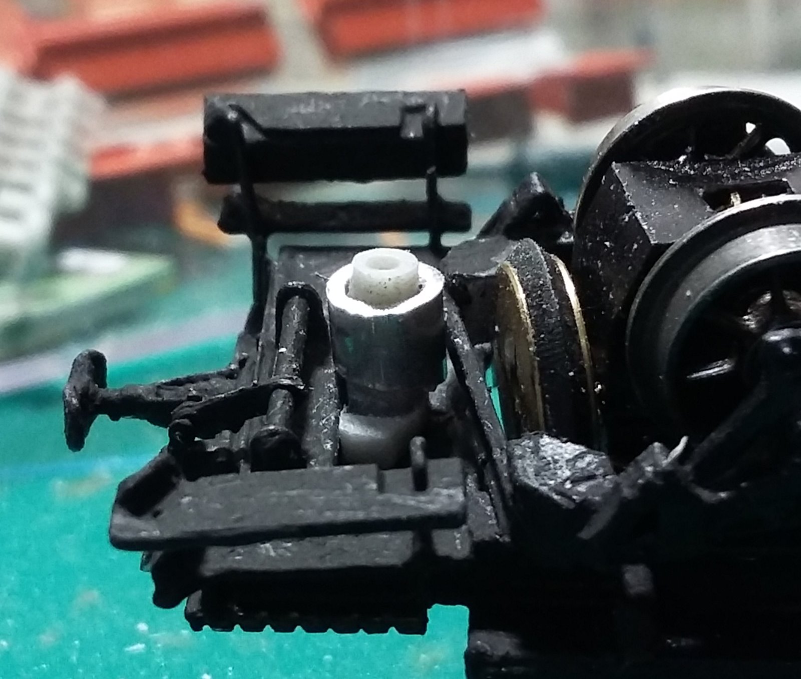

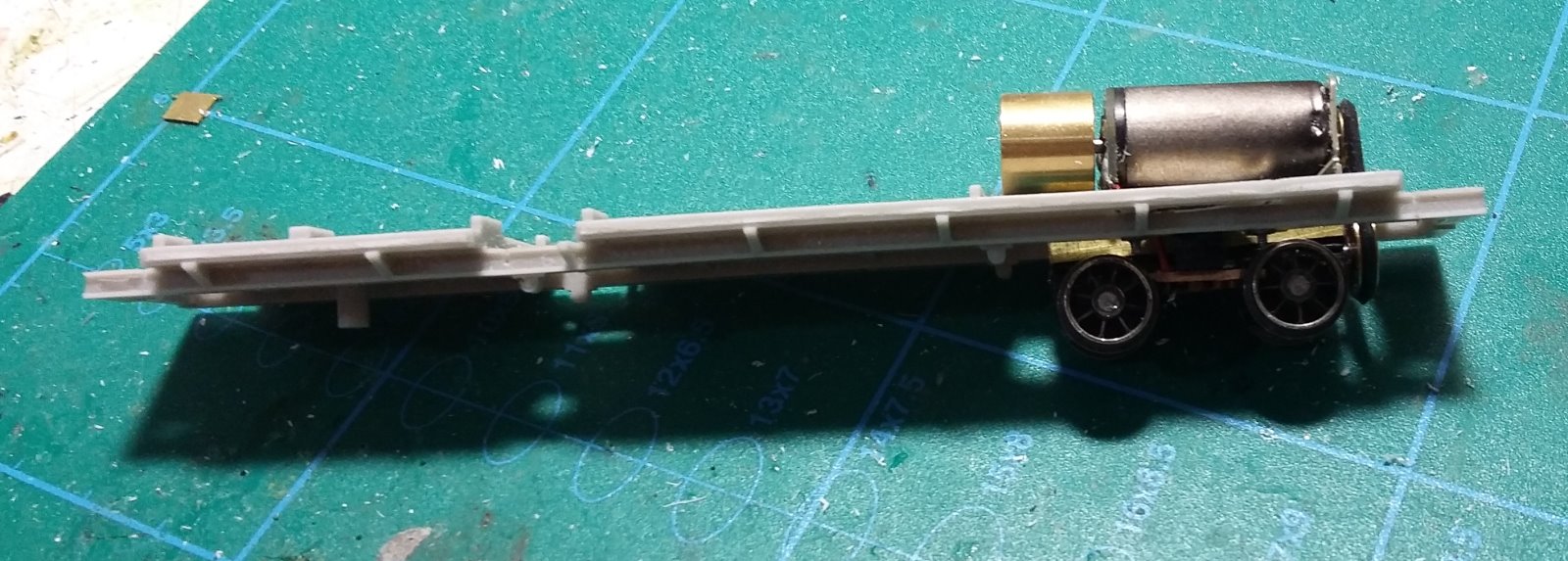

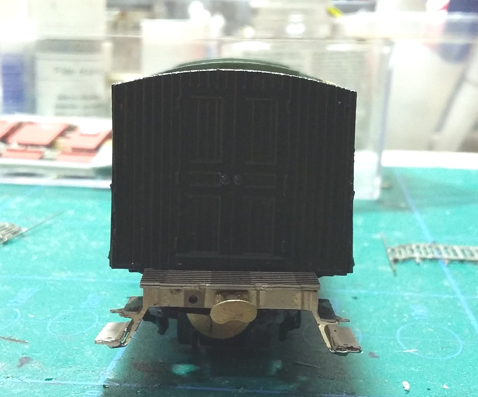

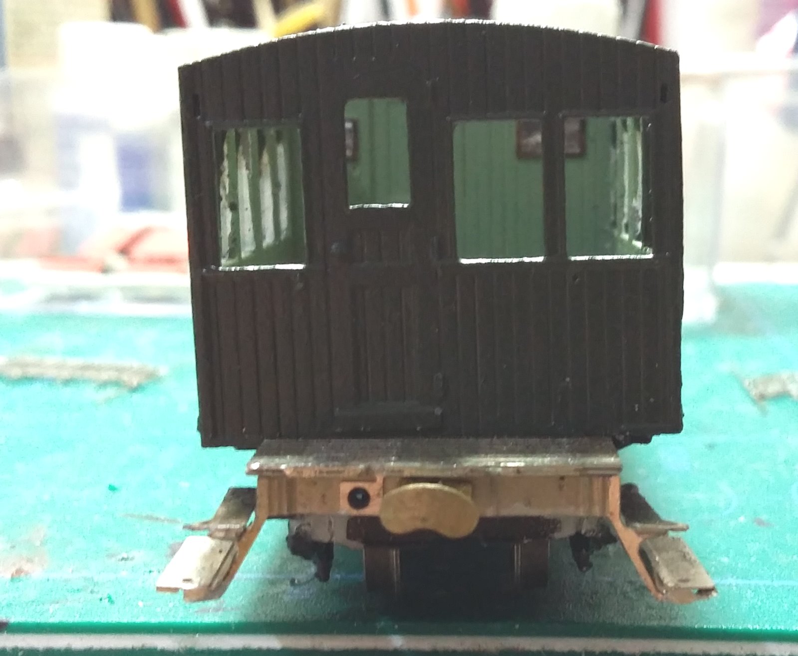

Messagepar bernardhenri » 27 02 2019 à 23:51
Montage de l'attelage coté moteur et collage des aménagements.
