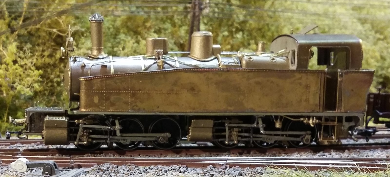

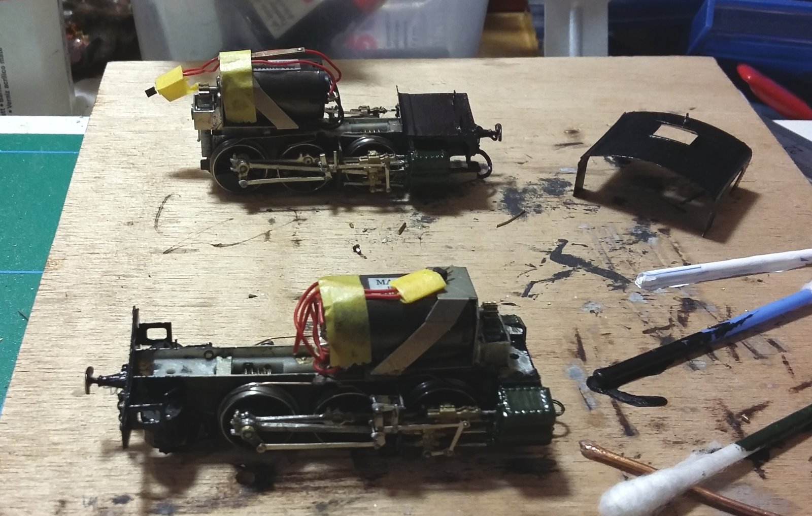

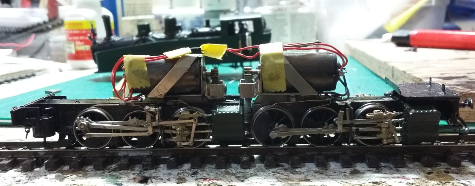

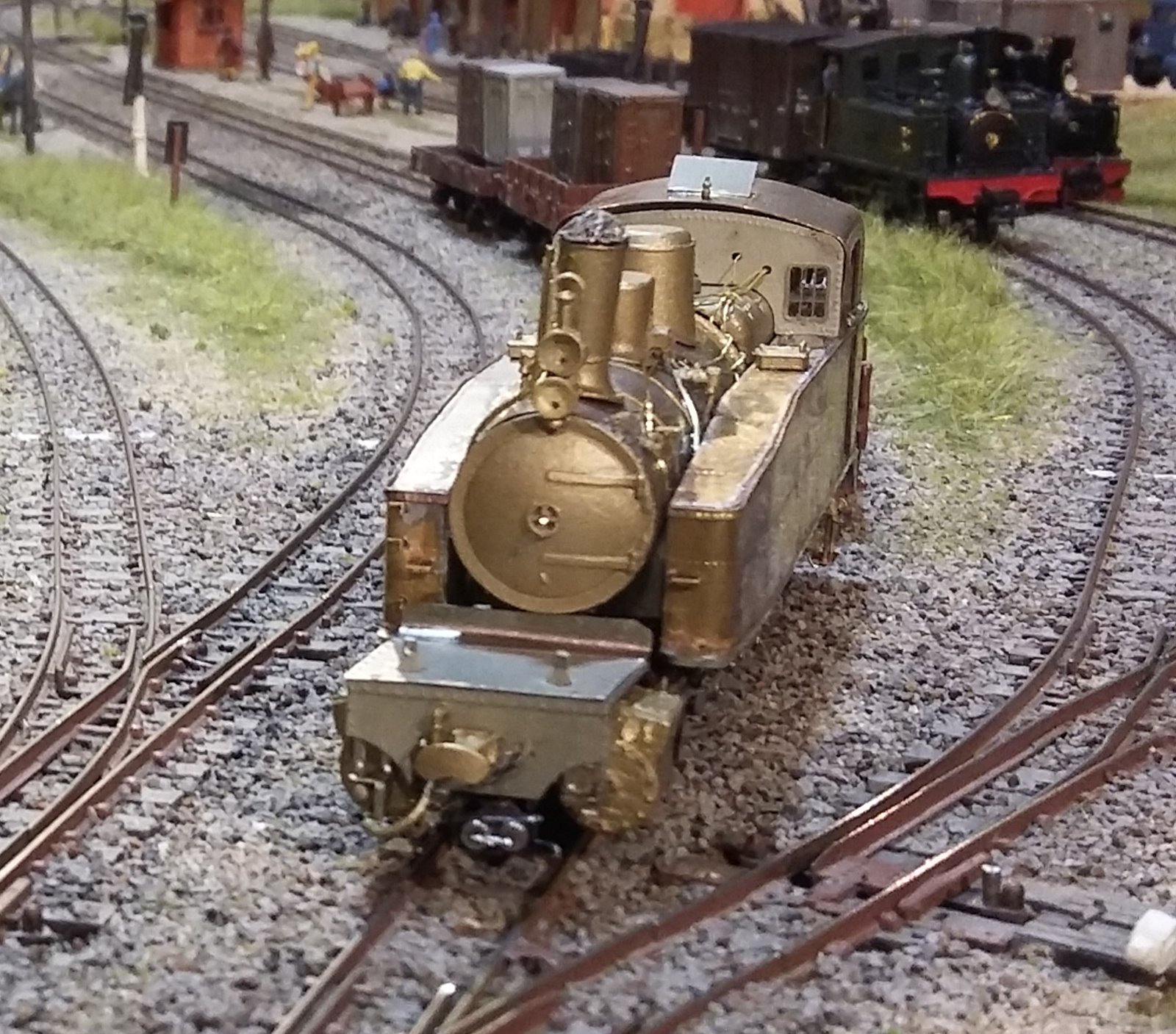

Pascal, depuis j'ai rodé les 2 trucks pendant 1 heure chacun: il y a beaucoup d'amélioration!
De plus j'ai ôté les boudins de l'essieu médian: en passant en 9mm, j'ai considérablement réduit les débattements latéraux et les trucks avaient du mal à s'inscrire dans les courbes et déviations d'aiguilles.

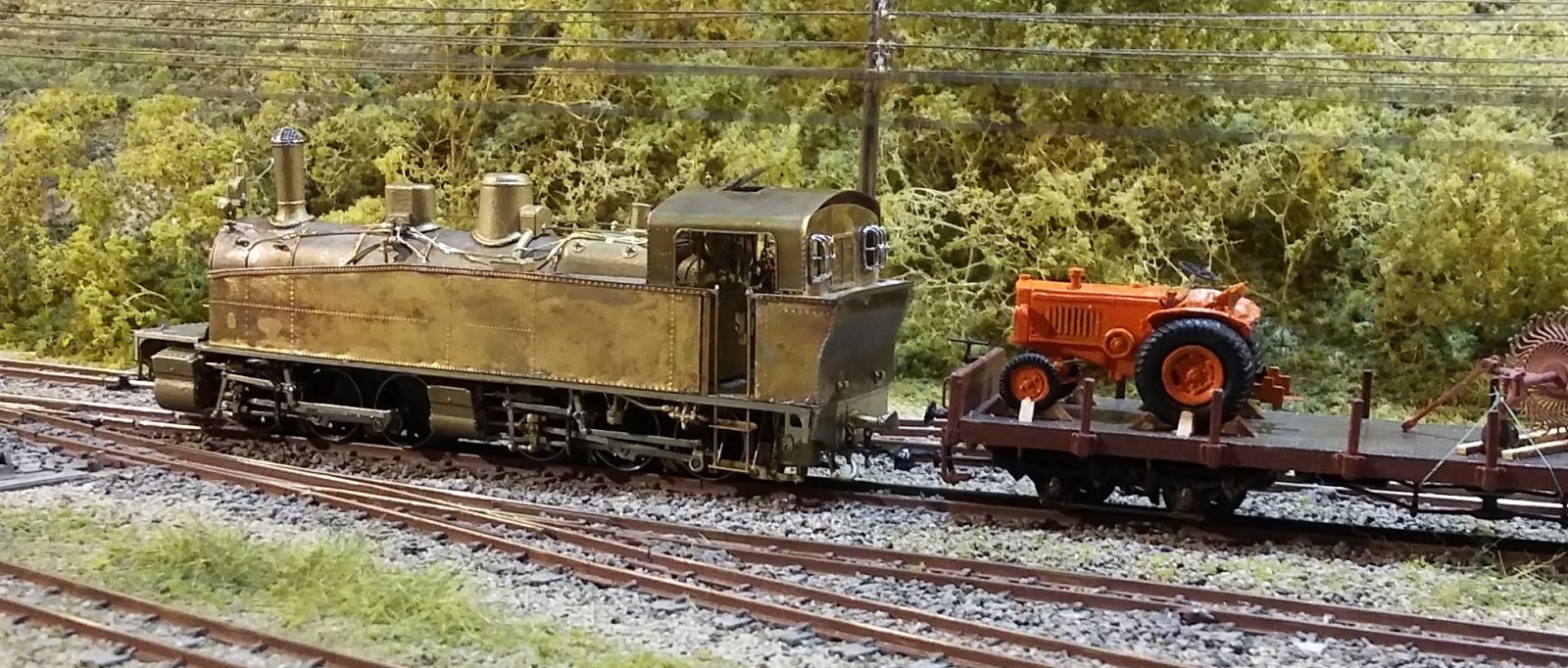

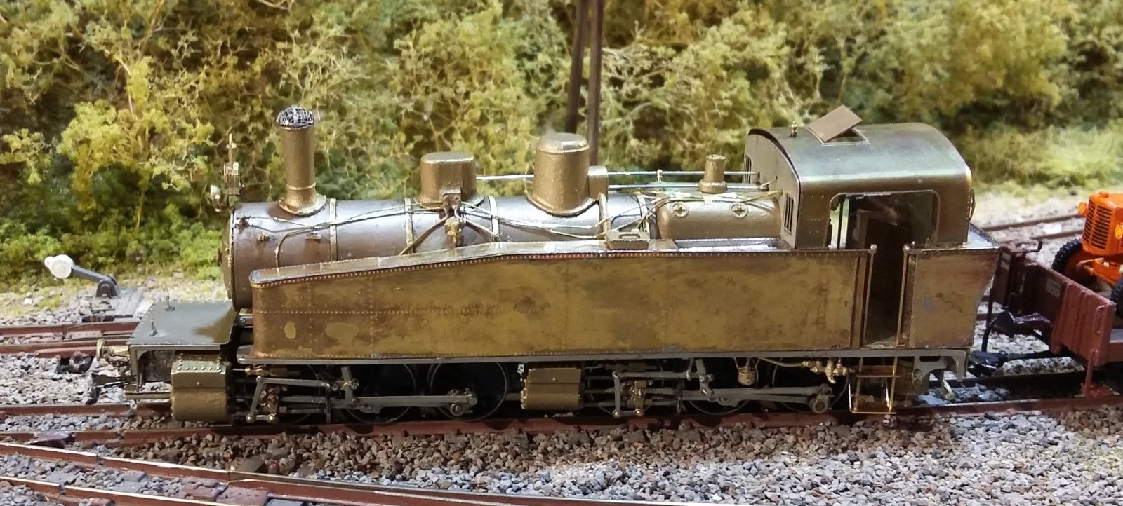

Re: Le matériel roulant de Port de Carhaix

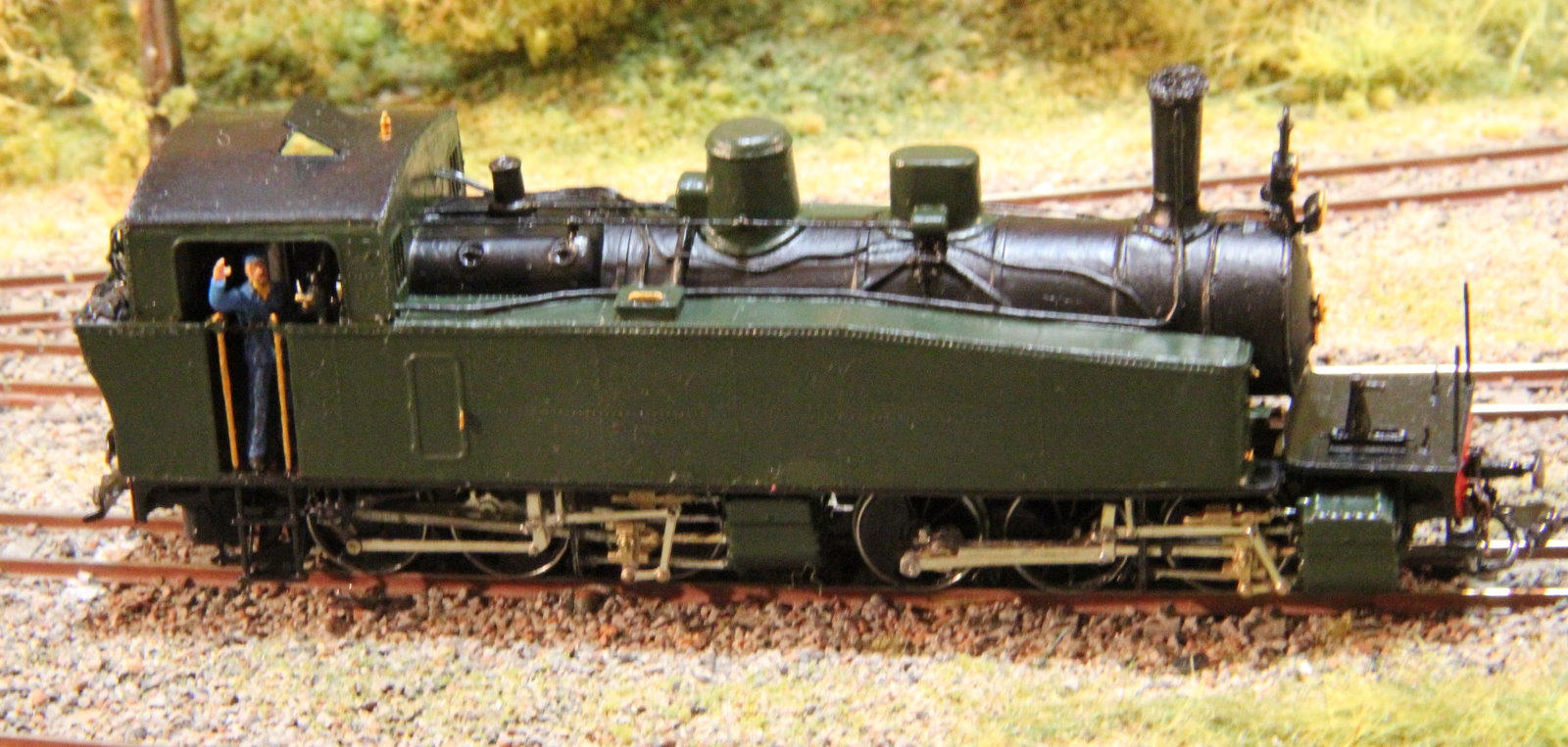

Messagepar bernardhenri » 05 03 2018 à 00:00

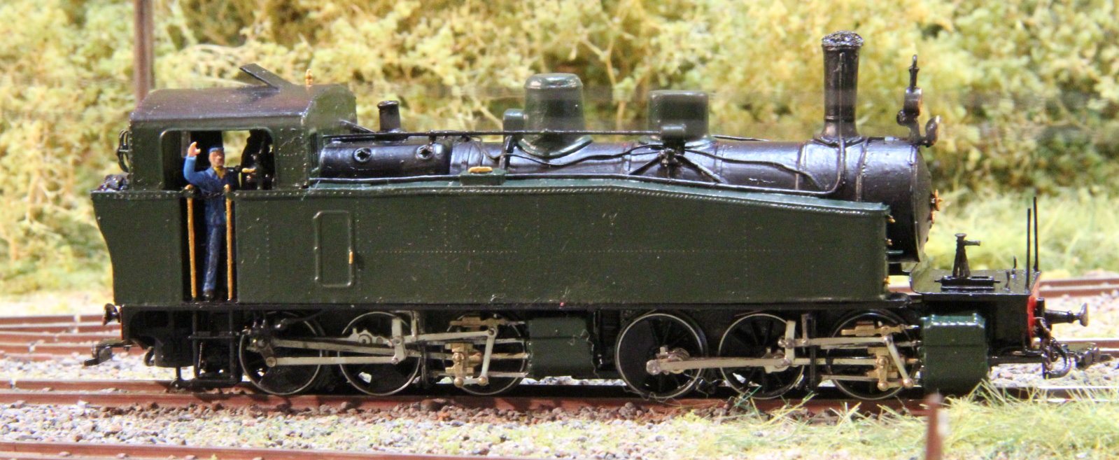

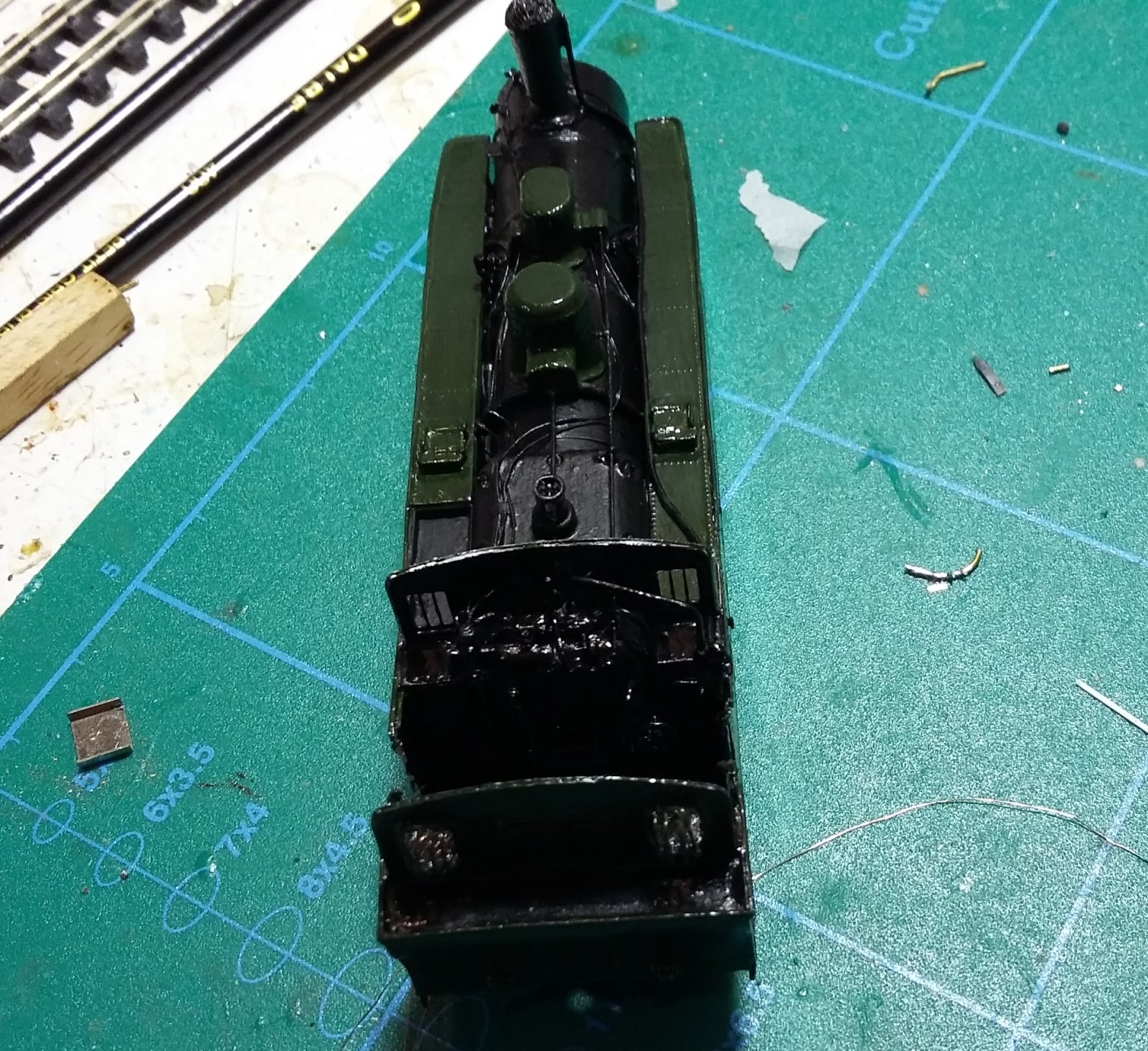

Et voilà, les phases de construction et de réglage sont terminées :ipb-251 :ipb-251 :ipb-251
Il n'y a plus qu' à la passer à l'atelier peinture...
Cela a été un sacré défi! #B6 #B6 #B6 :boss:
Le roulement s'est nettement amélioré! :C9 :C9 :C9

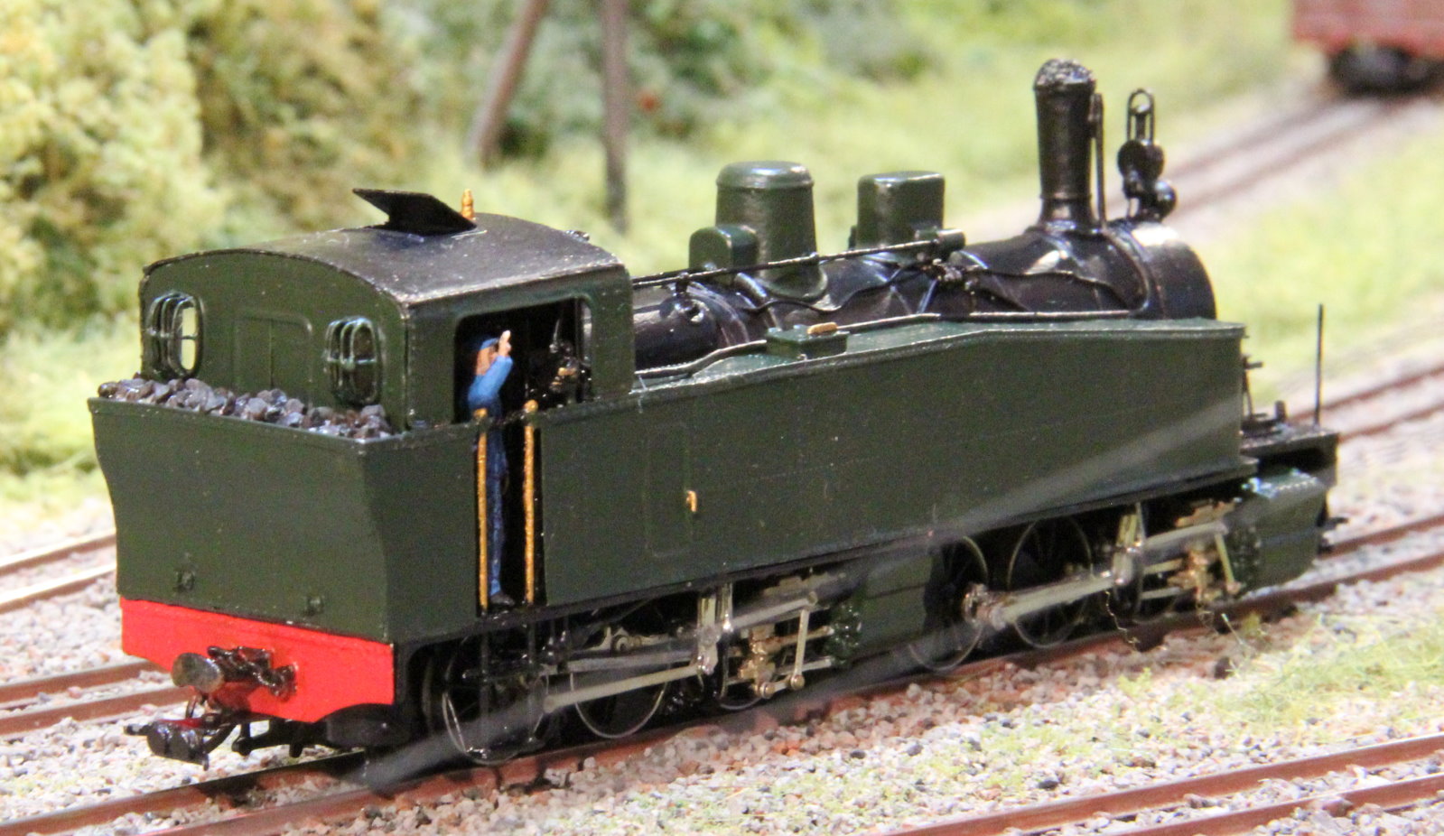

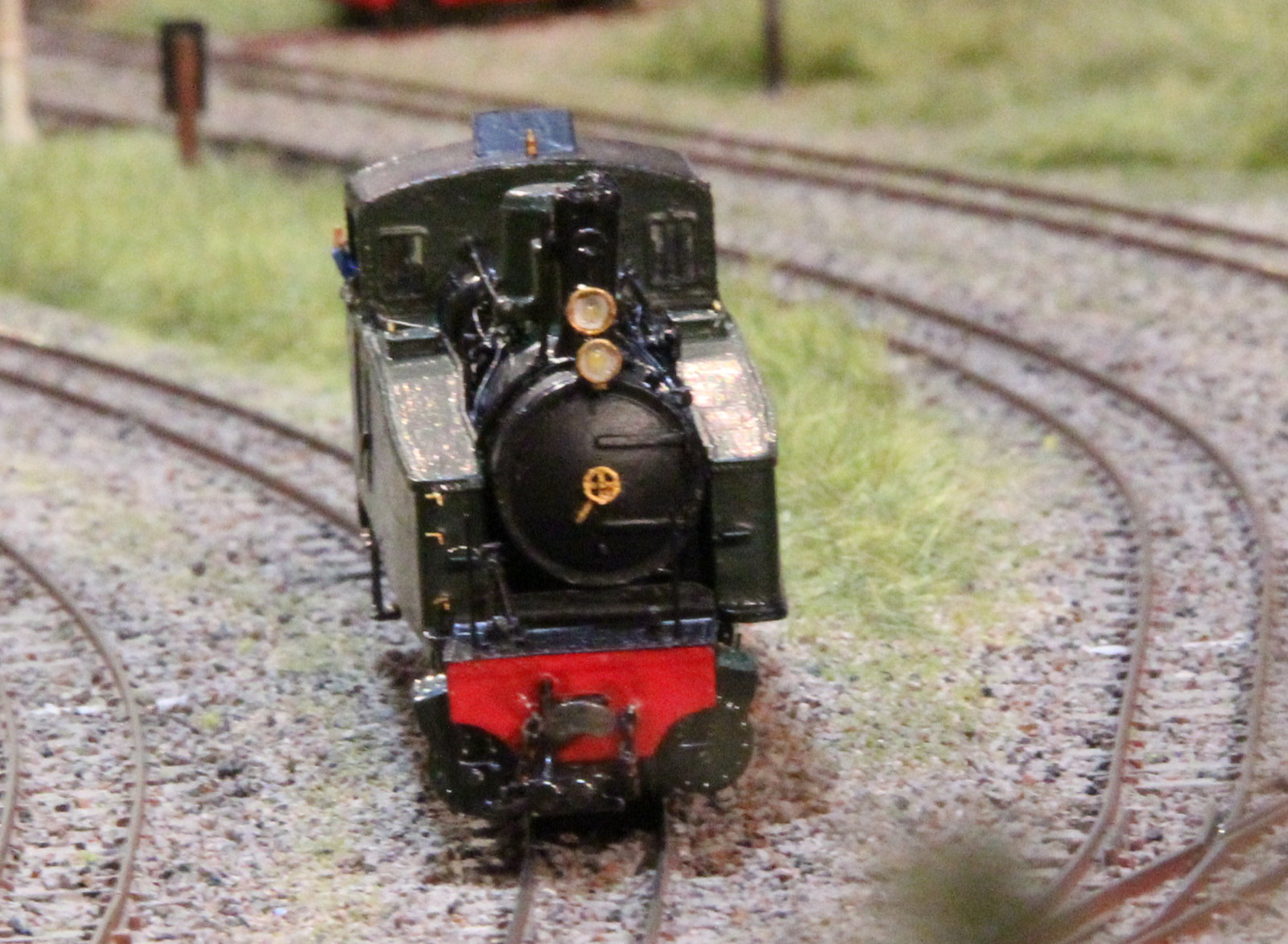

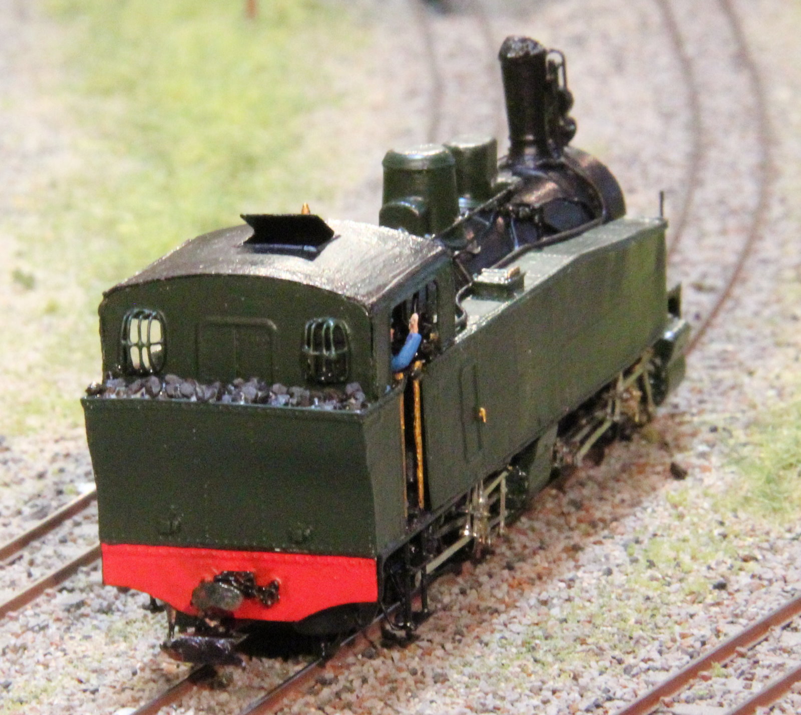

Messagepar bernardhenri » 05 03 2018 à 00:02

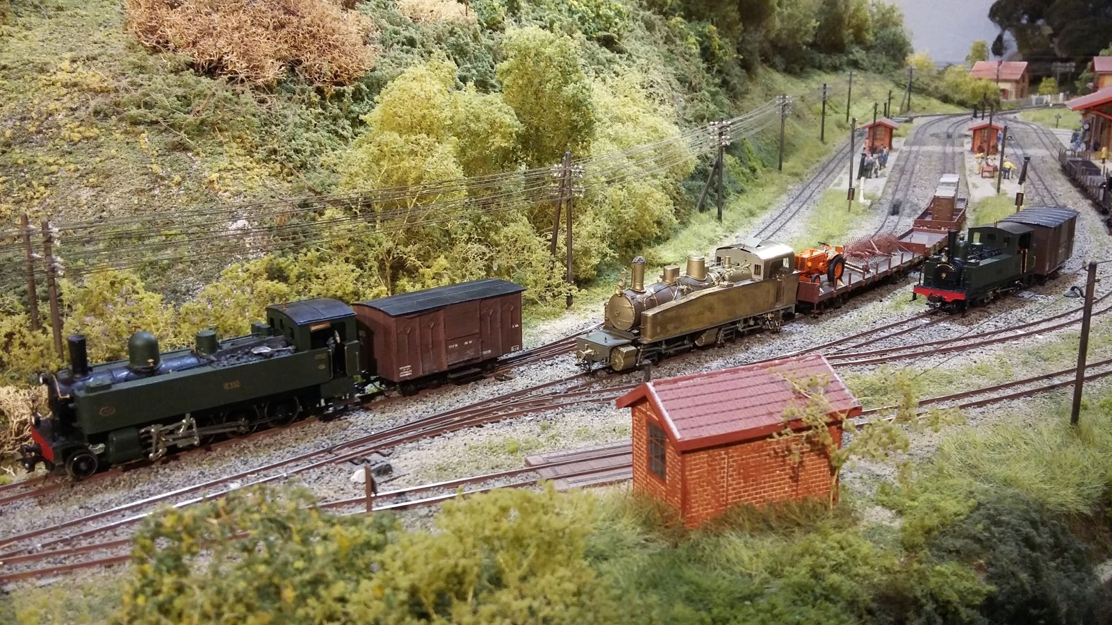

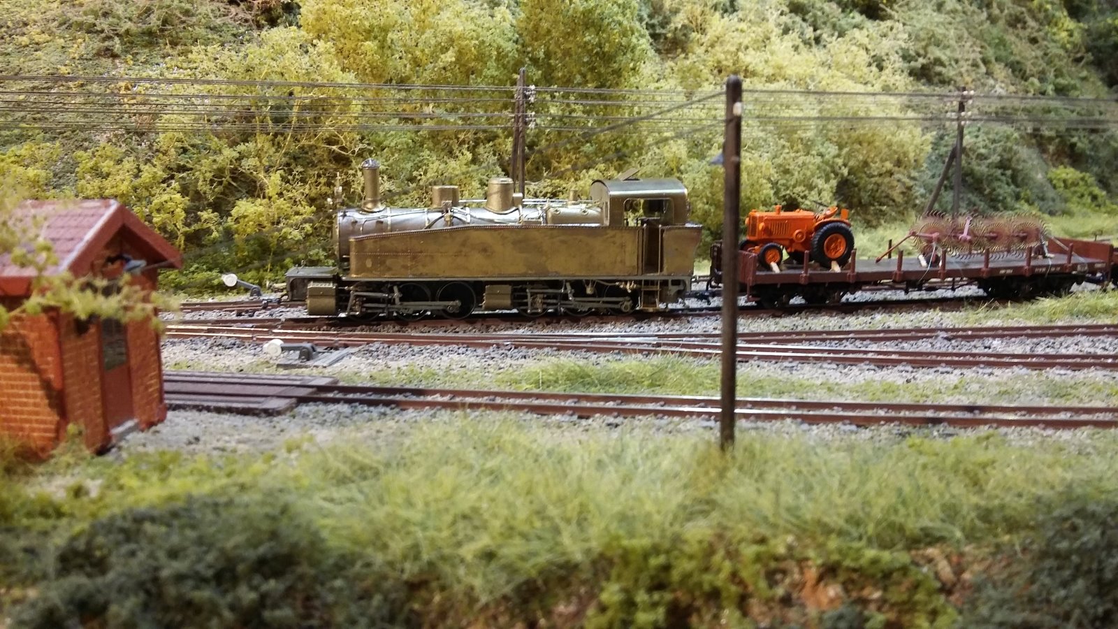

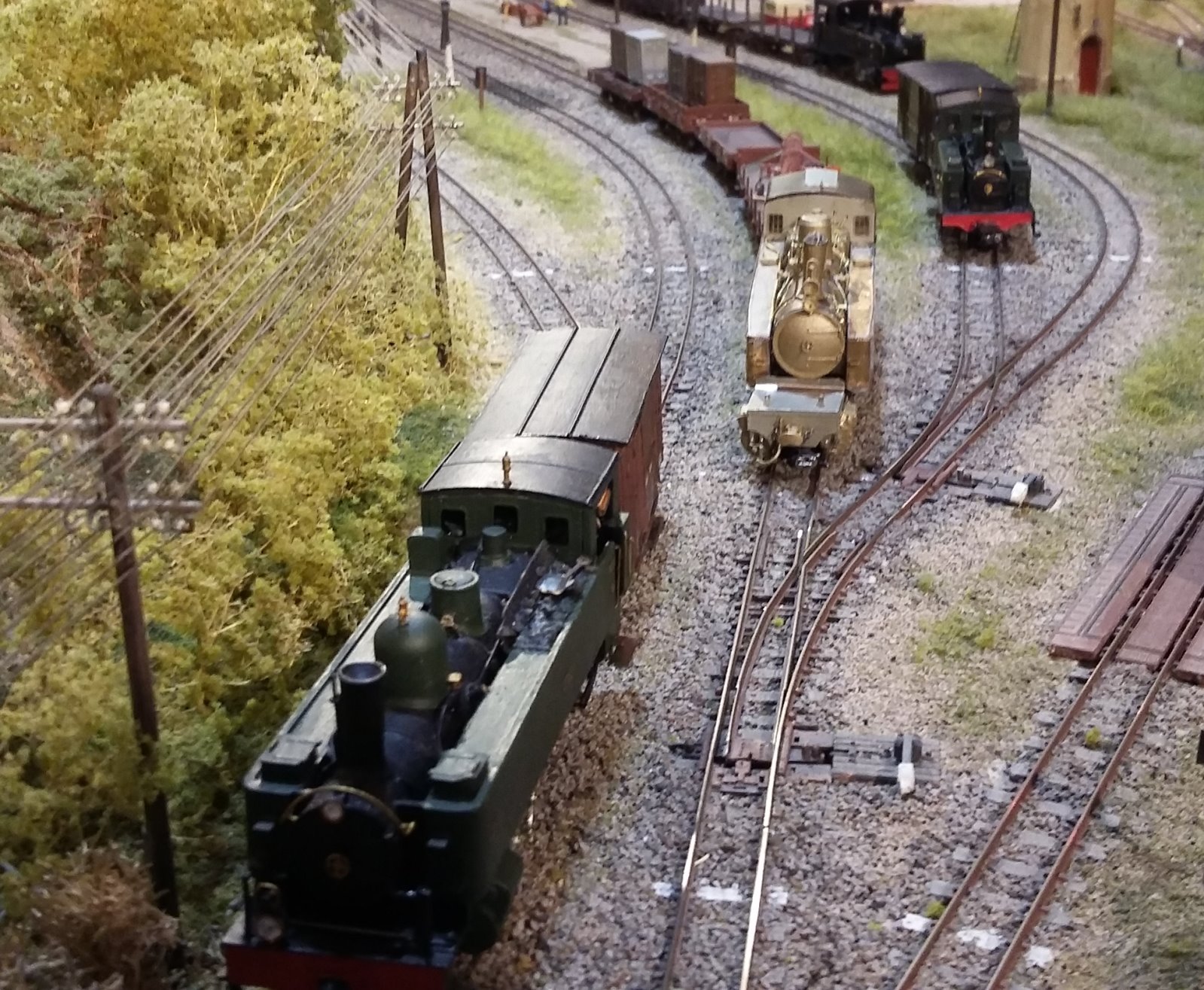

Les 3 locomotives emblématiques du RB
:ipb-279 #B5

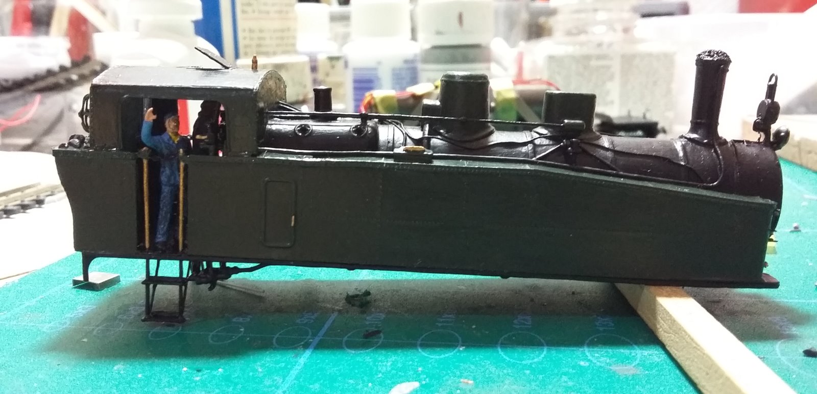

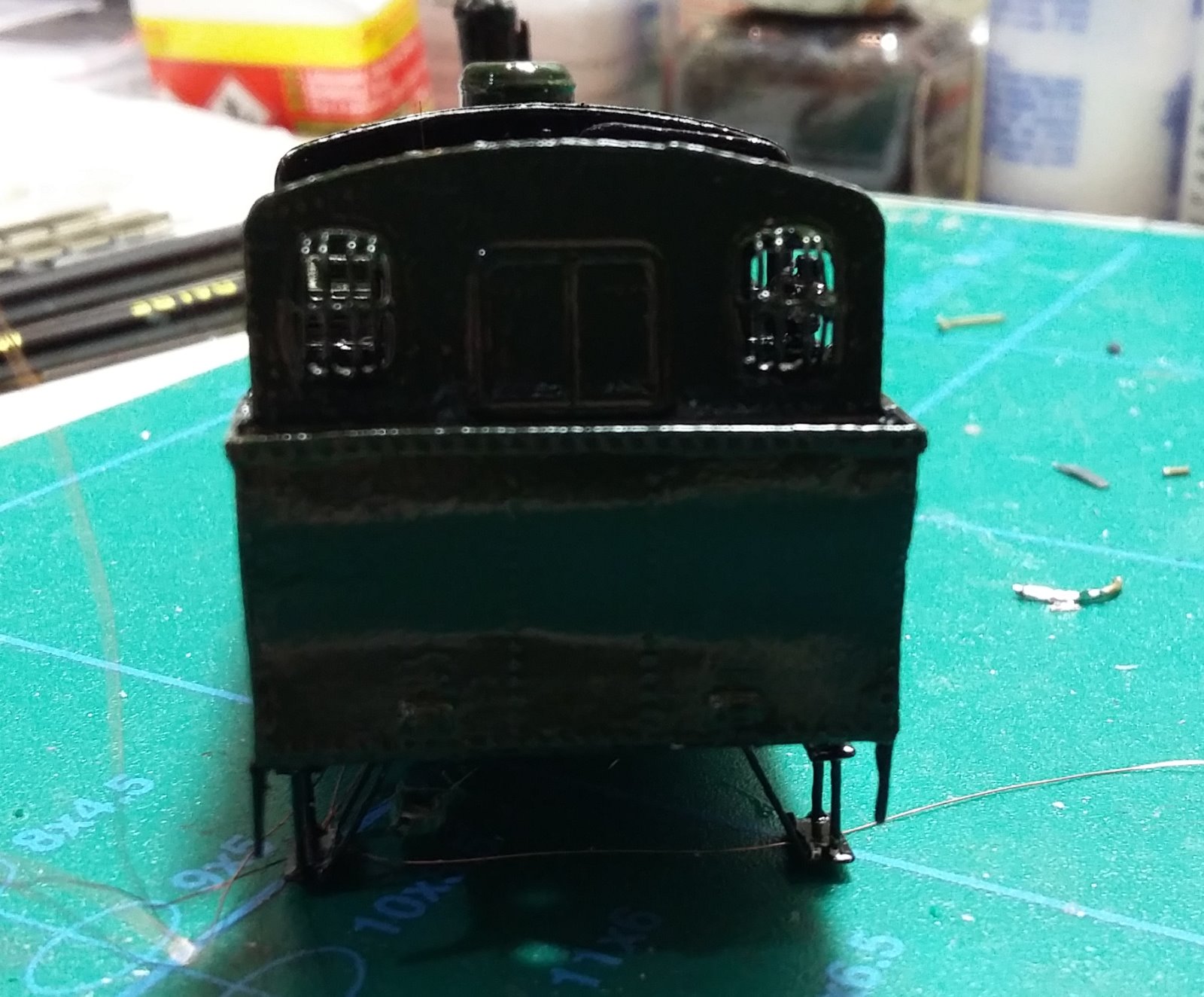

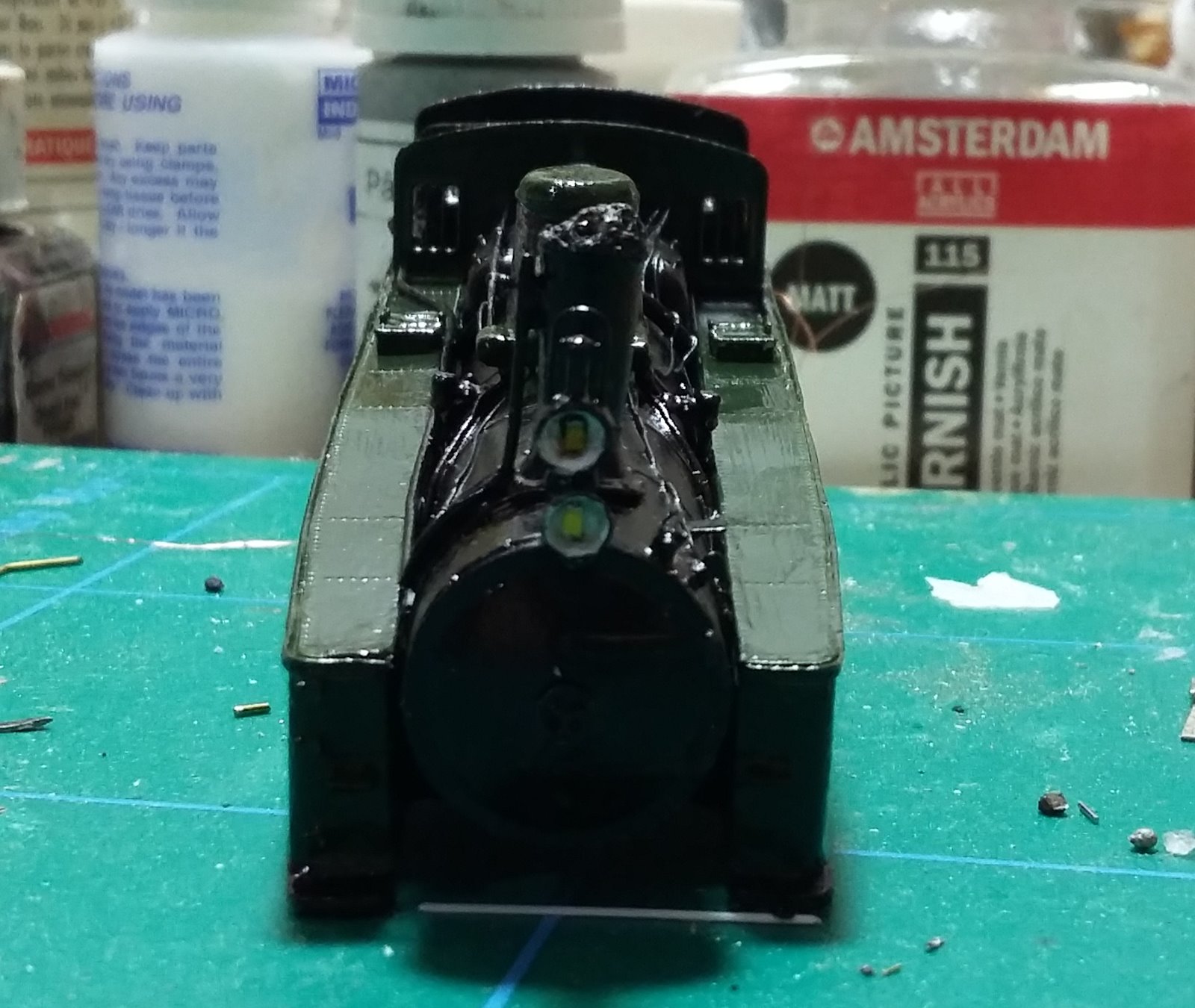

Messagepar bernardhenri » 07 03 2018 à 23:55

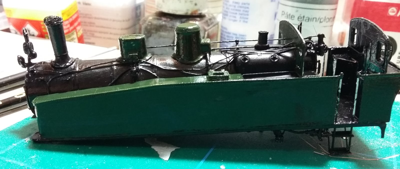

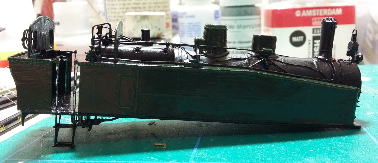

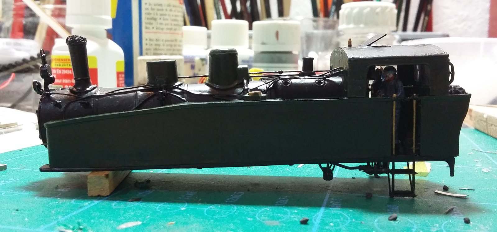

Début de la mise en peinture
Messagepar pelican » 08 03 2018 à 09:10
splendide ... caisse que ça va bien donner quand ce sera terminer :ok

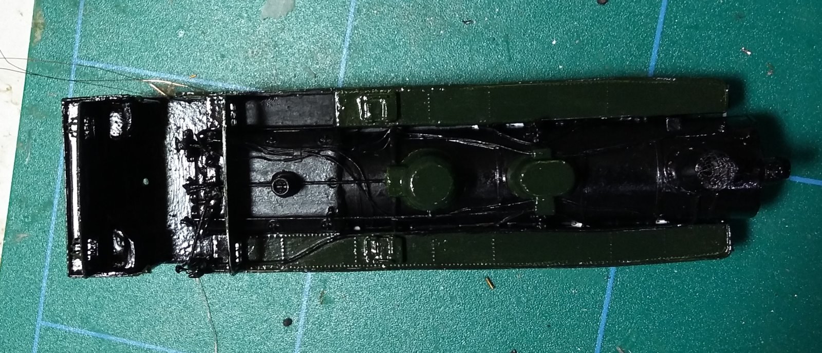

Messagepar bernardhenri » 11 03 2018 à 20:31

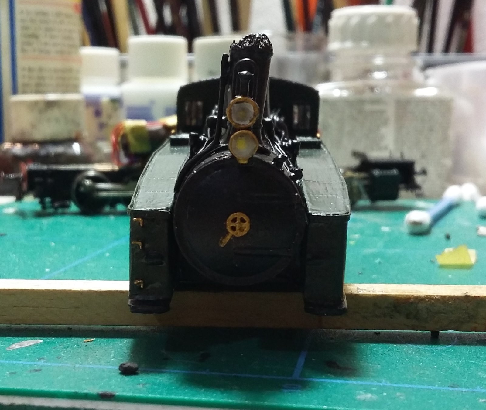

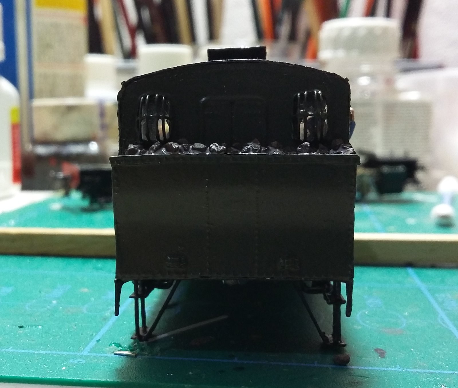

Avant le montage final

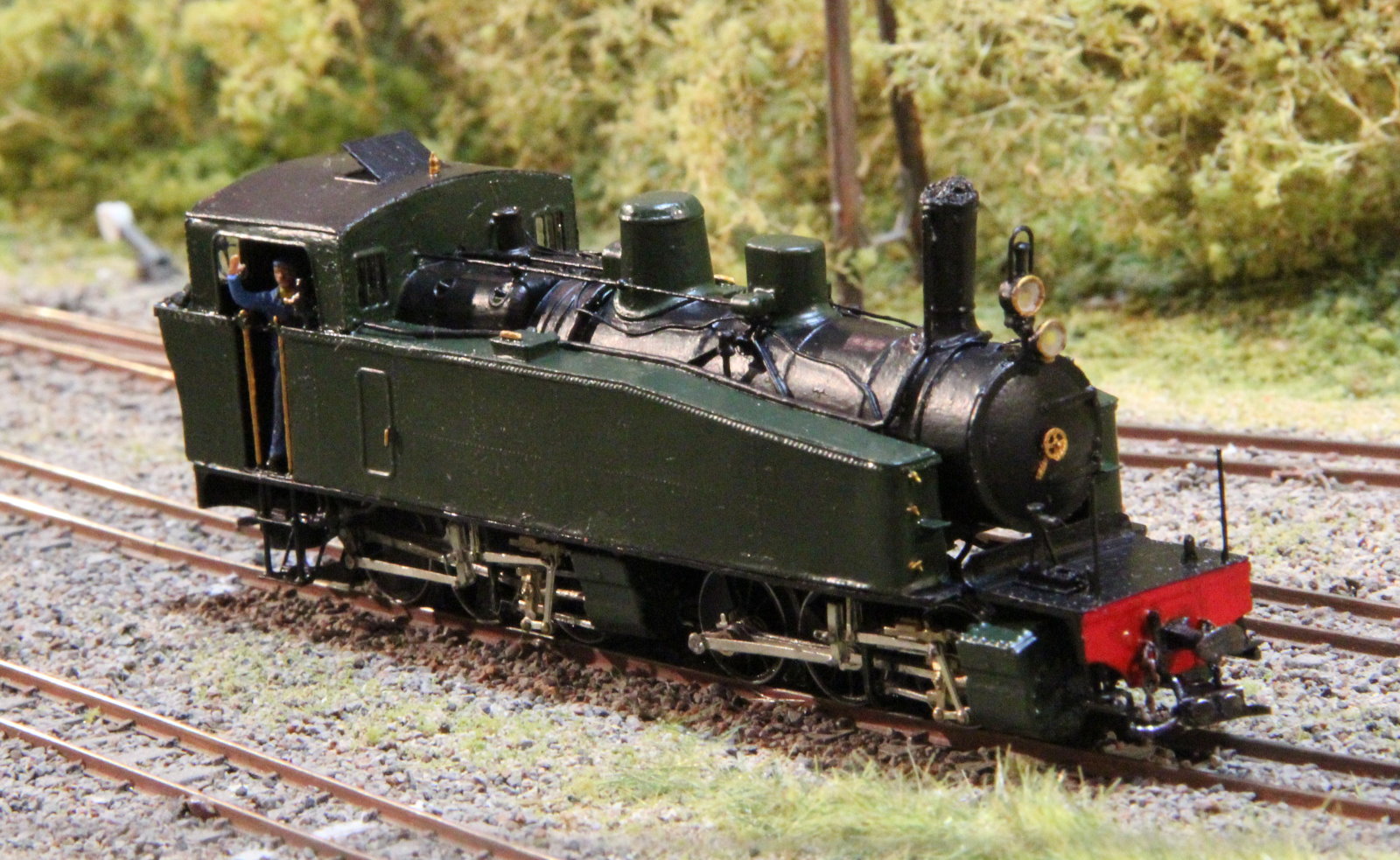

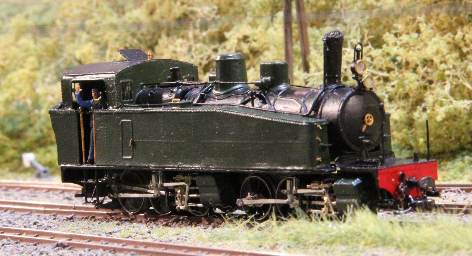

Messagepar bernardhenri » 11 03 2018 à 20:38

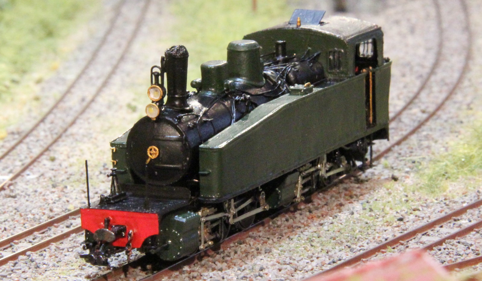

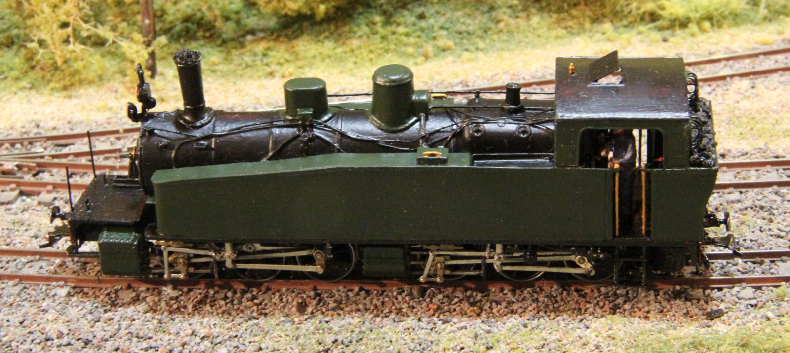

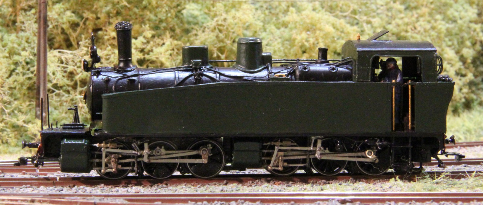

La Mallet RB vous salue bien! #B2

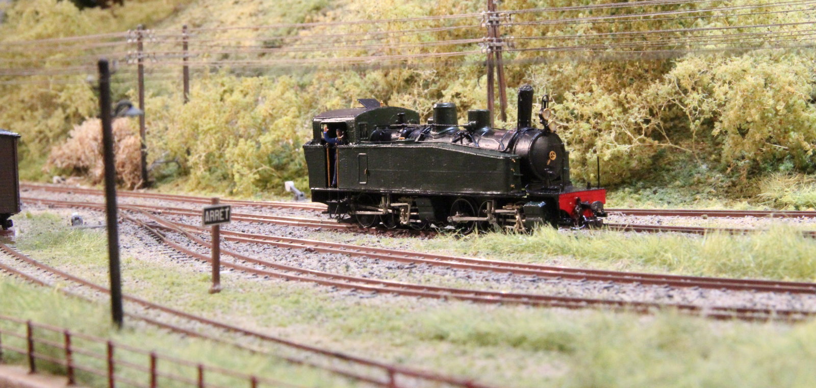

Messagepar bernardhenri » 12 03 2018 à 00:27

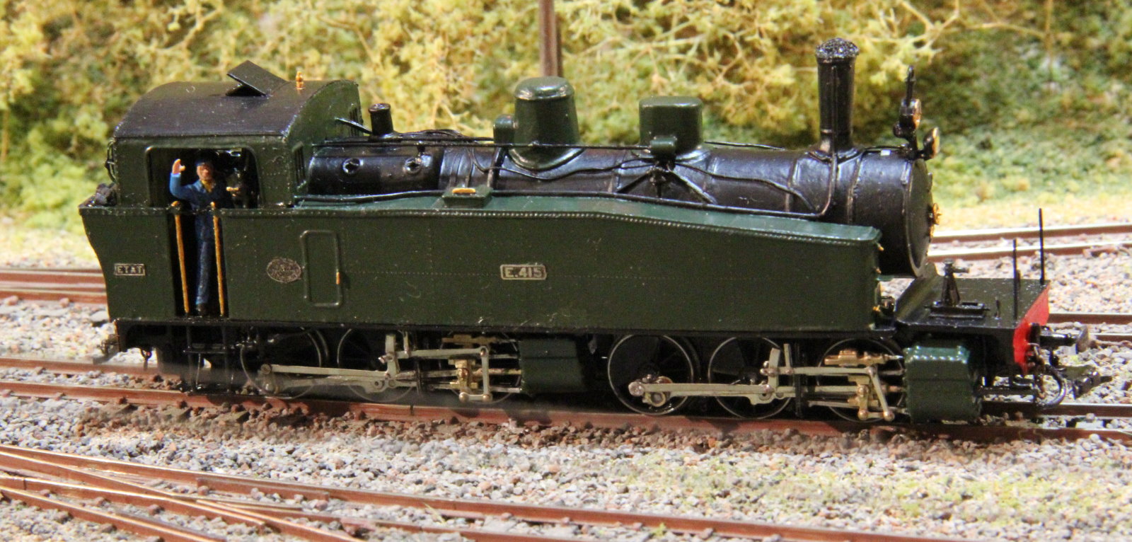

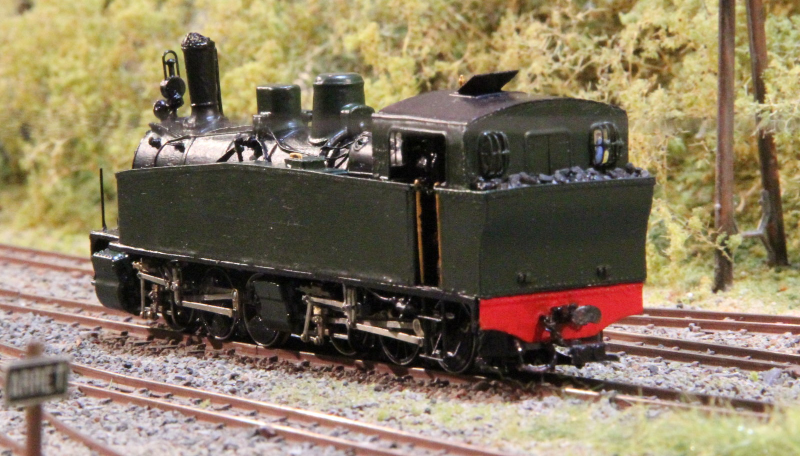

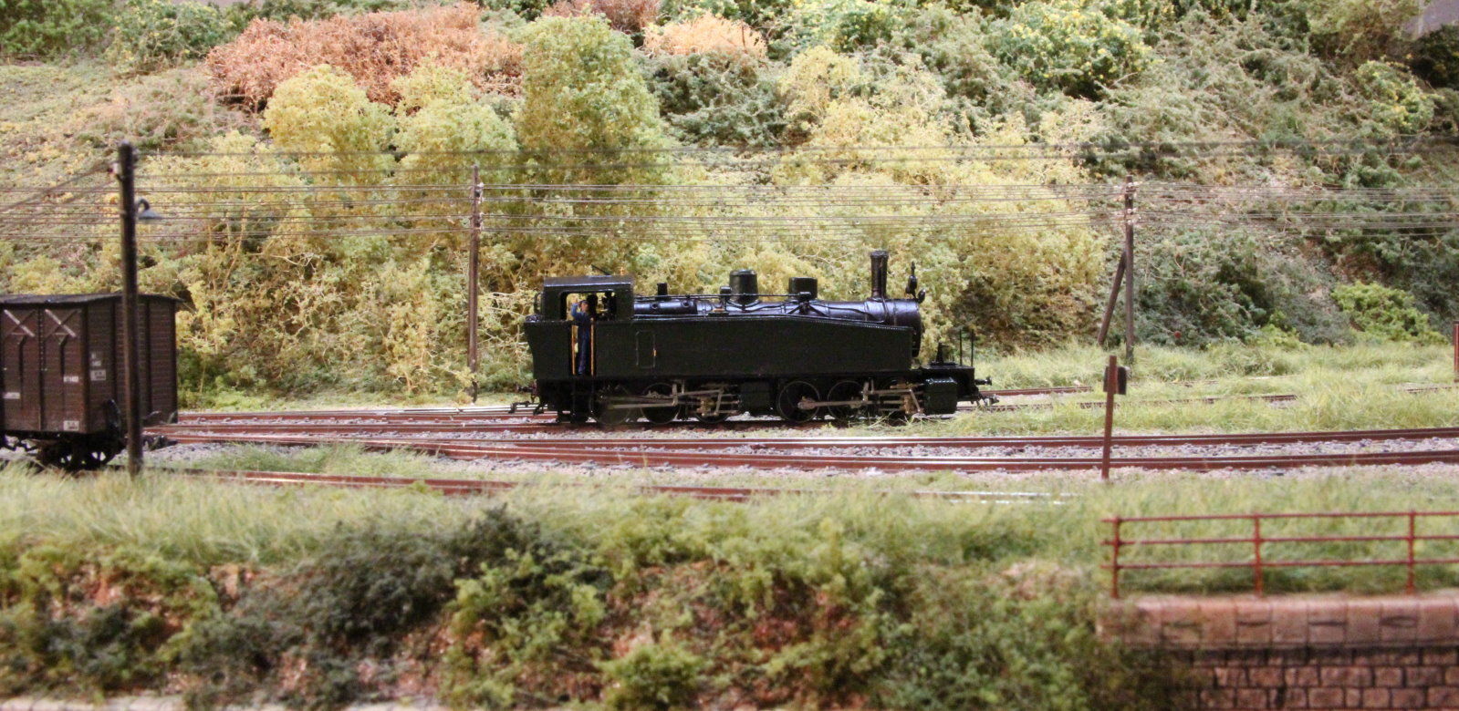

La E.415
En service, en tête d'un marchandise
