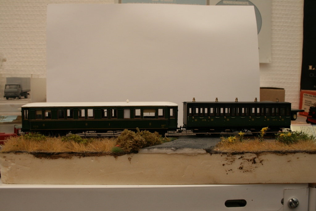

N'exagérons pas Yves, c'est pas la mort non plus et je préfère m'attaquer à ce type de déco qu'à la livrée "Arzens" du 513 ou de l'ABH201 :C4 Allez, avec un jour de retard:
La DeDietrich en livrée "d'origine" avec une voiture à portières:

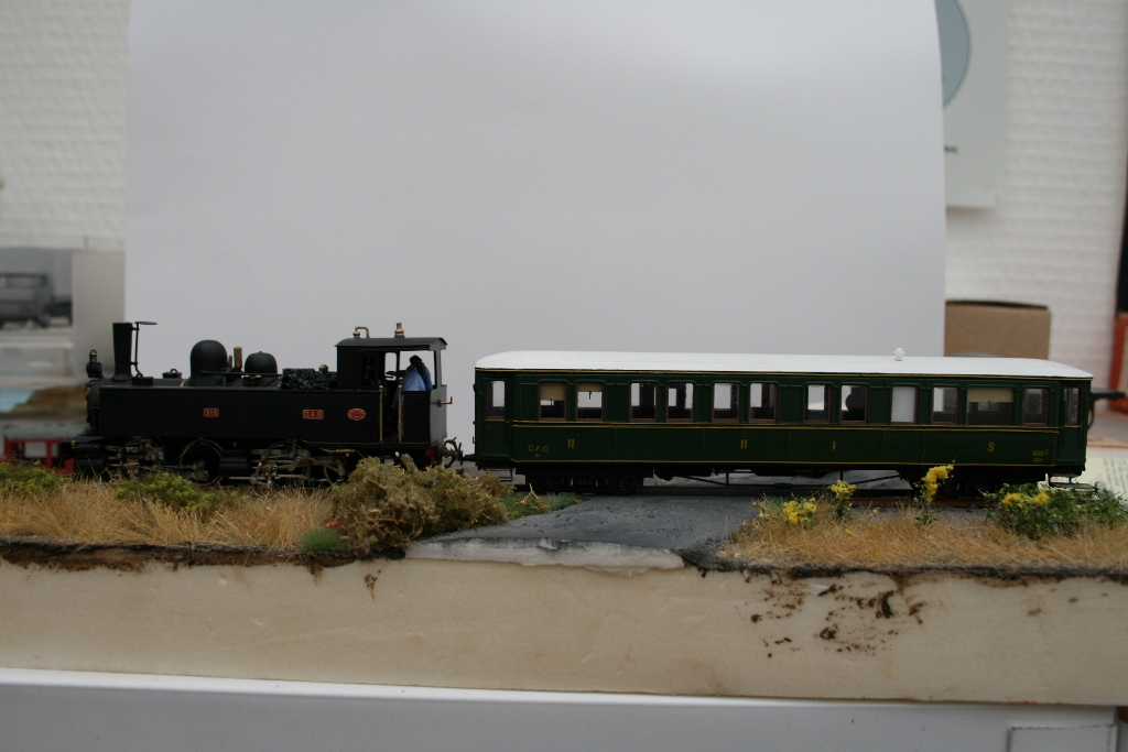

Avec la Mallet:

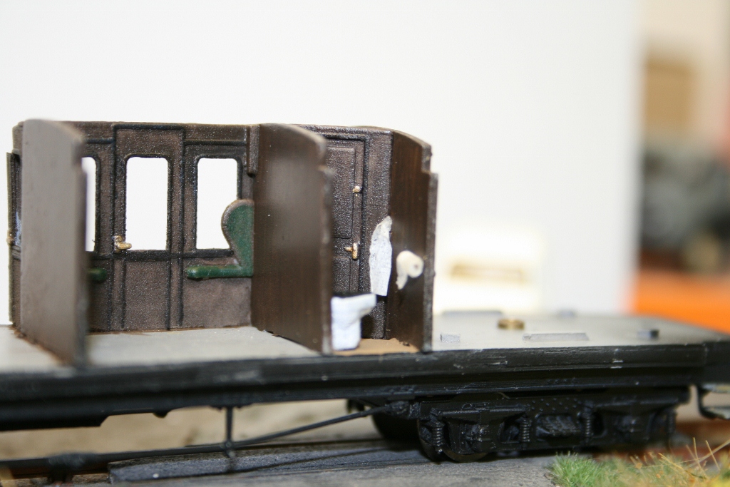

L'intérieur en cours:
La Mallet seule, il faut que je finisse la traverse avant :C6 De Sedan elle a reçu ses plaques, son équipe, le chasse pierres, les vitres:

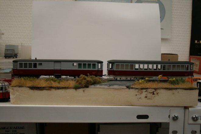

Sinon, les deux DeDietrich en version gris/rubis:
Et le Marly tolé avec le plat DeDietrich en cours:
Pour le plat, j'ai inversé le sytème 3 point de Cyril en reprenant le principe des voitures à portières. Ca se fait très bien avec un peu de soin et des profilés Evergreen :B3

Pascal ta voiture version origine est magnifique :rod_coeur
Le papier toilette, dommage que ça ne se voit pas !
La mallet :rod_coeur
comment as tu procédé pour le Marly tollé? t'as poncé les parois TDA jusqu'à qu'on ne voit plus les rainures simulant les planches?

Non, j'avais commencé comme ça mais c'est finalement trop long :C6 J'ai donc suivi l'idée d'Yves et ressorti la carte plastique :maitre: Il manque encore des détails mais je manque de profilés fins donc on va attendre le Mondial pour faire les courses et finir #B5
