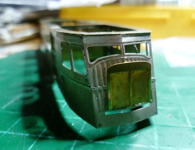

Beyer-Garrat a écrit:(...) Je suis par contre beaucoup moins satisfait de la face avant, bien qu'elle soit conforme au modèle d'origine, quoique non-ajourée
Il y a quelque chose qui me chiffonne :F9 je vais devoir modifier tout le bazar . #B9
Le gros problème de cette face avant Interfer, c'est qu'elle ne restitue vraiment pas du tout le caractère "filigrane" et transparent de la grille "affleurante" d'origine :| que montre la fantastique photo d'époque (trouvée sur le site Apocopa ?) et, d'ailleurs, la conception du kit (pour cause de hauteur du châssis) ne le permettrait pas... à moins d'une transformation radicale ? :^)
À cette considération s'en ajoute une toute personnelle, car je vois que le modèle réduit porte le n°214 :idea: : autant je n'ai aucun doute que les A150D n°111-116 (Corse) et n°211-213 (Vivarais) ont bien arboré cette fameuse calandre "affleurante" lorsqu'ils ont été livrés en 1938 avec leurs moteurs CLM, autant j'en ai un (que je n'oblige personne à partager) en ce qui concerne l'A150D4 n°214 livré en 1940 avec un moteur Berliet... :?: : car on sait que c'est justement l'abandon des moteurs CLM qui, sur les 111-116 et 211-213, causa la disparition de la fameuse calandre d'origine pour avancer le radiateur et installer des moteurs plus longs (cette question a été longuement abordée - et très richement illustrée ! :shock: - dans le fil de Pierre Malfay sur "Forum-Train" avec notamment une intéressante photo du "214" avec capot "saillant/carré" et phare unique donc peut-être "années 40" : Billard 214 année ???? / collection C.Etiévant ).

Storm a écrit:Pour faire un Cardes, pas pour un A150D d'origine JP :maitre:
Oui c'est réalisable avec le kit Worsley il y a ce qu'il faut #B6

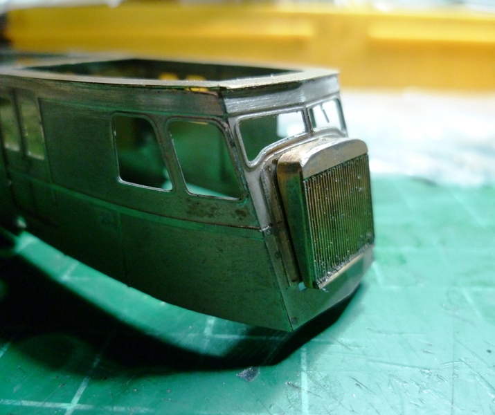

Voila la pièce livré avec le kit qui simule le radiateur présent derrière la calandre CFD. D9
Comme le propriétaire du kit m'a laissé carte blanche :F5 j'ai fabriqué sur un coin de table, un radiateur plus imposant et plus conforme au 214.Peint en noir
avec une petite bricole a la Tonton il pourra simuler le 214 a deux époques de sa carrière #B6
Je ne sais pas pour vous mais moi y'm plait bien C7 adopté !
Bon il va falloir trouver un moyen de le braser sans qu'il se délite en chauffant de trop :B3

Là tu m'interesses, Beyer. Avec quoi as-tu confectionné la grille du radiateur ?

Pour te répondre Yves c'est la récup de la face avant du radiateur de la remorque RB démotorisée ( réalisée il y a quelques temps) retravaillée (largeur hauteur arrondis)
Merci Jean Michel, ce sera en fait une livrée 5 (dans ta nomenclature,avec radiateur noir) 1940, transformable en 10 (1950) par adjonction de la calandre CFD.
Les jupes seront en version ouverte conforme a l'utilisation de la calandre , toiture avec échangeur a ailettes et petit capot. :maitre:

Messagepar Beyer-Garrat » 19 03 2014 à 09:10
Pas tout a fait Jean Michel ce n'est pas trop visible sur ma photo mais le bas du radiateur est plus épais ainsi que le haut .
La version 3 a le pied de radiateur encastré et est plus pentue en partie supérieure avec une collerette. :B3
N'oublions pas en plus que ce montage devait être une version "from the box" Interfer pour le Worsley tout est open C7 ......
