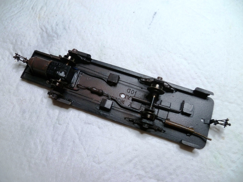

Messagepar Beyer-Garrat » 31 01 2014 à 17:30
Les dessous : C7
Les botes de raccords sont ici visible ainsi que les fils de contact en bronze phosphoreux ,très long il assure la suspension de l'essieu arrière et évite une pression trop importante sur les roues
La résistance du moteur 6v est déguisée en silencieux sur la ligne d'échappement :H1
