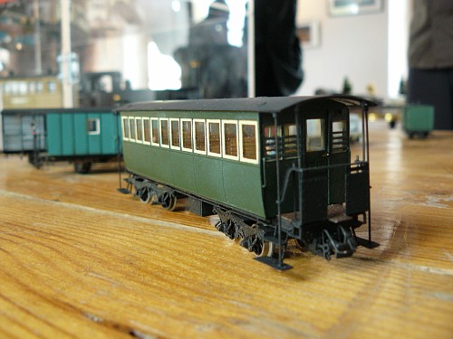

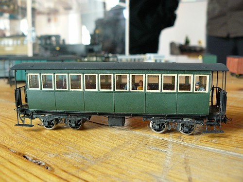

Messagepar Beyer-Garrat » 07 04 2013 à 15:23
Si si tout a fait #B6
La voici en version TS prise par Daniel
Et en gros plan prise par Yves lors de nos dernières université d'été au CFBS
Le coffre sous-chassis est un ajout intéressant (qui abaisse visuellement le centre de gravité ) #B6

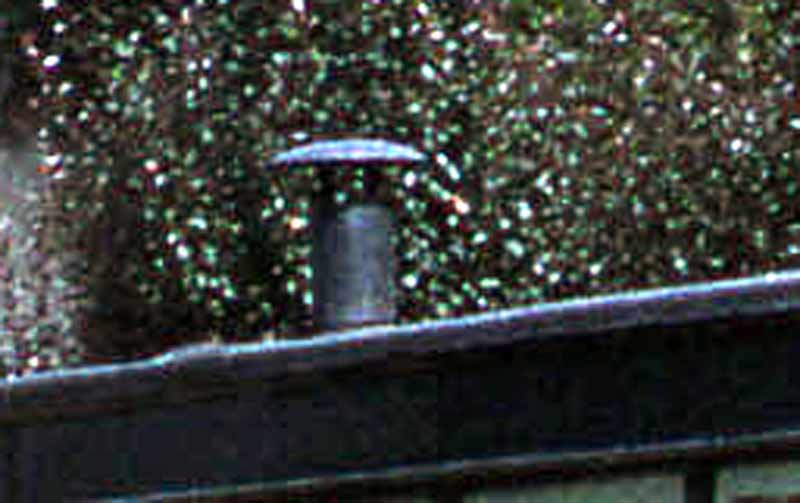

Messagepar 3DMetrique » 07 04 2013 à 18:35
Je suis avec délectation ce fil car j'ai commencé en parallèle avec la ZB du train jaune à modéliser les voitures Sarthe à bogie. Je les terminerai lors de mon prochain séjour en Bretagne.
Personne n'a encore rajouté la cheminée du poêle que l'on voit parfaitement sur l'agrandissement de la photo de jhm0284 :
Je suppose que les contrées traversées par le POC et particulièrement froides l'hiver justifient l'utilisation d'un chauffage d'appoint.
