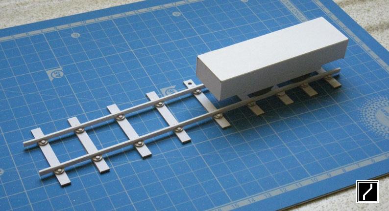

Bonjour JM.
Si à la même échelle, tu devais réaliser de la voie de 60, quel profil de rail utiliserai-tu ?
J'ai réalisé ce coupon (écartement 25mm) avec des traverses "fantaisistes" mais je crains que mes rails soient trop fins.
Encore une fois, faute de dimensions...
Merci et amitiés à tous !

Re: Locotracteur Campagne au 1/24
Messagepar IPCS » 19 09 2011 à 19:57
Merci JM.
Ben pour le rail, comme je le fabrique, c'est 4 épaisseurs de Canson, alors pour te donner son profil ?
PECO code 100 cela donne quoi comme dimensions pour le rail (hauteur, largeur platine, largeur champignon) ???
IPCS
Messagepar Kazh du » 19 09 2011 à 20:06
Pour le code 100 plutôt qu'un long discours voici le tableau du MOROP sur les dimensions des profilés
http://www.morop.org/fr/normes/nem120_f.pdf
Messagepar IPCS » 20 09 2011 à 11:04
Après avoir consulté MOROP pour le code 100, la largeur du champignon de mon rail mesure 1,2mm et sa hauteur totale est de 3mm donc à peu de chose prés, je suis dans le bon (et tout en Canson).
Il n'est pas équipé de platine et c'est ce qui fait sa particularité.
Donc je ne changerai rien.
Et pour les traverses, vous yan avoir des dimensions, svp.
J'ai consulté la doc DECAUVILLE mais il y a plusieurs dimensions en fonction du rail utilisé.
Merci d'avance.
Messagepar Buffalo Bill » 20 09 2011 à 11:38
C'est sur, pour du portable Decauville en voie de 50 ou 60 tu vas pouvoir rester dans le léger. Par exemple "le porteur DECAUVILLE" va de 4,5 Kg/m prévu pour une charge de 300 à 500 Kg par essieu à 12 Kg/m pour des charges de 3000 à 4000 Kg par essieu, mais si tu envisages de la voie de "grand roulage" minier tu peu monter à 38 voir 60 Kg et il existe des armements encore plus lourds dans certaines aciéries...là il te faudra abandonner le KANSON et te lancer dans le TOUTENKARTON... :H1
