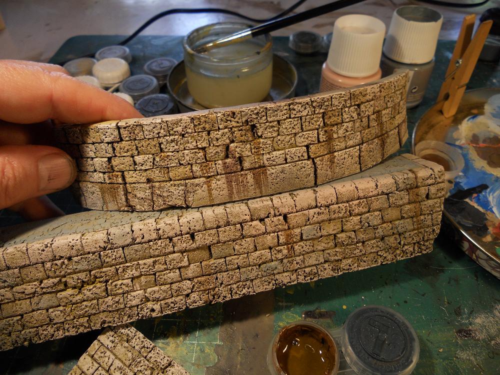

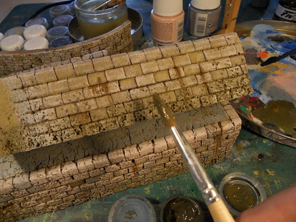

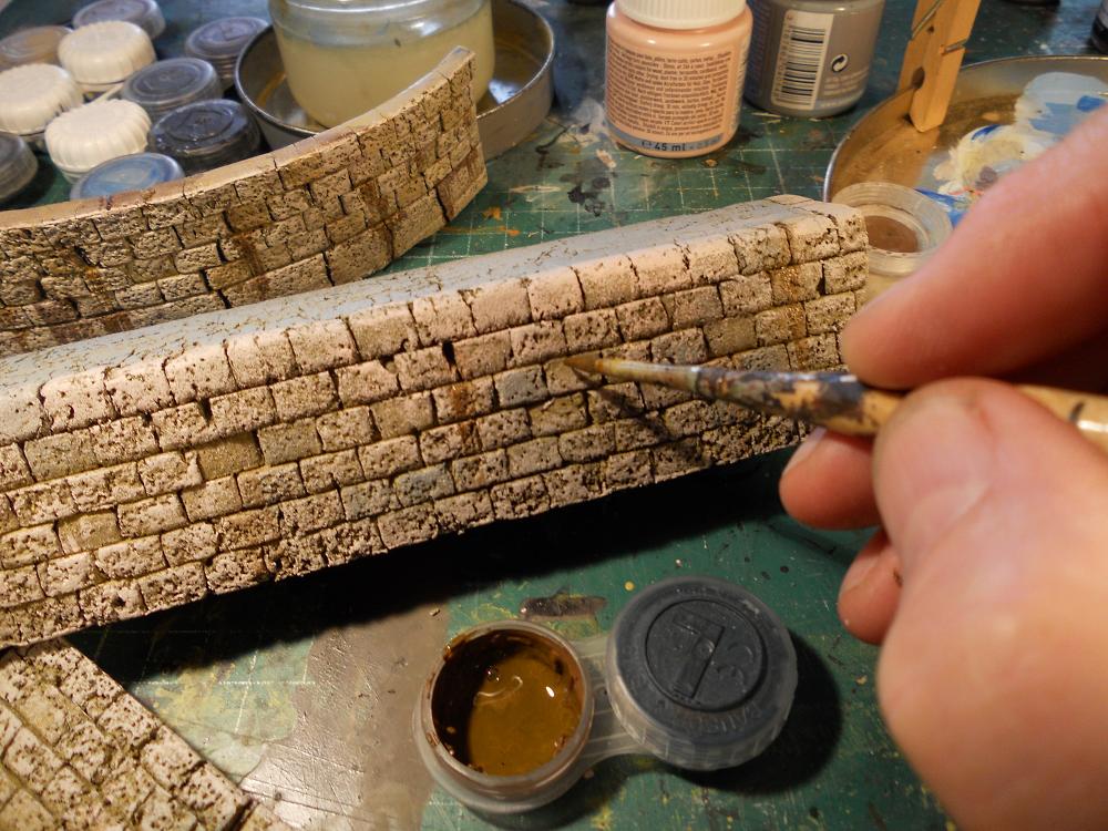

4- D'autres phénomènes d'érosion: les "dégoulinures" parfois accidentelles elles peuvent etre volontaires pour traduire l'écoulement des eaux de pluie, le ravinement . Nous reprenons donc nos encres et nos lavis dans des tons verdâtres (mousses et lichens) ou bruns (rouille, algues) et peignez à l'aide d'un petit pinceau à poils souples mais nerveux (poils de Marthe D9 ...excusez.... :oups2: de martre) en veillant bien à la verticalité et en respectant le sens de l'écoulement dicté par les reliefs. plusieurs passages en modulant les tons ( de plus en plus saturés) et en insistant sur les zone de stagnation.
Petit apparté: tout comme le carton plume pelé le styro peut, en fine couche (1cm maxi) se courber.
A suivre....

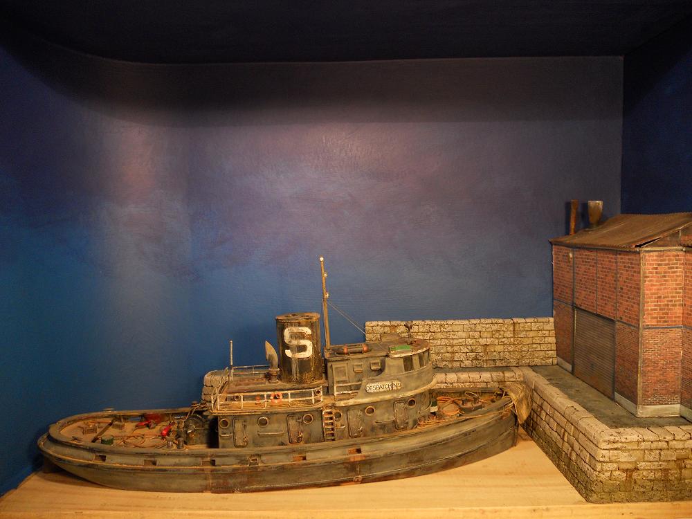

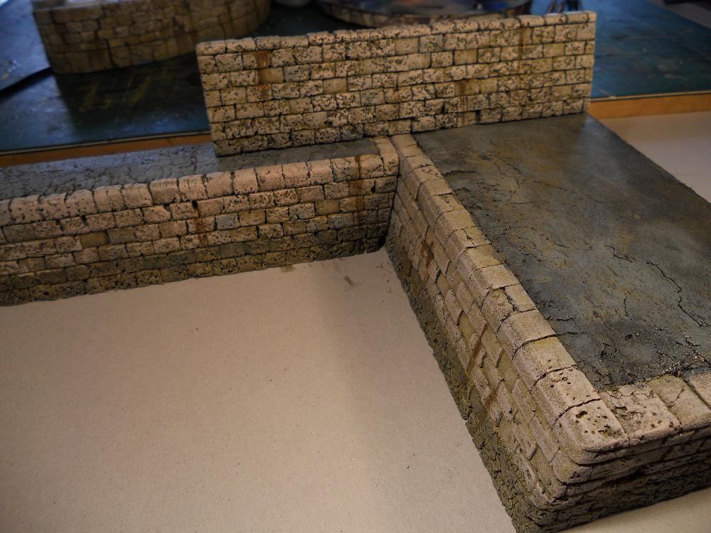

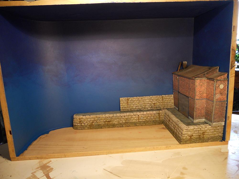

- les zones humides.: Ces maçonneries étant destinées à devenir des quais portuaires nous allons traiter par lavis la zone soumise aux marées..."la ligne fuel" #B1 Lavis: même recette, même punition....
profitons en pour renforcer la teinte du macadam des quais (histoire de vous faire voir car dès que vous aurez tourné le dos je vais redéfoncer tout çà pour poser????? une voie ferrée :B3 )
A ce stade, une petite vérification s'impose: encombrement et éclairage en situation ...rentrons le tout dans une caisse à vin nouvellement vidée :( #A8
TIENT! me direz-vous, cela ressemble furieusement à une autre caisse à ....whisky déjà vue. Buffalo Bill serait-il un horrible plagiaire ? ou l'innocente victime d'une coïncidence fortuite ?..... :rod_siflet
MAIS NON, MAIS NON !...la suite dans un prochain fil, défi caisse à vin, intitulé "RIFIFI AT LAROSE HARBOUR"

Hé ben ça pour de la démonstration c'est vraiment magistral :C4
J'adore les teintes et le rendu du quai #B6 , je ne sais pas pourquoi mais le bâtiment me chifonne, est il en CLAP?
J'ai l'impression que ce sont des feuilles assemblées (jour au niveau pignon et toiture) et un peu de guingois. :F9 Et en plus n'a t'il pas tendance à déborder du quai au premier plan? :D3
Bravo pour la leçon de peinture et de nous motrer le remorqueur du Hollandais volant C7 E2

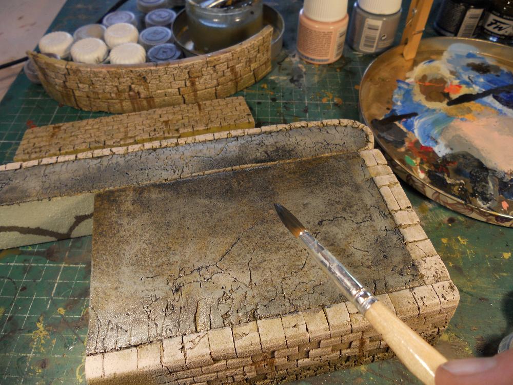

petite question , comment obtiens tu les craquelures sur le dessus des quais? à la brosse métallique ? :F9

Kazh du: le bâtiment clap c'est du "provisoirejustepourvoir" Actuellement je me documente sur des bâtiments typiques ports US que je réaliserai en "TOUTENCARTON"
Laisse les dire: pour les micro-fissures j'utilise une pointe à tracer en laiton montée dans un authentique critérium "toutalu" d'époque...ça change tout... :rod_siflet

L'avantage de la pointe à tracer en laiton c'est ses possibilités d'affutage...je devrai dire de non-affutage: une pointe douce, lisse et arrondie qui n'accroche pas ,ne déchire pas le styro, le dépron et autres mousses et cartons. Inusable et bien mieux que les mines qui cassent ou les stylo billes qui même usés se réveillent brutalement en laissant des traces indélébiles.

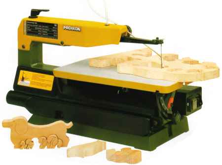

Le polystyrène extrudé est vendu au Canada par Dowe Corning sous le nom de Styrofoam mais avec une épaisseur minimum de 20mm, or d'après la photo l'épaisseur de ton mur de pierres est de +- 3mm. Coment fais-tu pour découper des tranches fines ?

Biased turkey : le Styrofoam, c'est le bon produit . L'extrudé présente une matière fine et compacte alors que l'expansé est constitué d'une multitude de micro-billes et est donc impossible à graver et à poncer. Le Dépron par contre possède une matière très différente, elle se grave facilement( par enfoncement plus que par incision )et de fait la gravure apparait plus "molle" les résultats sont intéressants aussi, mais plutôt pour des pavés ou des pierres usées, au bords arrondis.
Pour découper des tranches fines: j'utilise des plaques en 40mm que je débite en lamelles de 3 à 5mm à l'aide d'une scie PROXON sur banc
.(Si mon mur mesure plus de 40mm de haut j'empile des épaisseurs ou j'utilise du carton plume en pelant une des faces). L'avantage de ces fines lamelles c'est qu'elles deviennent facile à courber pour réaliser des maçonneries...en courbe (dixit Monsieur De la Palisse). Il fut un temps où je gravait ce genre de matériau à l'aide d'un pyrograveur, :demon c'est plus rapide avec des effets intéressants, mais les vapeurs dégagées sont incommodantes et certainement nocives. (Pas très écolo ce produit....je devrais le virer de ce fil C7 )
