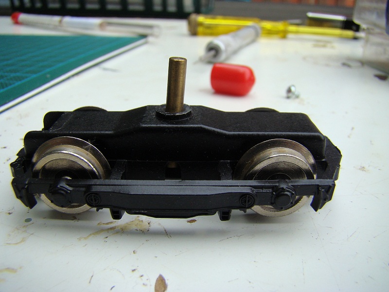

Allez hop, quelques photos prises hier pour les travaux du 2me autorail.

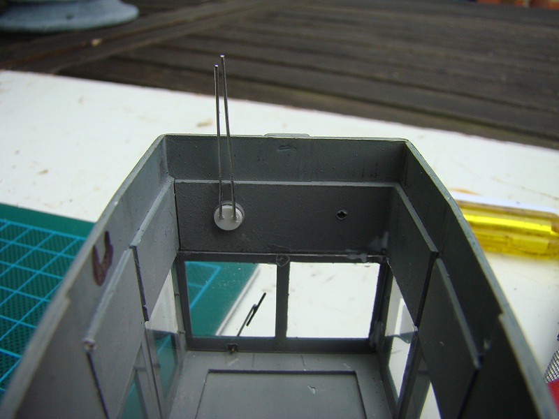

Dans celui-ci, une seule loupiote par face.
Comme expliqué avant, un petit bout de plasticarte coupé à mesure, perçage des trous pour faire passer les papattes de la diode bicolore, placement de celle-ci et rebouchage.

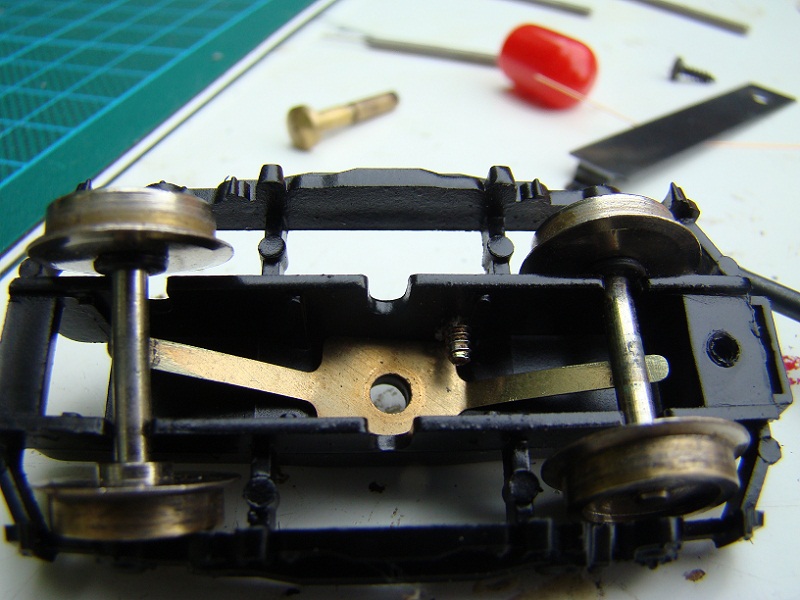

Retrait du bogie à ré-alimenter :

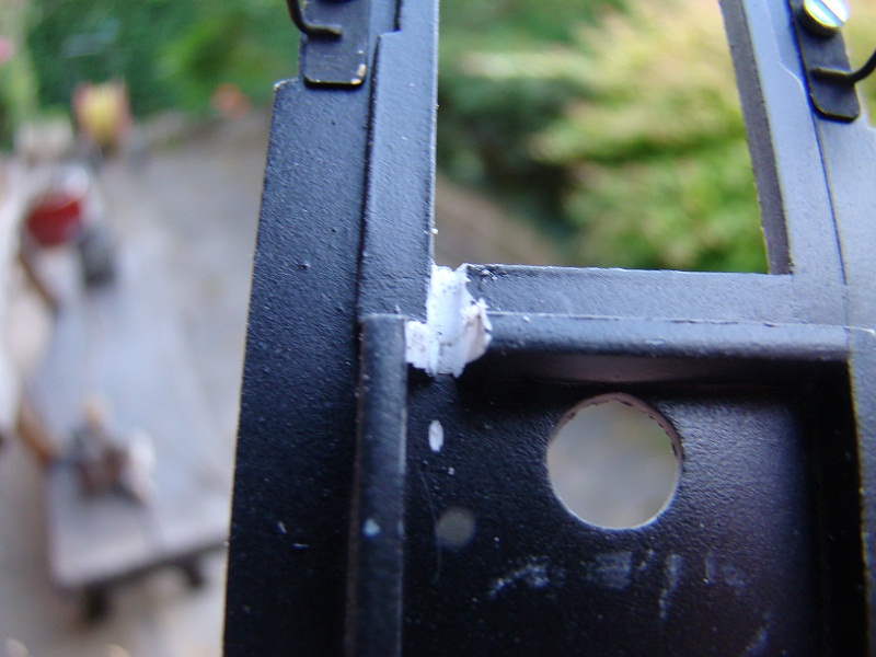

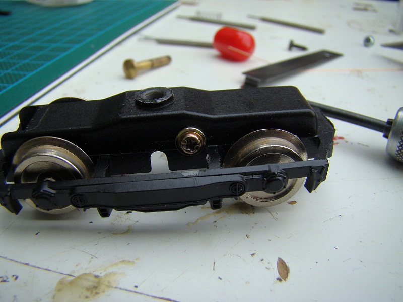

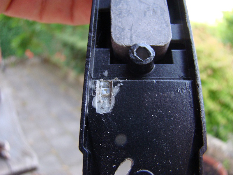

Perçage d'un trou pour la fixation de la vis qui tiendra les contacts et pose de la vis :
Petit contrôle pour voir si la vis ne risque pas de toucher l'autre système de contact :

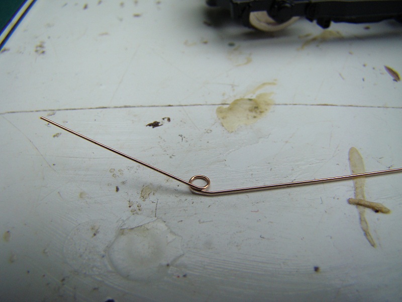

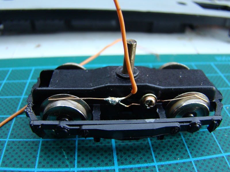

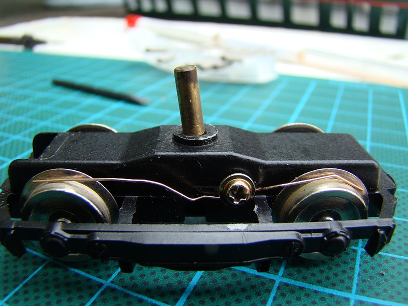

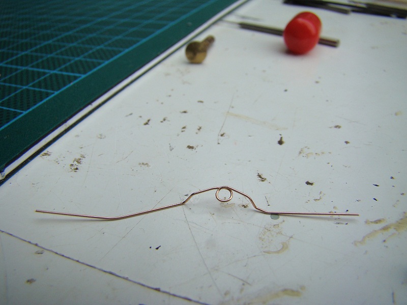

Prendre un fin fil de cuivre phosphoreux de 0.3 et faire une boucle avec l'outil qui va bien :
Un peu de mise en forme. La vis le maintenant contre la partie centrale du bogie, il faut l'écarter un tantinet pour le placer dans l'axe des essieux (de velours !) :
Fixation à l'aide de la vis et mise en forme définitive :
Ensuite, soudure du fil parallèlement à l'axe du pivot :

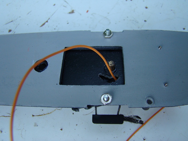

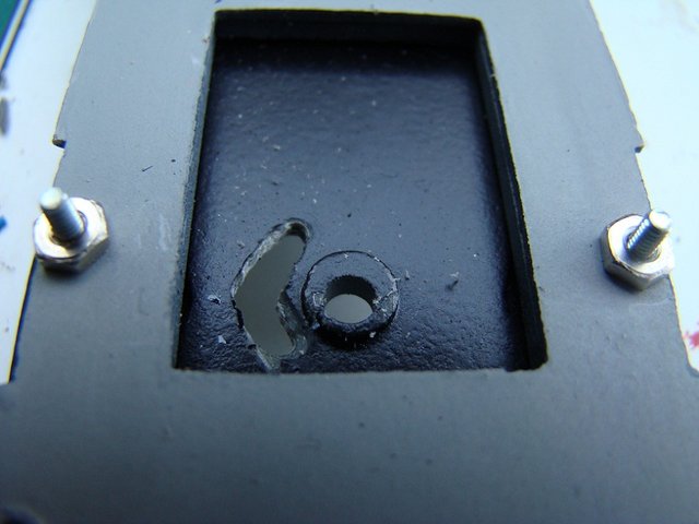

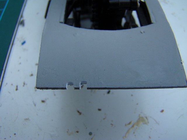

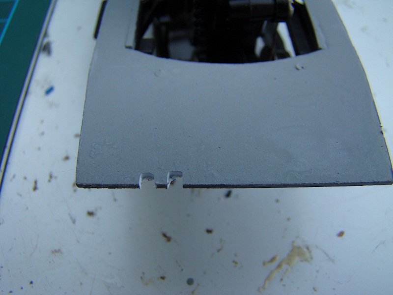

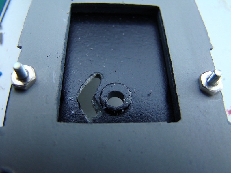

Les petites modifications au châssis se limitent à quelques entailles pour dissimuler les fils.
Une entaille en arc de cercle pour que le fil venant du bogie ne gêne pas lors de la rotation de celui-ci :
Pour obtenir ceci :
Ensuite, petites entailles pour les fils des diodes :
Et enfin deux entailles dans les longerons pour bien faire passer les fils entre le plancher et le châssis :

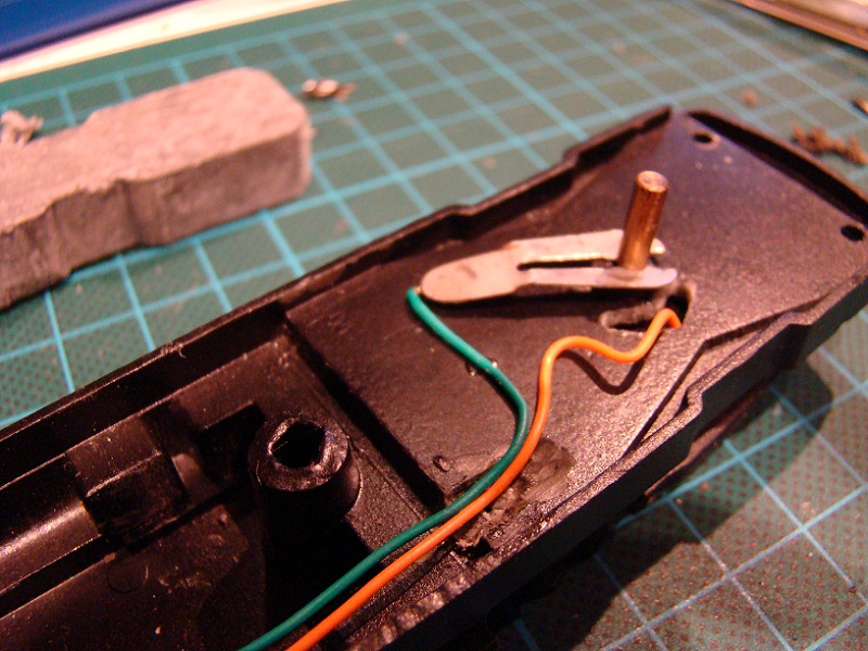

Petite vue du câblage :

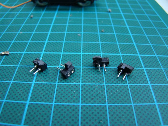

Préparation des fiches tulipe. Les excroissances sur le dessus sont laissées à dessein. Une fois collée la fiche sur le châssis, l'excroissance sert en tant que détrompeur. Impossible de se gourer.
