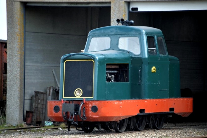

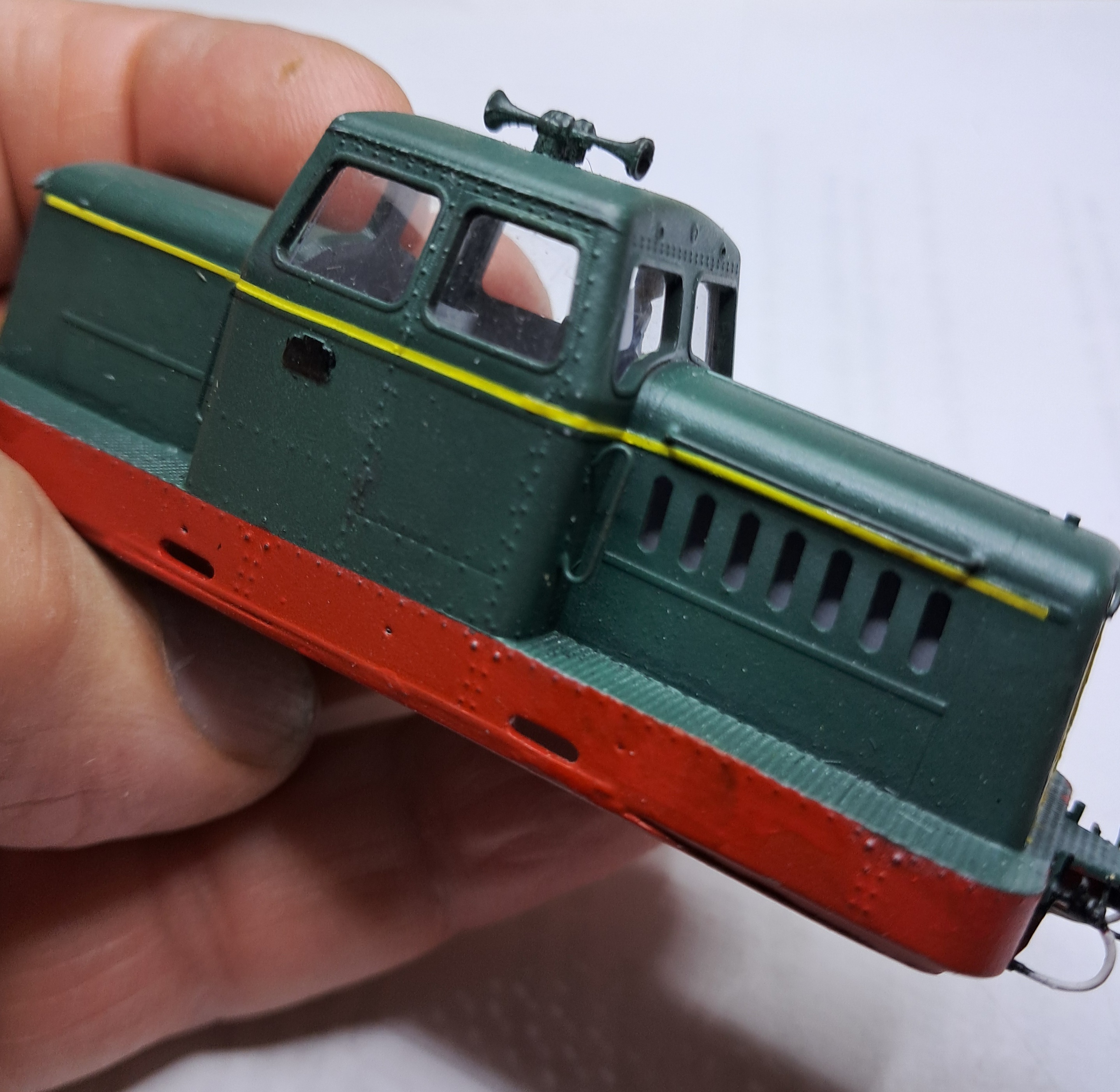

Avant dernière étape avant la finition les bandes jaunes !
L'engin est pourvu d'une bande jaune sur son pourtour peut être jolie en vrai mais une purge à reproduire en modélisme C7 Pas question de peinture ca va baver de tout coté
Seul moyen une bande de décalque ,heureusement en cherchant dans mon placard à décalcos (oui il y a aussi un placard dédié :H1 ) j'ai remis la main sur une planche
Carpena crée par Colorado Portugal le plus gros producteur de décals , stickers et divers autocollants Européen.

Une autre solution : aller sur place, et repeindre la bande jaune en vert ... C7

Bonne idée de repeindre je ne trouve pas cette bande jaune très seyante C7

C'est vrai que ça simplifierait la peinture sur le vrai...

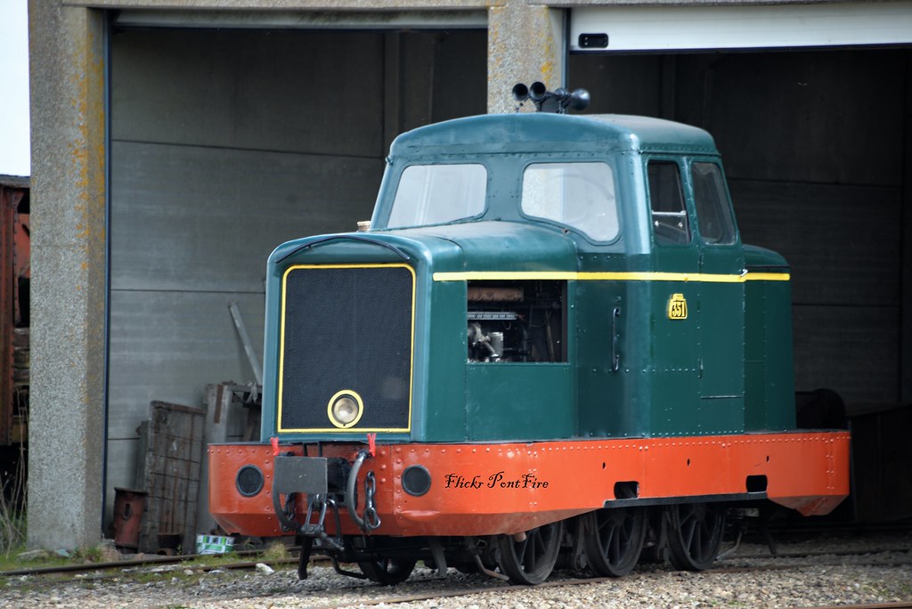

Mais c'est, la photo du vrai...... :B3 :rod_mdr2

Oui mais avec trucage.

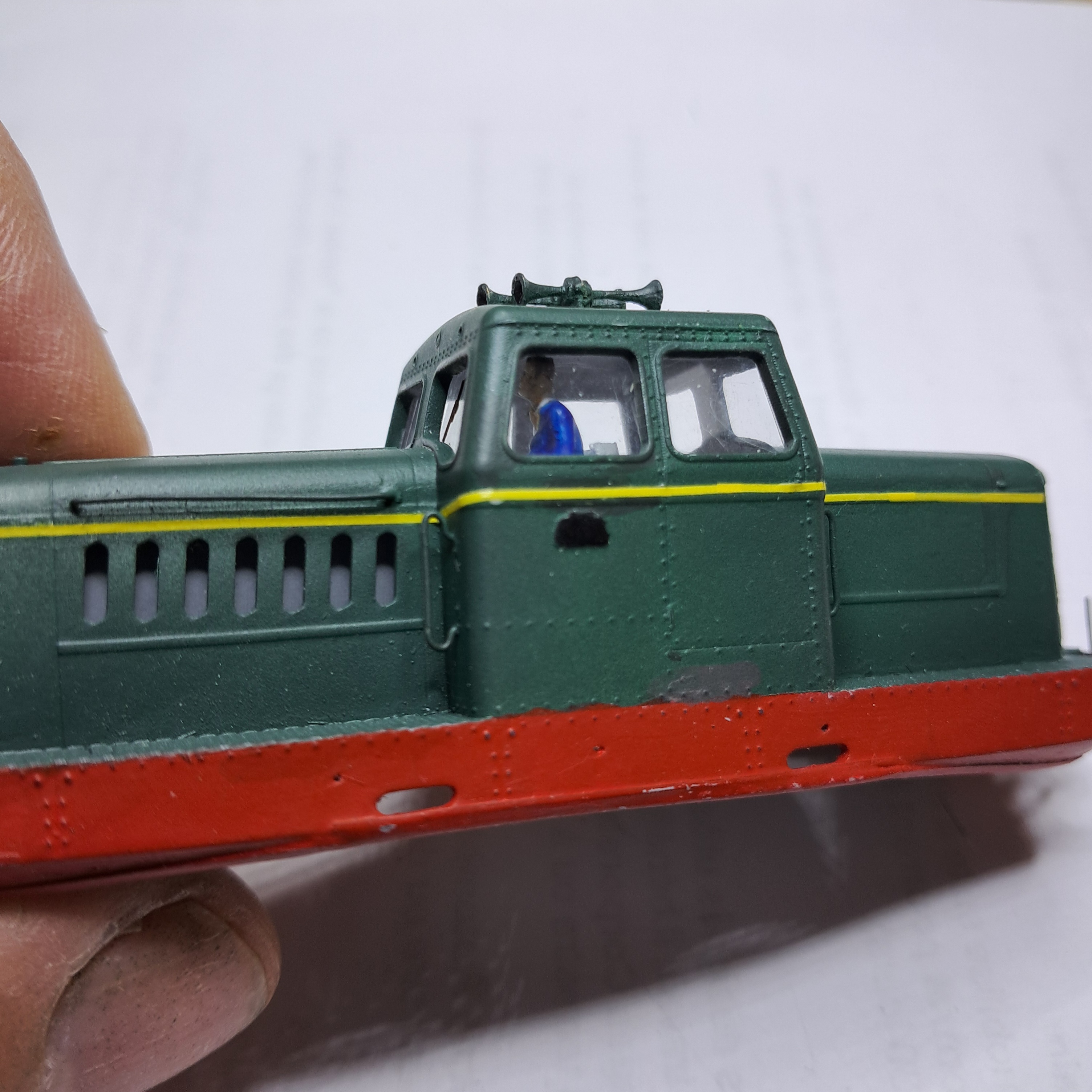

Messagepar Beyer-Garrat » 12 07 2025 à 08:22
Pour la pose de ces bandes travailler au calme (pas de femme ,pas de d'enfants pas de bestiaux ou l'inverse c'est selon :H1 )
Découper au cuter une bande la faire glisser de son support après trempage en s'aidant d'un pique à olive constamment humidifié faire glisser en la maintenant au
point de départ en suivant la surépaisseur gravé première difficulté l'angle de la cabine bien repousser avec le pique tenu transversalement en évitant un recul de la décalque
coté capot ! C7
Bien évidemment avec les températures actuelles en séchant sur vos doigts cette bande ava se déchirer :C1 Heureusement vu la faible épaisseur il est facile de superposé
et de remettre en ligne grace a ces pinceaux brosse fins biseautés permettant de repousser en ligne les décalques et de bien marquer les angles de cabine .
Ramollissement au Micro sol en tapotant avec la brosse sans la faire bouger après séchage complet (au moins plusieurs heures) passage de 2 couches de vernis satiné a l'aéro.
Ensuite passage à l'autre coté du modèle !! :rod_mdr2
