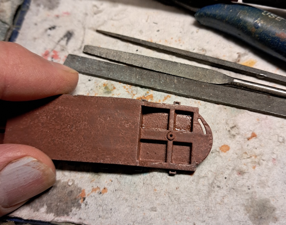

Messagepar Beyer-Garrat » 28 06 2023 à 17:54
Petit retour en arrière sur le mode de fixation des bogies plutôt que de tarauder la résine j'y ai préféré installer un écrou pour vis de 1mm .
Je fraise légèrement la résine de la plate-forme et a l'aide d'un pique en bois enfilé dans l'écrou je le colle à la cyano le bois empêche la cyano de se répandre dans le filet.
L'utilisation d'un activateur cyano est recommandé la cyano devient extra dure (bien plus qu'un séchage "normal" ) empêchant tout décollement .Le démontage est ainsi facilité
ainsi que le réglage de débattement du bogie . :maitre:

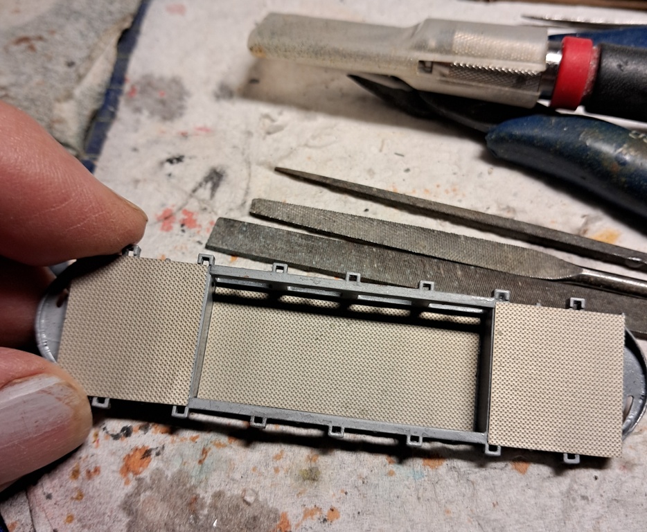

Messagepar Beyer-Garrat » 29 06 2023 à 08:47
Gros plan sur les tôles larmées avant mise en peinture .
Messages: 24380

Messagepar Marcel » 30 06 2023 à 11:21
Beyer-Garrat a écrit:Gros plan sur les tôles larmées avant mise en peinture .
Bonjour à tous !
Cette vue illustre bien les choix judicieux du concepteur : ces tôles sont bien plus réalistes qu'une surface texturée issue d'une l'impression 3D si fine soit-elle !
Vraiment superbe !

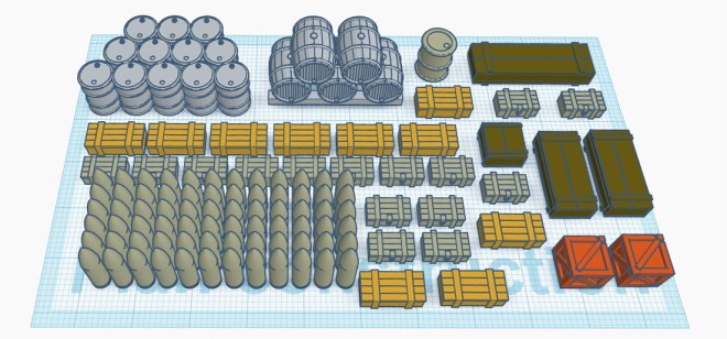

Messagepar Beyer-Garrat » 01 07 2023 à 11:25
Tout à fait Marcel d'ailleurs l'ordi du concepteur regorge de choses judicieuses :B3
La gravure est très fine et d'ecellente qualité :maitre:
Pour les deux dernières plates-forme l'aménagement sera plus militarisé grace grace a ce tirage 3D
image déjà montré plus haut

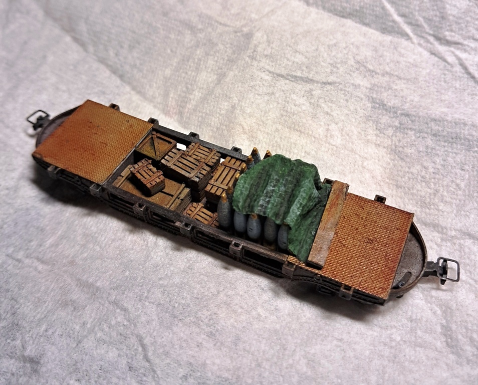

Messagepar Beyer-Garrat » 04 07 2023 à 11:42
Mise en place progressive des éléments (obus, caisses) non collé ,retouche journalière jusqu'au moment ou cela me convient #A8 mise en peinture et création d'un poi (point of interest) C7
la bâche qui a glissée et son maintient par une traverse . :H1
