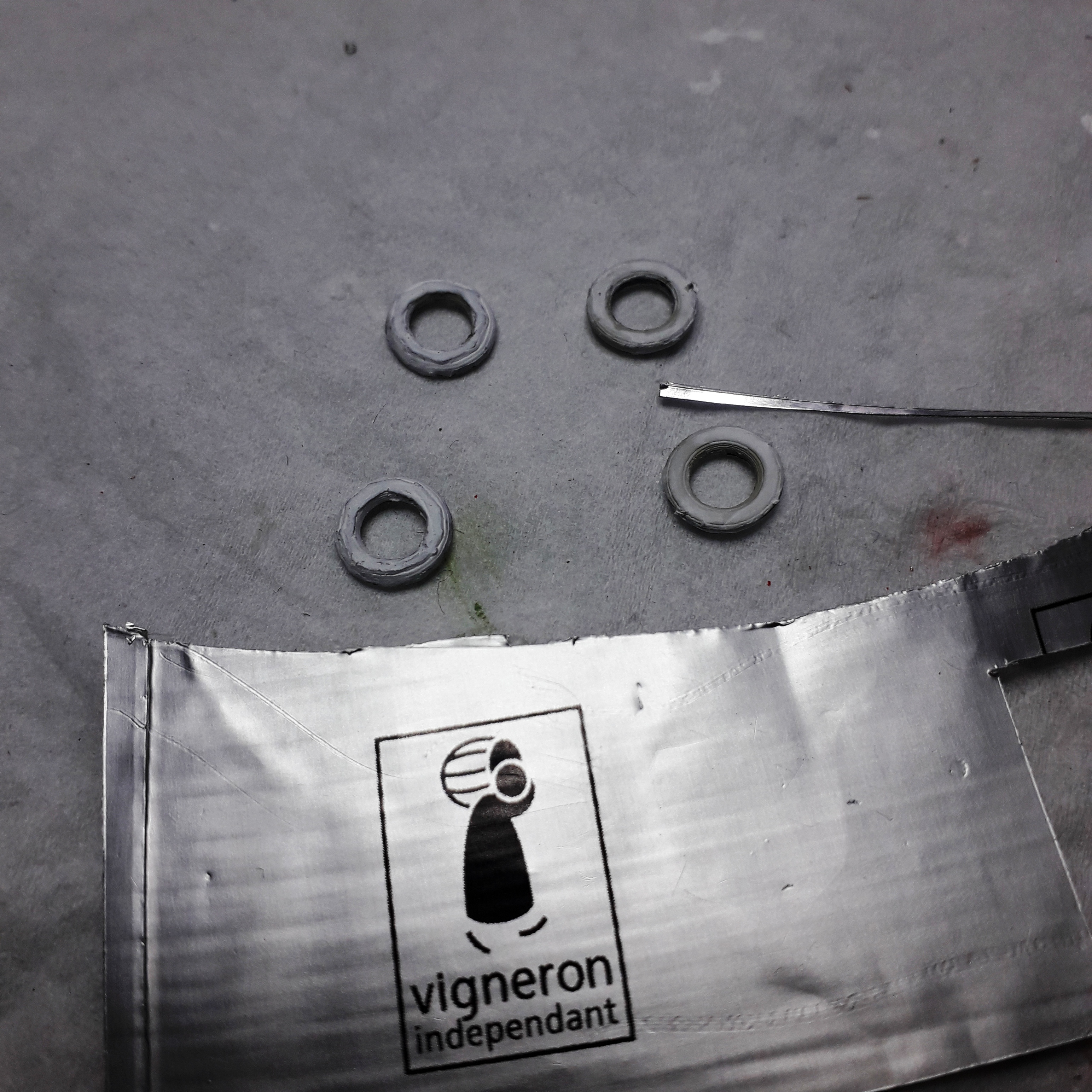

Recette pour bien faire des bouées choisir des bouées naturelle celles d'élevage de teinte rougeatre, en forme de fer a cheval n'étant pas bonne :H2
En prendre deux ,quatre ou six elles vont toujours par pare comme.............les hirondelles ! C7 :rod_mdr2 :rod_mdr2
Les affiner comme celle en bas a droite de la photo en ne les nourrissant pas .
Choisir une collerette d'un bon cru, la découper en fine bande
A suivre c'est en train de bouillir ......
ps Les nom ne sont pas obligatoires ils servent juste aux bouées à se reconnaitre lors d'un colloque

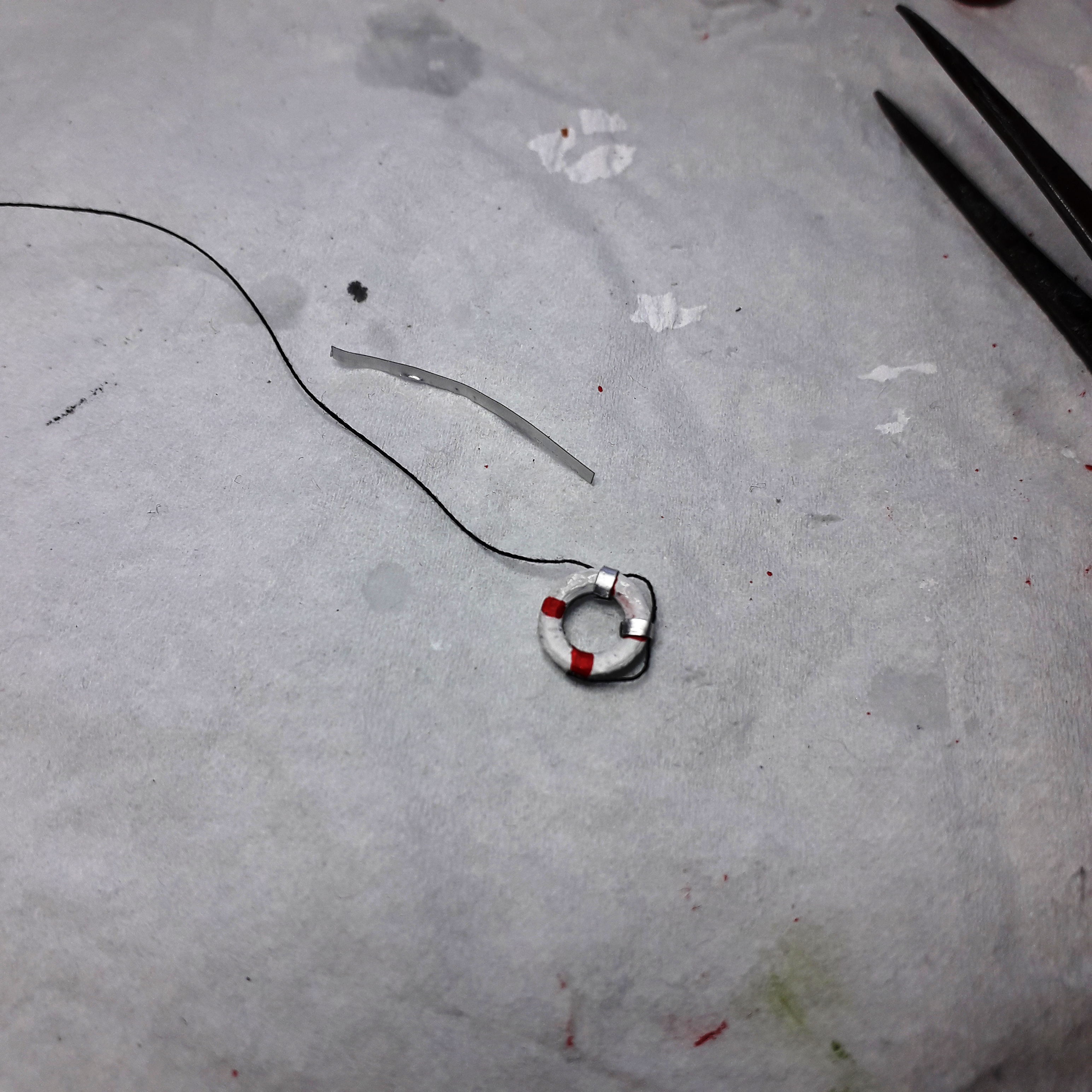

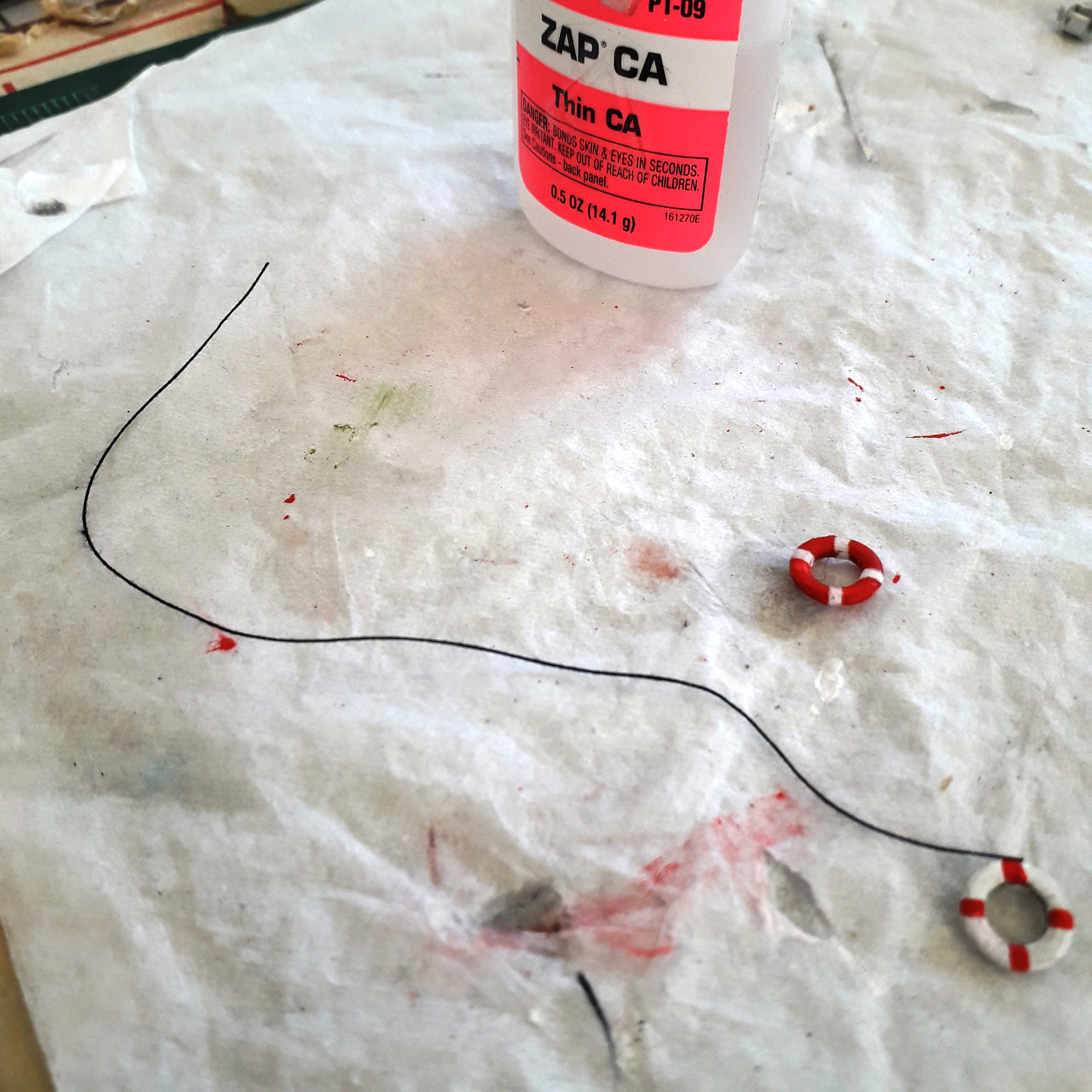

On continue, collage d'un fil (de couture) sur l'une des marques de positionnement :
Pose d'une bande d'étain découpé précédemment sécurisée par une goutte de colle :

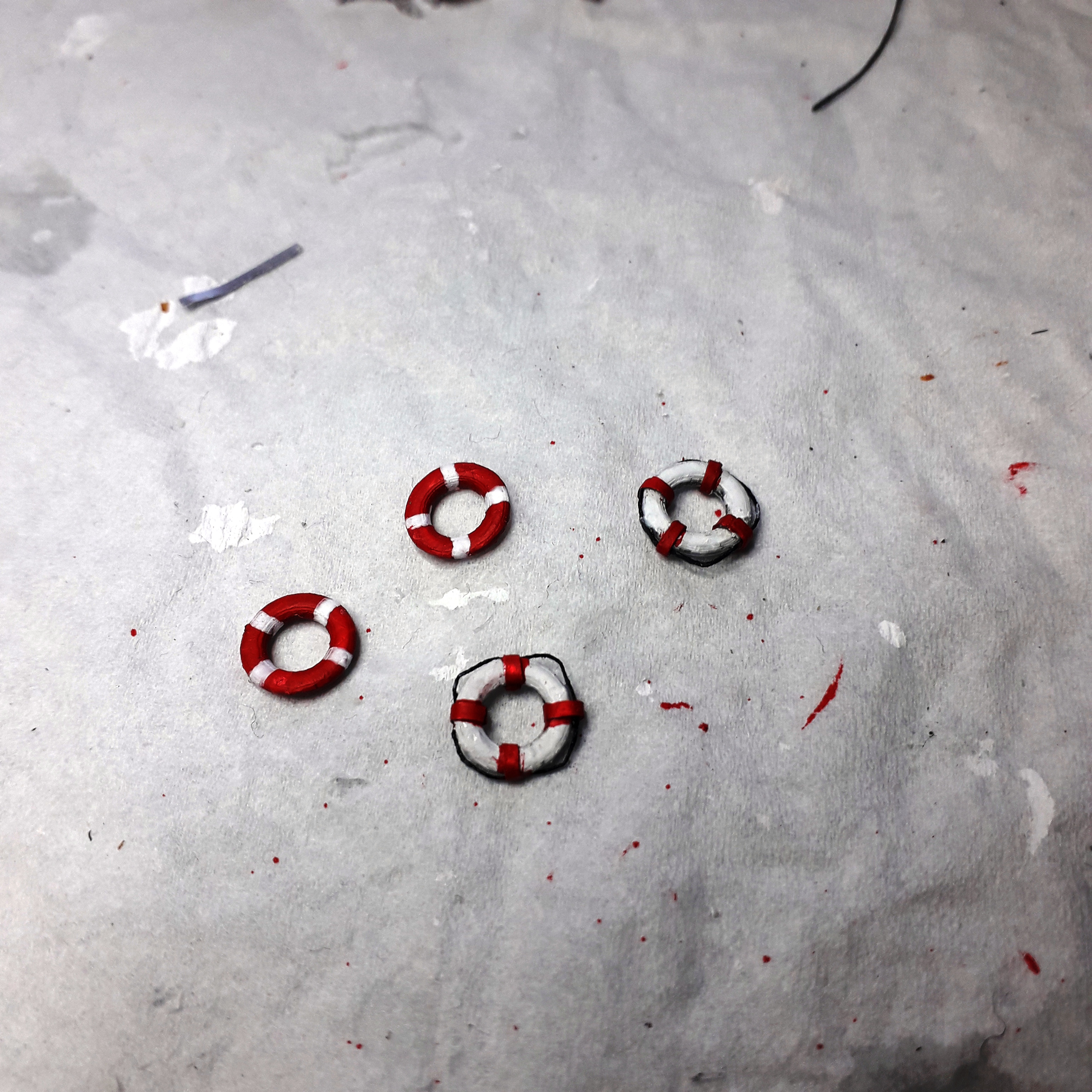

Une fois les 4 bandes posées un peu de peinture rouge et voilà une jolie bouée au 1/87 C7
Tous les accessoires ayant été peints ,il me reste juste la cabine a terminer et je vais pouvoir m'attaquer à la patine ,gros morceau vu la taille du ferry :B3
