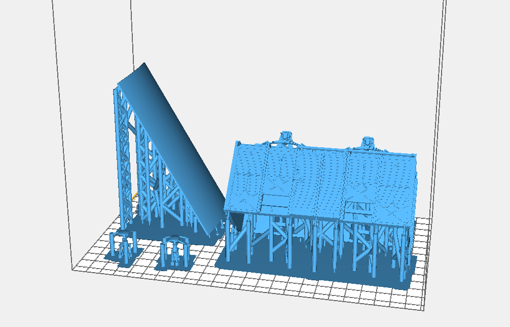

A l'instar d'Alain http://www.passion-metrique.net/forums/viewtopic.php?f=4&t=8486&start=510 j'ai imprimé le couvert Marly que Cyril avait mis gracieusement a dispo sur Cults
Imprimé donc sur la Photon.
J'ai pas mal galéré avec mes supports trop fin (pour éviter les marques sur le modèle) avaient tendance a osciller,malgré leur nombre, avant polymérisation de la résine et son durcissement
le toit ressemblait alors a un drapeau (très bien imité) flottant au vent :H1

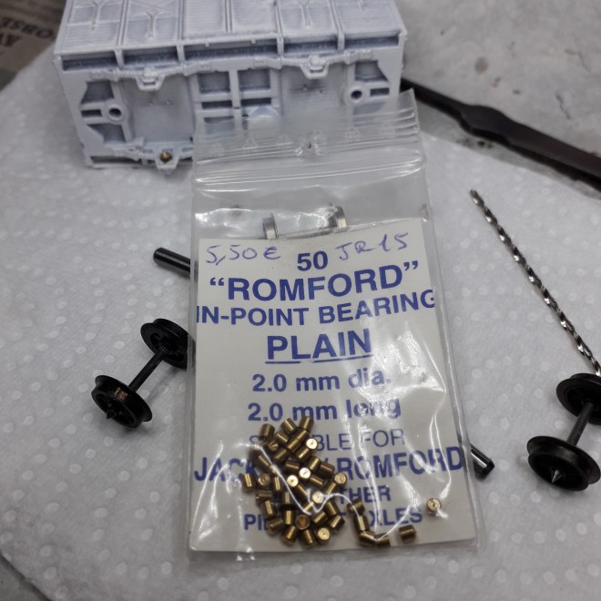

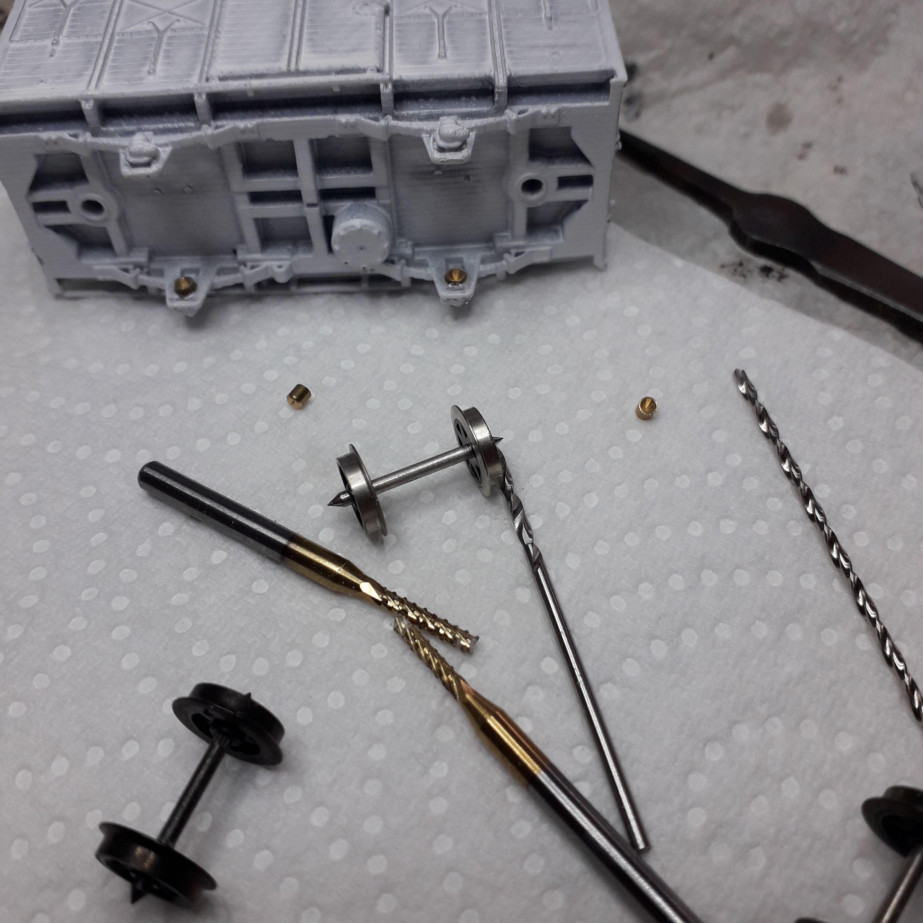

Après correction je me suis attaqué au essieux en insérant des in-point bearing Romford dans les boites d’essieux
Pour ce faire j'ai agrandi les boites d'essieux en résine avec un forêt dans un premier temps et ensuite une fraise de 2mm pour y loger les in-point
fixés a la cyano .Les boites sont assez grandes si l'on travaille proprement cela rentre sans problème ob dispose d'a peu près 1.8mm en profonduer :B3
l'entre pointe est a 17.3mm un peu plus étroit que d'habitude (18.3mm) mais j'en ai en stock, du moins je crois :F9 C7

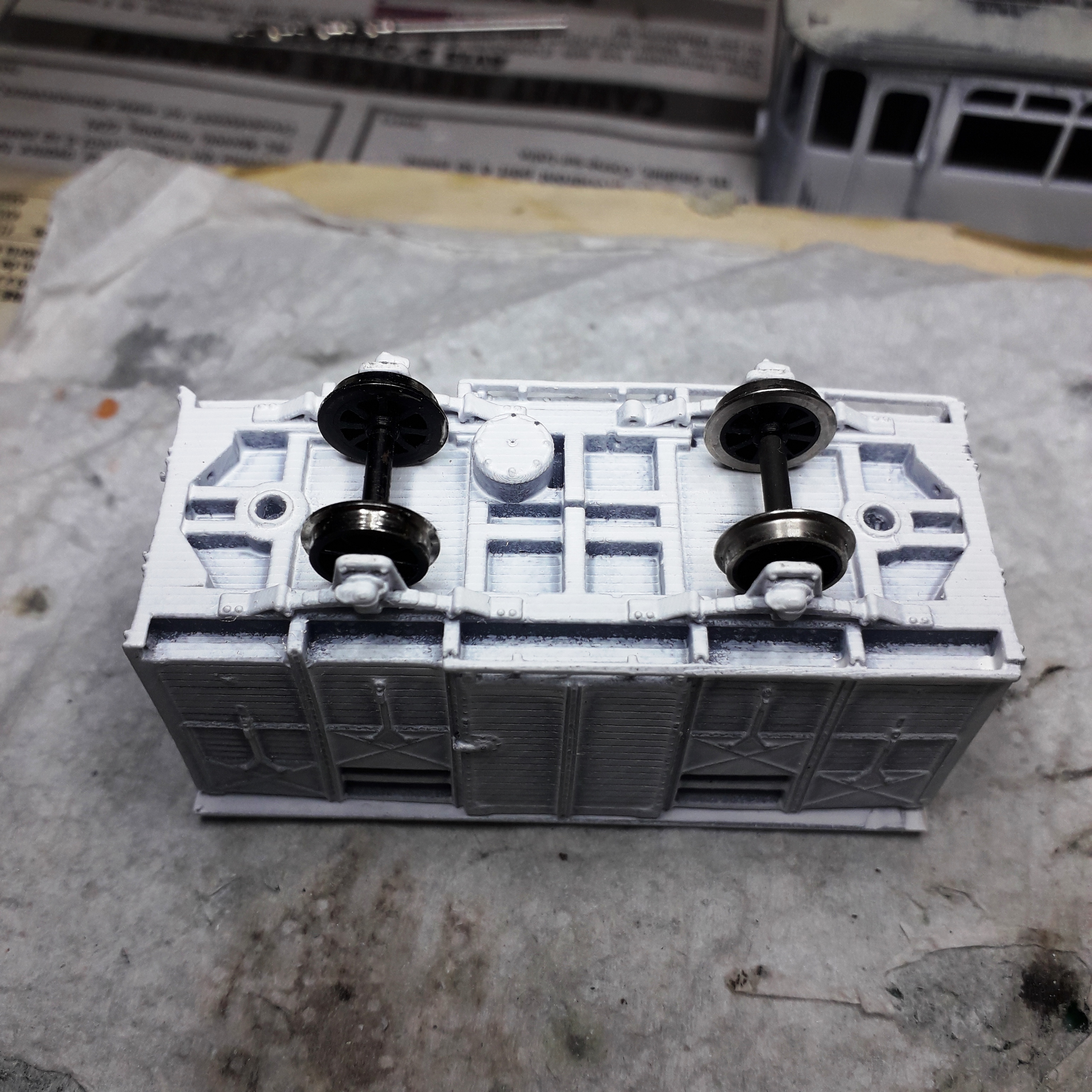

Messagepar Beyer-Garrat » 15 12 2020 à 19:17
Retrouvé ces essieux , il reste 5 ou 6/10 entre plancher et roues ,ça roule parfaitement et rond ! #B6

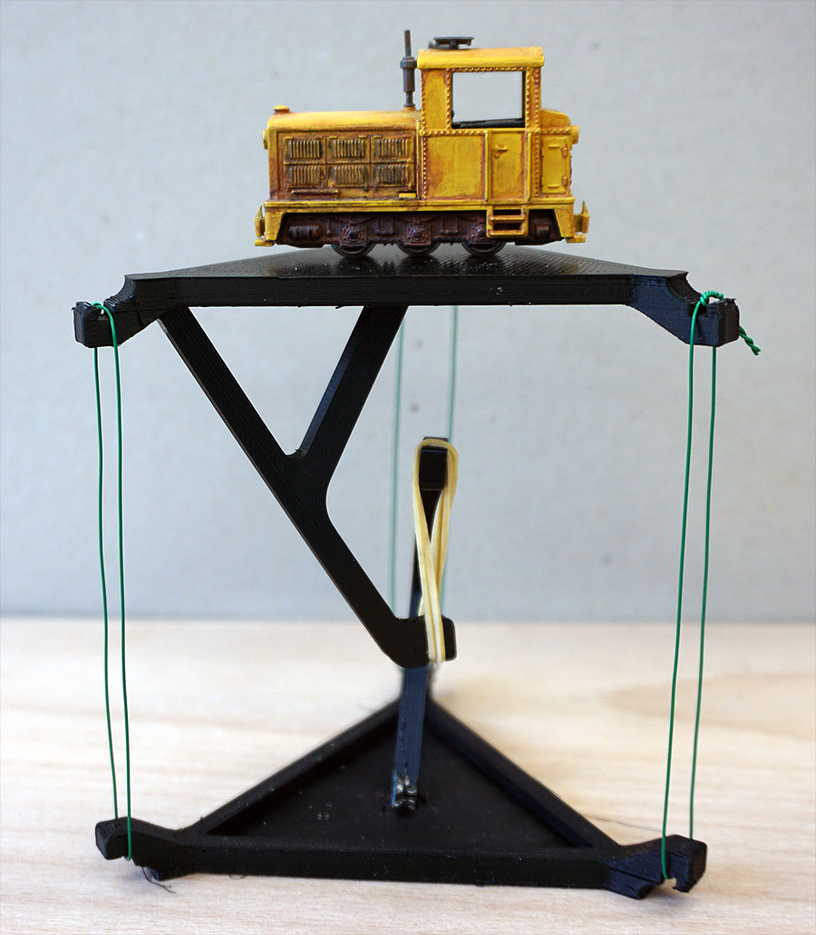

Messagepar Philsky » 19 04 2021 à 20:58

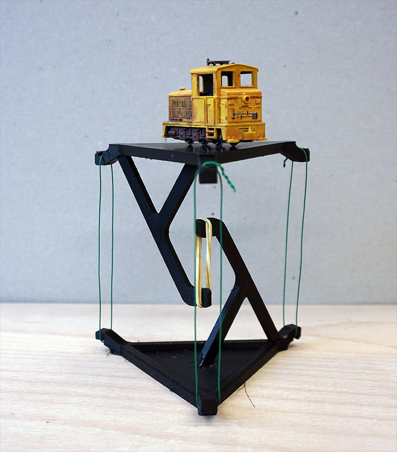

Connaissez-vous la tenségrité ?
Est-il possible de réaliser une table qui n'est reliée au sol que par des câbles ?
Je vous laisse méditer sur le petit essai de tenségrité que je viens de faire avec mon imprimante 3D et qui est illustré ci-dessous :
D'accord, cet article est un peu hors du sujet, mais je ne voyais pas où le mettre.
Et puis c'est de la 3D et c'est un présentoir pour loco H0e... :rod_siflet

Re: FAITES LE VOUS-MÊME ! IMPRESSIONS (3D)
Messagepar YVES » 19 04 2021 à 22:15
Facile !!!
4 points de colle et un trucage photo basique !
:rod_siflet :rod_siflet :rod_siflet
Messagepar Patrick ze rabbit Deludin » 19 04 2021 à 22:58
Les élastiques au milieu tendent (!) à écarter les 2 ensembles, donc les 4 brides d'angle les retiennent.
Et le résultat fait bizarre.
Avec un ressort et 4 fils de nylon, ça fait encore plus bizarre :C4 ...
Il suffit de faire abstraction de ces brides pour comprendre comment-ça-marche, dirait Michel Chevalet.
Messagepar Beyer-Garrat » 19 04 2021 à 23:27
Pas de trucage juste un équilibrage des 3 attaches externe par rapport à la tension de l'élastique
central c'est la forme torturée des pièces qui trompe l'oeil .
Il y a en quelques unes en 3D sur la chaine YouTube du "labo d'Heliox" :maitre:
Messagepar Storm » 19 04 2021 à 23:32
Je voyais le truc comme ça aussi, mécaniquement ça marche très bien :B3 ça serait encore mieux avec 3 élastiques plutôt que des fil :maitre:

Messagepar JJB » 20 04 2021 à 09:59
Storm a écrit:Je voyais le truc comme ça aussi, mécaniquement ça marche très bien :B3 ça serait encore mieux avec 3 élastiques plutôt que des fil :maitre:
Je pense plutôt que du fil de pêche, étant encore plus "discret", renforce l'illusion :B3
