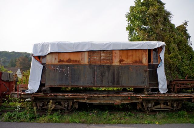

Et pour les dieselistes, ils pourront s'inspirer de cet autor semi-rem... enfin ce machin produit par Hawa :
C'était là qu'on en causait :
viewtopic.php?p=353629
Mössieur Lapin, votre photo n'est point un "machin" #B8 .
C'est une automotrice HAWA, livrée aux chemins de fer des Ardennes, un matériel qui a assuré un bon service.

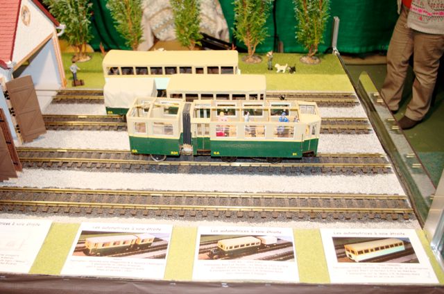

Un exemplaire est préservée au MTVS. Certaines automotrices pouvait tracter une remorque. Un soufflet reliait les deux caisses.
Une automotrice Hawa, modèle hautement historique, mais toujours fonctionnel, était présentée au RAMMA en 2015.

Vi vi, je sais tout ça :prrrt: , c'est pour ça que j'avais mis le lien.
...pas pour qu'on s'embrouille les patounes dedans...

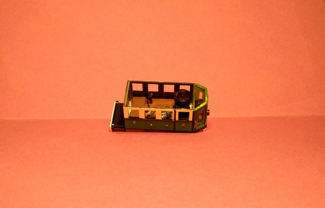

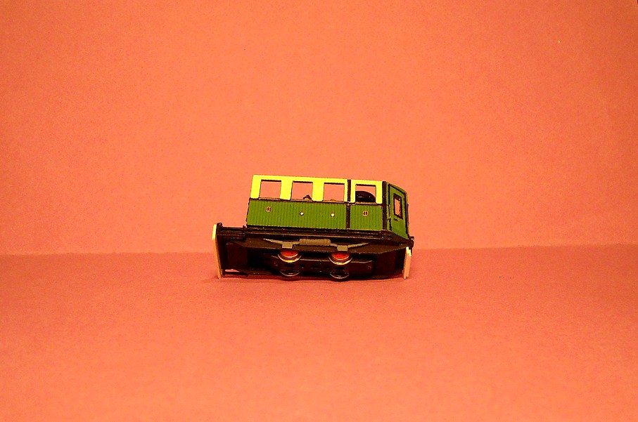

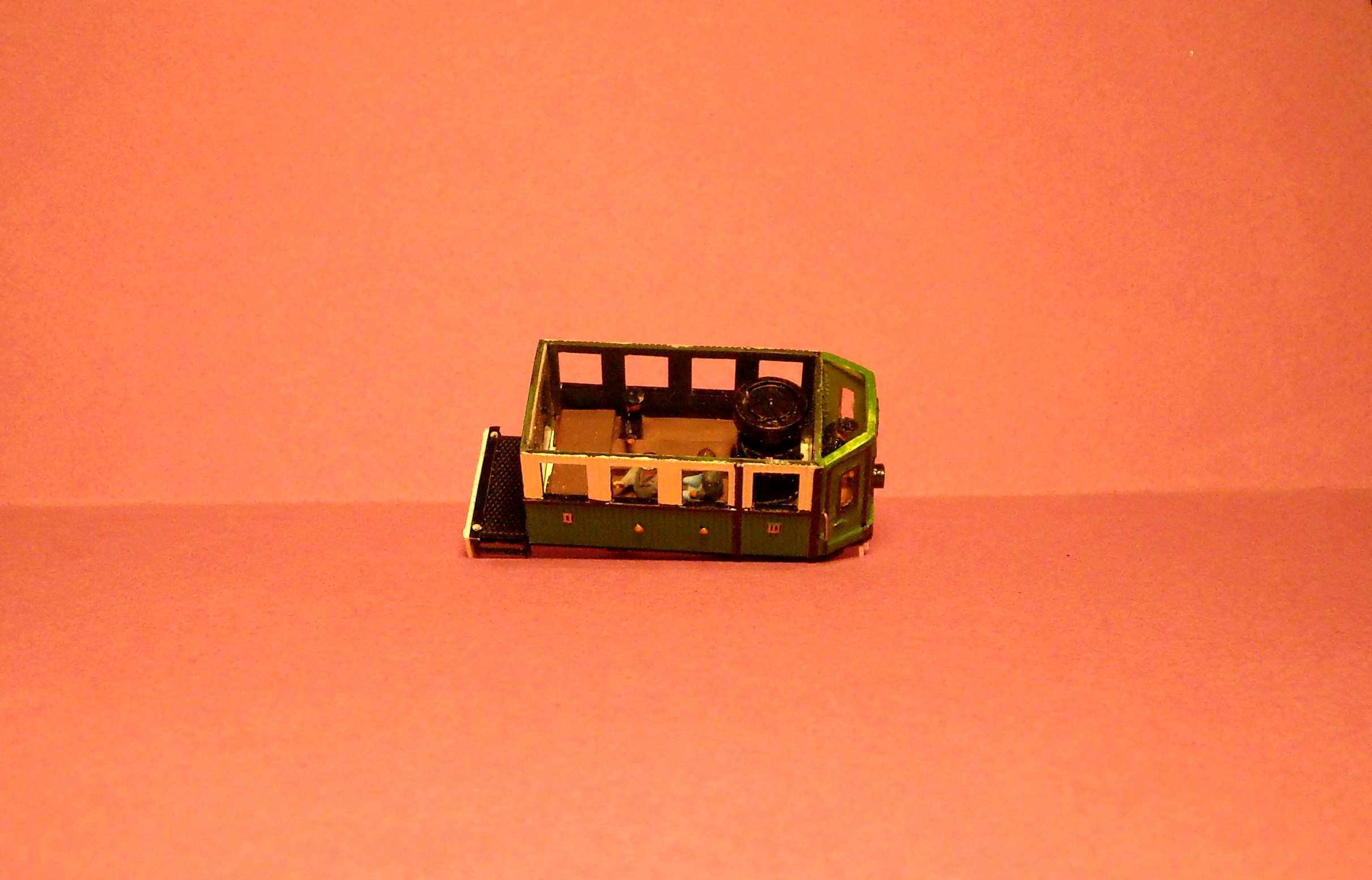

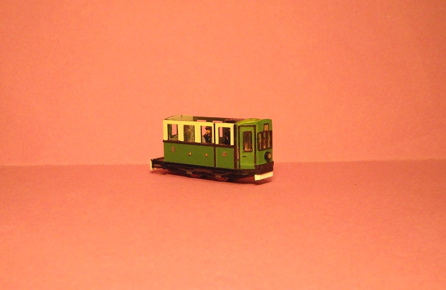

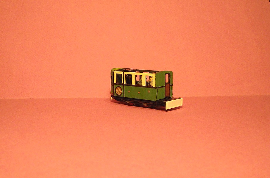

Mon "truc" a reçu ses longerons, ses traverses de tamponnement, va recevoir son tamponnement, ouverture du réservoir, et rambardes dans quelques instants. Le bon calage du bloc moteur afin de respecter une parfaite horizontalité fut ardu mais Il a roulé en essais cet aprem. Tout baigne, je dois cependant retoucher le toit car le volant d'inertie du bloc moteur Minitrains frotte dessus.
Noter les passagers et le mécano à son poste.
Déport accentué du fait des 2 seuls essieux rapprochés, il a fallu supprimer la première marche des 2 marchepieds et abandonner l'idée de tracter quoi que ce soit sinon son ombre. Que les fans de l'honorable M.Turgan ou autres prévoient de débarrasser les abords des voies !
Bon, c'est effectivement loin d'être un monstre de complexité ou une oeuvre d'art mais c'est amusant et ca fonctionne bien. #B5

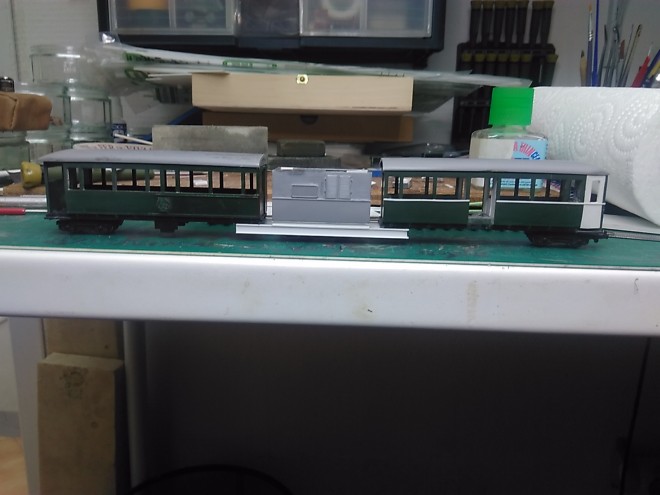

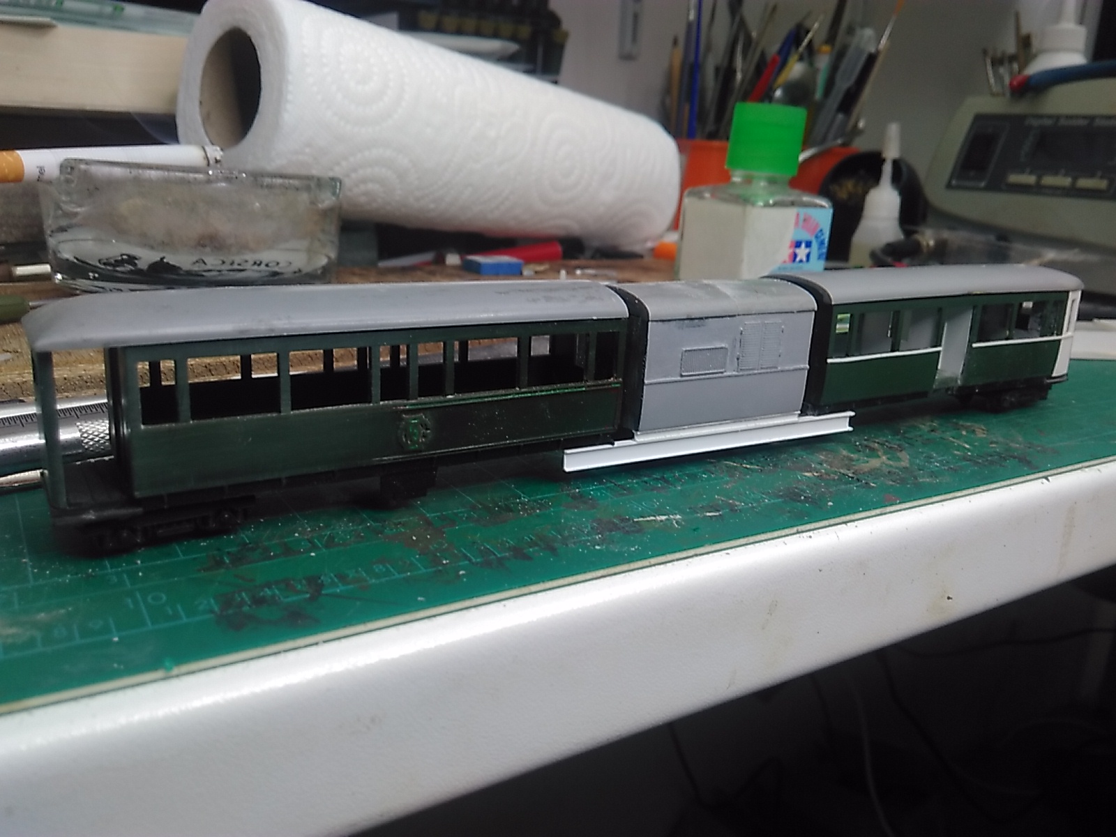

Pas assez beau pour faire un tour à la pêche... J'ai avancé un peu sur la chose :
On commence à y voir plus clair C7

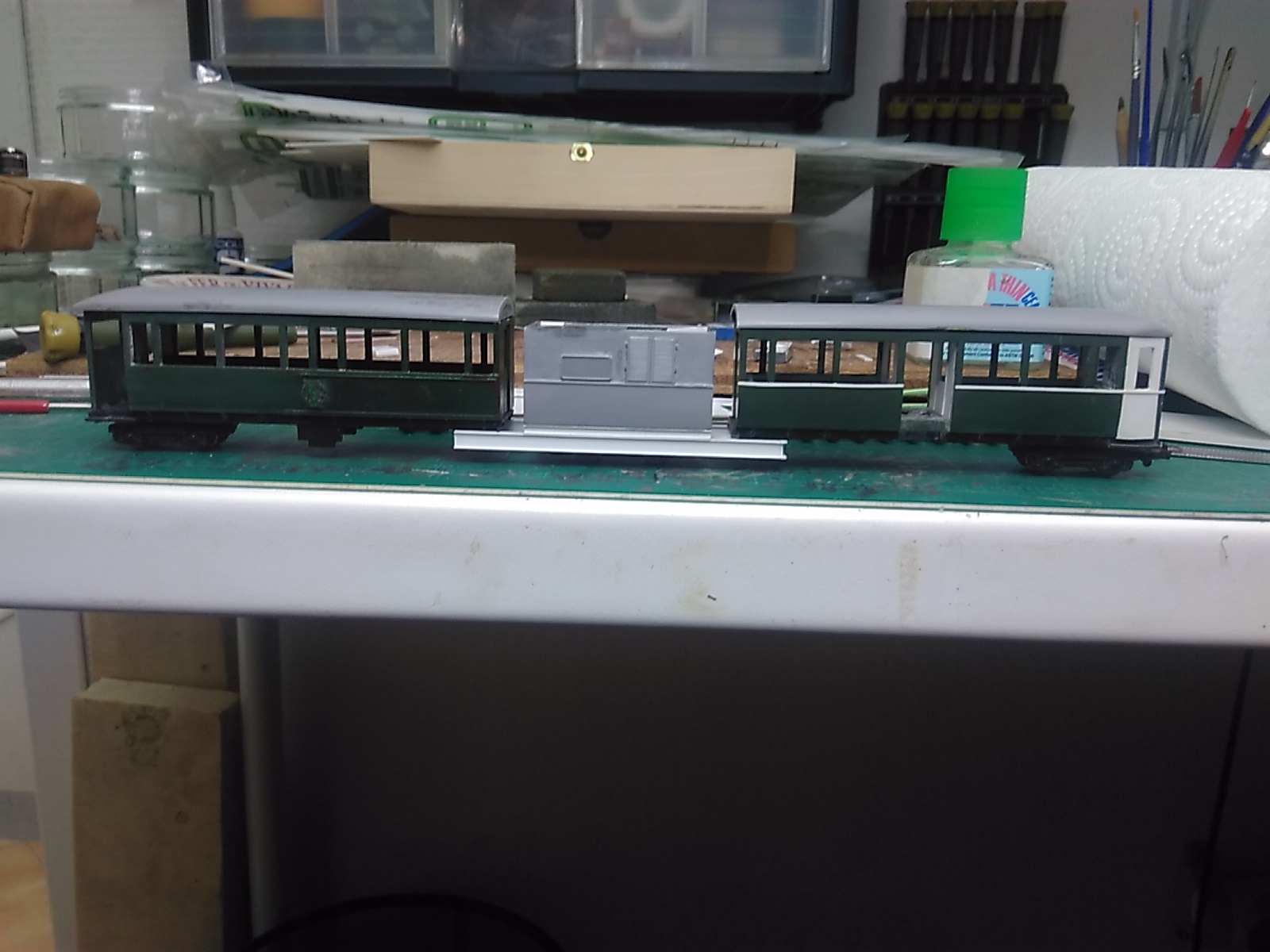

Messagepar Storm » 29 04 2018 à 17:57
Avec le toit de la partie moteur c'est mieux

Messagepar JJB » 29 04 2018 à 19:23
Sympa ton autorail Pascal, ils me rappels les élément du Péloponnèse, qui avaient été équipés d'un élément générateur, dans l'attente de l'électrification qui ne fut, en fait, jamais installée.
https://fr.wikipedia.org/wiki/Ligne_de_ ... onnese.jpg
https://fr.wikipedia.org/wiki/Ligne_de_ ... akofto.jpg
https://commons.wikimedia.org/wiki/Cate ... lucht7.jpg
Je me suis tjrs dit qu'il faudrait que je me bidouille un truc comme ça en HOm, et un projet en plus H4

Messagepar Storm » 29 04 2018 à 19:36
Merci Jean Jacques :maitre: :F5 Là, c'est du délire complet, j'y vais au feeling... Le HOm, c'est du sérieux, je ne fais pas n'importe quoi C7 On a déjà vu ces autorails mais je ne savais pas que ce truck étais une solution provisoire à la base dans l'attente d'une électrification :maitre:

Ah, Storm, tu te lances enfin et tu n'as pas choisi la solution de facilité. Ici aussi pas très beau et en conséquence mon engin est presque terminé ....
Idem pour bibi, je réserve le sérieux au HOm et m'éclates totalement sur l'étroit.
Faudra que tu nous expliques tout ca car je me demande ce que tu as imaginé comme système d'articulation souple, discret, et pas trop bouffeur de puissance ... :F9

Messagepar JJB » 29 04 2018 à 22:30
Pascal, tu devrais trouver les infos dans ce N° de Voie Libre:
http://fr.1001mags.com/parution/voie-li ... e-integral

Messagepar Storm » 30 04 2018 à 13:59
Un simple pivot Marc, repris sur l'axe de l'ancien bogie... Pas d'élongation même si j'y avais pensé au départ :maitre: l'espacement entre les caisses est calculé au plus juste pour passer sur le rayon mini MinitrainS (ou Peco). Le bloc moteur est celui d'une Krauss, c'est suffisant pour l'engin une fois lestée je peux même tracter sans problème une ou remorques :B3 Mais bon, l'engin faisant déjà ses 25cm, il se suffit seul... je me demande même si je vais garder les attelages :F9

Messagepar Storm » 30 04 2018 à 15:27
Oui, les enfin de John sont à la base de l'idée :maitre:

Messagepar Abran » 30 04 2018 à 16:34
Tu ne fais pas un essai d'attelages magnétiques comme Dominique ? #B6
