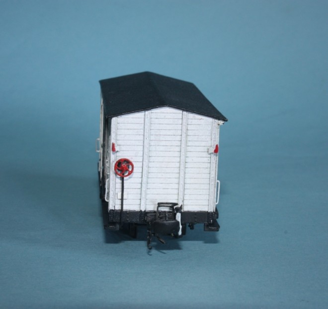

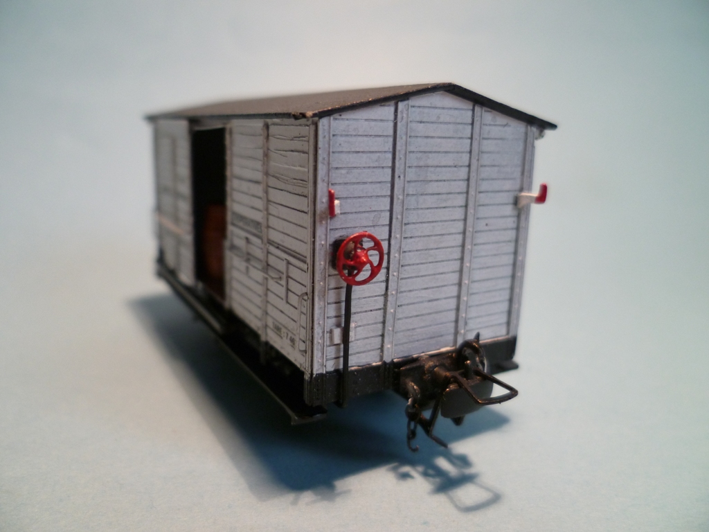

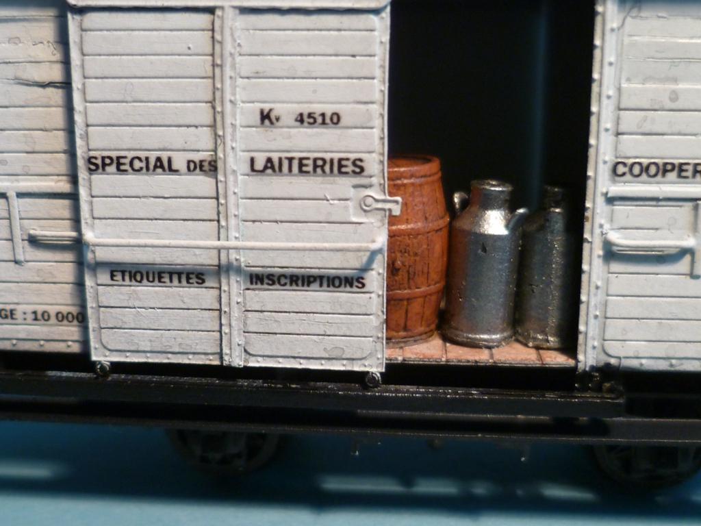

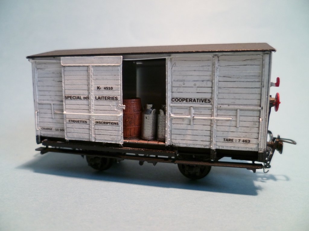

Toujours en laiton a partir d'un des derniers kits qu'a accepter de me céder G.Comellas un wagon réfrigéré des EC (Économique des Charentes) tirés d'un K Vivarais
Ces wagons réfrigérés par des blocs de glace, desservaient a l'instar de leurs grands frères VN des laiteries embranchées ,volets supprimés doublage intérieur, frein a vis peinture blanche et marquages spécifiques
Quelques vues de ce wagon :

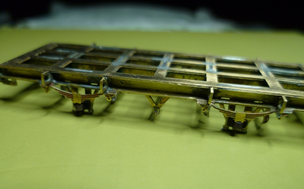

La modif reste limité montage du chassis

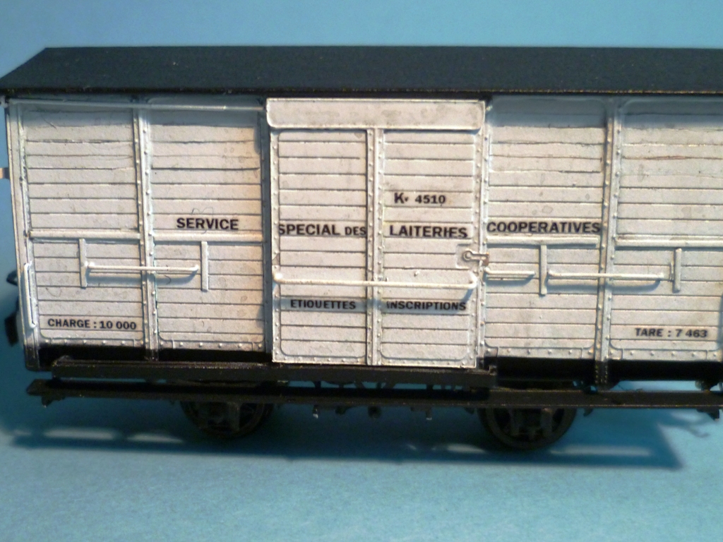

Les modifs sont assez minimes, pose d'un volant de frein a vis ,obturation des volets (une pièce en laiton gravé) et surtout soudure de fines bandes de laiton figurant les barres d'arrêt des volets en position basse
non démontés sur l'original.
Peinture blanche, toit noir après "habillage" en scotch carrossier, pose des décalques maison réalisés selon la méthode que j'avais décrite ici #B6
la patine est discrète juste un peu de lavis noir déposé dans les joints avec un pinceau à 3 poils :H1
Mais que transportait ce wagon ? dans la réalité du lait, mais dans mon cas les ingrédients nécessaire à la fabrication de l’élixir de jouvence de sœur Marie réalisé avec
des produits locaux et vendu dans toute bonne pharmacie. :rod_mdr2 :rod_mdr2
En fait réalisé à partir des pots à lait anciens et tonneaux BCF peints et patinés. #B6

Messagepar YVES » 29 04 2016 à 19:50
Sympa la porte qui s'ouvre et qui permet un aménagement intérieur.
Je constate aussi avec joie que Beyer sort de l'hexagone et s'intéresse enfin aux métriques espagnoles. OLÉ !

LA-MEN-TA-BLE !!! Même moi j'ai pô osé... H6
En tout cas, je rêve de faire le même... en carte plastique ! :rod_coeur Même si c'est pas la SE.
Beau boulot, comme toujours E2 #B6
Euh, c'est où, le mode d'emploi pour les décalques. j'ai pas trouvé... :rod_siflet
