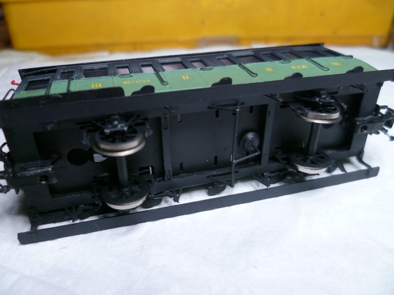

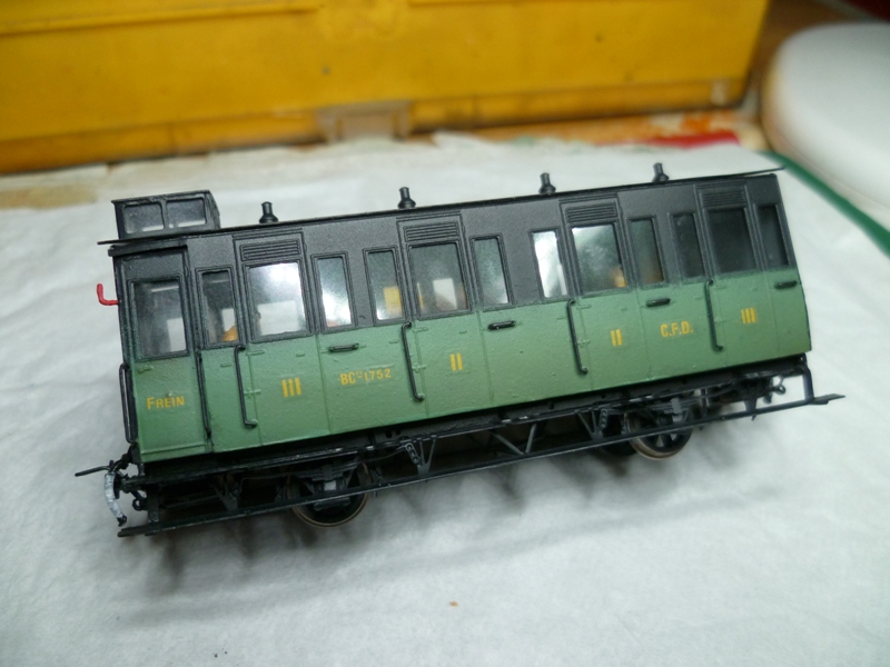

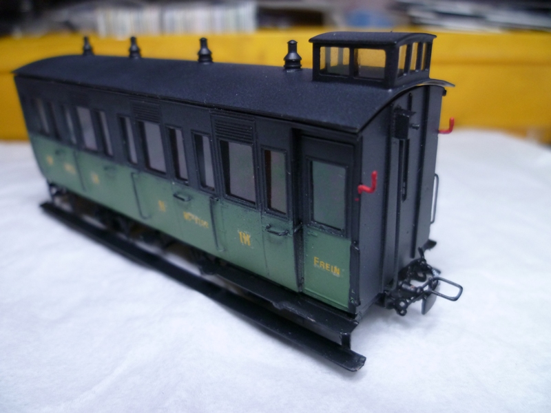

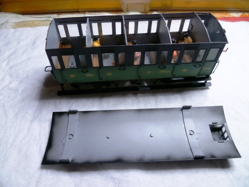

Messagepar Beyer-Garrat » 01 11 2015 à 15:39

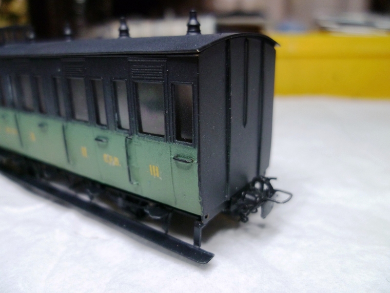

Gros up de ce fil .
Bien que je ne communique plus sur mes montage ils n’en continuent pas moins à se faire ! C7 au rythme de 1 par mois (ah les joies de la retraite :H1 )
Le placard livrant des boites que je ne me souviens même plus d'avoir achetées :H2
Au mois d'Octobre c'est une cage à poule Vivarais qui a intégrée les vitrines :ipb-251
Bien entendu ce kit Géco a subi de nombreuses modifications ,abaissement de l'attelage,aménagement complet des dossiers , modif de la fixation du toit visible ici par emboitement
et modif des mains montoirs plus proche de la réalité qu'un simple U (2 séances de soudures quand même pour ces poignées H4 )
Les essieux nickelés ont reçu une couche de peinture et un voile rouille grâce à ce petit ustensile commercialisé par Aubertrain :maitre:
Le prochain montage est déjà en route ........

Les kits Géco ont toujours leur charme, et ne sont pas démodés !!
Pourquoi as tu abaissé l'attelage ? :F9

Messagepar Beyer-Garrat » 01 11 2015 à 21:27
Merci mon Jojo :F5
Oh oui ils tiennent encore bien la route ces kits Christophe et les machines sont de toute beauté #B6 #B6
J'abaisse systématiquement les attelages de 2 mm pour une compatibilité accru avec le Mougel ,l'Aubertrain (030) et le TdA ,le Géco étant le plus haut :maitre:
