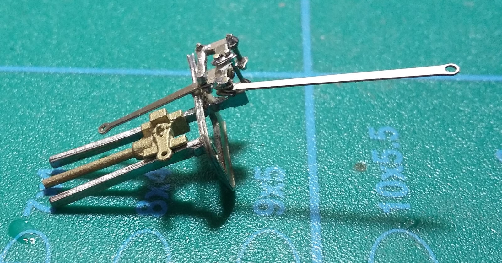

Biesse !
Y a un truck !

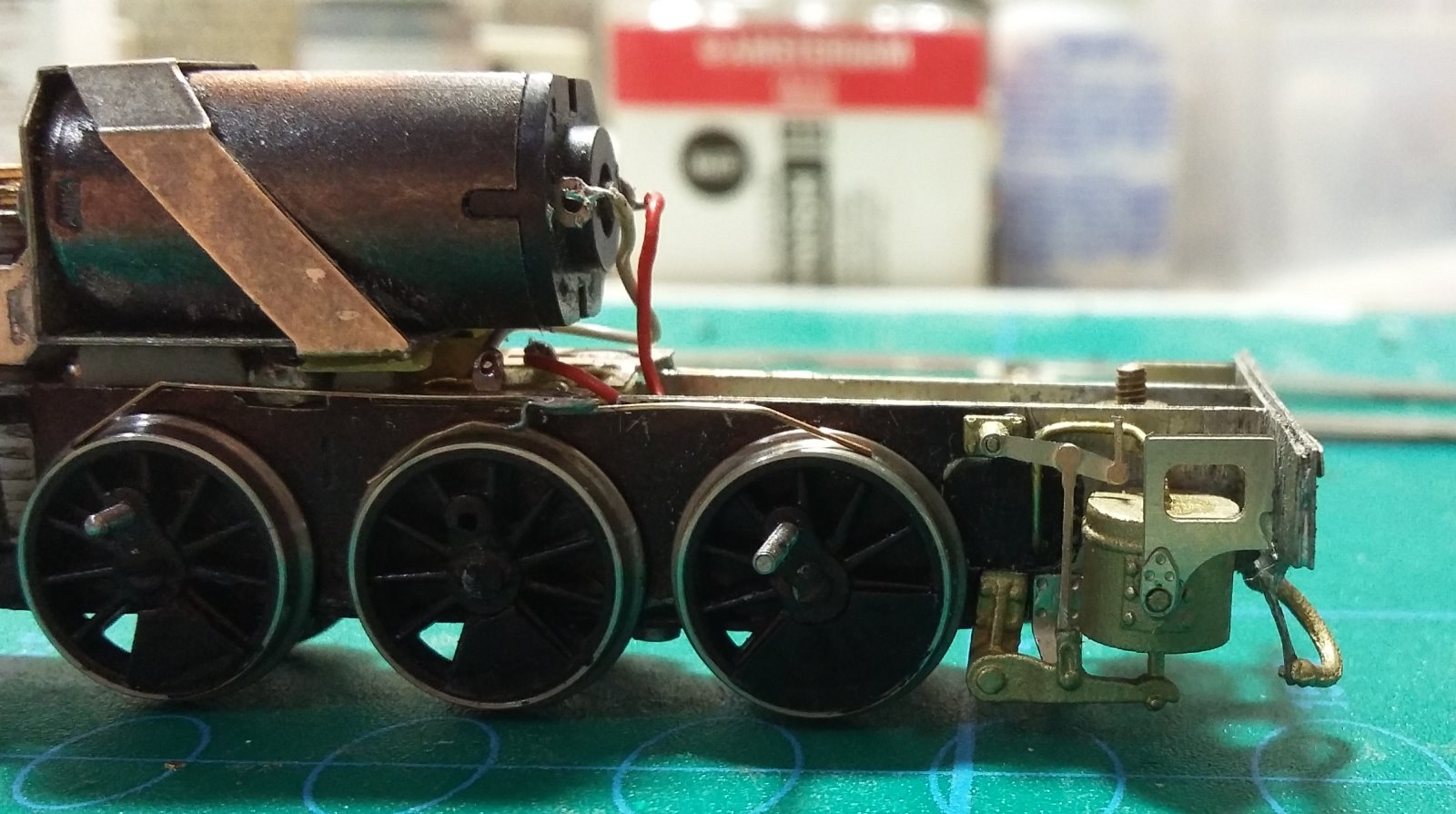

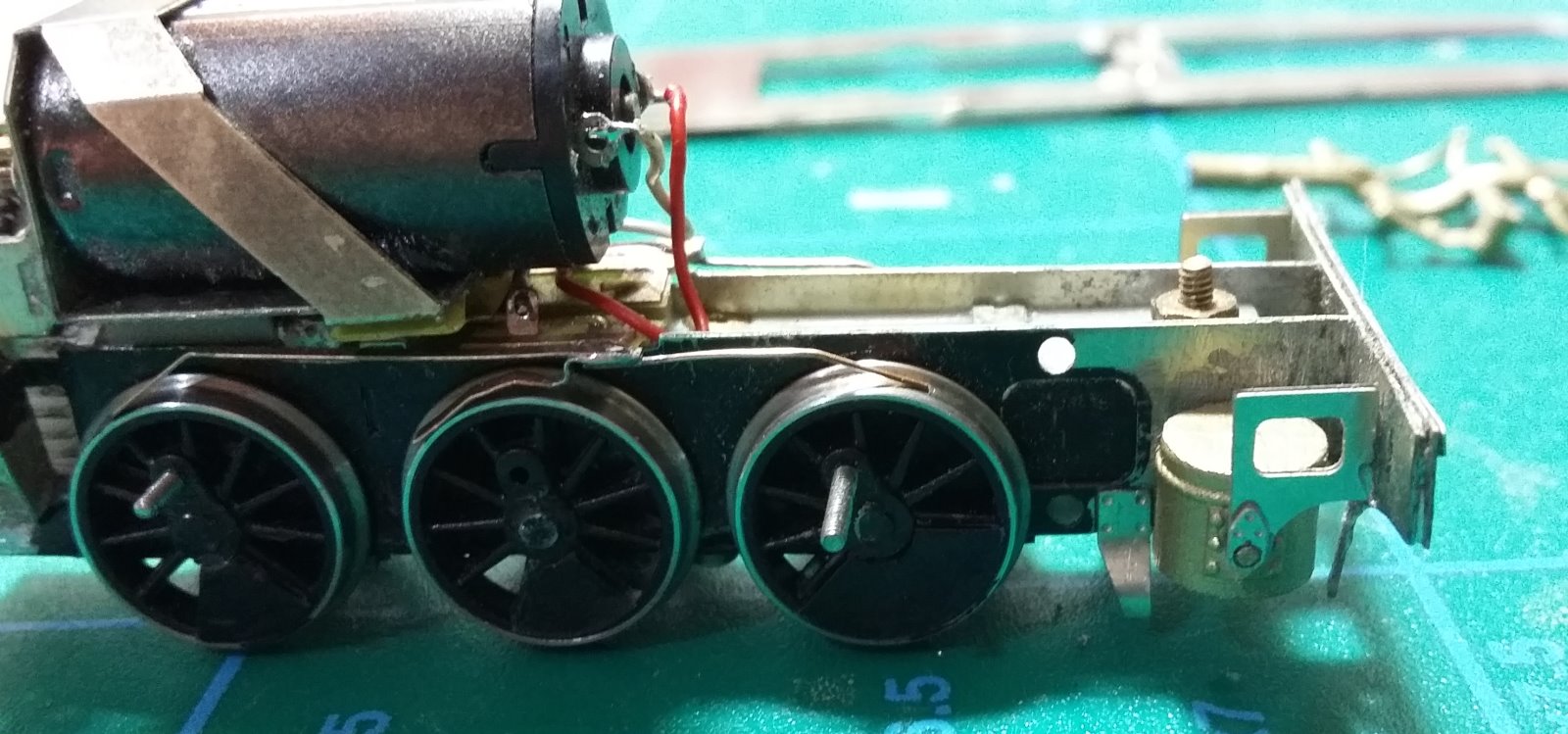

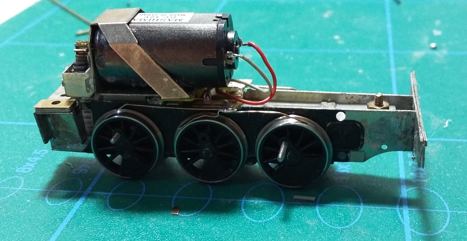

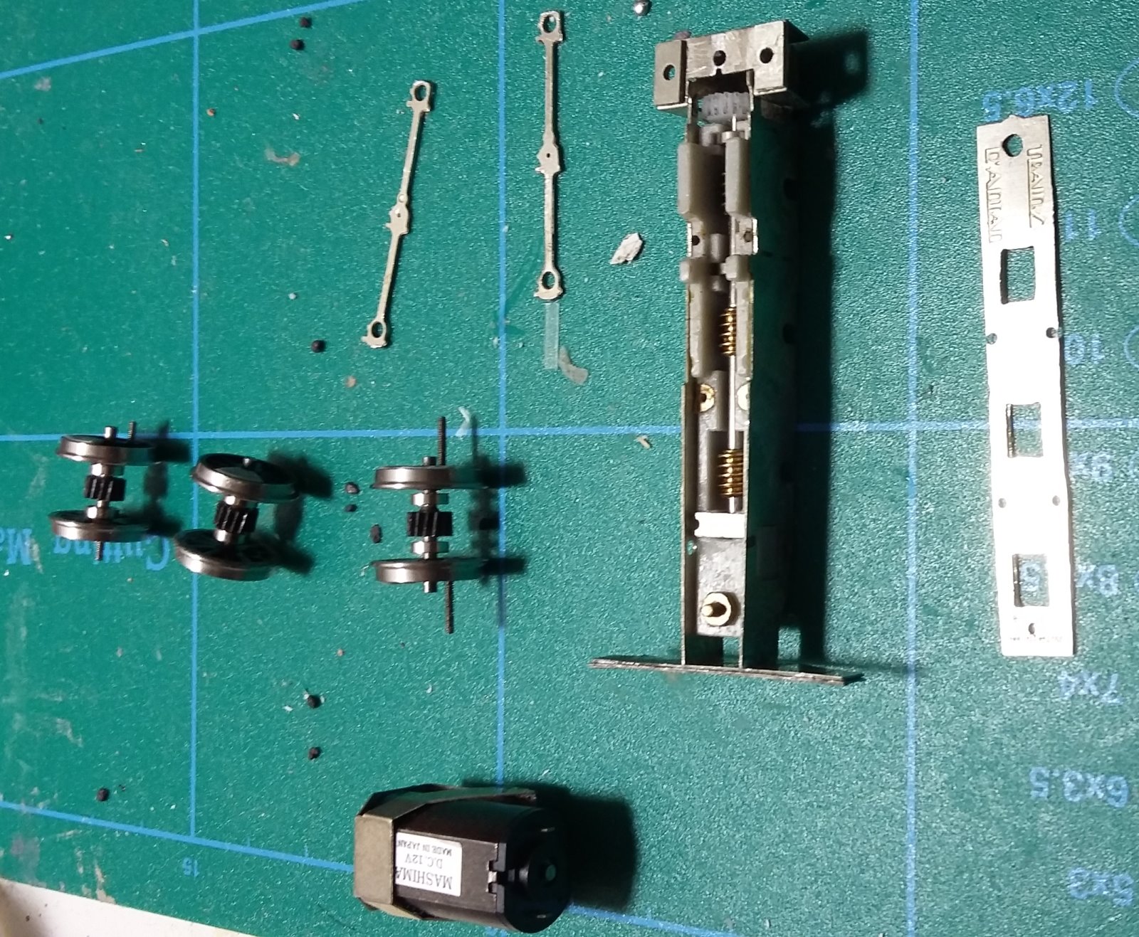

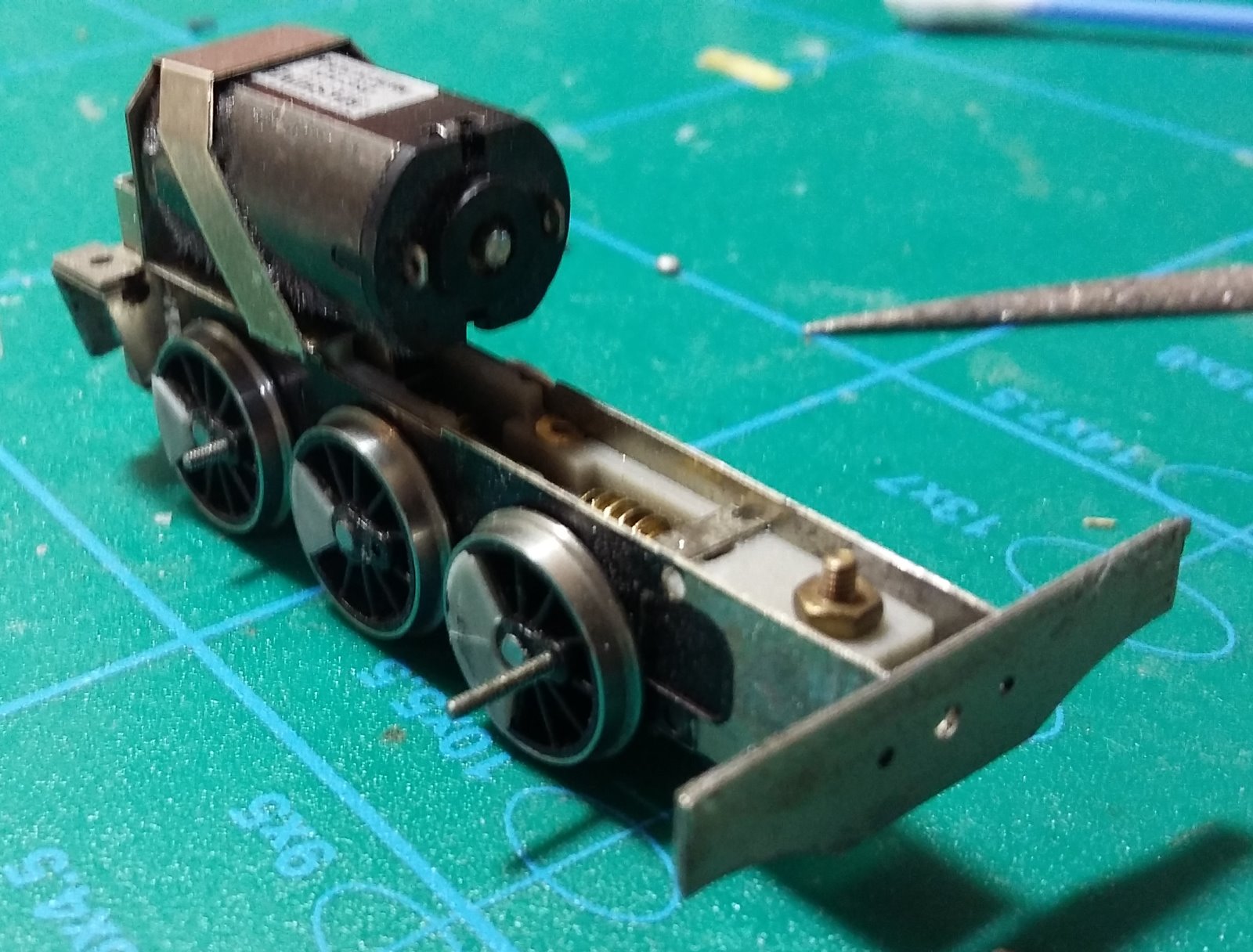

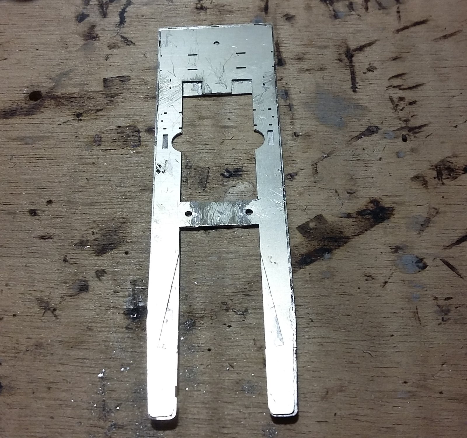

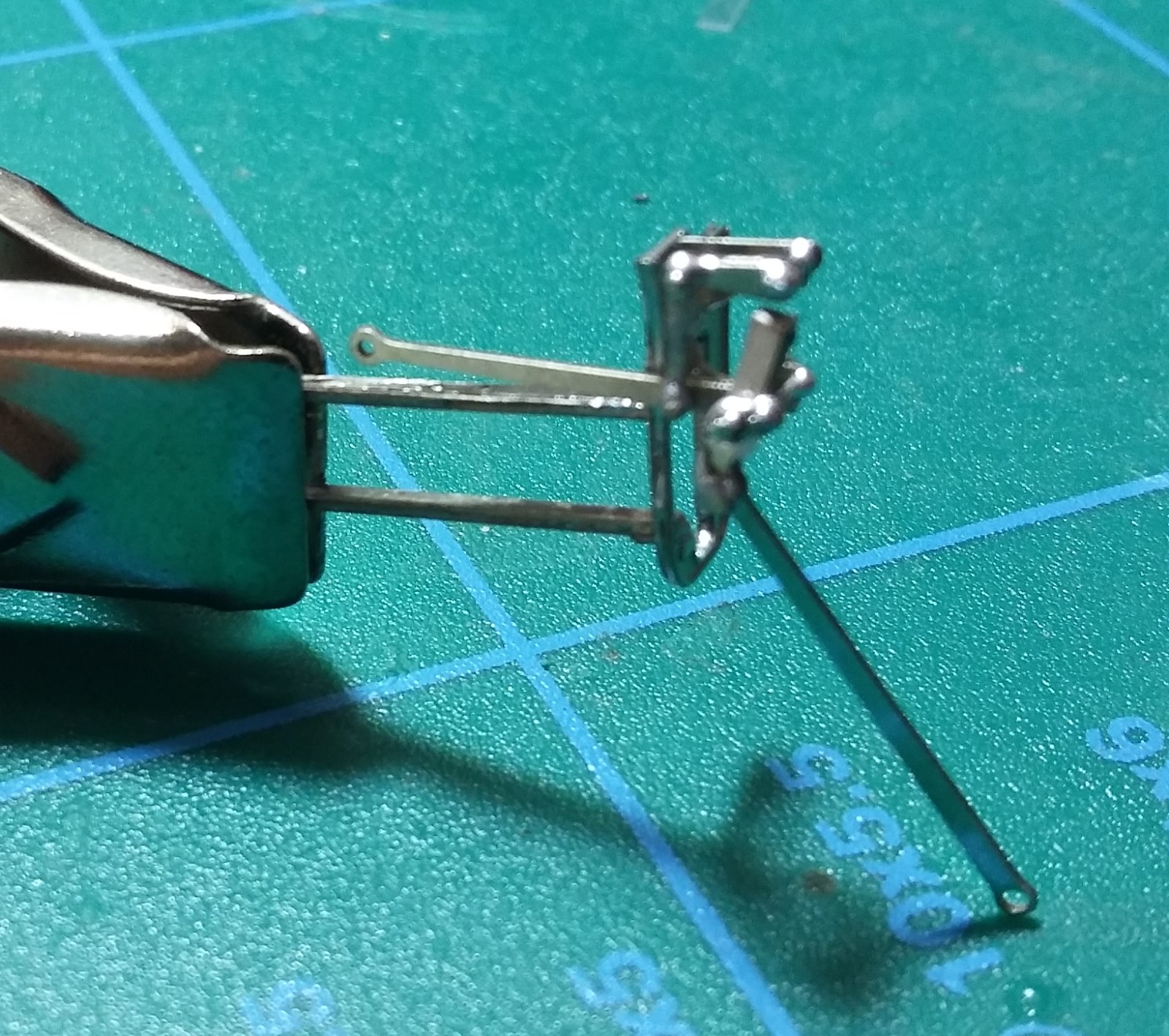

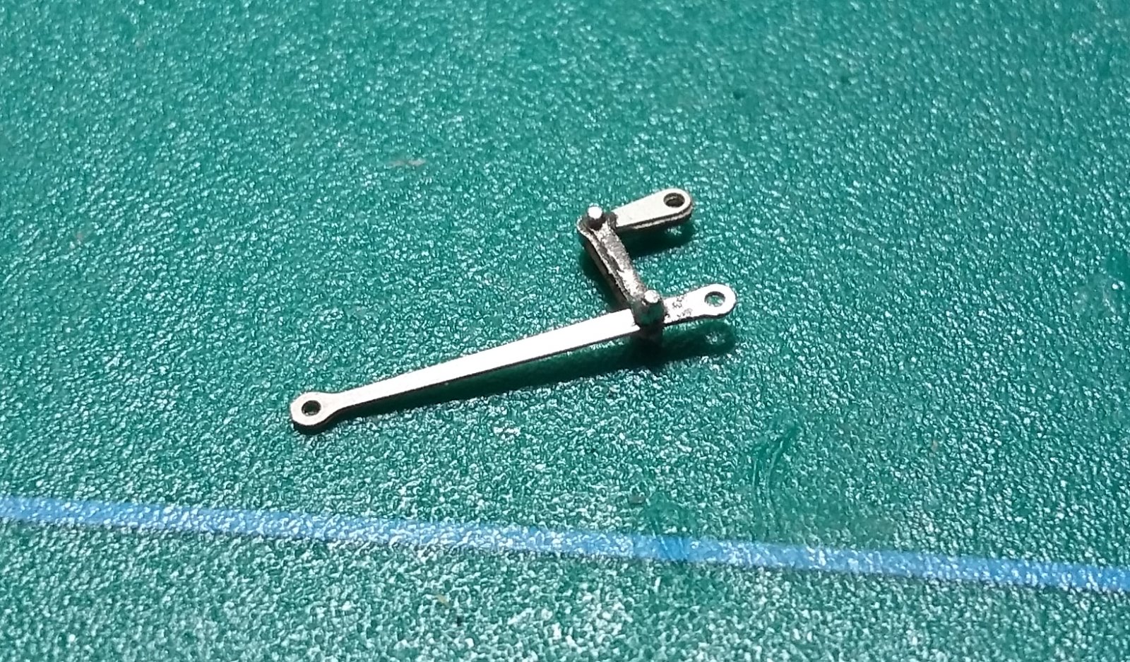

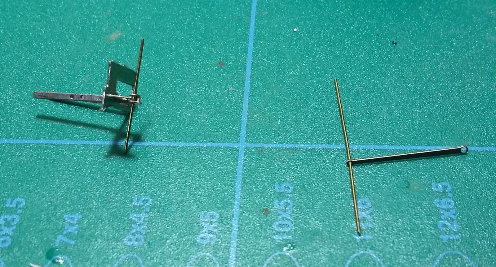

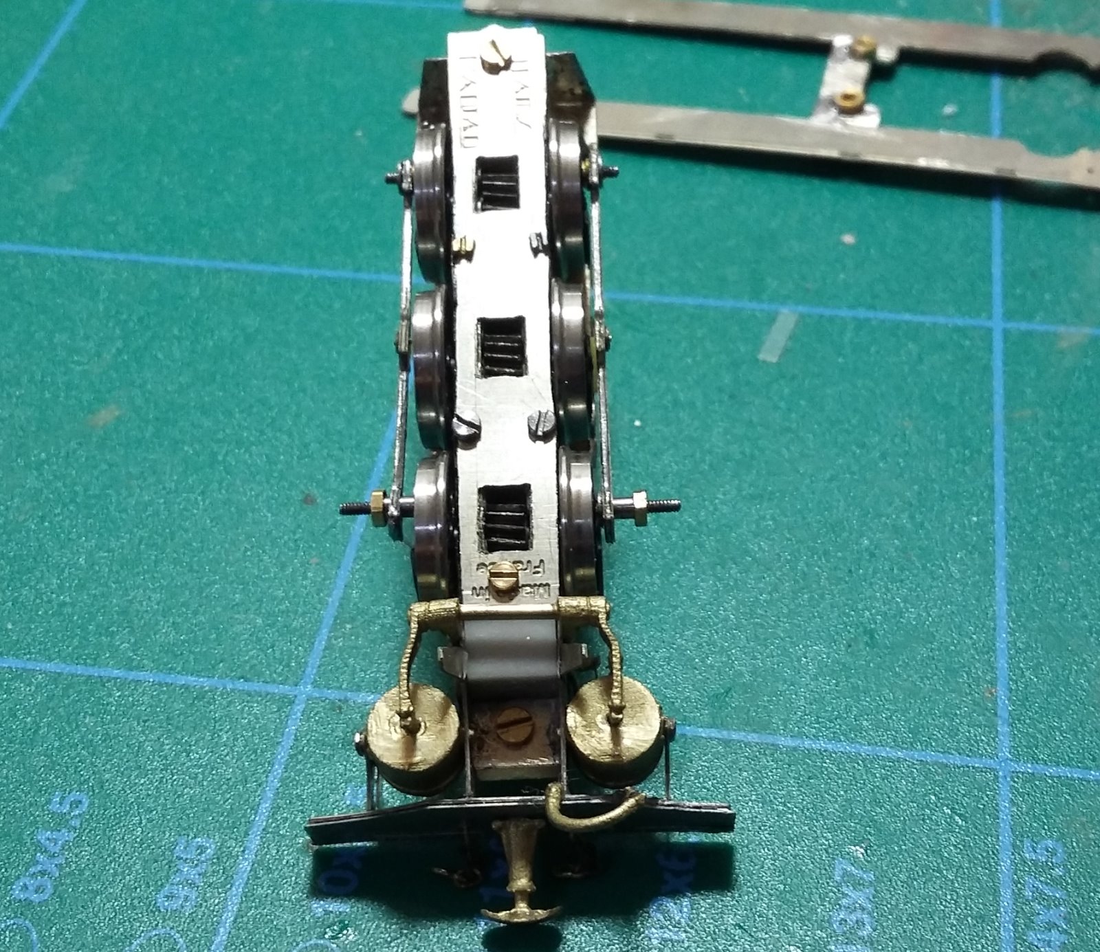

La suite

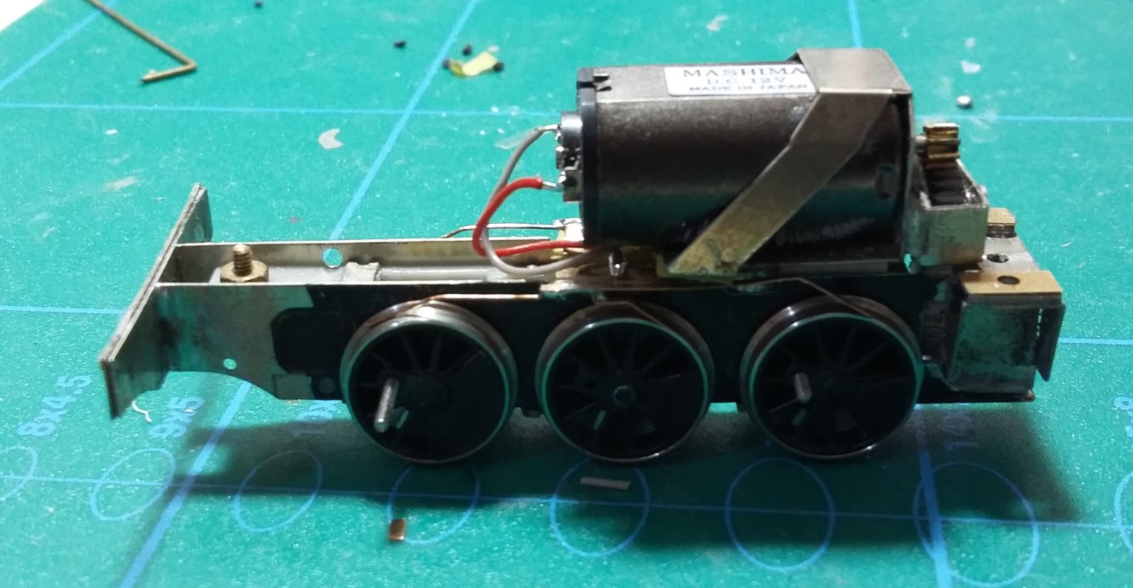

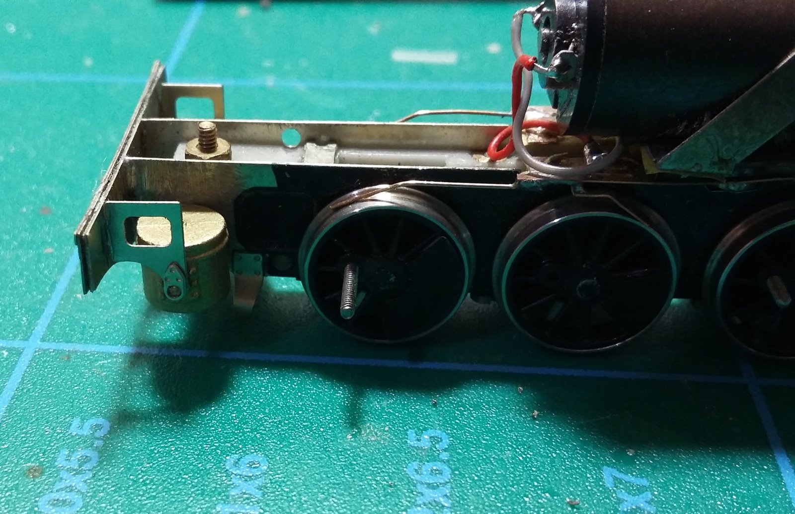

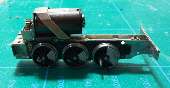

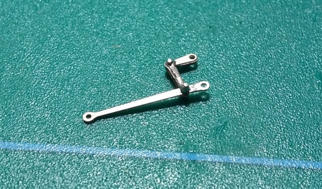

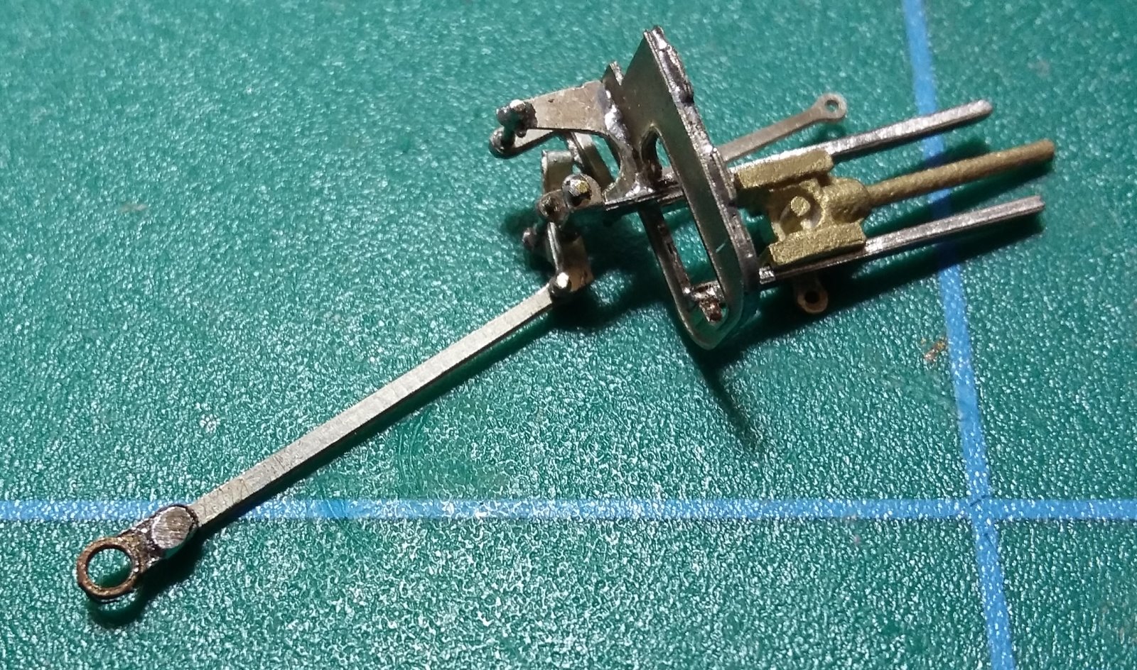

Et après quelques heures à monter, démonter, ajuster, limer, aligner...
Et le résultat
:ipb-251 :ipb-251 :ipb-251
Port de Carhaix
Bernard WALTER
bernardhenri
The Great Small
Messages: 4440
Re: Le matériel roulant de Port de Carhaix
Messagepar pelican » 11 01 2018 à 10:05
E2 E2 E2 E2

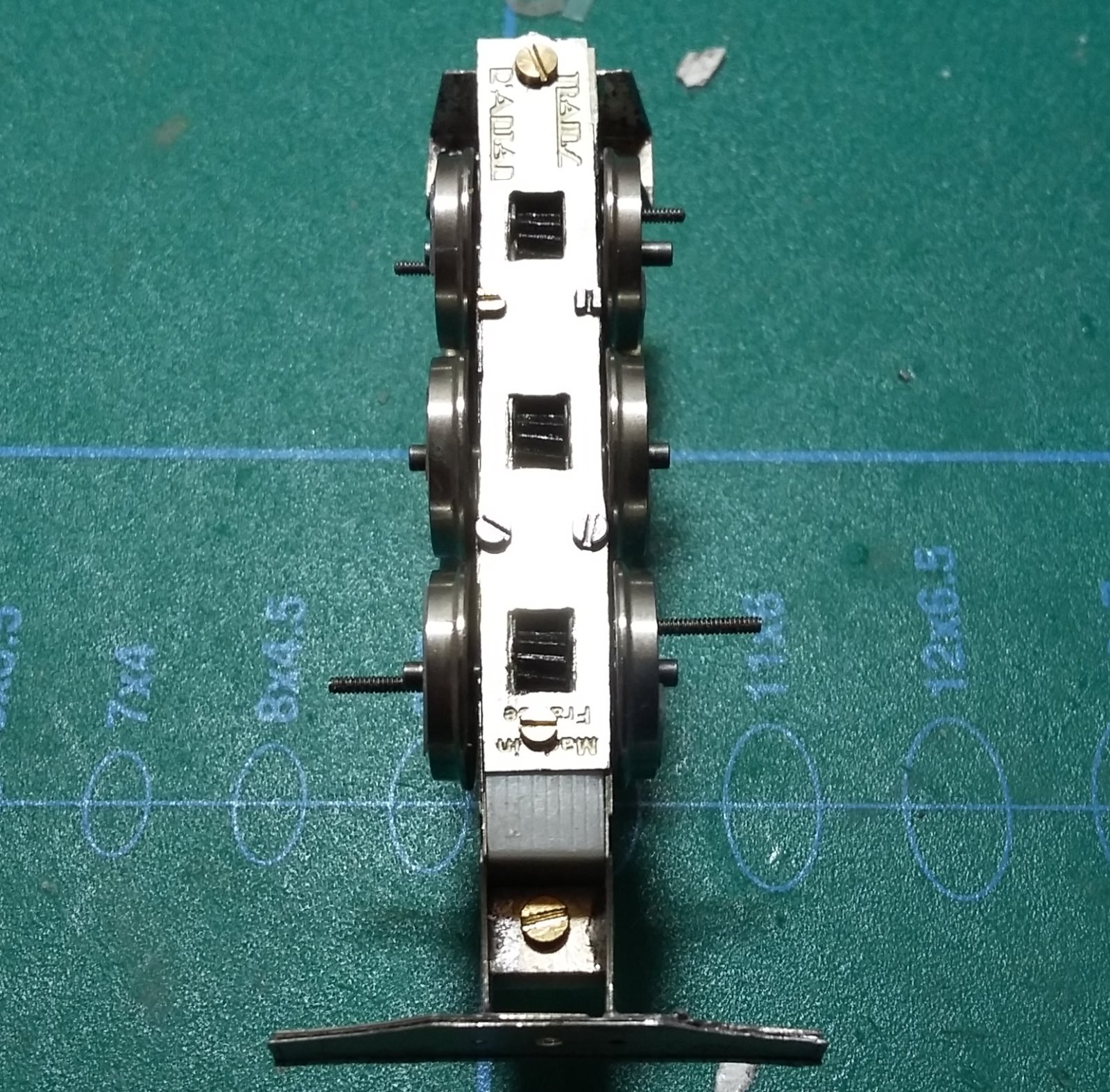

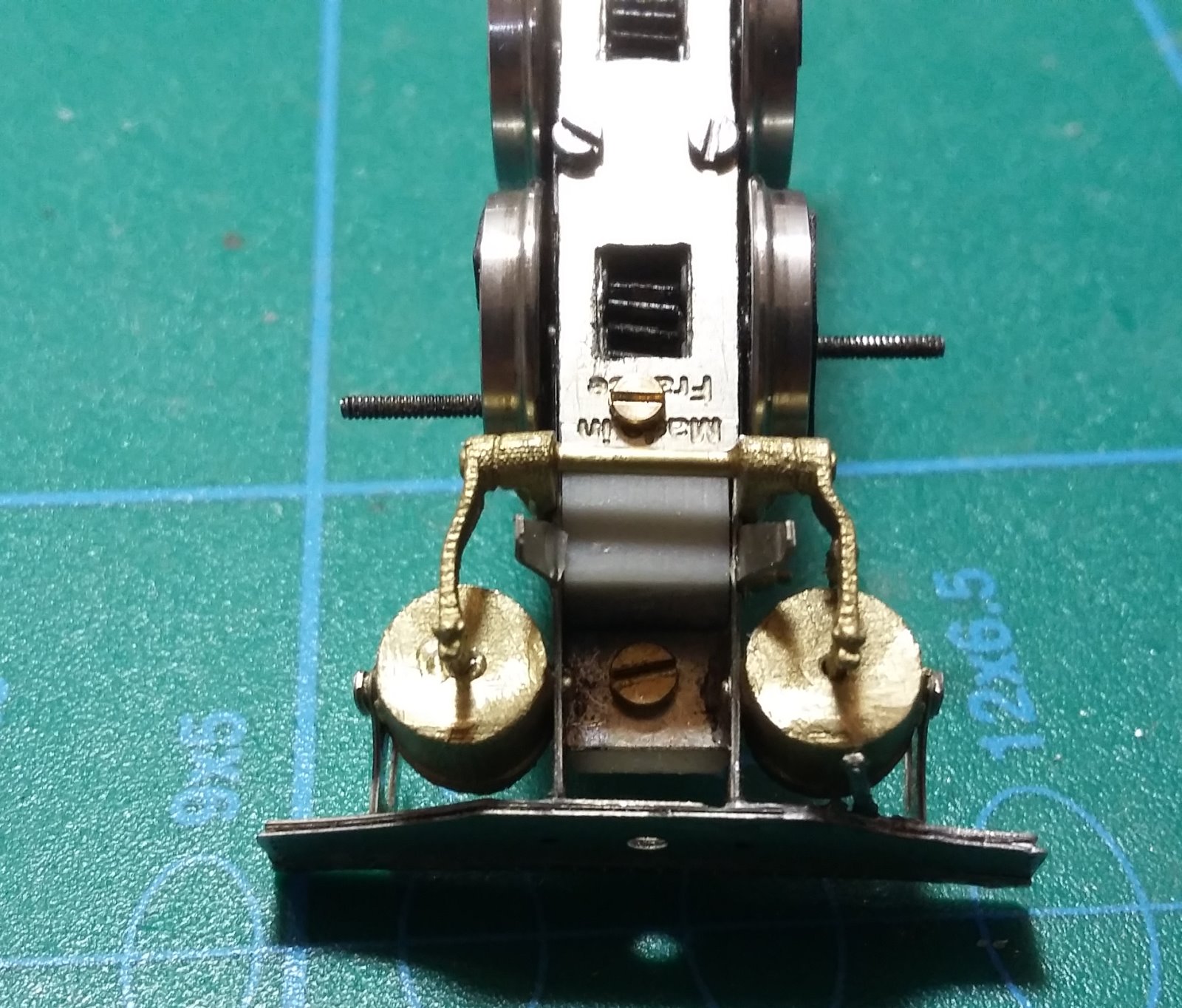

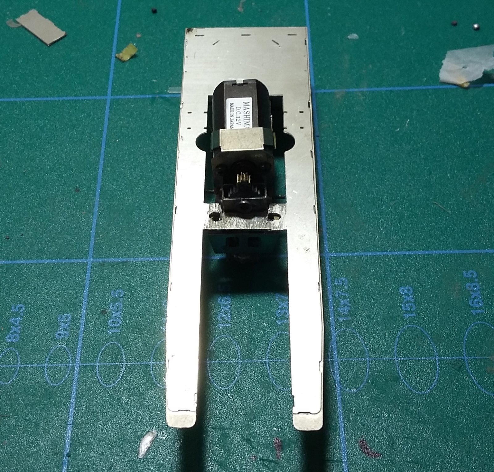

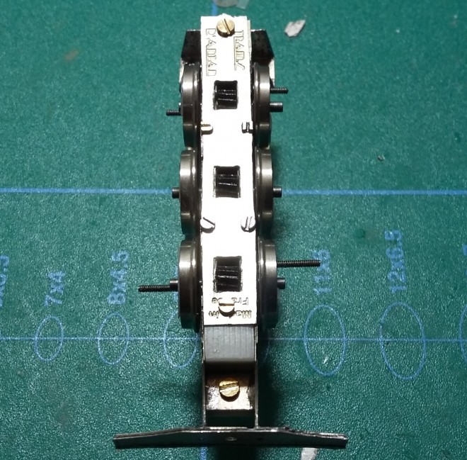

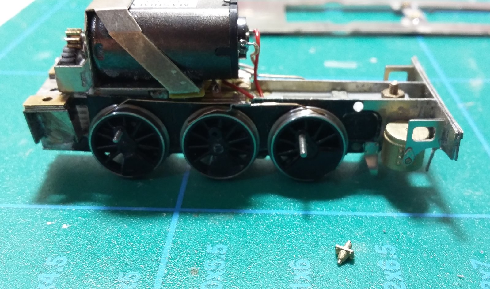

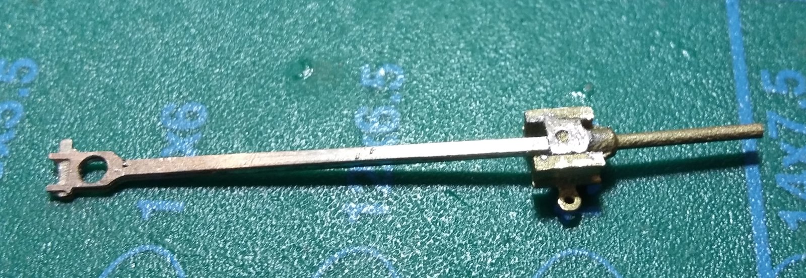

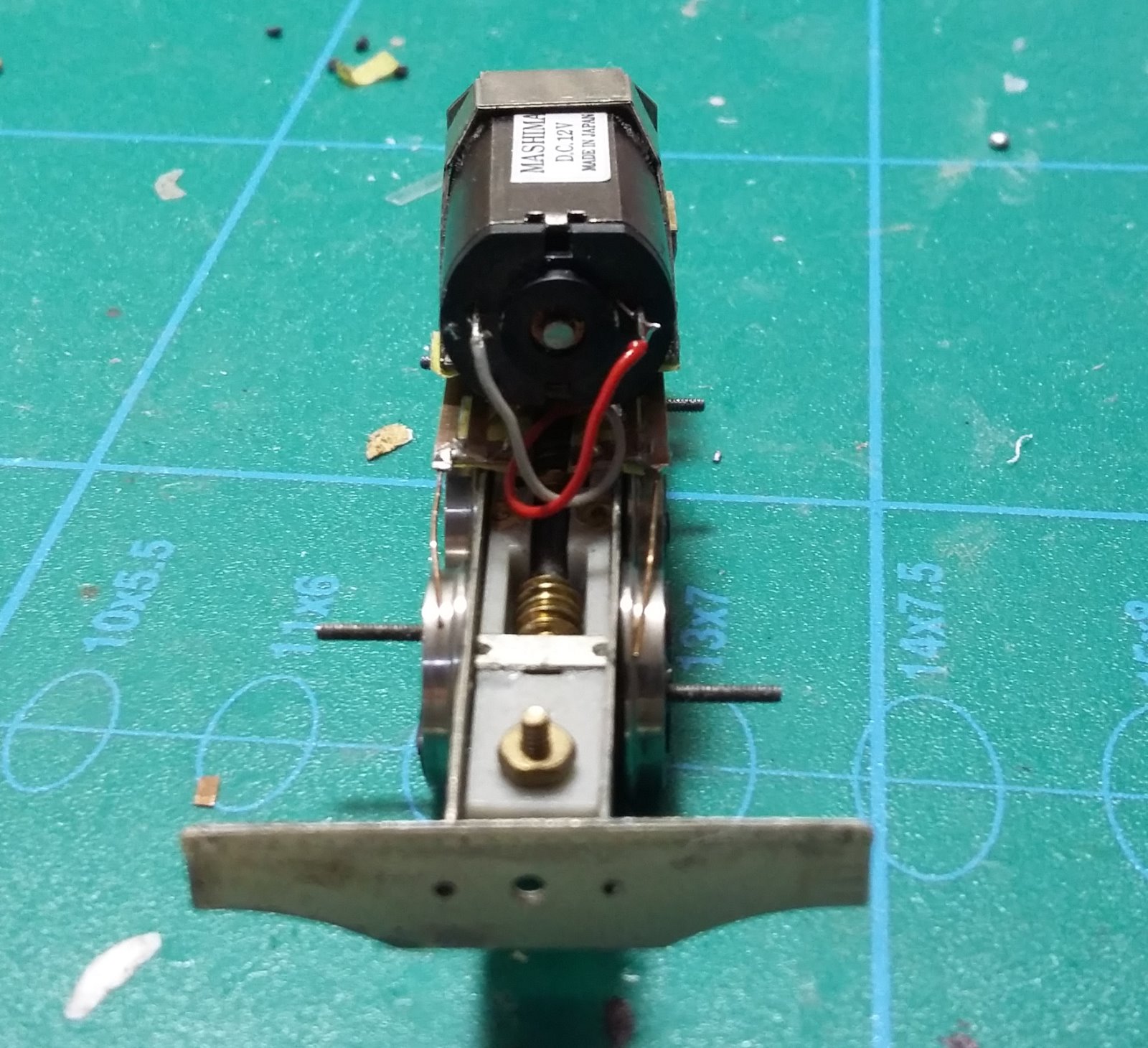

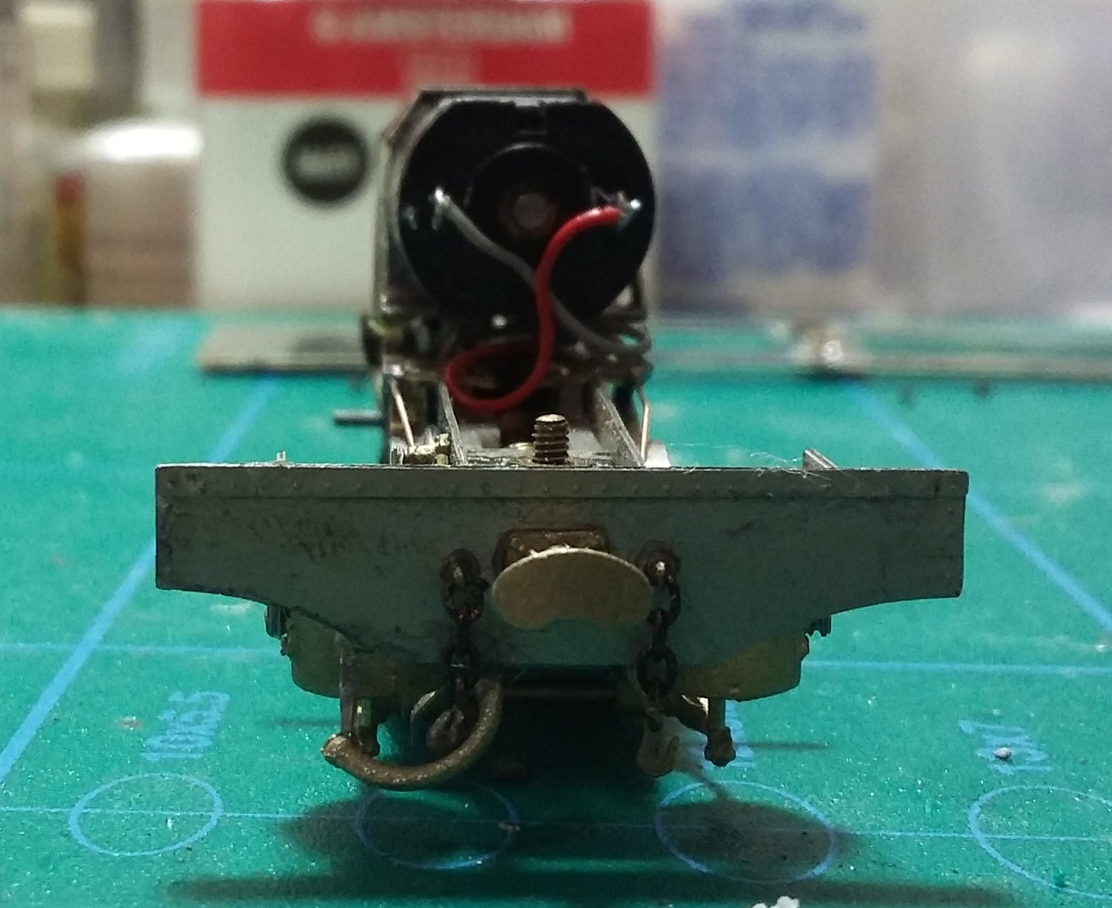

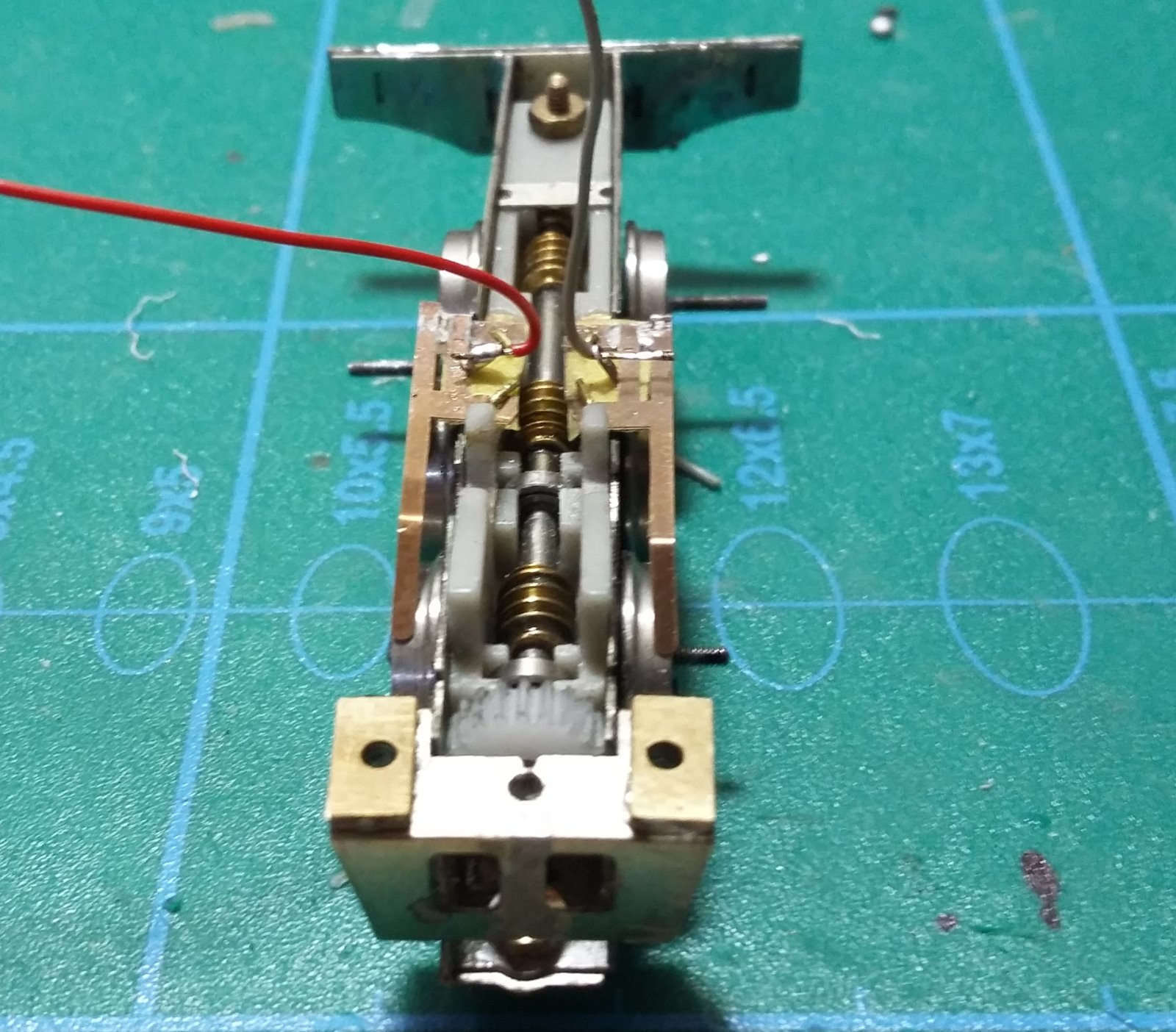

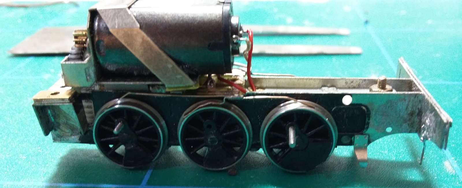

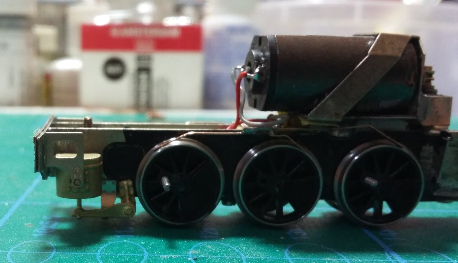

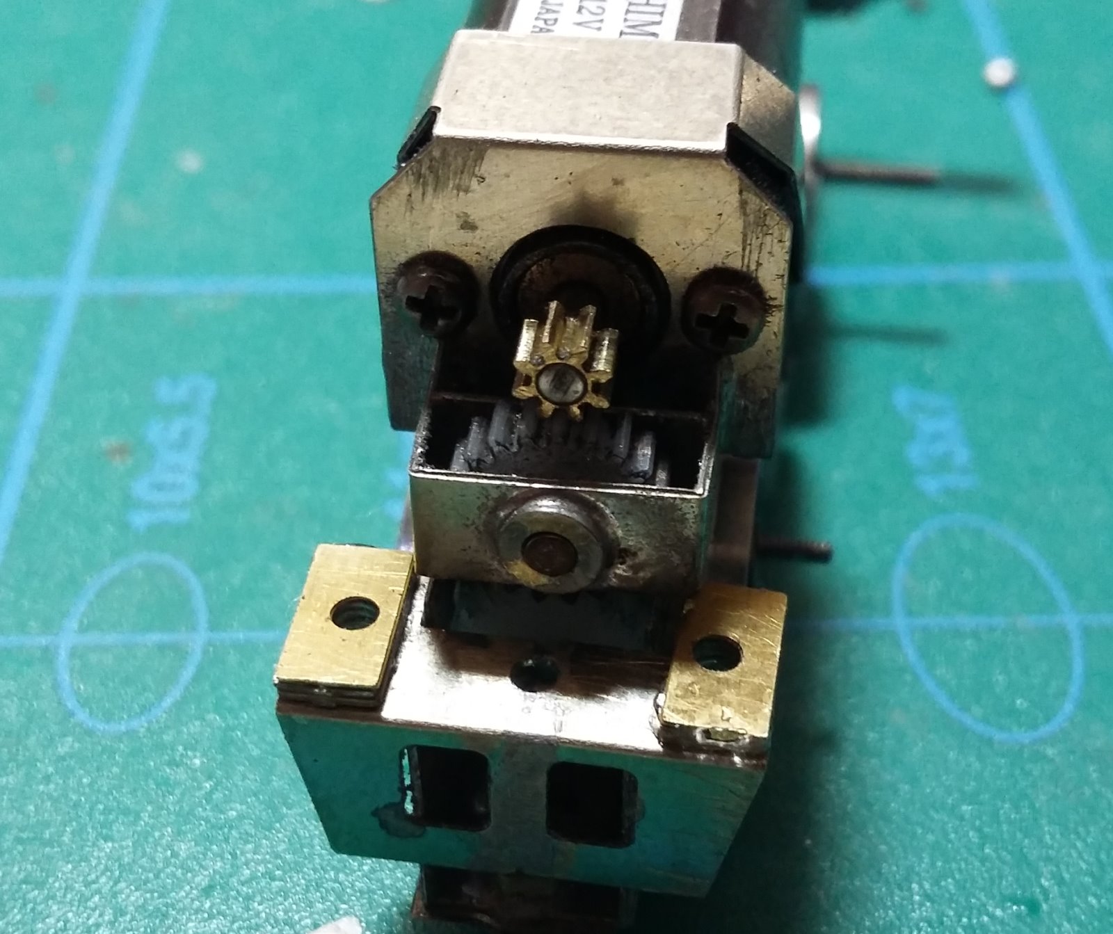

Messagepar bernardhenri » 12 01 2018 à 21:59

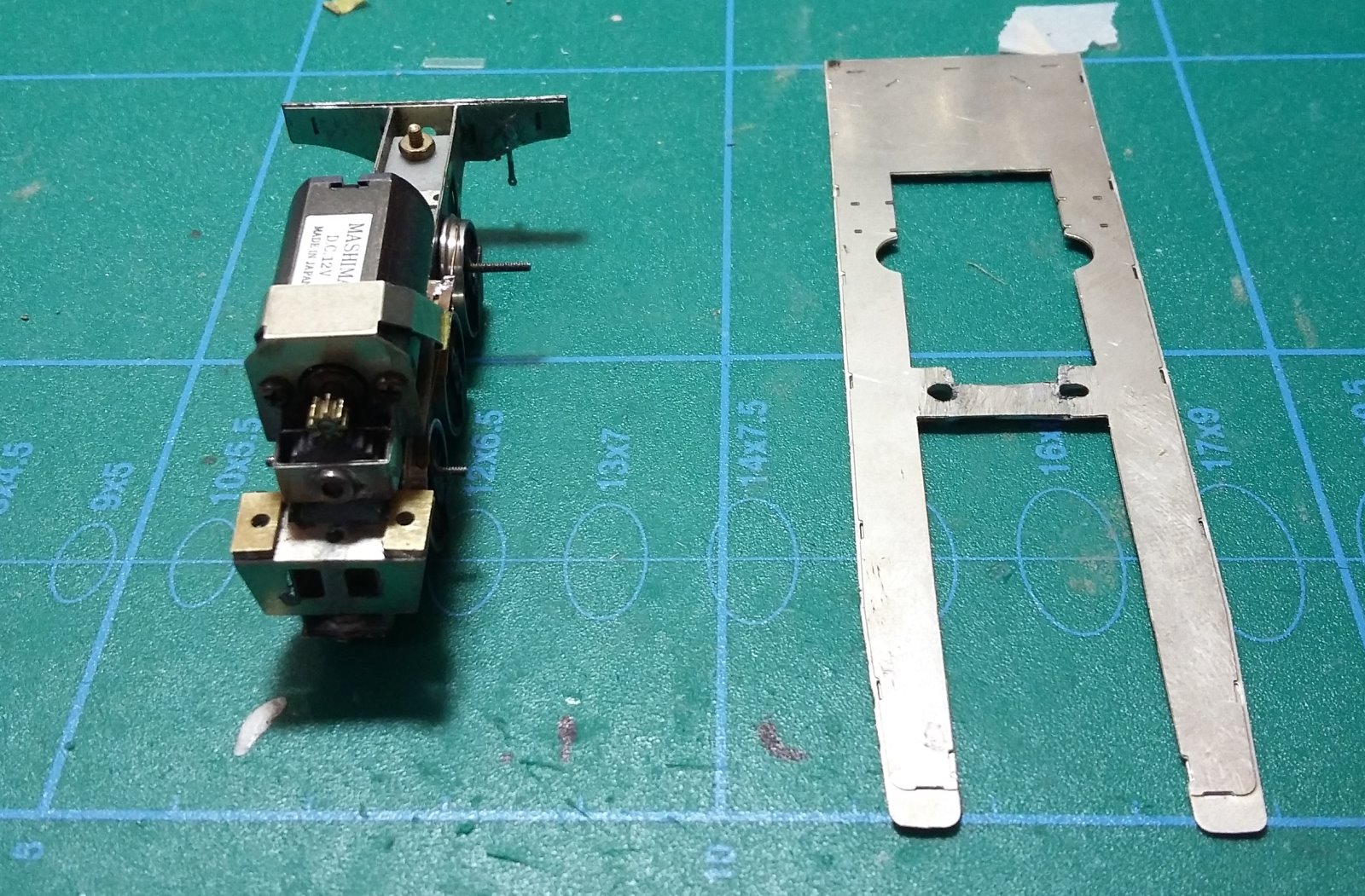

J'arrive à mes fins
Le plus dur est fait... Je vais passer à l'embiellage!

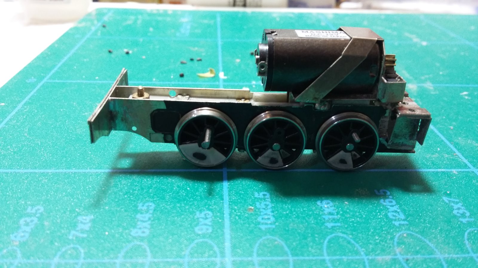

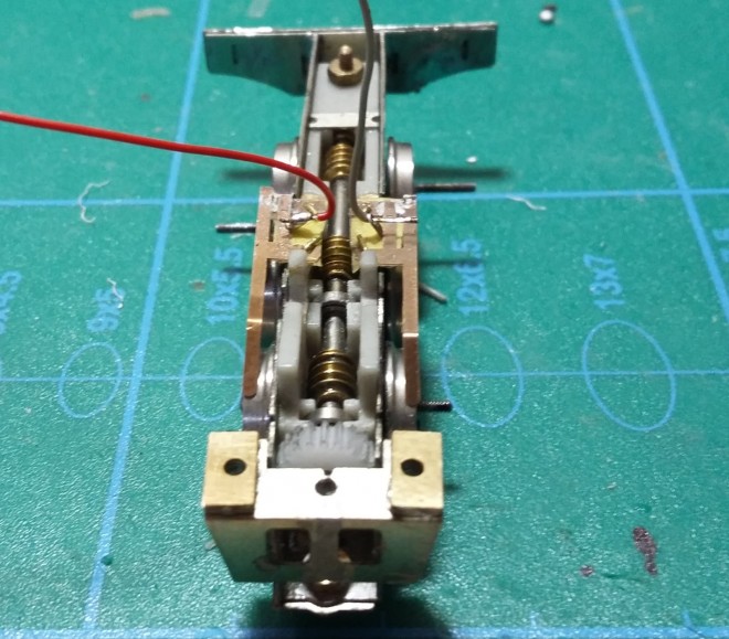

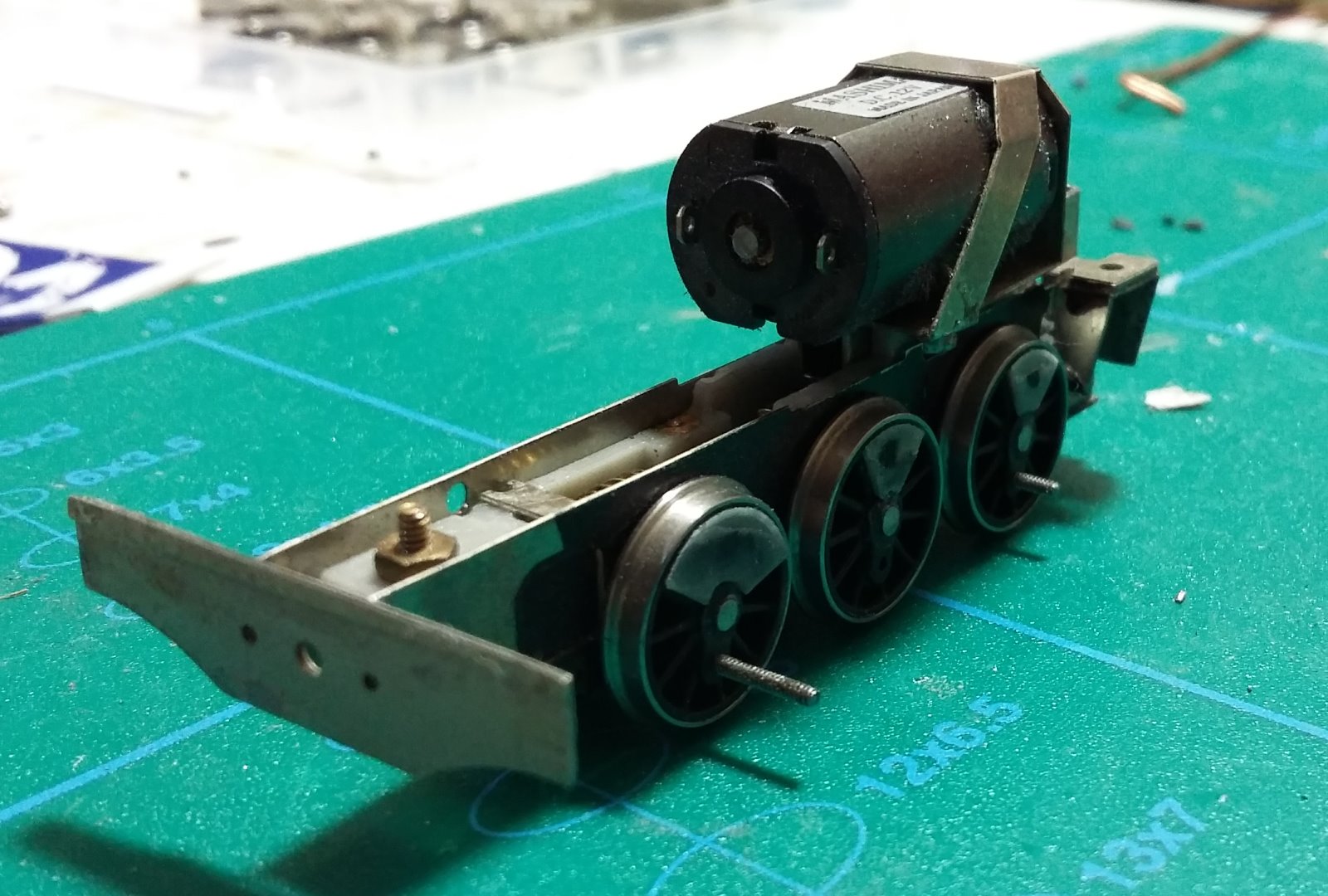

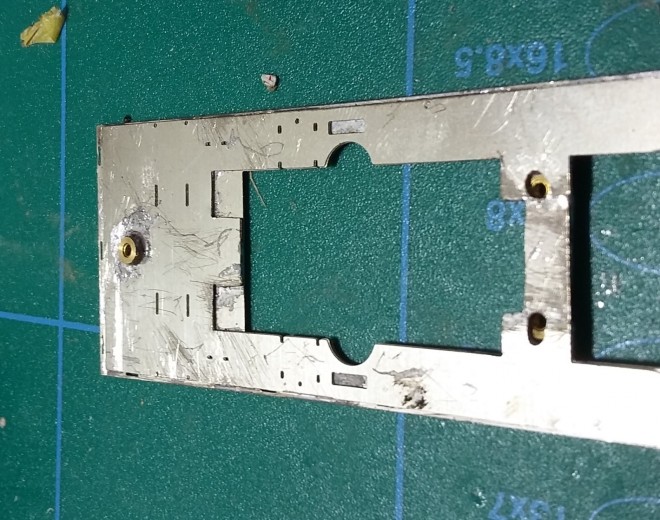

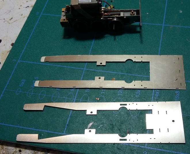

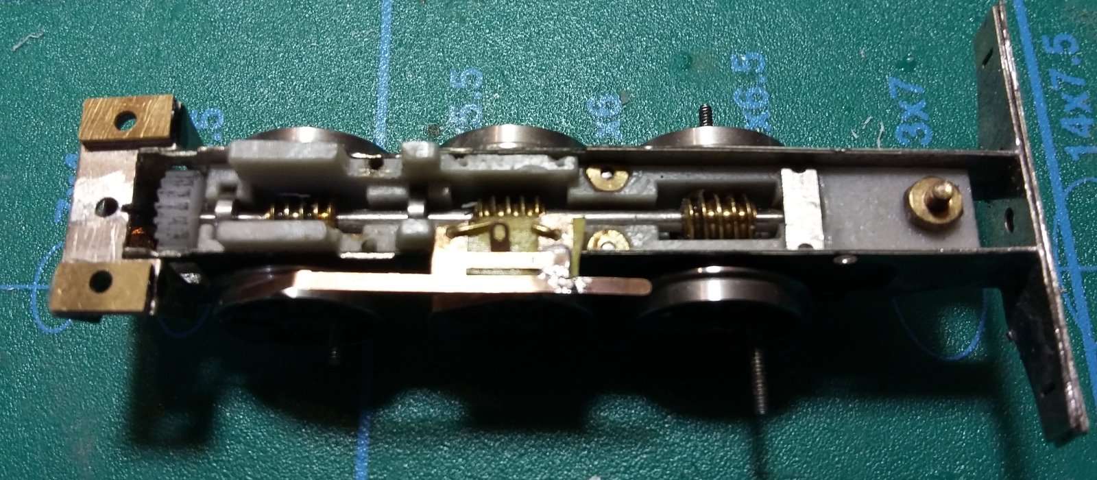

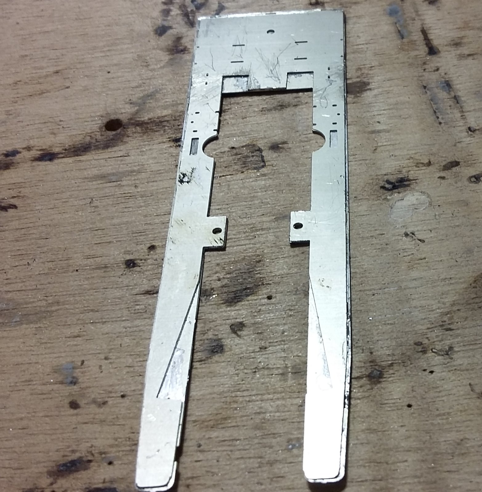

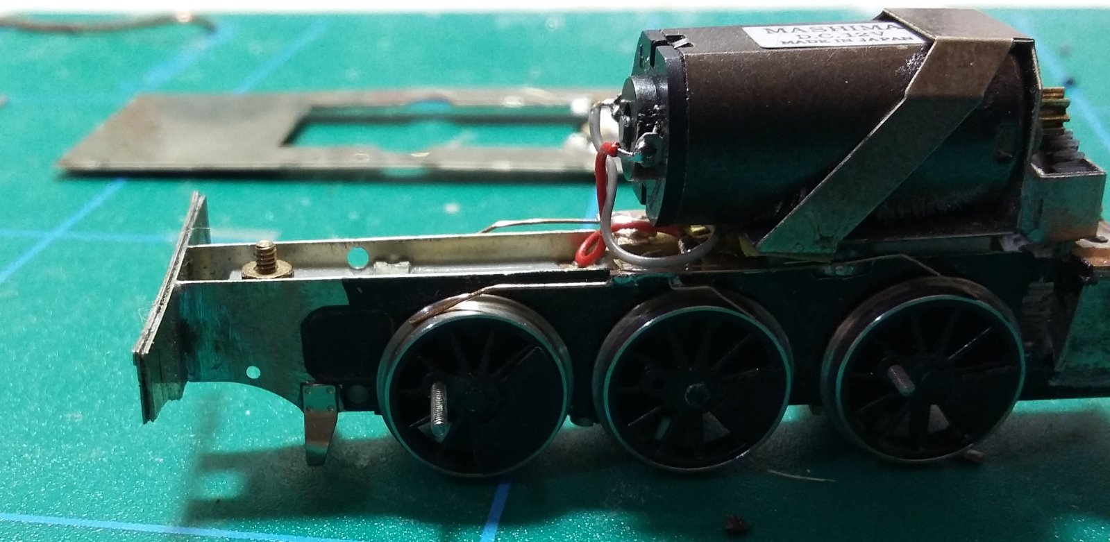

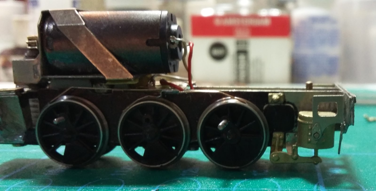

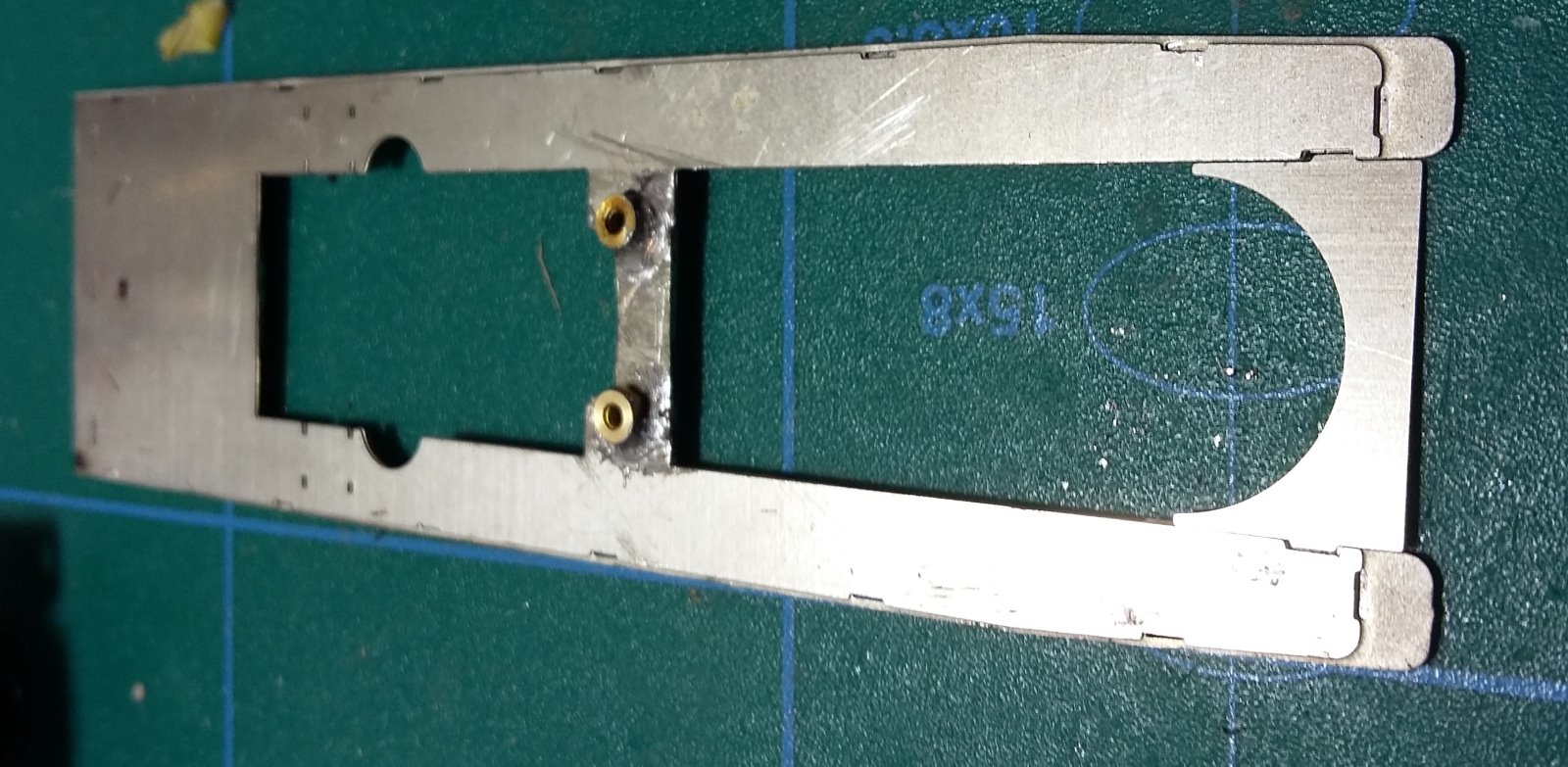

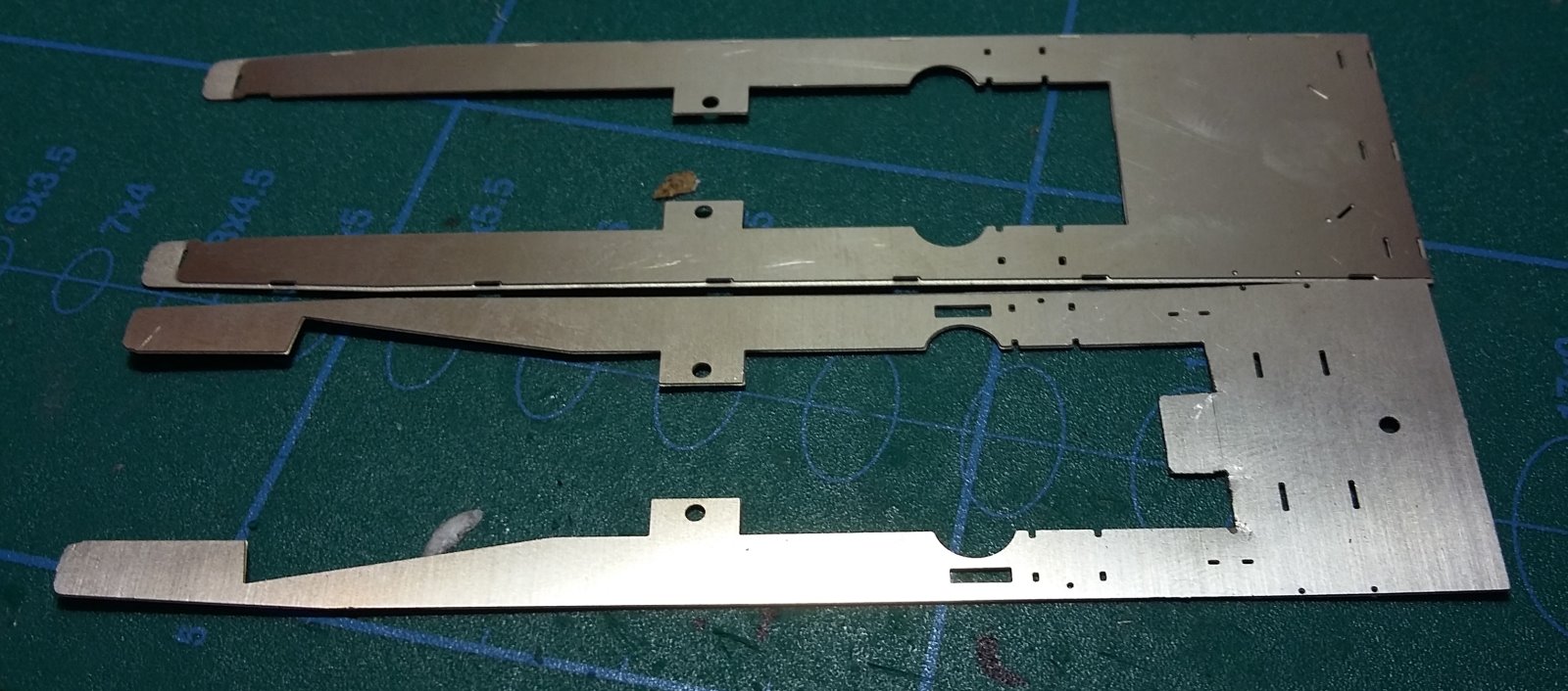

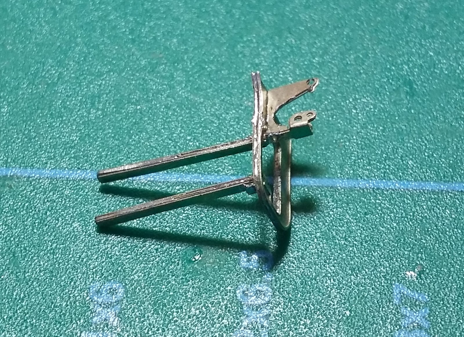

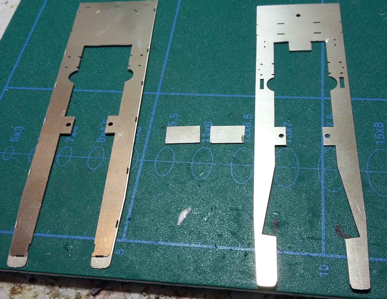

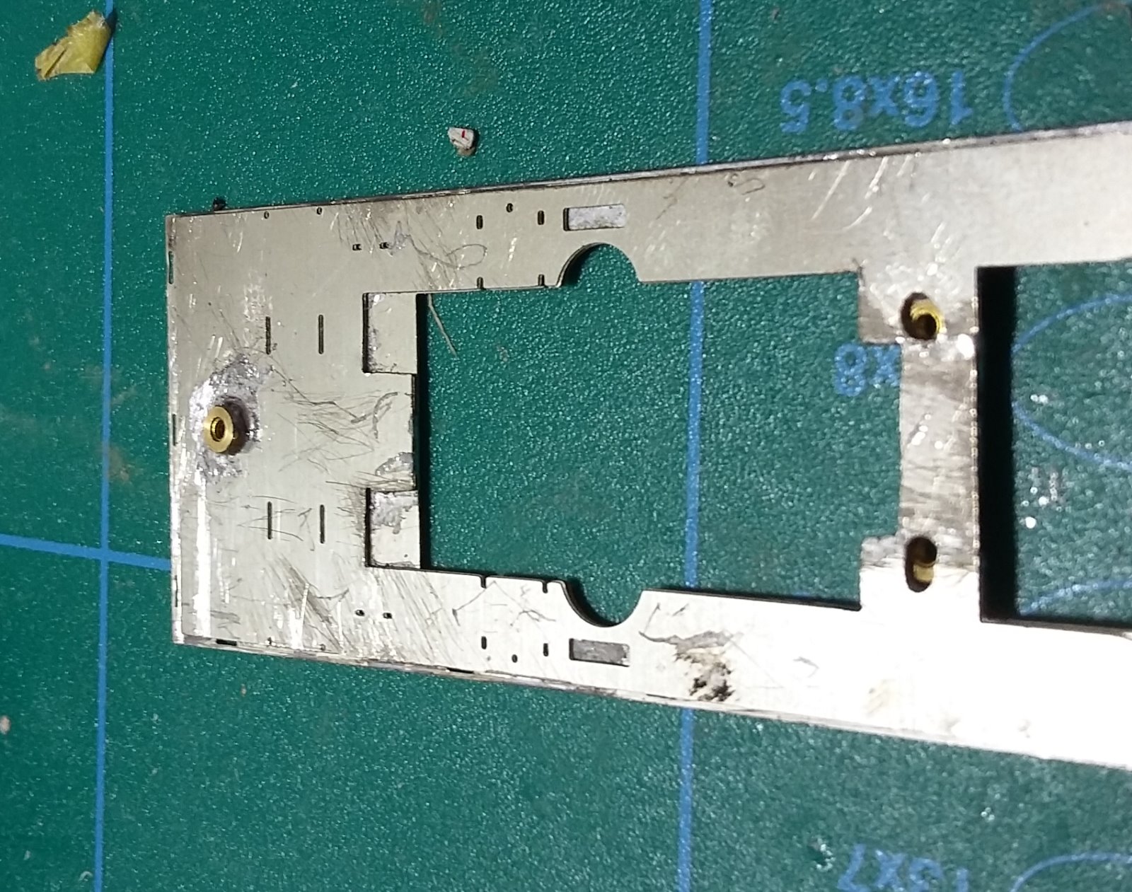

Messagepar bernardhenri » 14 01 2018 à 00:22

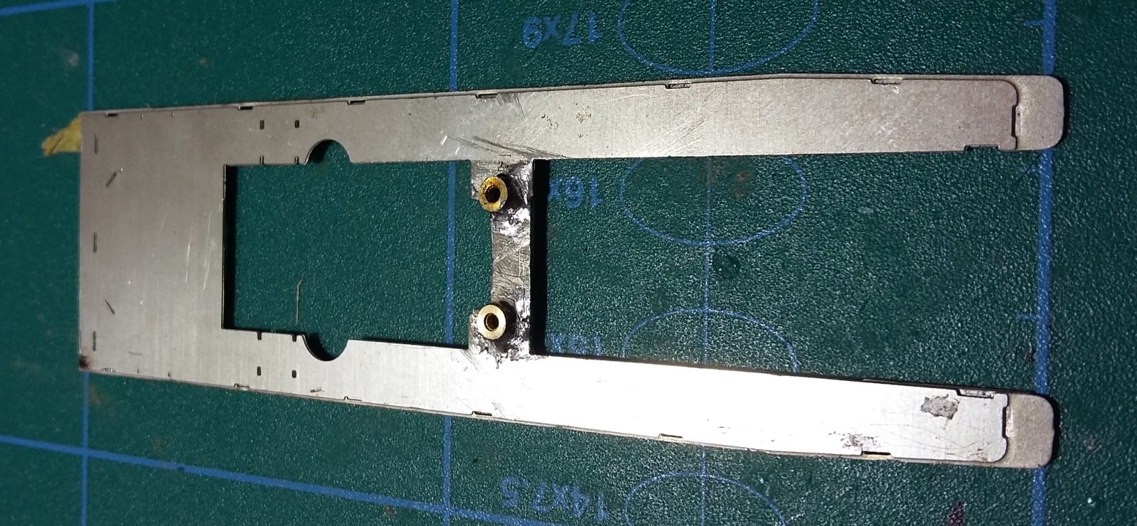

Préparation du bâti de la caisse
Port de Carhaix

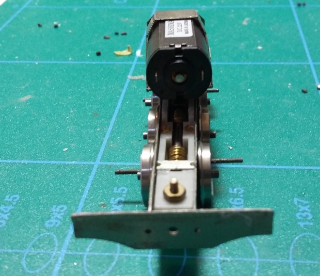

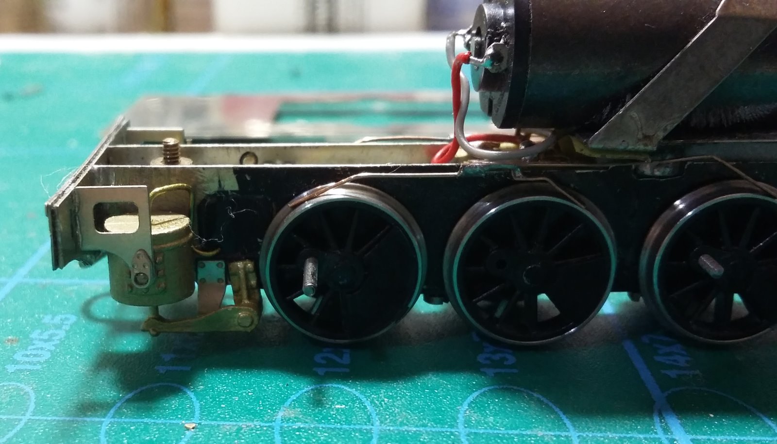

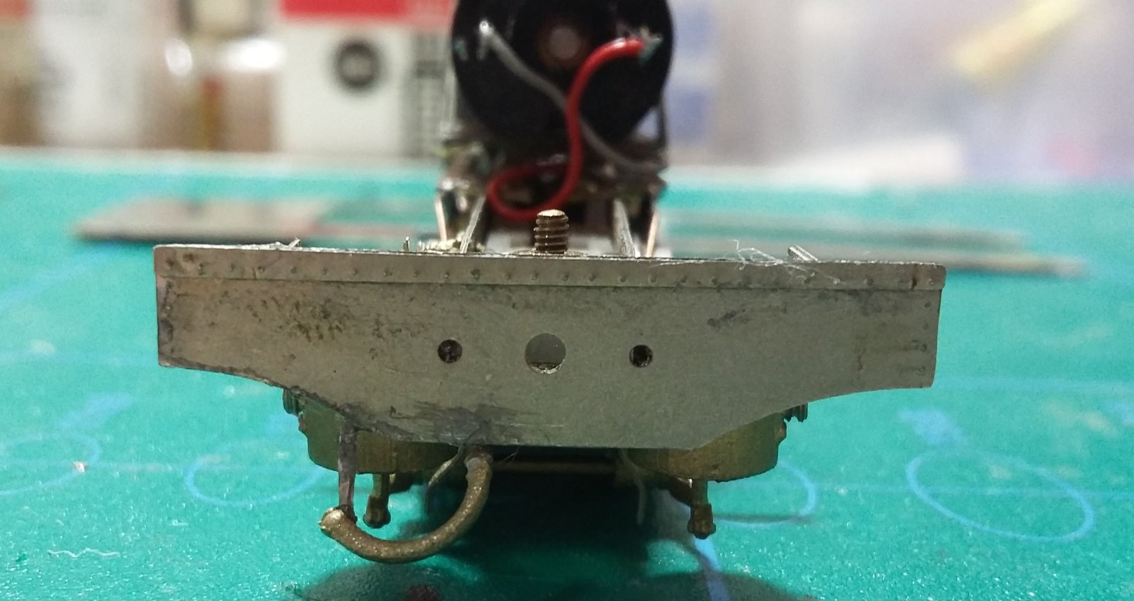

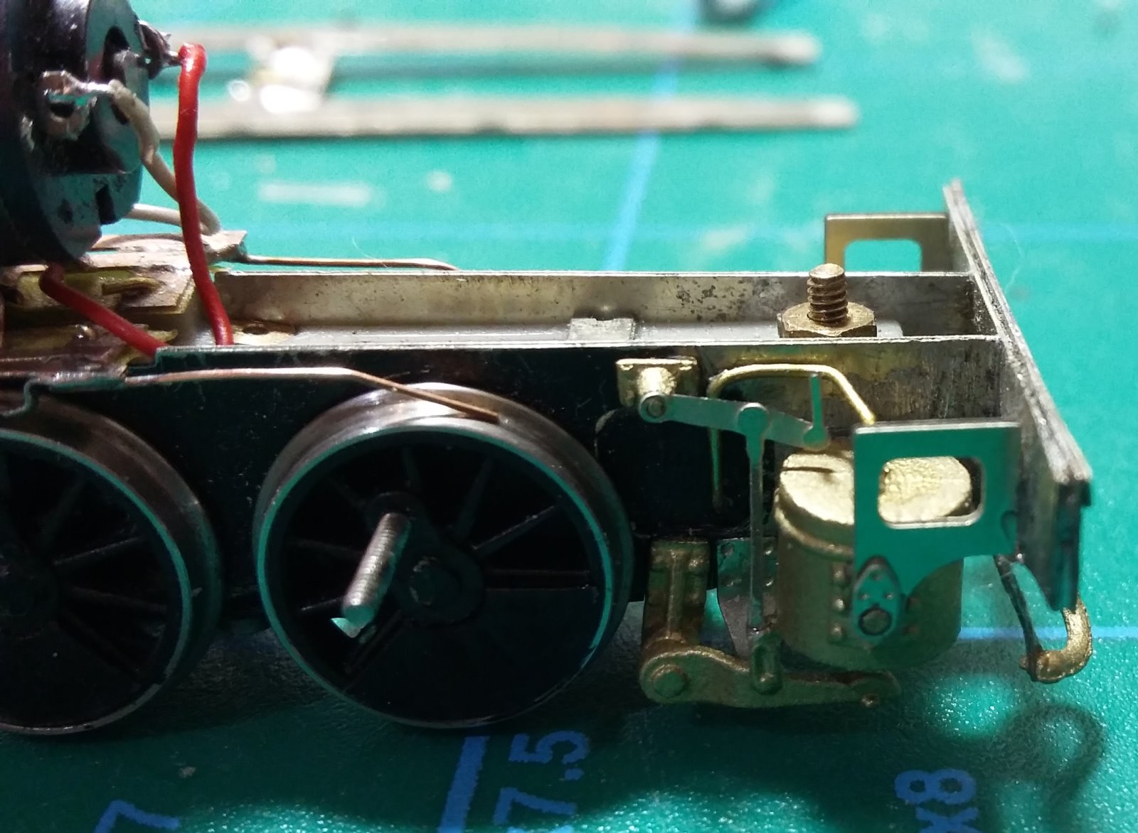

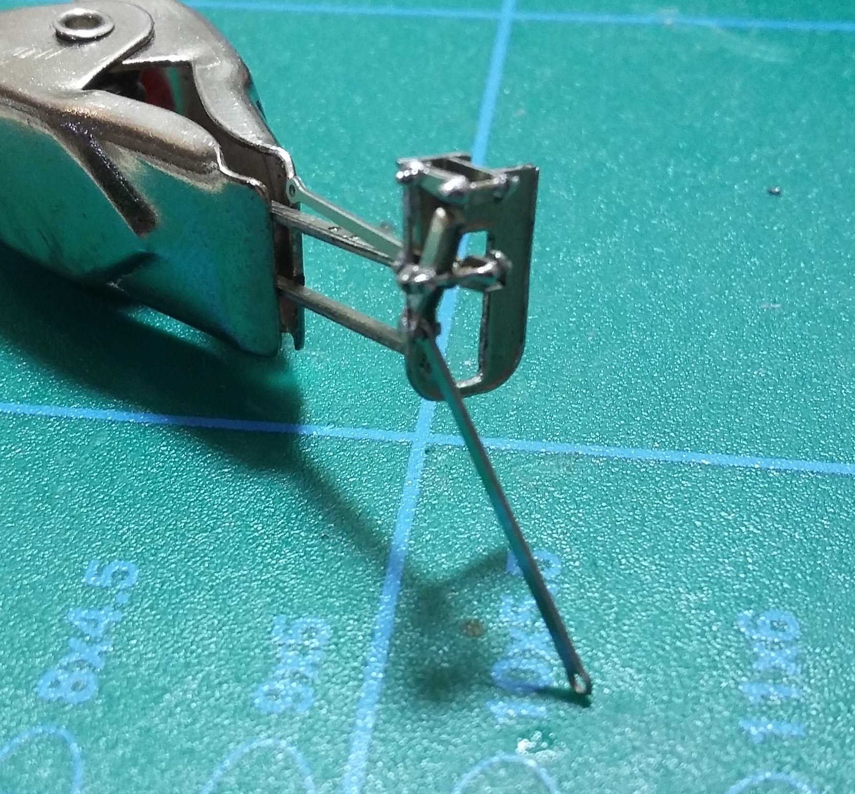

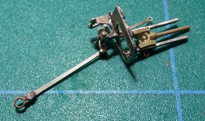

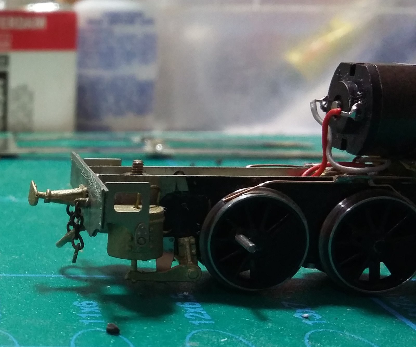

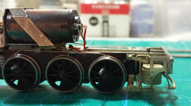

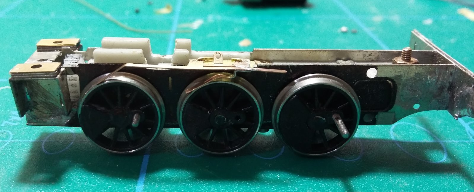

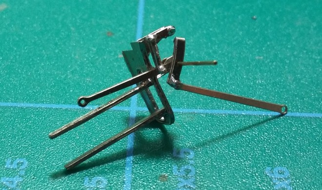

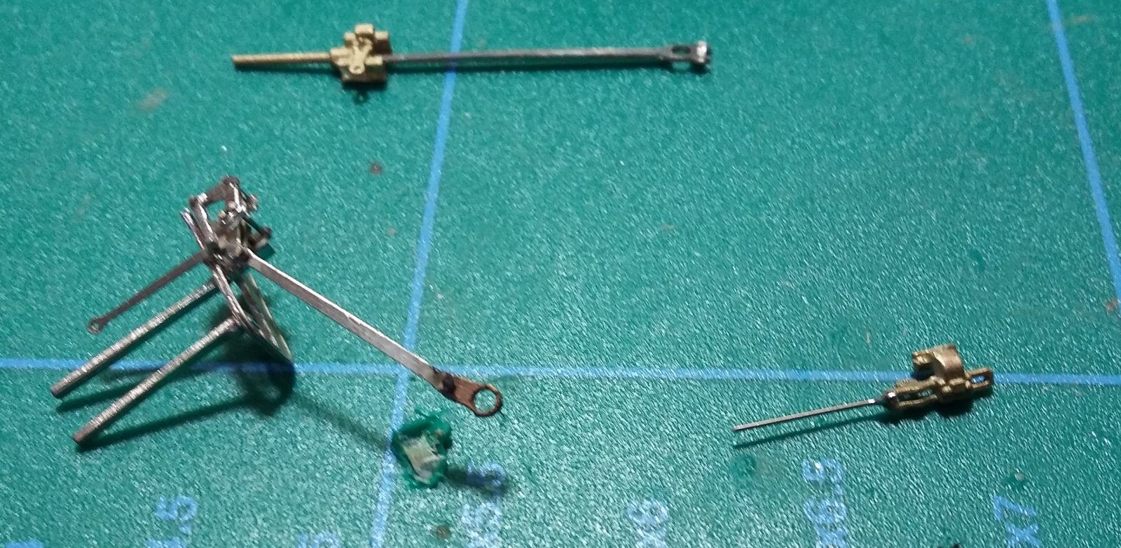

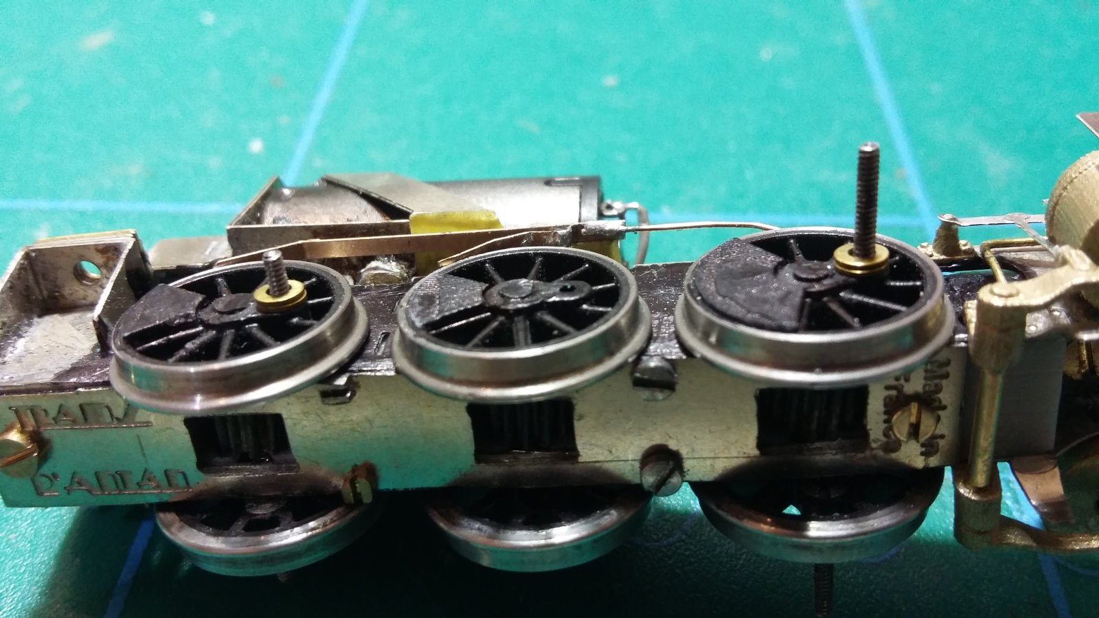

Messagepar bernardhenri » 14 01 2018 à 00:25

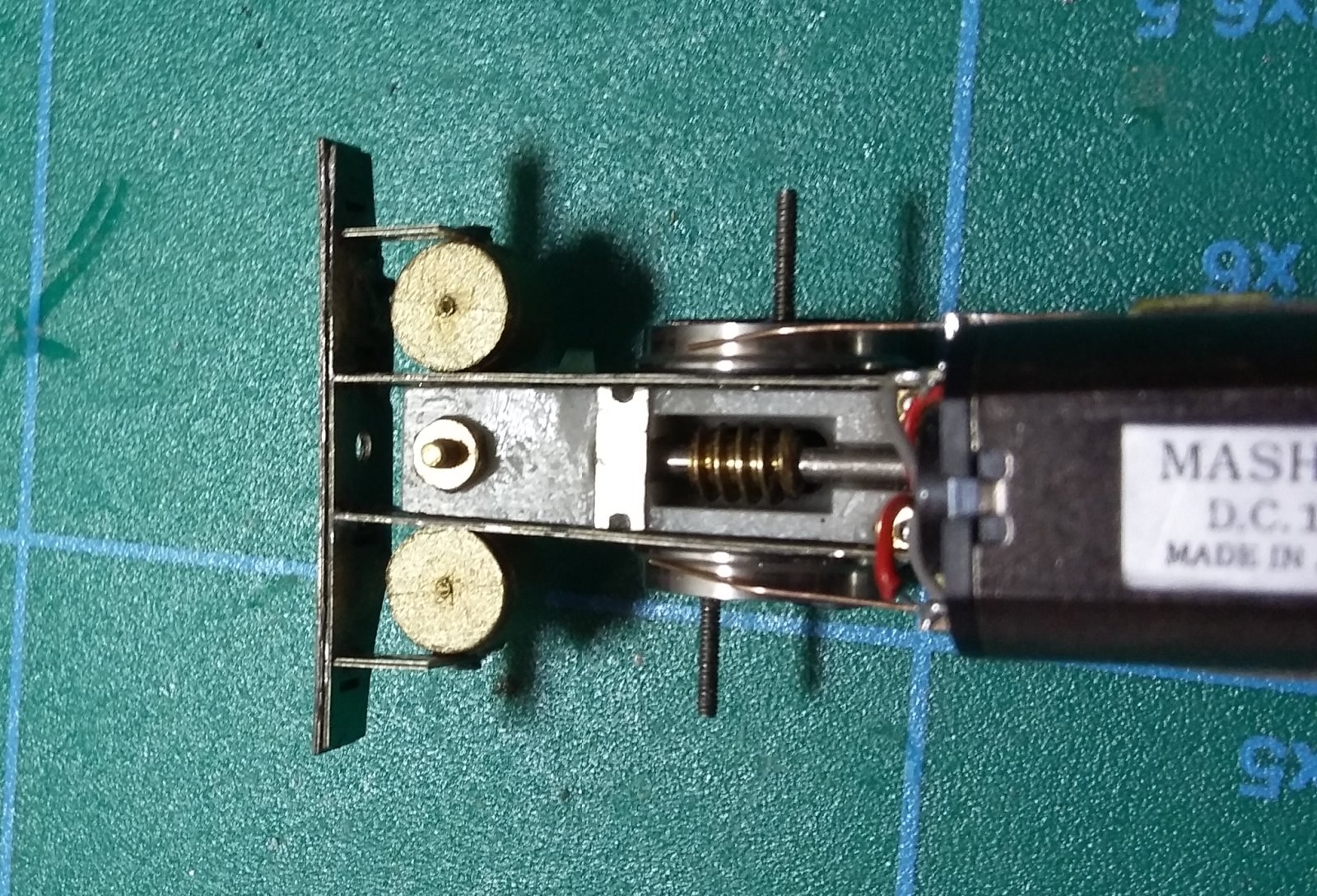

Montage des apparaux du truck
Port de Carhaix
Bernard WALTER
bernardhenri
The Great Small
Messages: 4440
Messagepar 05mogul05 » 14 01 2018 à 12:28
bernardhenri a écrit:Le plus dur est fait... Je vais passer à l'embiellage!
Broutilles ! D9 Le montage en 9mm doit imposer énormément de modifs comme, entre autres, alignement des blocs cylindre avec les embiellages :F9
Sacré travail ! :maitre:
u trinighellu
05mogul05
Messages: 1467
Localisation: gard-ardèche
Messagepar bernardhenri » 14 01 2018 à 14:00
Sur le truck arrière, les blocs-cylindres sont solidaires du châssis, donc ils vont suivre naturellement l'alignement....

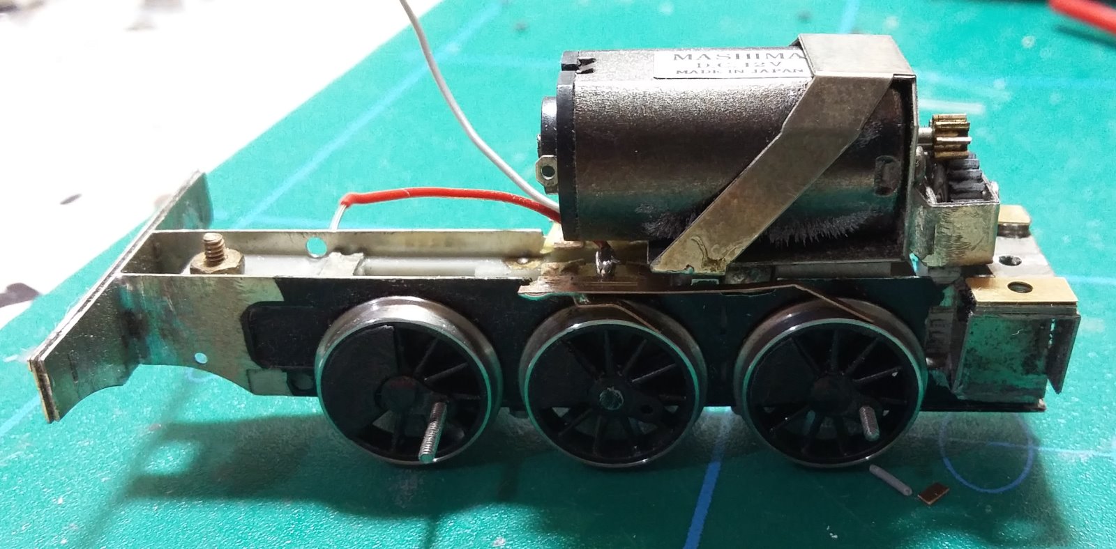

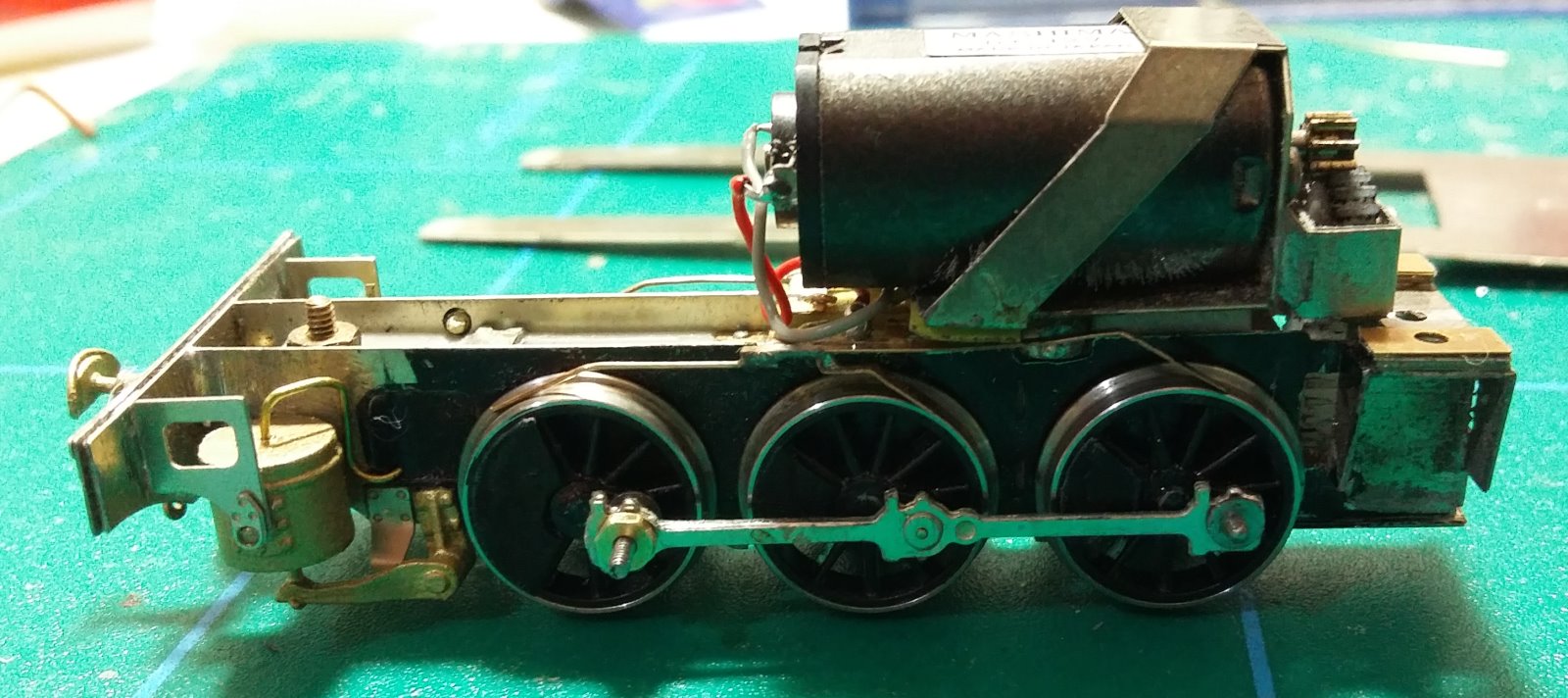

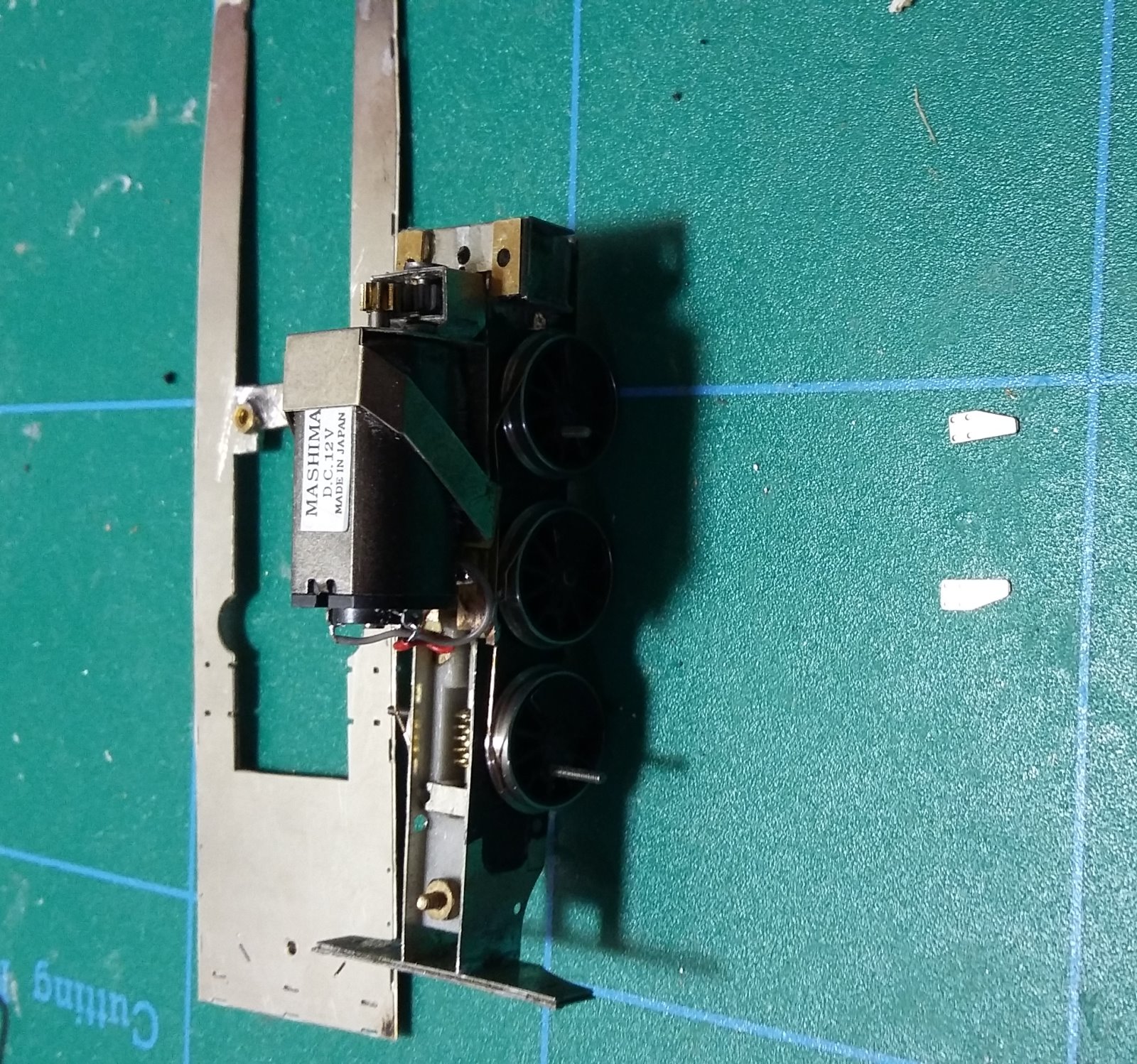

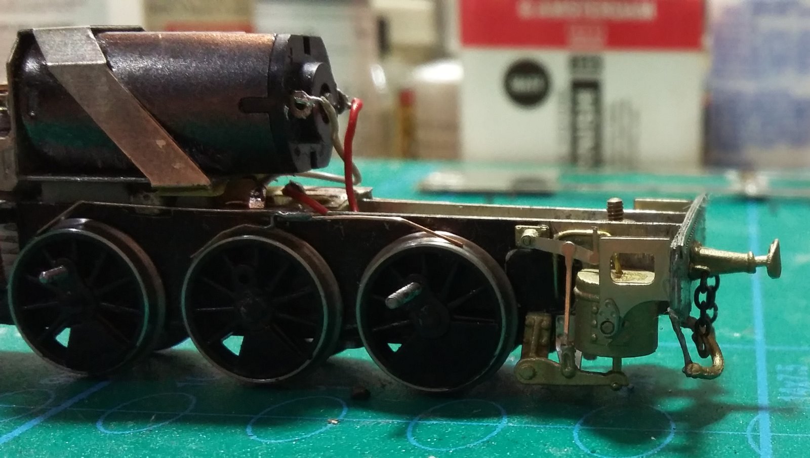

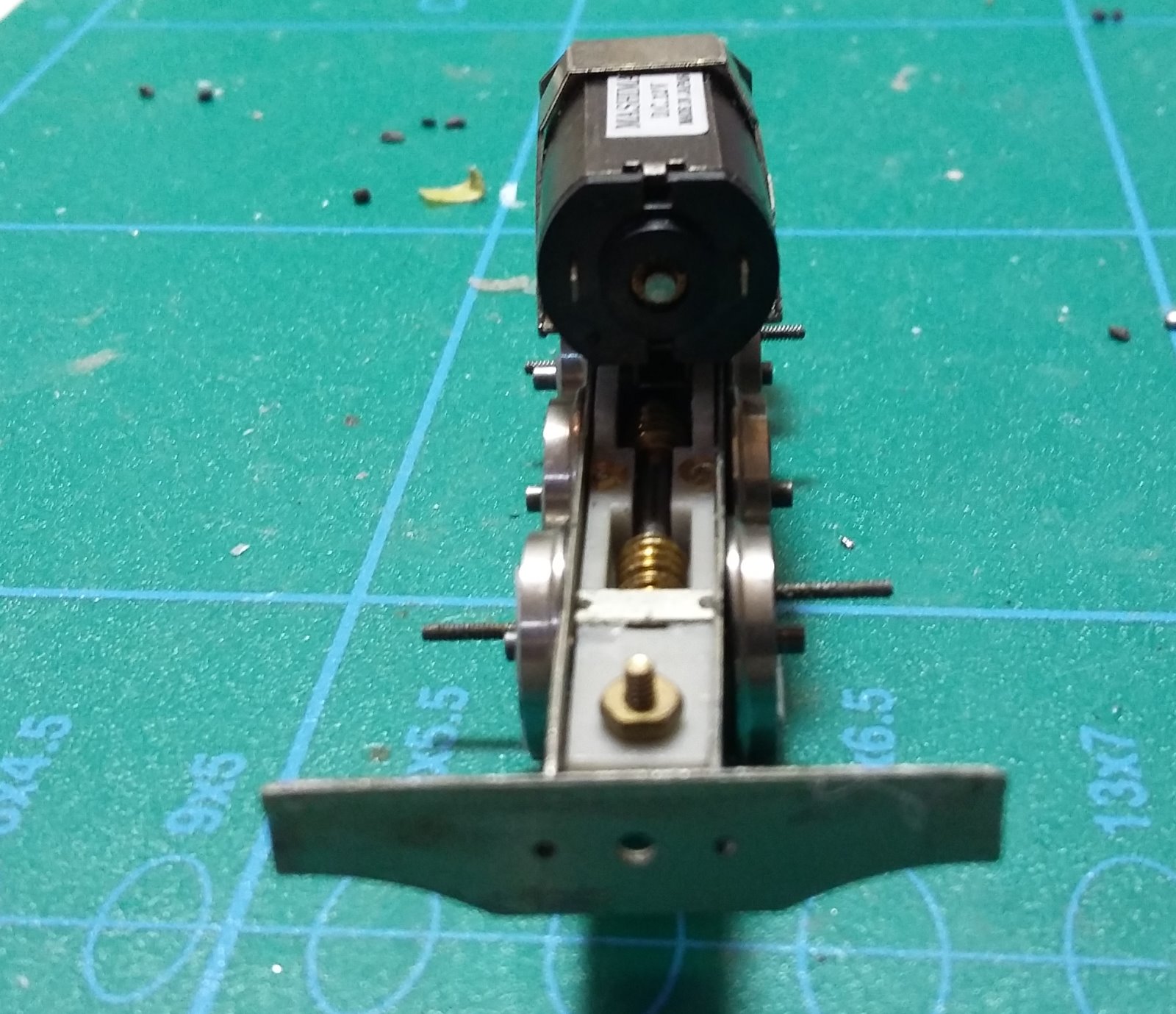

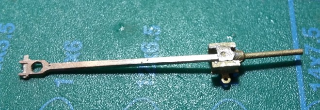

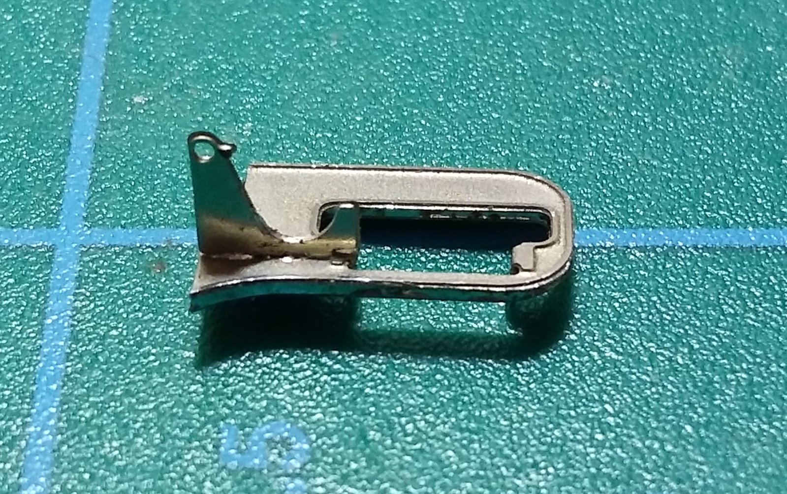

Messagepar bernardhenri » 14 01 2018 à 23:25

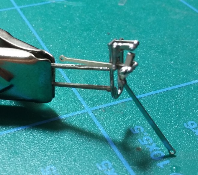

Fin de montage des apparaux
Port de Carhaix
Bernard WALTER
bernardhenri
The Great Small
Messages: 4440

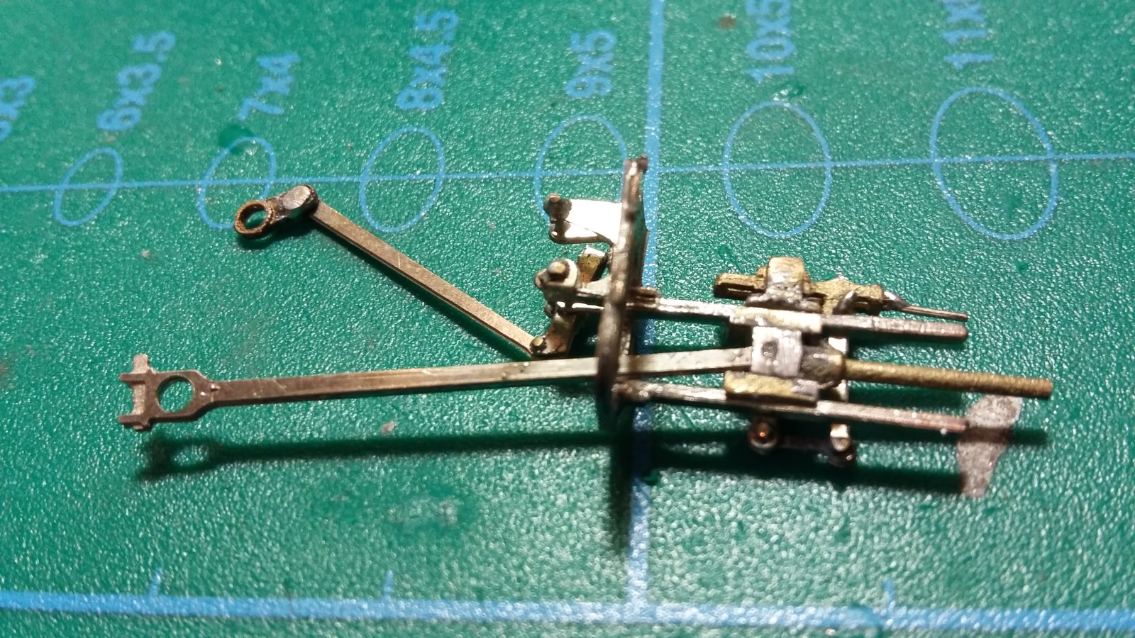

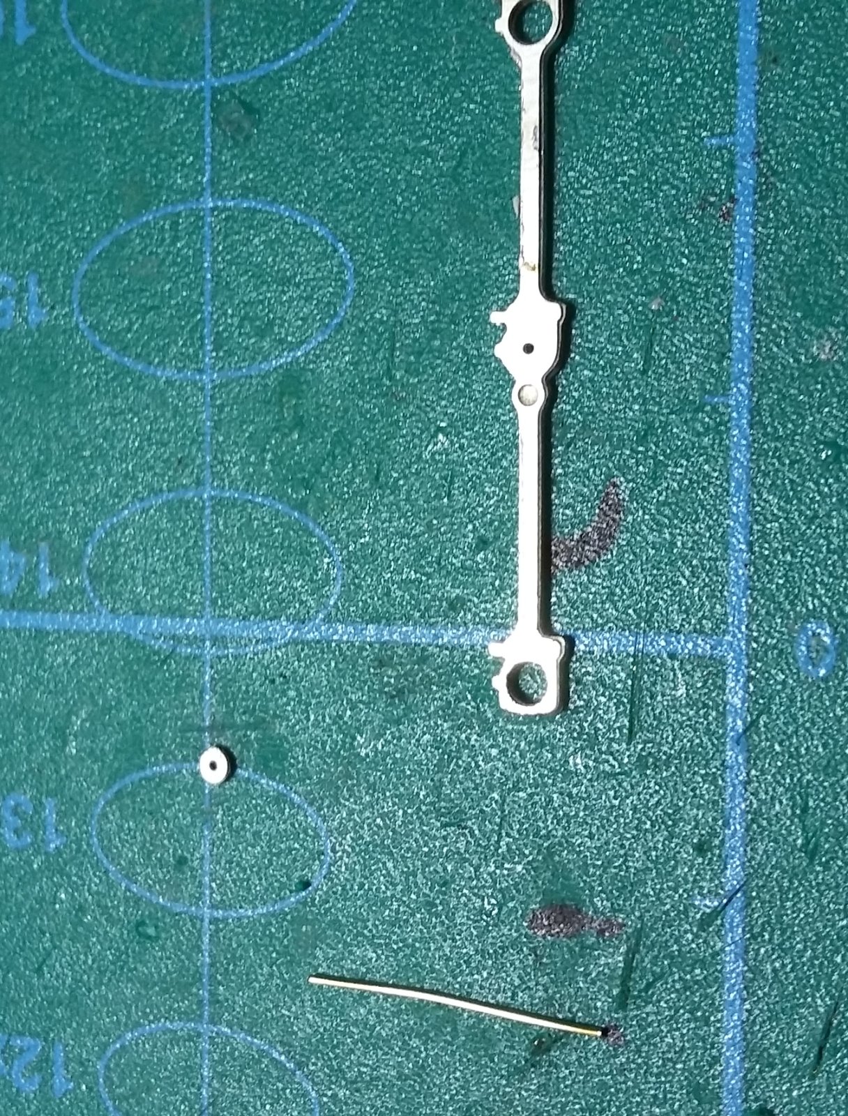

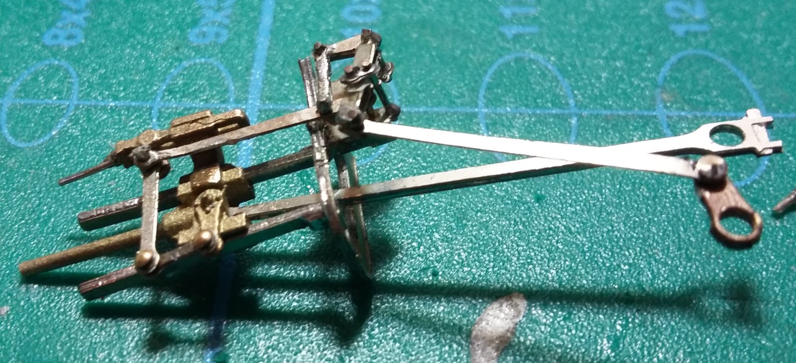

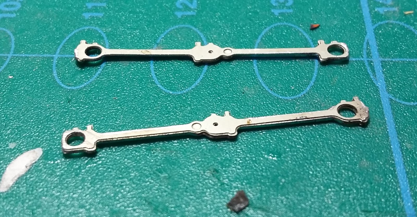

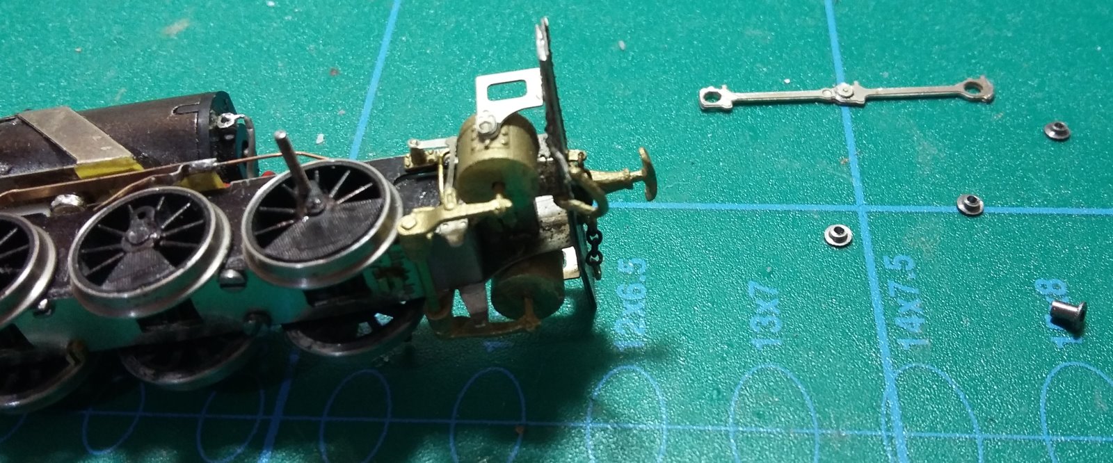

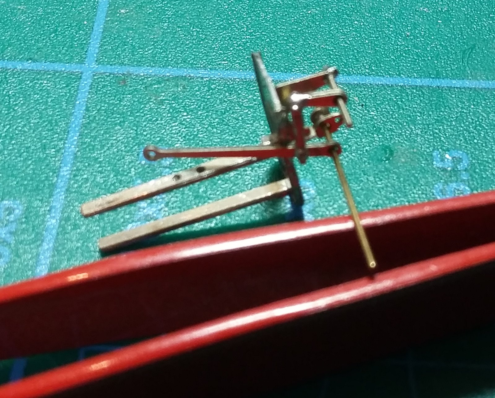

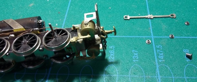

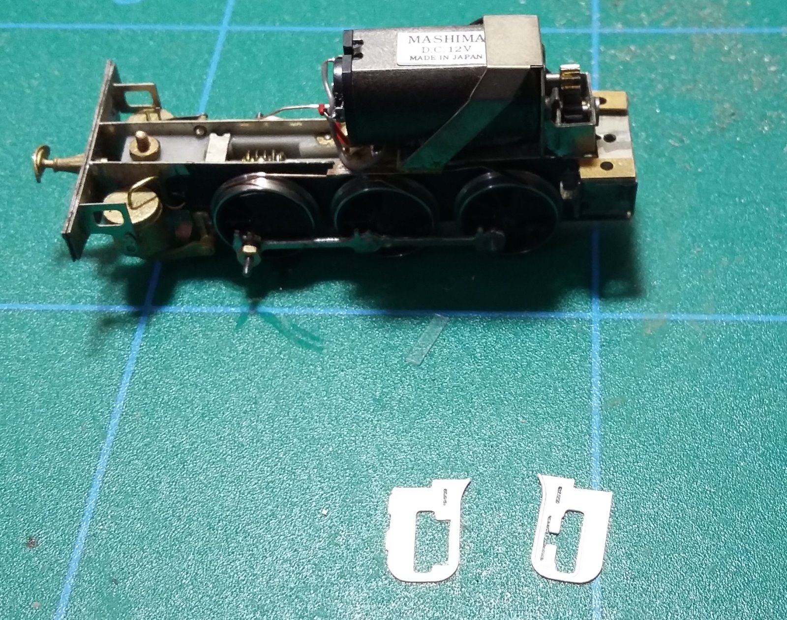

Messagepar bernardhenri » 14 01 2018 à 23:32
Début du montage des embiellages avec, pour commencer, une belle bagarre avec le filetage des écrous à épaulement! :C1 H4
Cela va certainement se terminer par une réponse aux forets et un matage avec une pointe de soudure....
Messagepar bernardhenri » 17 01 2018 à 23:37
J'ai résolu mon problème d'écrous en me procurant un nouveau jeu: je suis tombé sur un mauvais lot.

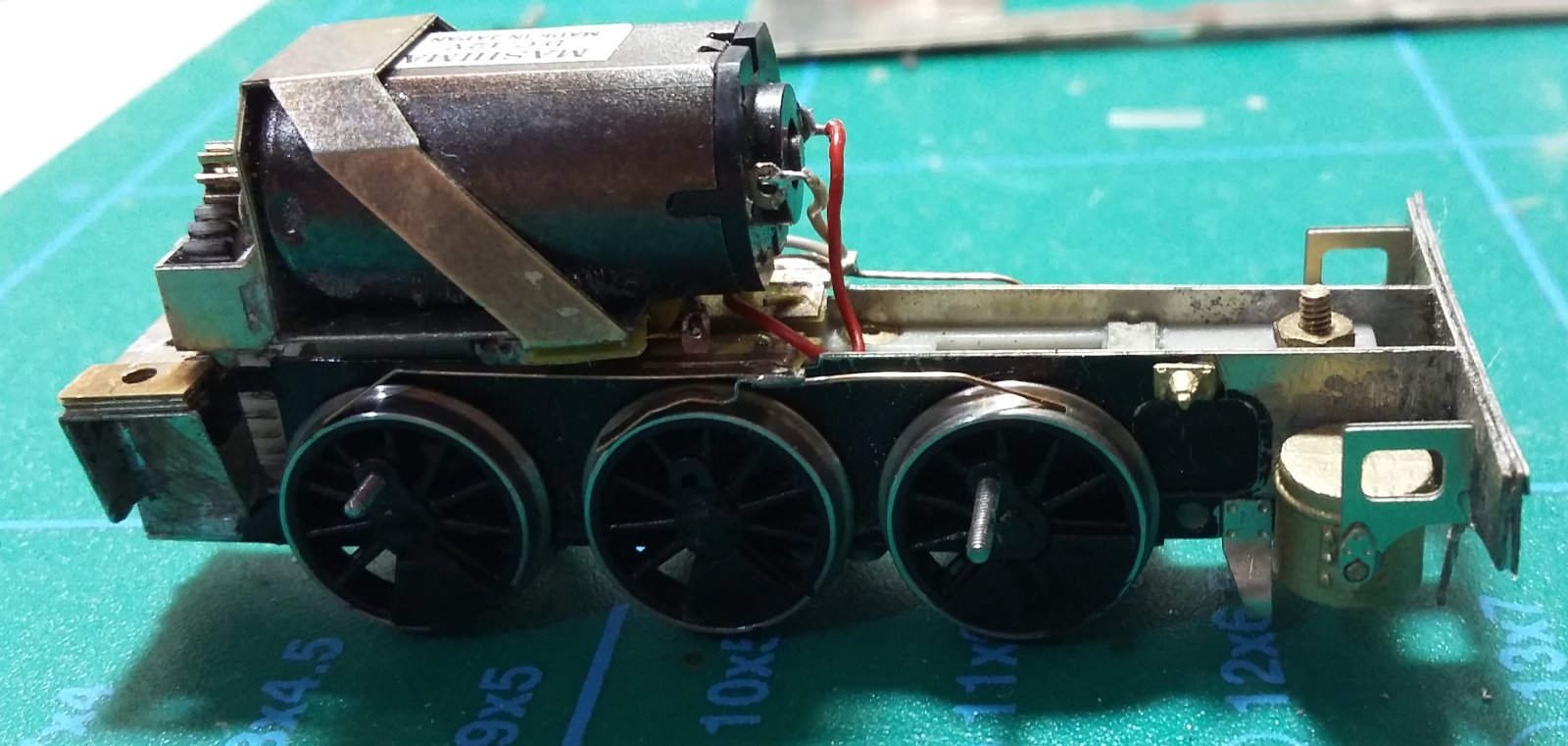

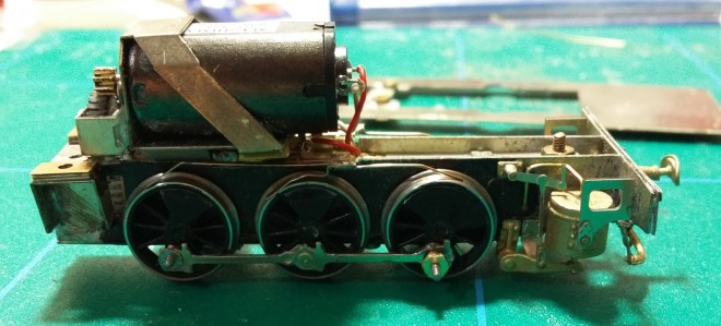

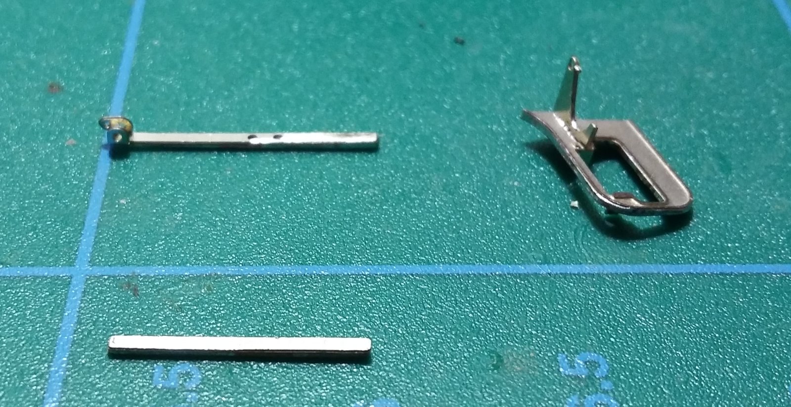

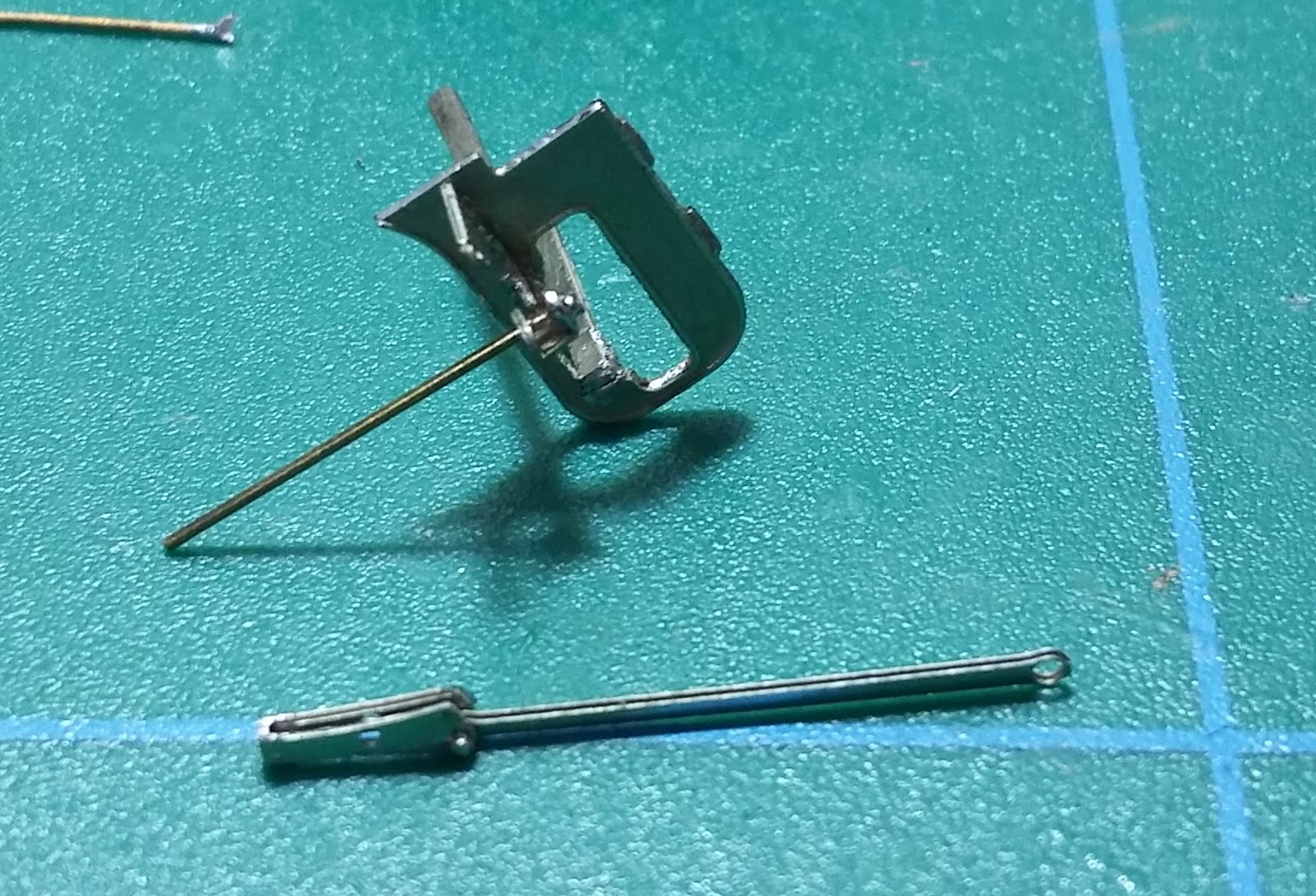

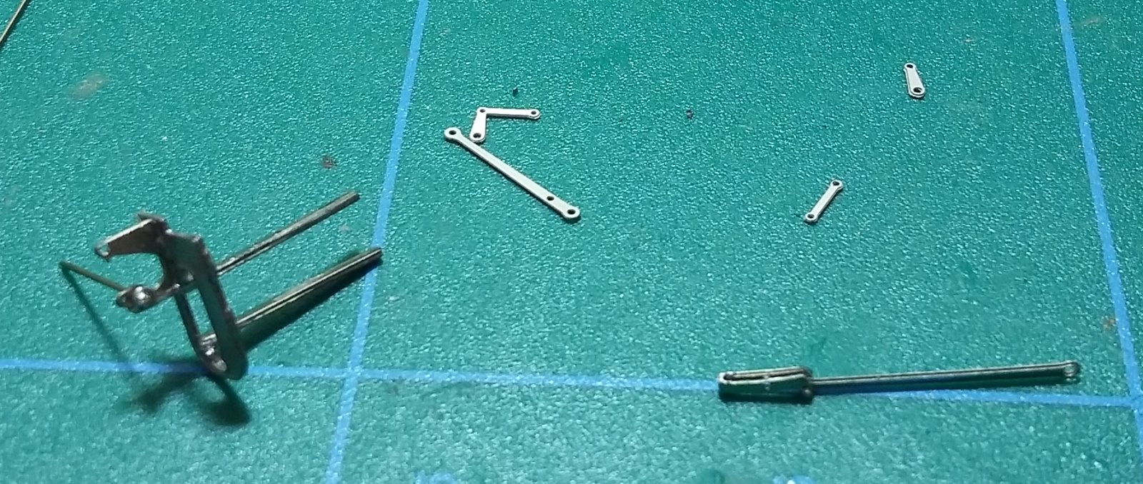

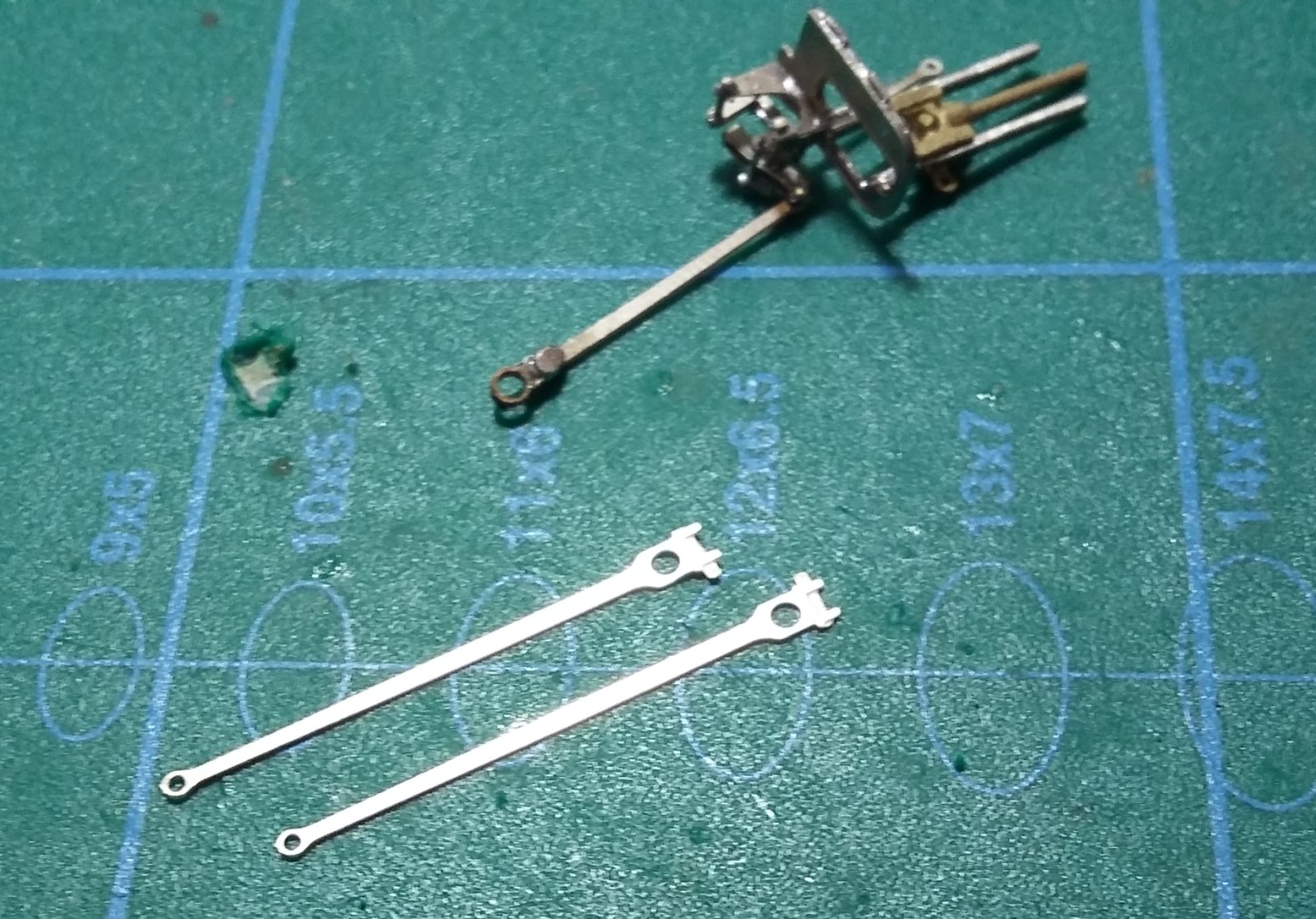

Messagepar bernardhenri » 20 01 2018 à 23:18
Montage pas à pas de l'embiellage
Le montage symétrique sera un peu plus rapide... #B2
Messagepar Zébu » 21 01 2018 à 22:44
Pourquoi ne pas les avoir monté en même temps ?
Messagepar pelican » 21 01 2018 à 22:52
Oui ... Pourquoi !!! C7
