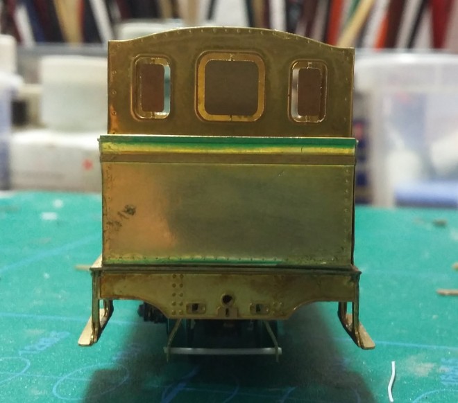

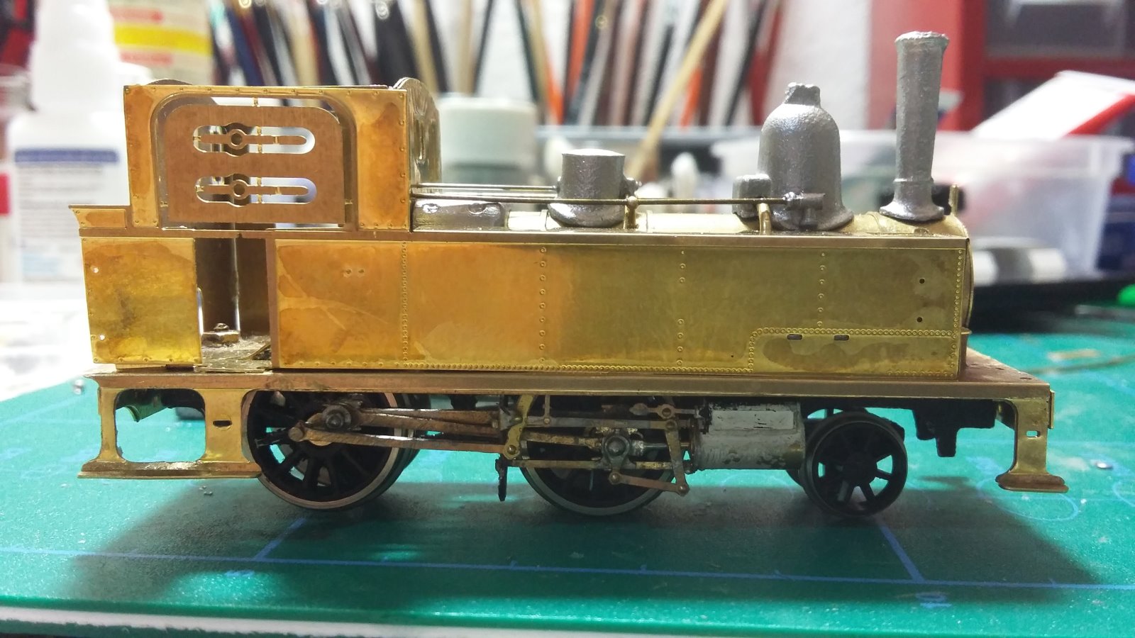

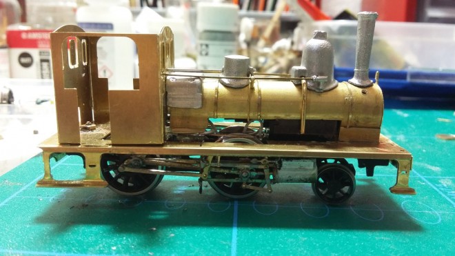

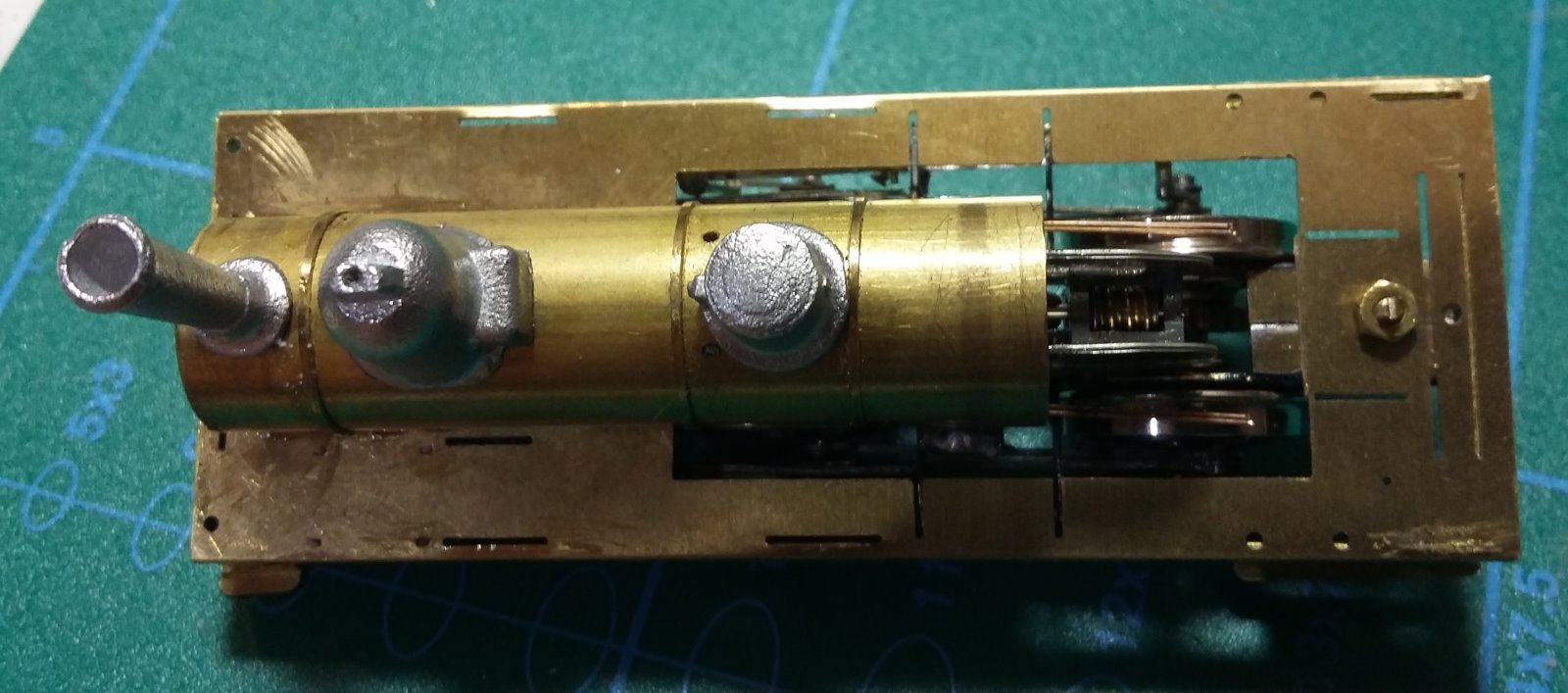

Messagepar bernardhenri » 29 11 2017 à 23:53
Je continue mon chemin...
Tablier et chaudière posés. Je vais monter la cabane!
Toujours à la colle :C9
Port de Carhaix
Bernard WALTER
bernardhenri
The Great Small
Messages: 4440

Messagepar Marcel » 30 11 2017 à 00:28
Superbe intégration !
Bravo Bernard !

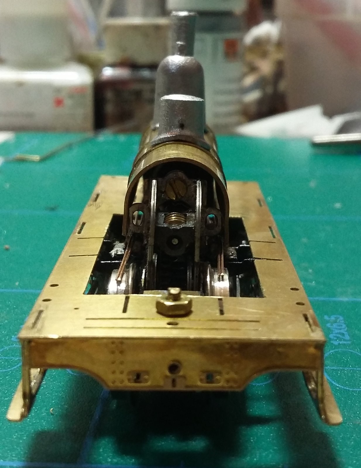

Re: Le matériel roulant de Port de Carhaix
Messagepar rail1435 » 01 12 2017 à 09:26
Excellent, et sans l'aide d'un logiciel 3D. Seulement avec un cerveau et deux mains. Mes compliments. :maitre: :maitre: :maitre:

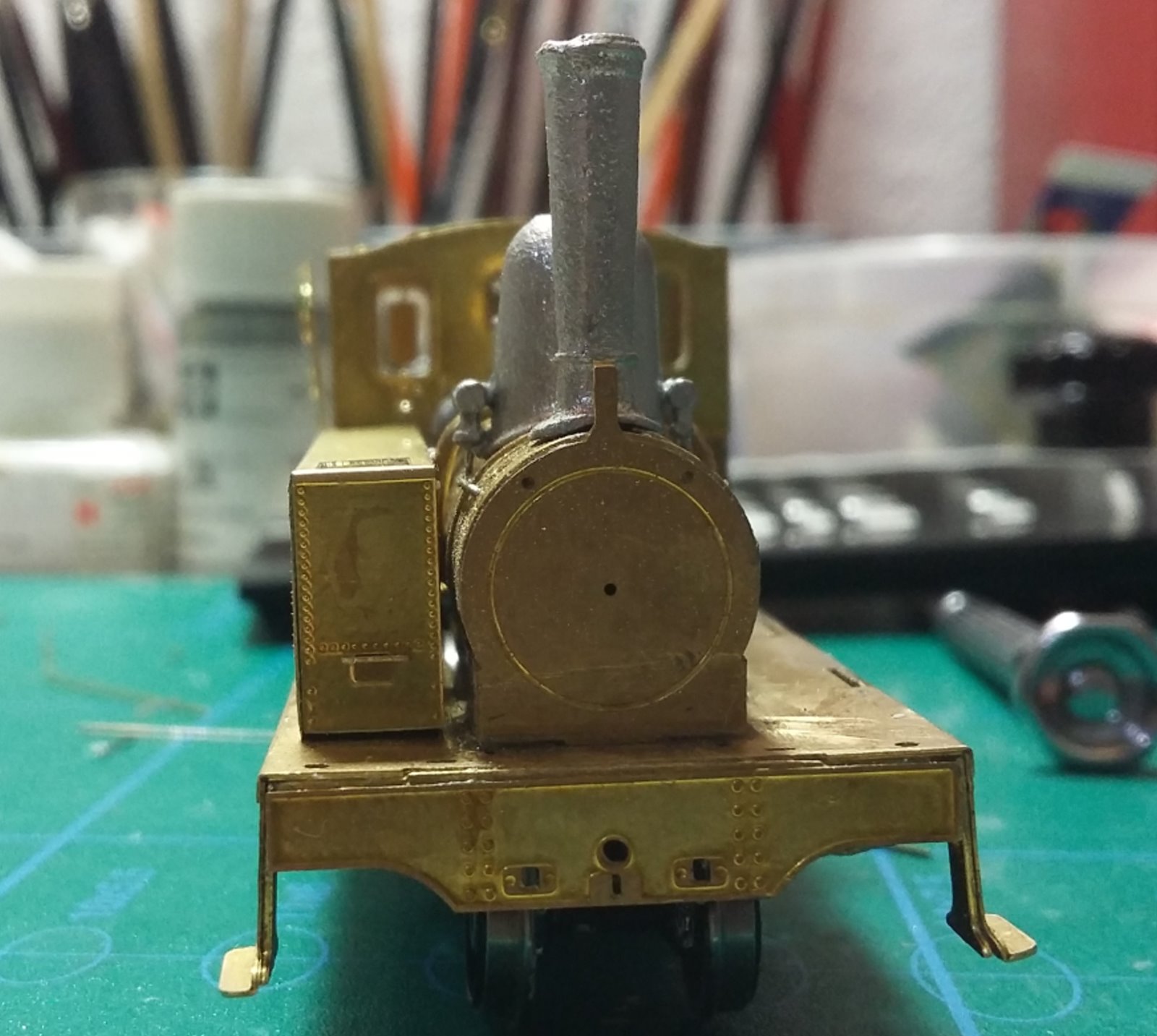

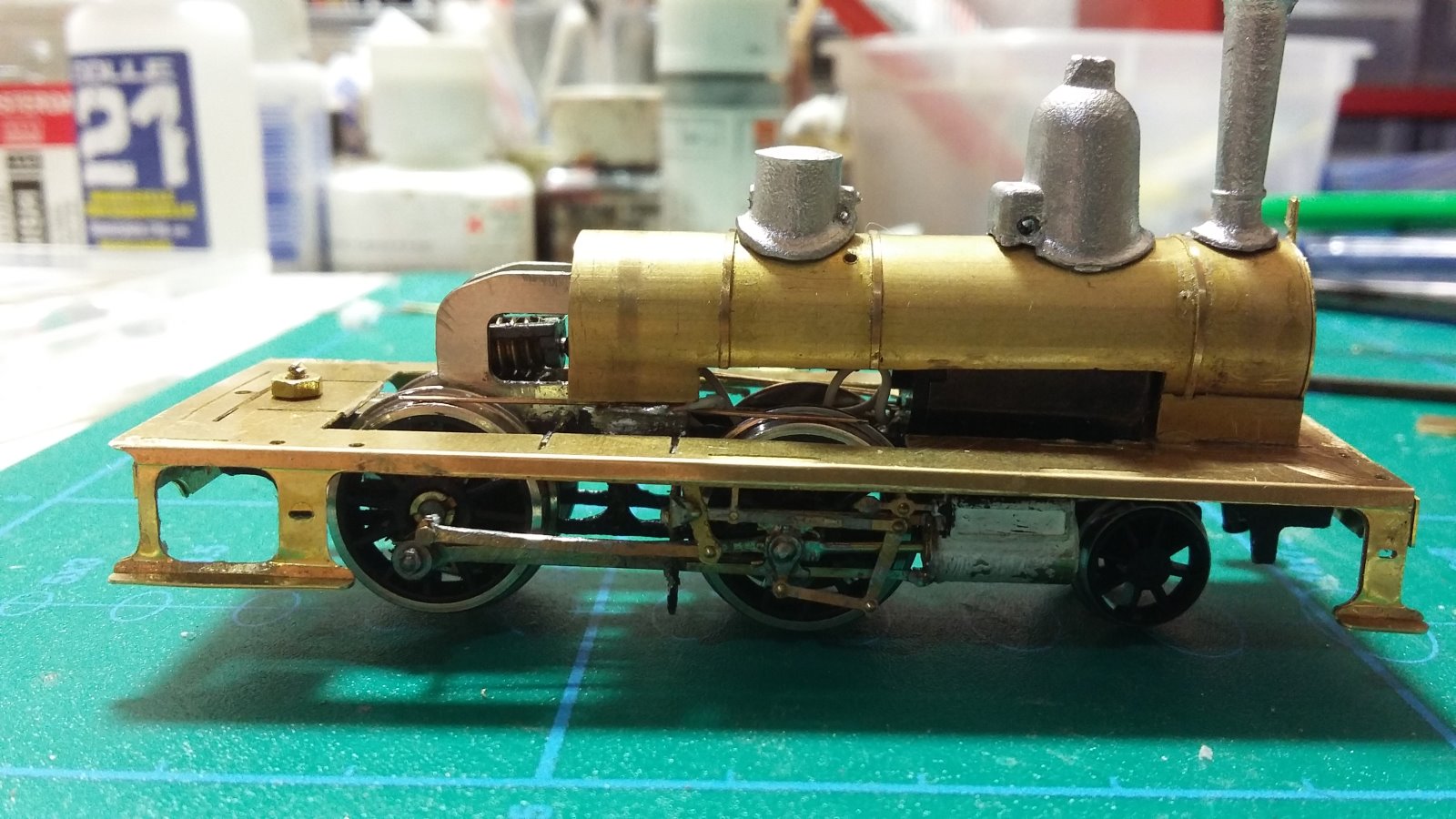

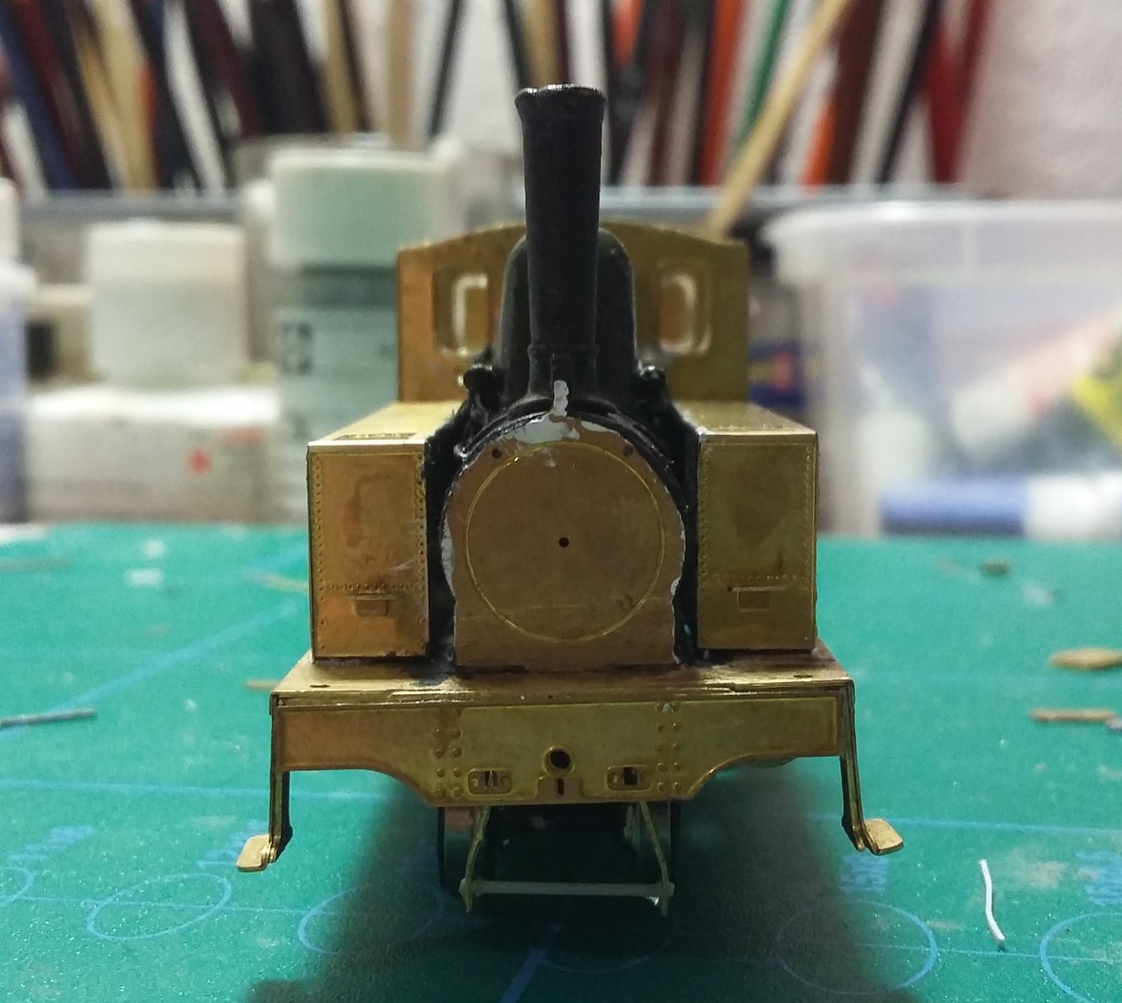

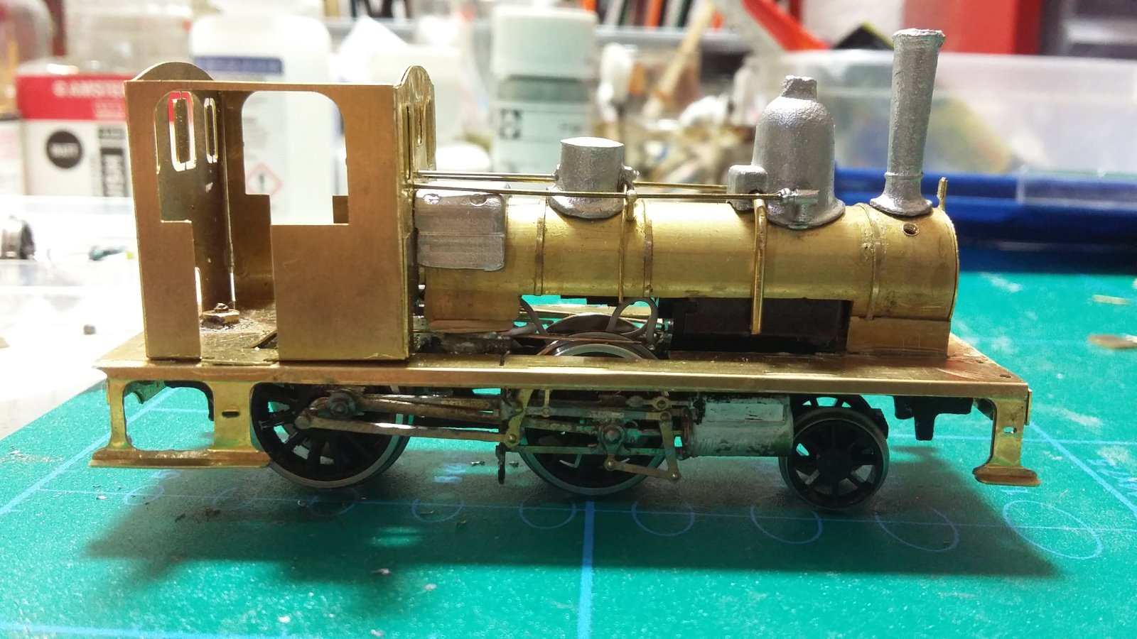

Messagepar bernardhenri » 02 12 2017 à 00:02
La suite
#B4

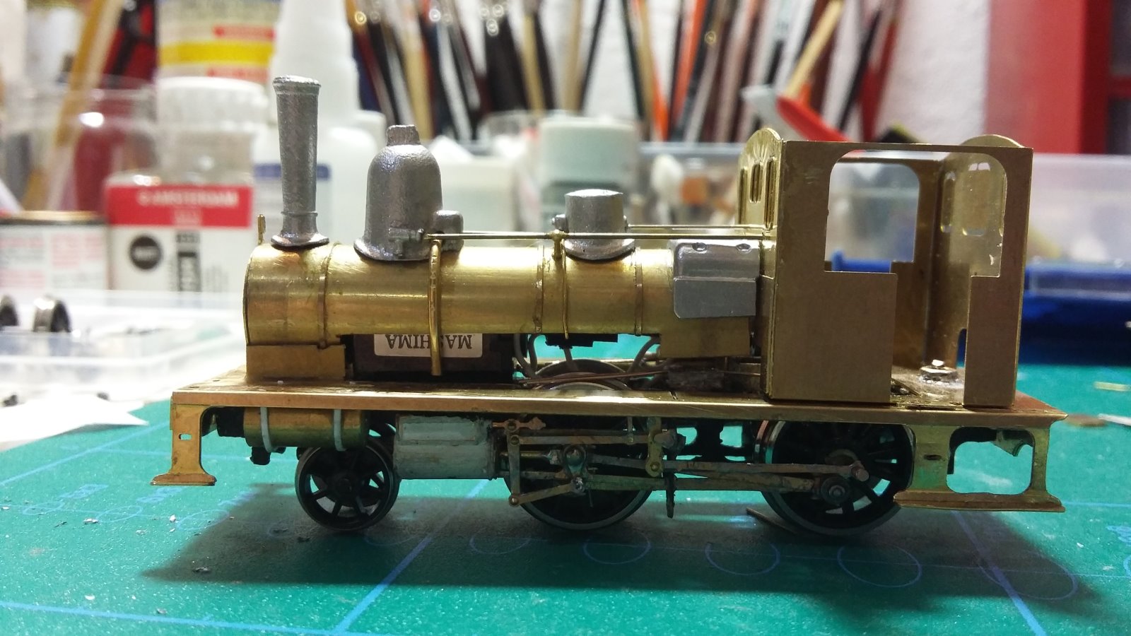

Messagepar rail1435 » 04 12 2017 à 09:34
Jolie bouillotte!
Messagepar Patrick ze rabbit Deludin » 04 12 2017 à 15:12
Elle fait vraiment bizarre, cette bouillotte...
Et le pire, c'est qu'elle a existé !!!!

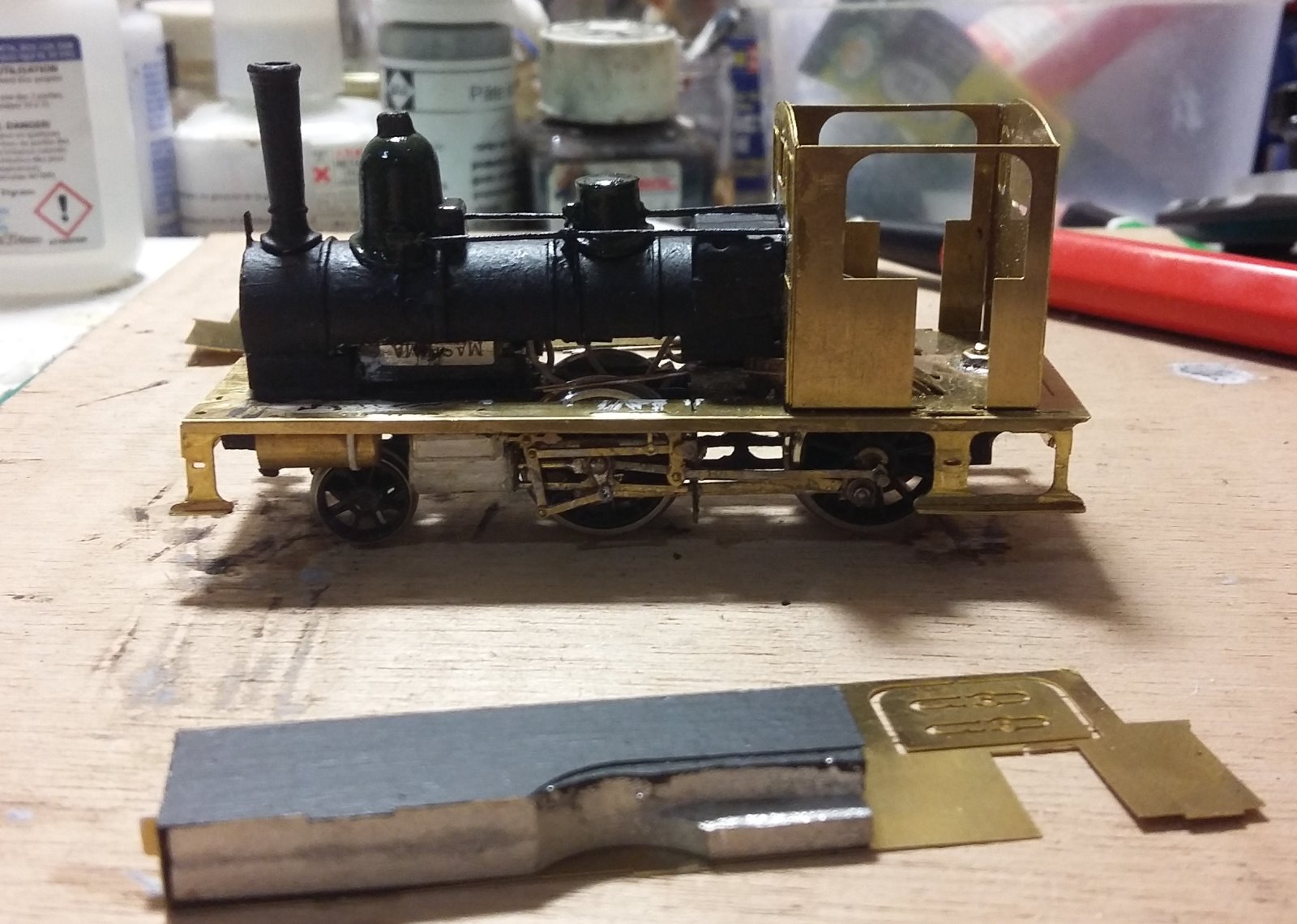

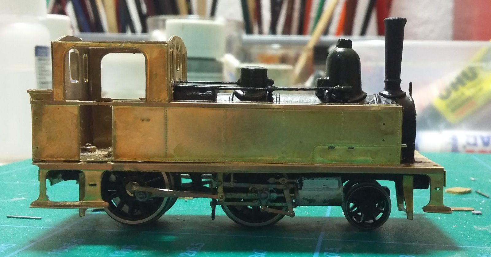

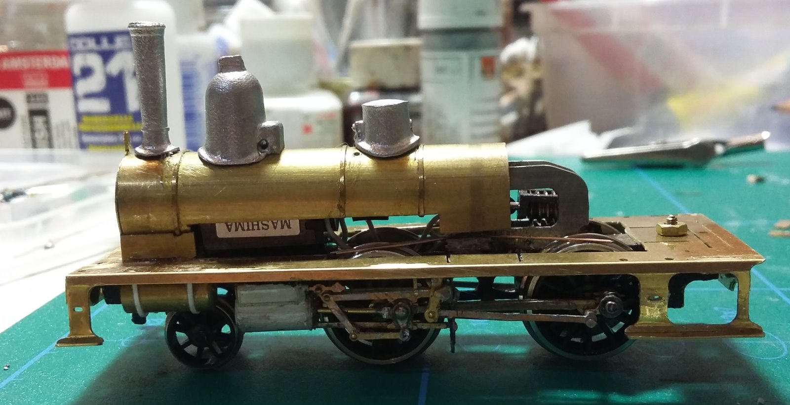

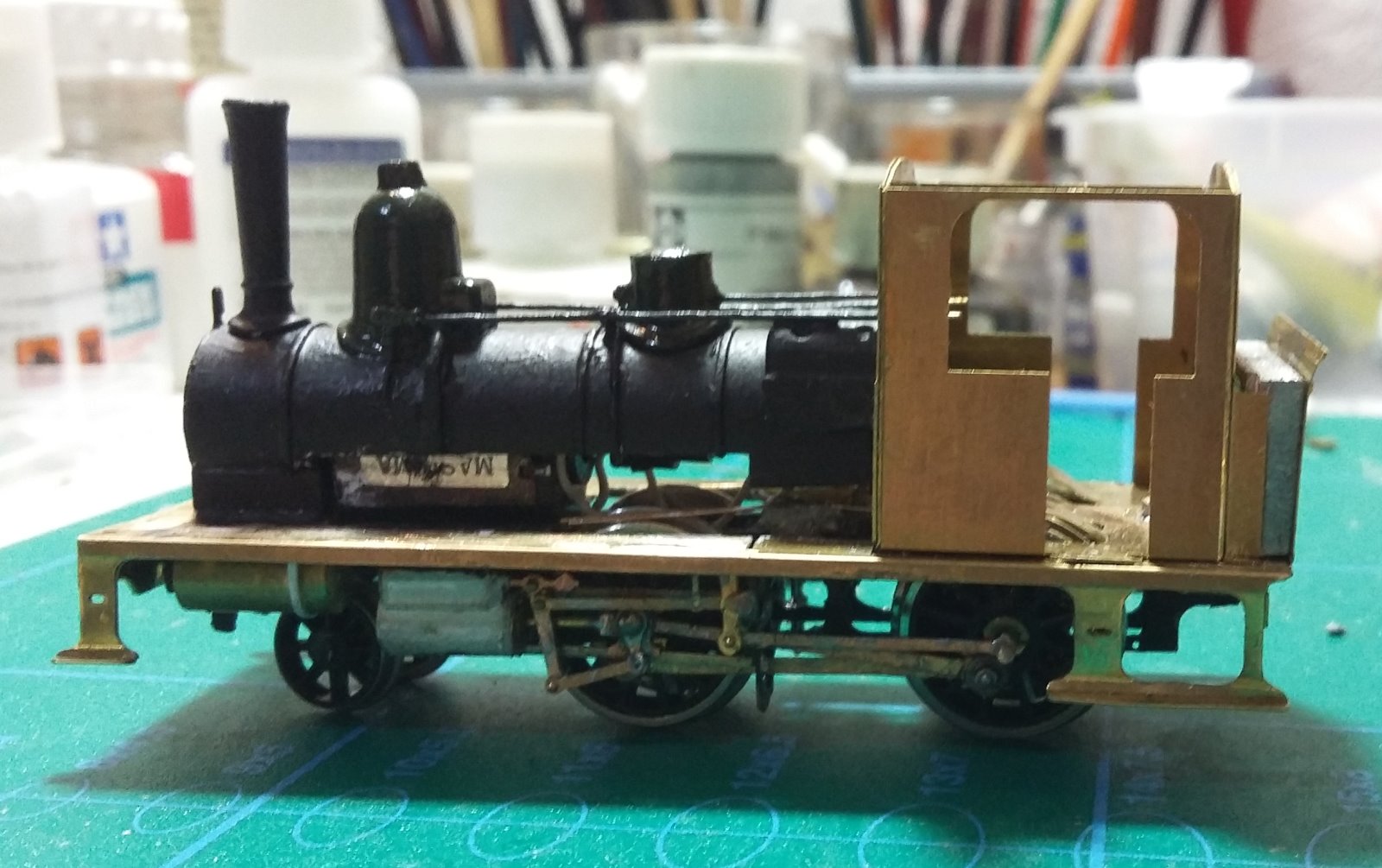

Messagepar bernardhenri » 05 12 2017 à 23:32
Essai à blanc de positionnement des bâches à eau.
Je me demande si je ne vais pas peindre le corps de la chaudière et la face interne des bâches à eau, avant de les fixer
Messagepar rail1435 » 06 12 2017 à 08:41
Il est passionnant, ce feuilleton! :maitre:
Peindre les faces cachées avant montage me semble opportun, vu l'accessibilité difficile au pinceau par la suite.
Messagepar pelican » 06 12 2017 à 09:26
on suit avec intérêt :ok
Messages: 50615
Messagepar Storm » 06 12 2017 à 10:17
Tu aurais tord de t'en priver Bernard, vu que tu montes à la colle, tu ne risques pas d'abimer ta peinture en chauffant après :B3 :maitre:

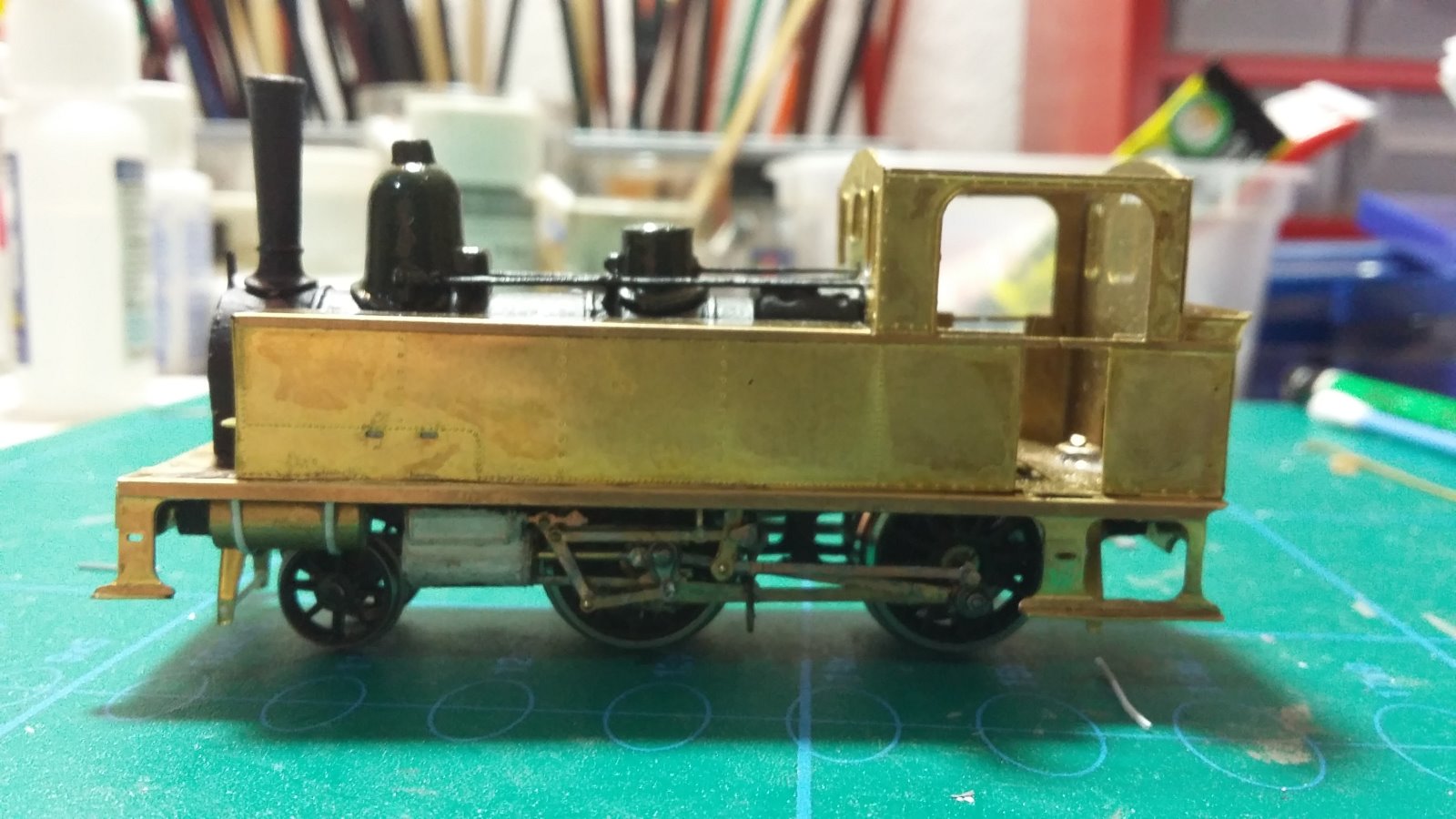

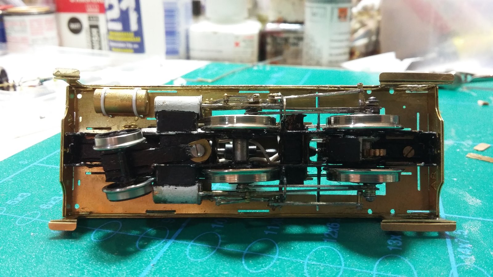

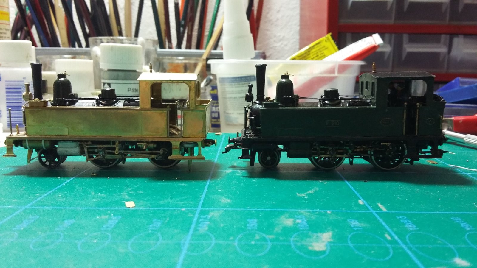

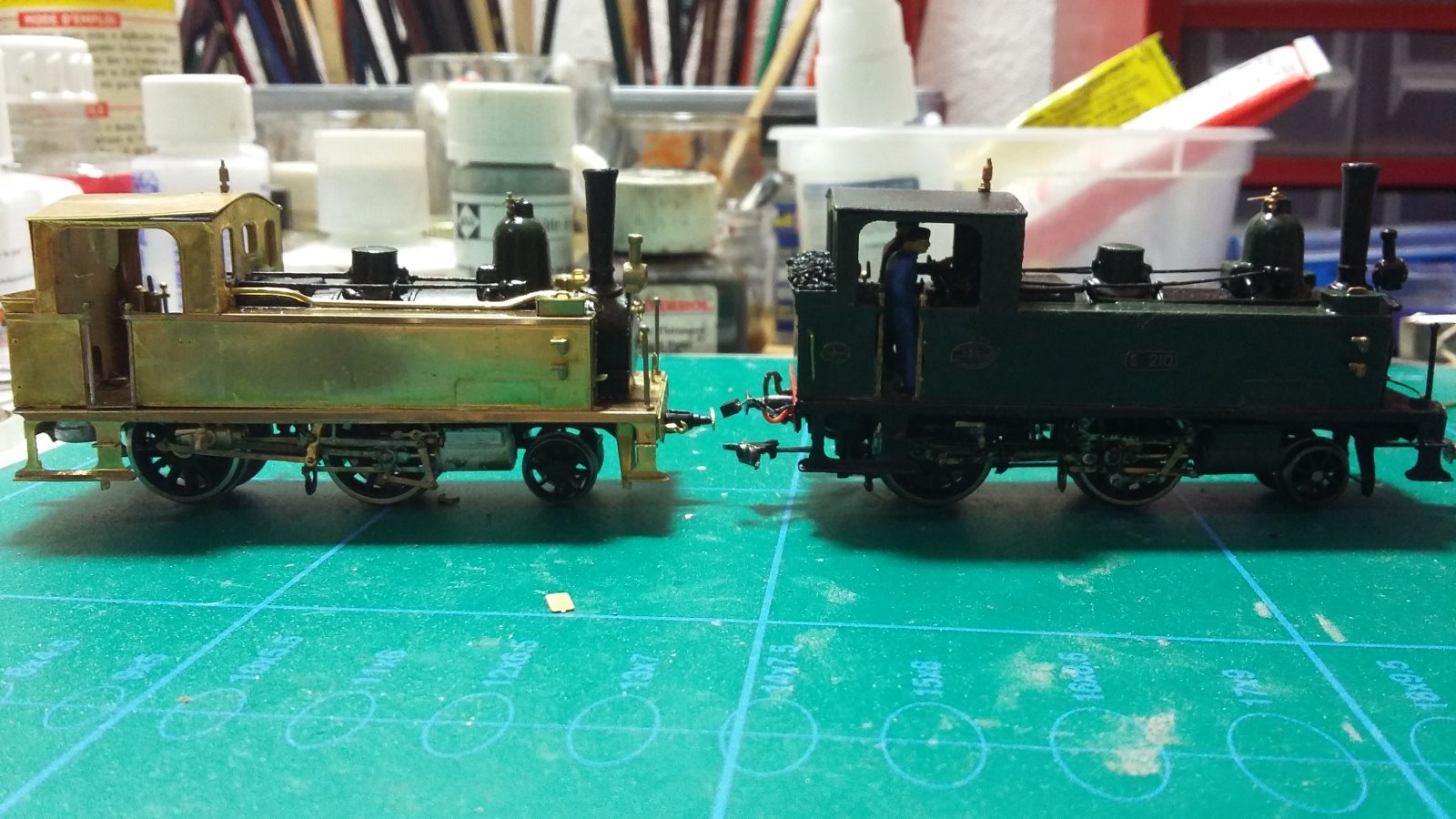

Messagepar bernardhenri » 09 12 2017 à 00:05
Donc peinture de la chaudière et des faces internes des bâches à eau
Montage de la hotte à charbon
Montage des bâches à eau et des flancs de la cabine de conduite
Et pour finir quelques allers-retours en ligne!
Elle marche correctement; je dois avoir un point de contact avec l'embiellage et la caisse. Il manque du lest à l'arrière pour l'assoir...
Messagepar Marcel » 09 12 2017 à 12:07
...Elle marche correctement; je dois avoir un point de contact avec l'embiellage et la caisse. Il manque du lest à l'arrière pour l'assoir...
"Pas mal !" (comme on dit dans le Finistère pour dire "Super").
L'ajout des marmites de frein, et du buffet dans l'abri apportera un peu plus de poids sur l'arrière.

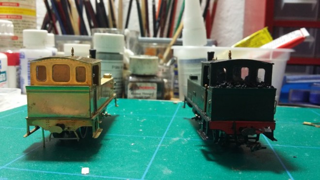

Messagepar bernardhenri » 09 12 2017 à 12:19
En plus j'ajouterai des briquettes sculptées dans des chutes de plomb de verrier #B5

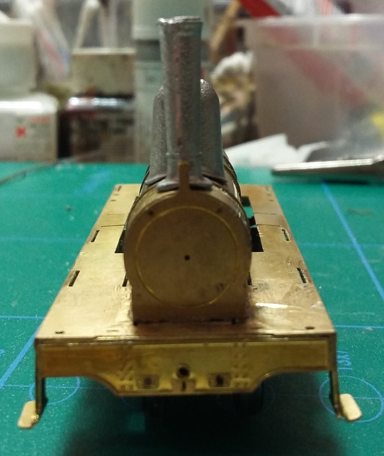

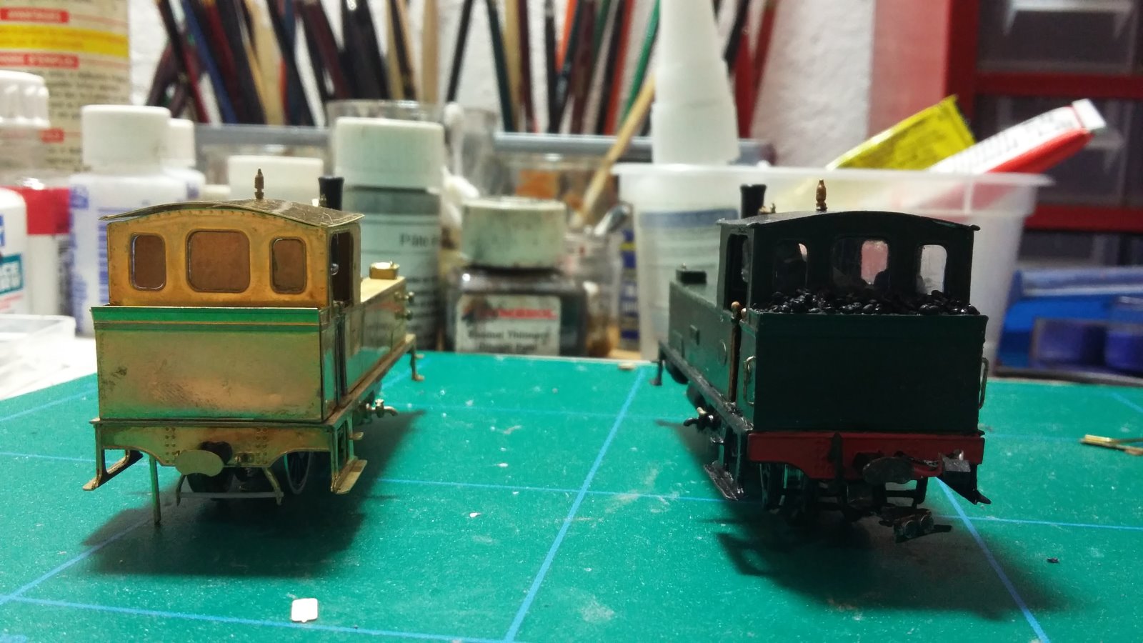

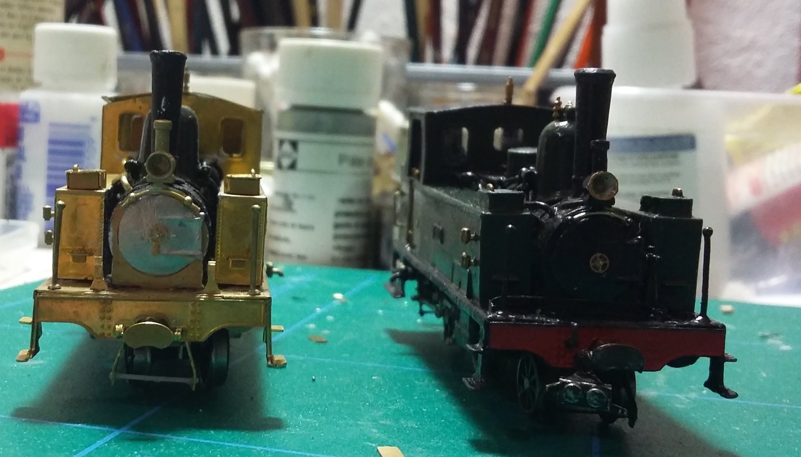

Messagepar bernardhenri » 11 12 2017 à 00:39
Travaux du WE
