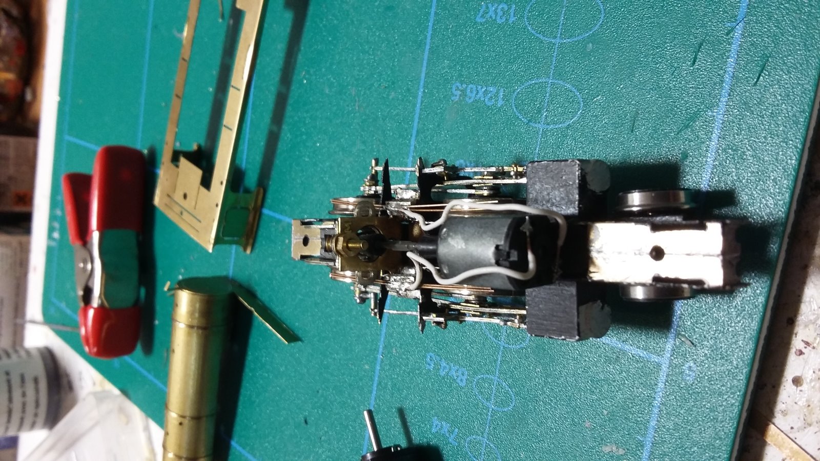

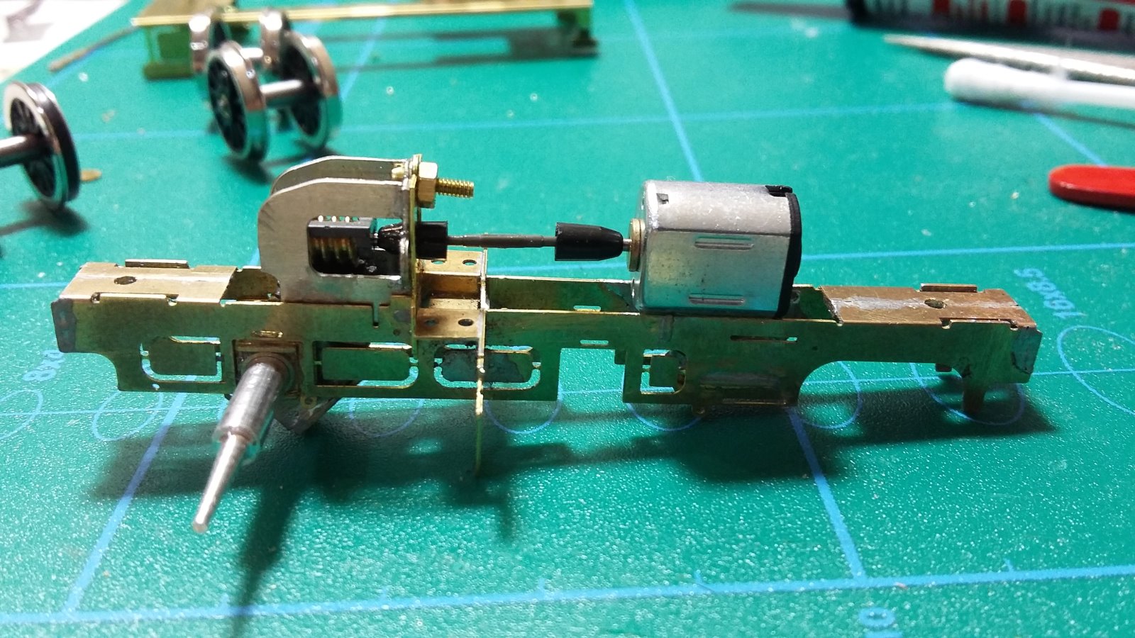

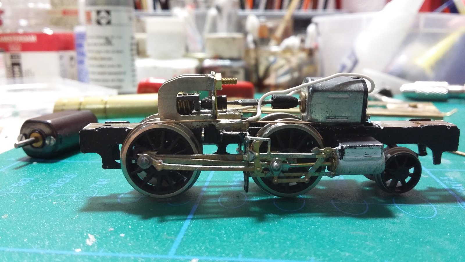

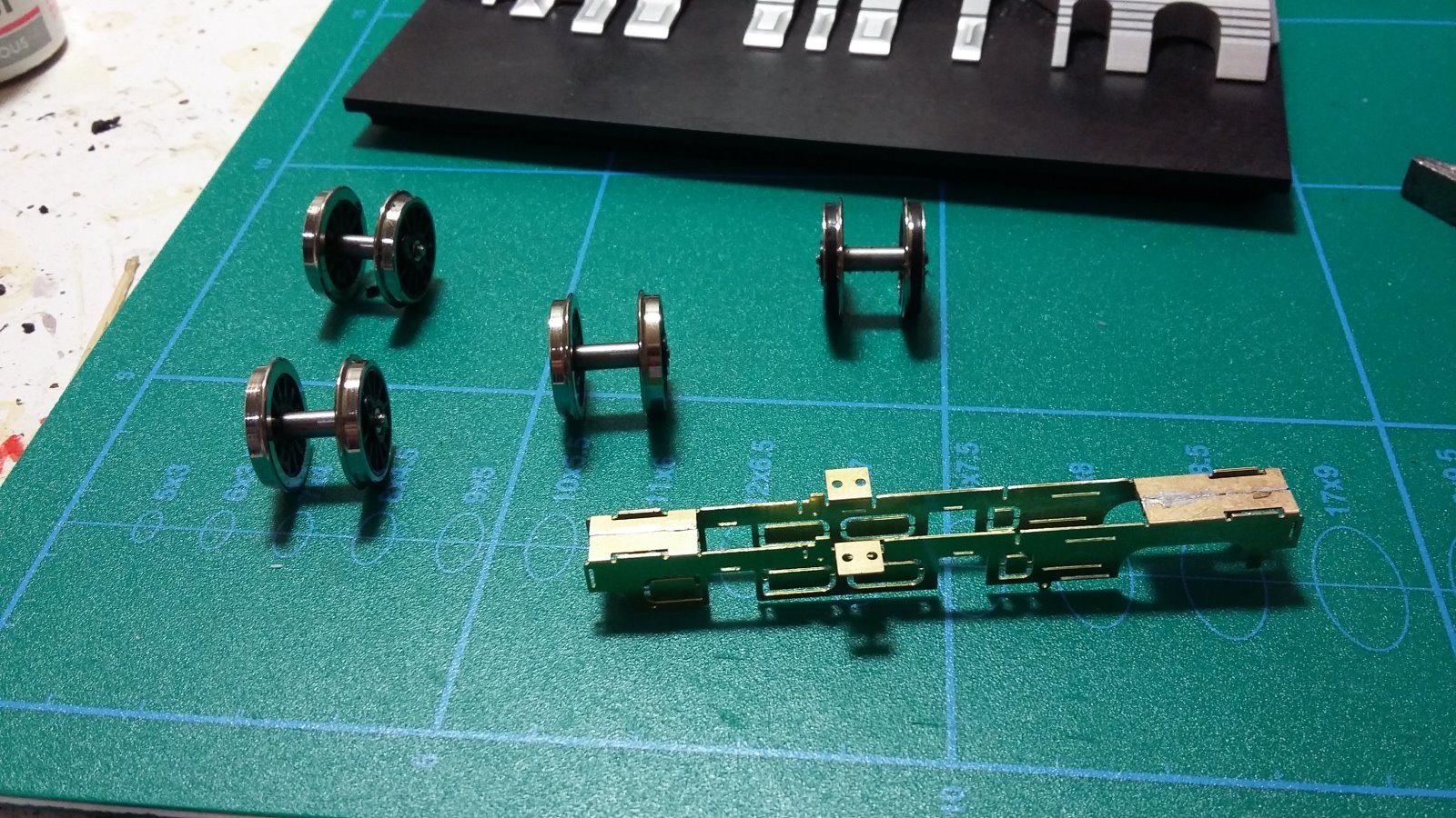

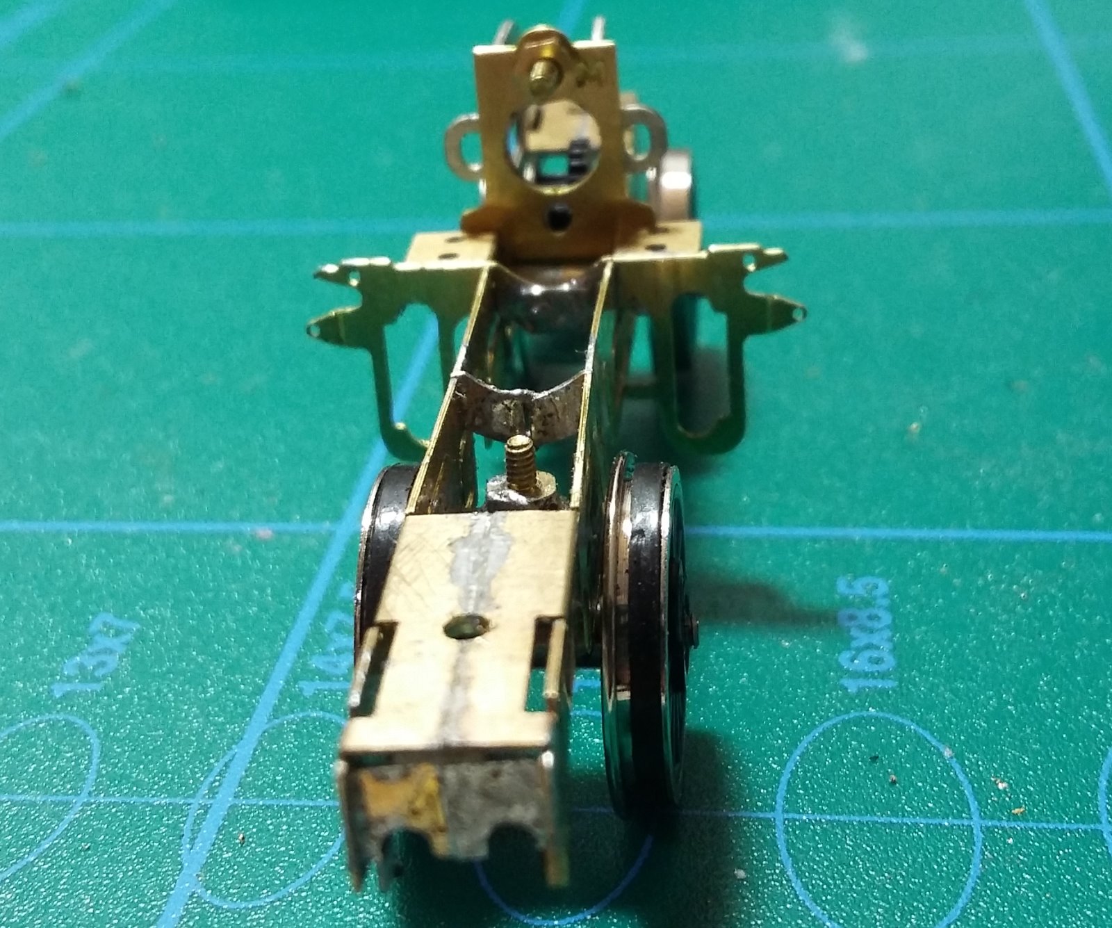

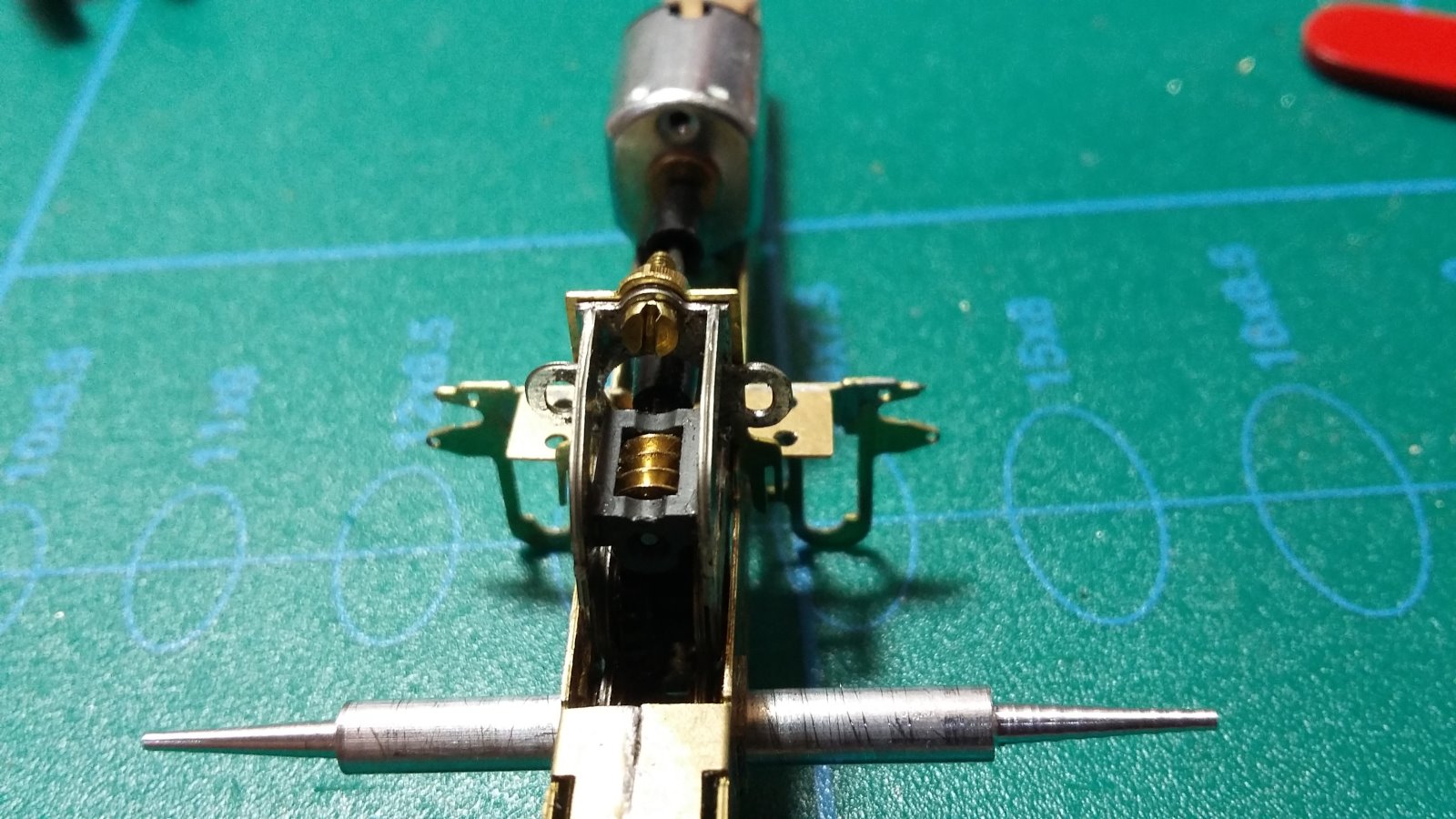

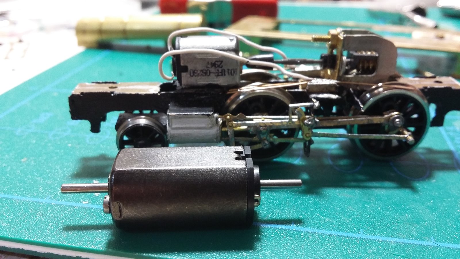

Avant de me pencher sur les Mallets, je monte une 2ème 120T RB de Marcel, mais cette fois motorisée.
J'ai réussi à passer tout le châssis pour le 9mm ( c'est la 1ère fois que je m'essaye à la soudure pour monter ce châssis pour avoir une plus grande rigidité)
J'ai trouvé l'astuce pour passer les essieux en 9mm; j'ai acheté des essieux Ramford HOn3 et évider le voile des roues internes. En plus je garde les carrés pour caler les roues.
Pour la motorisation, après moultes tergiversations, ne pouvant pas utiliser le moteur fourni, sauf à échancrer les longerons de manière importante, j'ai utilisé moteur et transmission d'un châssis Kato tout en reprenant en largeur la gearbox fournie. Voilà ce que cela donne.
A coté de cela, j'ai repris ma 1ère 120T non motorisée pour changer les roues et les recaler avec les carrés des axes pour ôter un point dur résiduel. Je vais essayer le bullfrog pour améliorer son adhérence car je l'ai lesté au maximum, mais cela ne suffit pas pour l'empêcher de glisser en pousse.

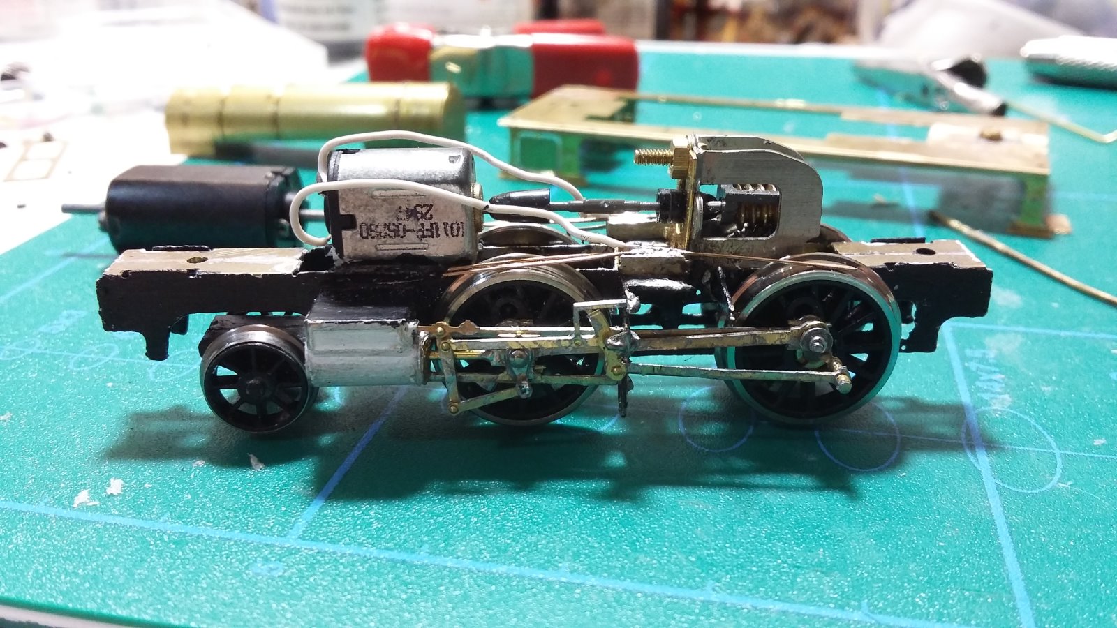

Messagepar bernardhenri » 13 11 2017 à 00:44
Premiers tours de roues sur le banc!
Le plus dur est fait! #B6
Je ne pensais pas y arriver. Je vais régler l'assiette de la machine, nettoyer le châssis, le peindre, monter les embiellages et la caisse...

Messagepar rail1435 » 13 11 2017 à 11:12
Les vibrations sont-elles dues à l'absence de bielle en face des contrepoids? Sinon, belle mécanique!!!
Re: Le matériel roulant de Port de Carhaix
Messagepar bernardhenri » 13 11 2017 à 12:29
Je ne pense pas: elles proviennent du fait que les roues ne sont pas montées de manière strictement parallèle puisque l'alésage de leur voile interne a été fait manuellement sans outil d'équerrage.

Messagepar bernardhenri » 20 11 2017 à 11:20
Le châssis est monté sans point dur! Il a fallu vérifier tous les alignements et araser soigneusement rivets et écrous. Donc tout va bien...
Sauf que... le moteur du châssis n'est pas assez puissant pour animer cet embiellage.
Entrainement de la gear box et essieu moteur: RAS
+ bielles motrices: RAS
+ un embiellage complet latéral: ça le fait encore
+ l'autre embiellage: 3 ou 4 tours de roues et chauffe du moteur.
Je vais attendre la venue de moteurs de 8mm de diamètre avant de continuer.
J'ai remarqué que l'espace dans la chaudière permet de loger le moteur d'origine. En ouvrant la chaudière vers l'avant, je pourrais peut-être mettre ce moteur en le collant sur les longerons sans les découper, bornes vers l'arrière et bricoler une transmission par cardan hybride en utilisant une noix de la gear box backwoods dans laquelle je pense insérer le cardan Kato.
A voir...
Messagepar bernardhenri » 26 11 2017 à 20:28
Marcel m'a proposé d'échanger le moteur Mashima par un plus petit (du même constructeur) et c'est tout bon!!!! :ipb-251 :ipb-251 :ipb-251
Il va falloir roder tout cela.
Cette machine ne sera pas une foudre de guerre (tout comme dans la réalité)
