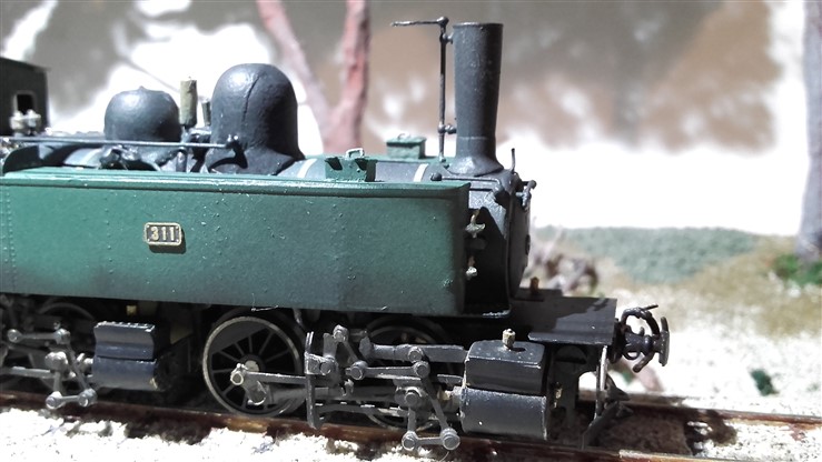

Messagepar 05mogul05 » 17 11 2016 à 19:13
Hello :F5
Cette fois, c'est bien avancé ;)
Encore un attelage par ci, une lanterne par là, et on touchera le but :oups2:
Il ne lui manquera plus que quelques voitures, si j'en trouve H4

Messagepar YVES » 17 11 2016 à 20:26
Jolie machine !
Le monteur est-il aussi satisfait de la mécanique ?

Messagepar Alain » 17 11 2016 à 20:33
Superbe machine :rod_coeur , Gérard. E2 E2 E2

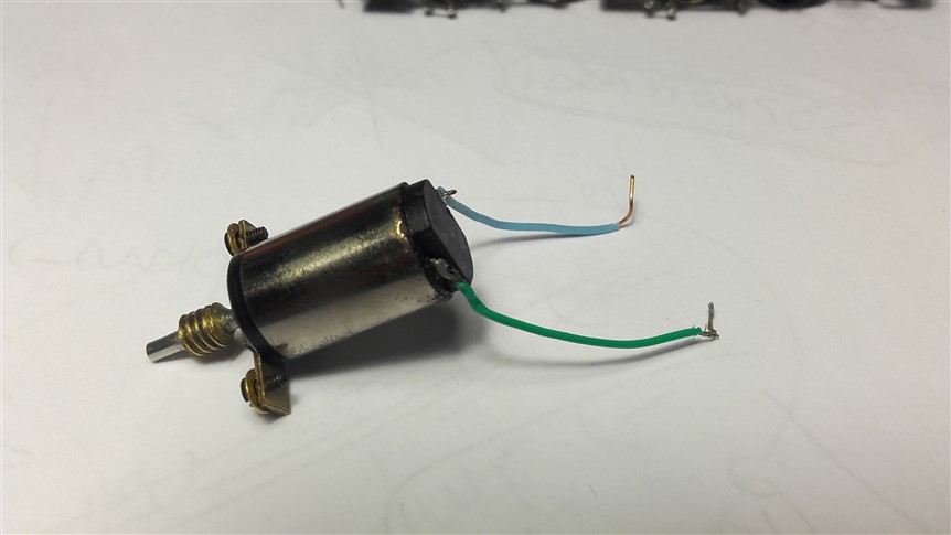

Messagepar Alain » 18 11 2016 à 10:20
Salut Gérard :F5 :F5
Sur un forum voisin, tu explique que sans moteur, le châssis roule parfaitement et c'est le montage du moteur qui entraîne un petit défaut de roulement.
Pour l'avoir vécu, j'ai résolu le problème en donnant un petit peu de jeu entre la vis sans fin de l'axe du moteur et le premier pignon.(Quitte à ovaliser légèrement le support moteur pour donner à celui-ci un peu d’amplitude). #A8 #A8
C'est peu être une partie de la solution. :C6 :C6
Alain.
Alain
Messages: 805
Localisation: Ajaccio
Re: 020+020T CFC GECOMODEL ( Hom )
Messagepar 05mogul05 » 18 11 2016 à 11:21
Hello Alain :F5
Sur ce kit, c'est le nez du moteur (en plastique fileté) qui vient se visser sur une plaque perpendiculaire au châssis, plaque qui est réglable en hauteur. ;)
Il est donc assez facile de mettre du jeu entre la vis sans fin et le pignon. #B6
Par contre la vis sans fin du truck avant est "encliquetée" entre deux pattes et le réglage est plus difficile, voire inexistant :F9
Heureusement la caisse est "posée" sur le châssis (pour l'instant) et je vais le faire rouler ce :censured2 :censure :feu271 :feu271 de châssis :idea :ok

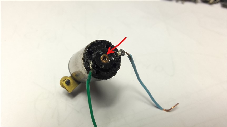

Messagepar 05mogul05 » 25 11 2016 à 12:08
Hello :F5
Je crois avoir trouvé la cause des ennuis de "transmission" ! H4
J'avais remarqué que le moteur (Minimotor) etait assez bruyant :F9
Or, il s’avère qu'il est aussi bruyant . . . .A VIDE :C1 mais semblait libre (à la main)
Démontage du petit capot plastique à l'arrière du moteur, et là D9 D9
Le palier arrière du moteur était recouvert d'un amalgame rassemblant à de la rouille, provenant de l'axe métallique du rotor, et surement du à de l'humidité, et vu l'ancienneté du kit :rod_siflet
Pourtant, les éléments du dit kit étaient encore dans les sachets scellés d'origine .
Nettoyage (par l’extérieur) à l’alcool du palier (et du bout de l'axe) en question, une petite dose de graisse appropriée au bon endroit, et essai avant de remonter : #B6
Plus de bruit, juste un petit ron-ron sympathique qui me permet d'envisager une suite plus sereine !
Non, non Pelican :rod_mdr2 Elle n'ira pas à la poubelle ! :mdr2:
