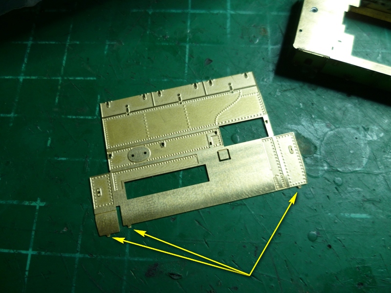

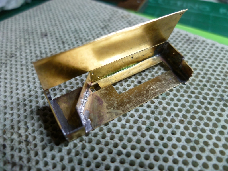

La gravure est très fine et ne pose aucun pb aux pliages , seule précaution ne pas araser les points de fixation qui servent aussi de languettes pour la
brasure sur le châssis.

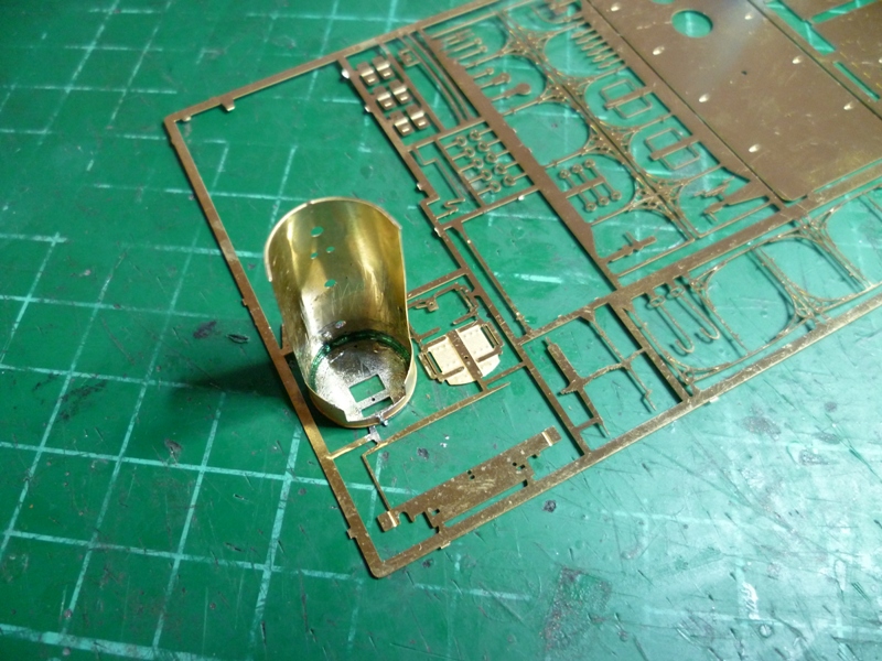

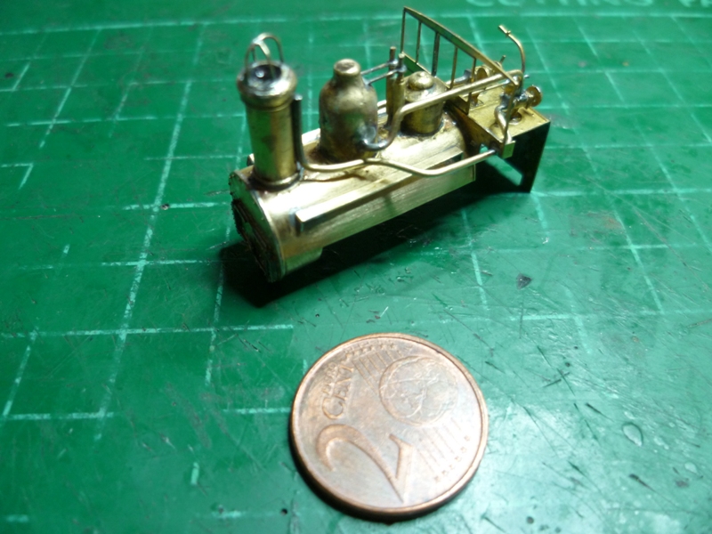

Pour la fermeture de la chaudière mieux vaut effectuer la soudure avec la pièce encore fixé à la grappe bien plus facile a positionner dans ce cas.

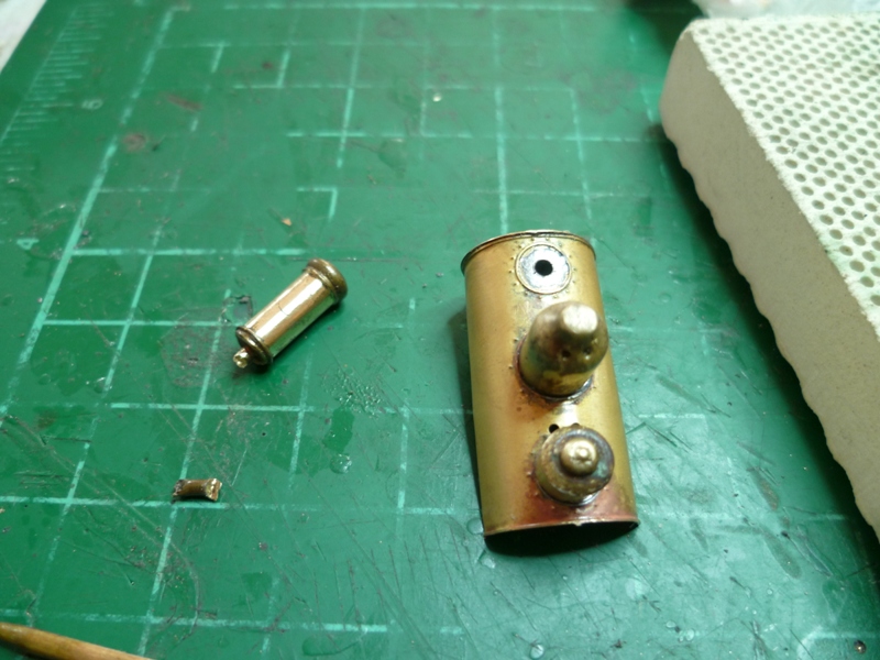

Pour la mise en place des dômes et cheminée compte tenu de la petite taille la brasure se fait très bien avec un fer de 50w après étamage des embases.
Excellente répétition que ce kit pour le montage de celui de TdA #B6

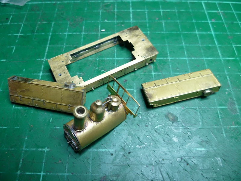

Messagepar Beyer-Garrat » 02 10 2014 à 17:20
De nombreux sous ensembles permettent de fractionner le montage #B6

Messagepar jpvapeur54 » 03 10 2014 à 18:30
Bonjour à tous !
Beyer - Garrat peut'il me renseigner sur la provenance de la " brique " à alvéoles qui sert de plan de travail pour réaliser les soudures à l'étain ?
Elle à l'air bien pratique pour positionner les pièces et évite de " crâmer " du bois ! #B6 #B6 #B6
Merci !
Bonne soirée à tous ! :ipb-279 :D5
jpvapeur54
Messages: 643
Re: Modifications et remotorisation 030 Sarthe Aubertrain (H
Messagepar Beyer-Garrat » 03 10 2014 à 18:52
Bonjour Vapeur54
Ce sont des plaques a souder dispo en plusieurs tailles en SKAMOLEX en SPODUMENE ou en CÉRAMIQUE résistantes a la flamme (une face lisse l'autre ondulée)
Des piges en acier sont également disponible pour immobiliser les pièces a braser .
En vente auprès de L'OCTANT
Très pratique un investissement que je ne regrette pas #B6

Messagepar Beyer-Garrat » 03 10 2014 à 22:36
Victor le chat a écrit:Qu'ils sont propres tes montages JP :rod_coeur :rod_coeur
Concernant le plan de travail, le mien est en plastique, ça se sent .... :rod_siflet
Je nettoie systématiquement les pièces avec une vielle brosse après chaque séance de brasage.
Messages: 24352
Messagepar YVES » 05 10 2014 à 13:43
Un petit détail, mais qui doit beaucoup limiter les risque de corrosion ensuite !

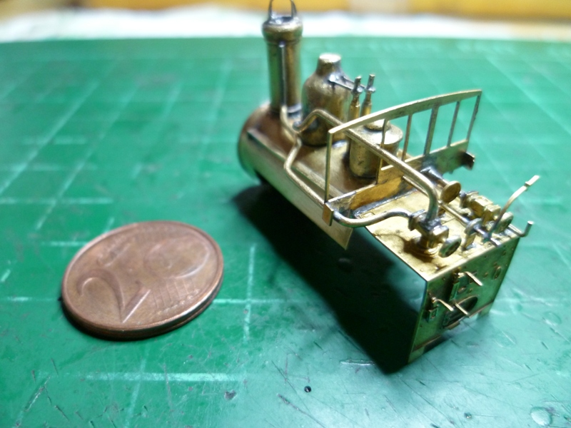

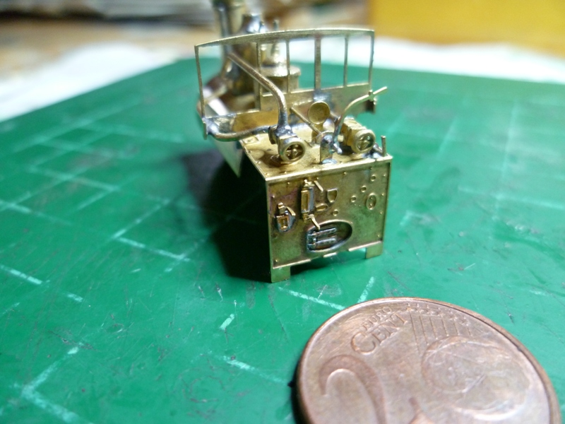

Messagepar Beyer-Garrat » 05 10 2014 à 18:20
Tout à fait
Le montage se déroule sans anicroche j'ai ajouter pas mal de tuyauteries #B6
Tiens elle est revenue la pièce de 2 centimes :H1
